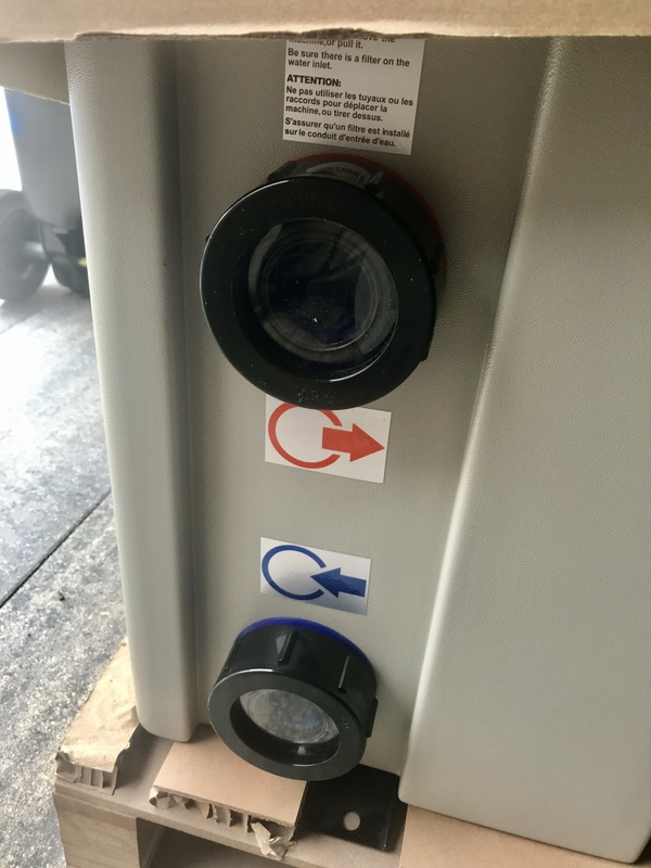

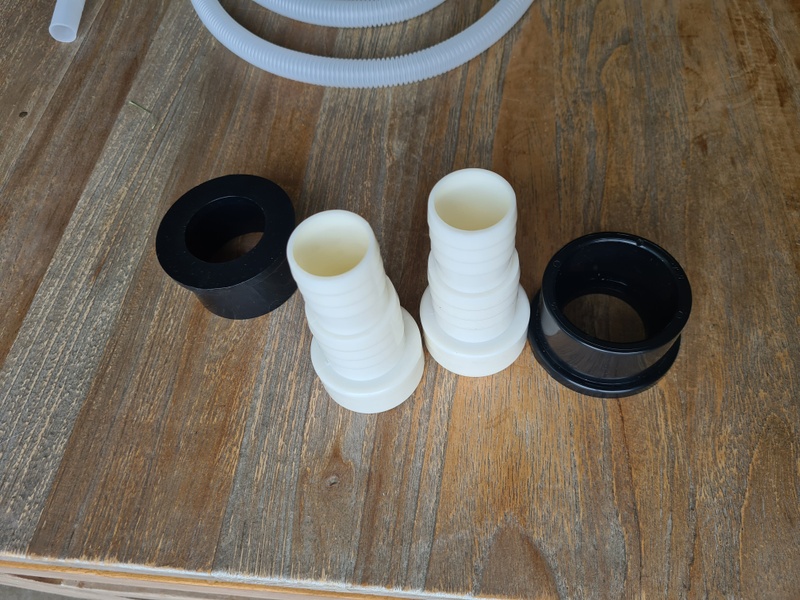

We hebben uiteindelijk een keus gemaakt. En gekozen voor een warmtepomp met voldoende vermogen: https://www.rhodos-shop.n...nverter-warmtepomp-9-8-kw
Het moet allemaal passen met onze randapparatuur. Er is geen bypass nodig volgens verkoper.
Echter, we kregen wel wat verloopstukken mee, omdat we van 50mm (warmtepomp) naar 32 of 38 moeten (v.v.).
Alleen heb ik geen idee hoe we dat solide moeten gaan bevestigen. In de warmtepomp zit een rubber, maar dat zit niet aan de koppelstukken. Zondermeer gaan verlijmen vind ik ook weer zo wat.... immers, als we volgend jaar een groter bad krijgen, zal wellicht onze pomp en zoutinstallatie ook vervangen moeten worden.
Zie de foto voor de koppelstukken. De zwarte zitten bij de pomp, de witte kreeg ik erbij.
Op de pomp zit dan een in- en uitlaat 50mm met nog een grote wartel(dop), waar de zwarte stukken op één of andere manier in moeten.
De handleiding is Engels en niet zo uitgebreid wat betreft de in- en uitlaat en het veranderen naar passende breedtes.
Ook zit er nog een dun slangetje bij (overloopslang??). Het wordt uit de handleiding ook niet duidelijk waar die voor dient (zie de foto, hij ligt aan de zijkant).
Heeft iemand kennis/advies hierover?
(En ja, ik ga de winkel straks ook bellen, maar die zijn nog niet bereikbaar).Afbeeldingslocatie: https://tweakers.net/i/nP5kZhsSc1DcvBhAX4n2n04yf7c=/800x/filters:strip_icc():strip_exif()/f/image/PjvVp48DzUAE0xy6eDz1CErr.jpg?f=fotoalbum_large

Ik vermoed dat je ook nog 2 "schroefringen" hebt om die zwarte onderdelen vast te schroeven op de warmtepomp. Dat is dan je basis. Dan moet je denk ik toch die witte koppelstukken verlijmen in de zwarte onderdelen. Maar goed: eerst alles goed passen en meten voordat je het verlijmt :)

Foto van de aansluiting WP zegt vaak meer dan woorden :)

Het is een beetje onduidelijk wat nu op de warmtepomp zit. Maar als je dat eraf kan draaien @margriet1971 , dan kan je kijken of de zwarte doppen erop passen. Waarschijnlijk moet je die dan vastlijmen en de witte slangtules weer in de zwarte doppen lijmen. Dan heb je dus het volgende gemaakt: 50mm schroefaansluiting naar slangtule 38/32. Die kan je dan in een stuk vast/los draaien op de WP.
Als je in de toekomst een andere aansluiting nodig hebt (50mm dan waarschijnlijk) dan kan je simpelweg een ander koppelstuk met schroefdraad kopen om aan de WP te draaien.

Dat is voor de condens afvoer. Waarschijnlijk zit er ook nog een klein plastic aansluiting dingetje bij (knietje met een schijfje eraan ofzo). Die zou je aan de onderkant van de warmtepomp vast kunnen maken wanneer je de condens niet recht onder de warmtepomp wilt lozen.

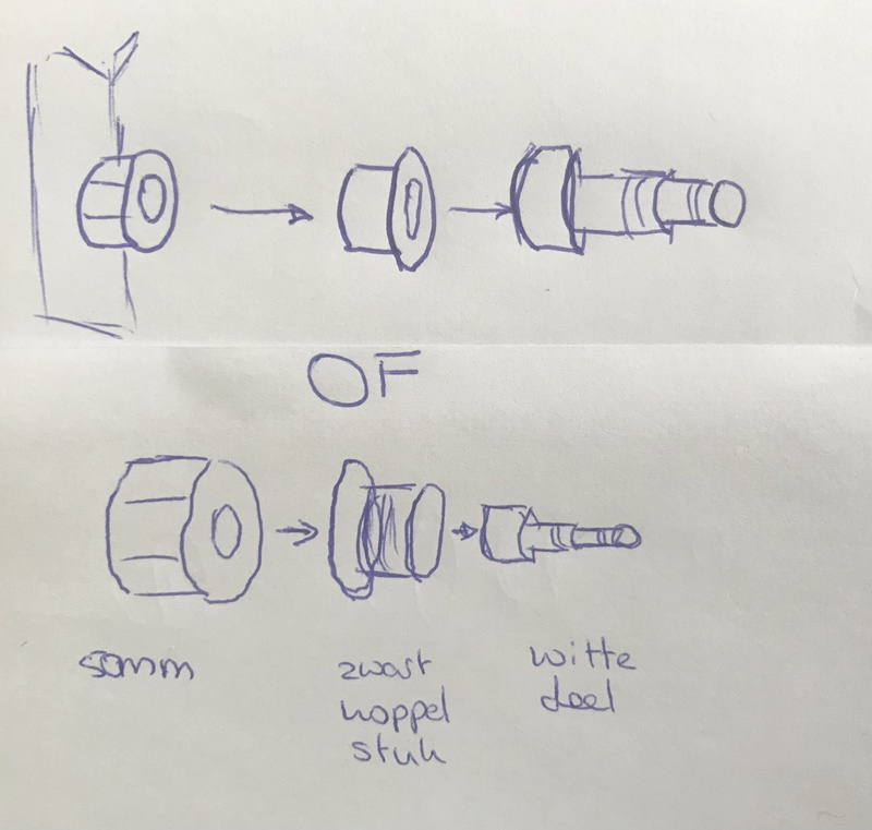

  • margriet1971
  • Registratie: Mei 2021
  • Laatst online: 20-02 16:16
De verpakking was weer terug geplaatst, vandaar eerst nog geen foto.
Nu wel. En een een schematische tekening van de delen. Welke is dan juist?
Bij de ondersre versie sluit hij in de ring, maar niet in het rubber...
de bovenste versie past volgens mij ook niet in het rubber.... 🧐
Ik ben echt zo’n leek .... zucht..... (wil gewoon lekker zwemmen 😇🤗)
Zie de foto’s:
Afbeeldingslocatie: https://tweakers.net/i/DHUExZiisKKfuMyemeIJir2522Y=/x800/filters:strip_icc():strip_exif()/f/image/vUl8brylByrbGcfdAFCdIYDB.jpg?f=fotoalbum_large
Afbeeldingslocatie: https://tweakers.net/i/F2rOgO5oTU3byTw7KlIPeaEptBo=/800x/filters:strip_icc():strip_exif()/f/image/wmWQeDS6XA2wpV1OZvwzICjR.jpg?f=fotoalbum_large
[ Voor 49% gewijzigd door margriet1971 op 11-05-2021 11:11 ]
  • _RRM_
  • Laatst online: 20:03
margriet1971 schreef op dinsdag 11 mei 2021 @ 11:10:
Zie de foto’s:
Zoals al gesuggereerd; de zwarte ringen eraf draaien, schroefdraad opmeten, de tabel van @J.E. Weinor opzoeken, waarmee je weet welke inch maat je nodig hebt van schroef of zwembadkoppeling. Vanaf deze koppeling kan je dan met druk PVC weer verder richting pomp/zwembad.
Een bypass is wel verstandig om toe te voegen, aangezien de WP toch echt een optimum qua flow/werking heeft.
Zie de foto’s:
Onderste plaatje, maar dan "50mm" en "zwart koppel stuk" onwisselen. Dat allemaal monteren (zonder lijm), en dan vallen de puzzelstukjes op hun plek hopelijk.
Edit: met "zonder lijm" bedoel ik om te testen of alles past. Uiteindelijk moet het witte en zwarte deel waarschijnlijk wel verlijmd worden.
[ Voor 5% gewijzigd door ocmer op 11-05-2021 13:43 ]

ocmer schreef op dinsdag 11 mei 2021 @ 11:33:
ja inderdaad, dat middelste deel zit dan in de grote "wartel", en het witte steekt daar weer uit. Wist even niet zo goed hoe ik dat moest tekenen.
Het monteren van het witte deel is dan gewoon geklemd in het zwarte deel, en kan er onder druk wellicht uit schieten? (wordt op die manier niet tegengehouden door een sluitrand, zoals het zwarte wel doet in de grote schroefdop).

margriet1971 schreef op dinsdag 11 mei 2021 @ 13:02:
En dan een extra vraag over de bypass. De winkel gaf aan dat deze niet nodig is, omdat de ZFP 5,5m3 per uur doet, en de WP vraagt minimaal 5m3.
Dit is dus nagenoeg gelijk, een bypass zou er dan voor zorgen dat het minder dan 5m3 gaat doen. Klopt dit niet? Of is er een andere reden dat het wel nodig/handig is?
We hebben nu nog steeds flexibele slangen. Dit zou ik graag zo houden. De afstanden zijn in principe kort. Is dat wel mogelijk? Of liever toch "strakke buizen" en zo ja, waarom? (volgend jaar bij het nieuwe zwembad wordt natuurlijk wel e.e.a. standvastig gemonteerd op één plek, ik wil het nu nog enigszins mobiel houden).
Witte deel moet je vastlijmen uiteindelijk, als je zeker weet dat het zo goed past.
Bypass is dan niet nodig en met korte slangen kan het best zo ja.

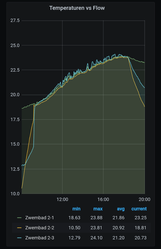

  • Ep Woody
  • Laatst online: 27-10 19:43
Ep Woody
vso schreef op woensdag 12 mei 2021 @ 19:41:
ben erg benieuwd hoe dit in grafiek vorm zich vertaald .. en hoe warm het rond je tyleen is ?
leuk om versus de "openlucht" van mijn mat te leggen :)
U vraagt...
Afbeeldingslocatie: https://tweakers.net/i/JHF0ZgEuxaPLum5CTRBjvNM6Kng=/x800/filters:strip_exif()/f/image/MsECMLEmvTs6QeM3G56ZFFw3.png?f=fotoalbum_large
Afbeeldingslocatie: https://tweakers.net/i/2lwRQw52nwy-XswEbvIjD5uzl50=/x800/filters:strip_exif()/f/image/1Nets5pUlbZWlxyqDduzt4qJ.png?f=fotoalbum_large

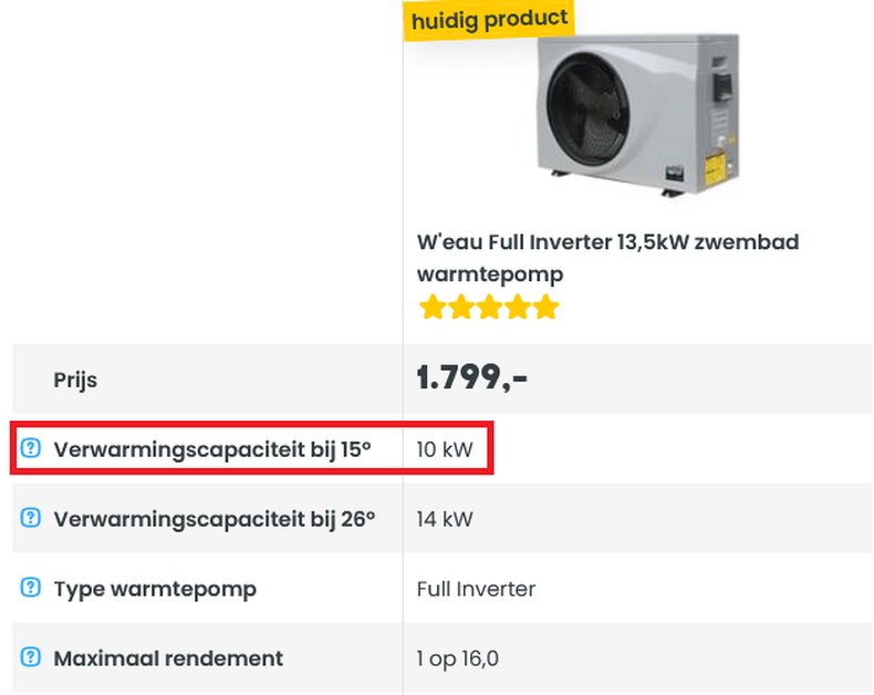

  • Dennahz
  • Laatst online: 30-10 06:51
Dennahz
Life feels like hell should.
Hoppetjop schreef op woensdag 12 mei 2021 @ 19:37:
Hallo,
Wij zijn op zoek naar een warmtepomp voor ons intex bad van 549x274x132
Nu twijfelen wij tussen de w'eau 5 kw of de w'eau 7.5 kw
Wat zouden jullie adviseren?
Ik heb voor dit bad de 13.5 kW variant gekocht :X
Ook gelet op de berekeningen van @Jazsie en het feit dat we graag nog willen zwemmen in september en misschien oktober. Is misschien een beetje overkill voor dit bad, maar vorig jaar een te lichte WP gekocht en heb er een beetje een 'trauma' van opgelopen ;)
Zie ook dit bericht:
Dennahz schreef op donderdag 6 mei 2021 @ 09:37:
M'n WP is er! :) Ziet er een degelijk apparaat uit. Wel iets groter dan de vorige, maar da's ook logisch met zo'n dikke inverter pomp.
Volgende week dan ein-de-lijk beginnen met het opzetten van alles. Zal nog wel wat voeten in de aarde hebben (maar dat kent iedereen hier wel denk ik :+), maar het zal allemaal wel goed komen.
Inmiddels nog steeds niet opgezet door vakantie en het verrotte weer, zucht.
Twitter
  • Hoppetjop
  • Registratie: April 2021
  • Laatst online: 04-04-2024
Dennahz schreef op woensdag 12 mei 2021 @ 20:59:
Wow dat is echt veel ons adviseerde ze bij toppy 5 kw maar elders 8 kw nu moet ik wel zeggen dat wij ons bad wss half september wel opgeruimd hebben

TRAXION schreef op woensdag 12 mei 2021 @ 21:11:
Ik heb 3 weken terug een exit pool zwembad gemonteerd met daarbij een rapid warmtepomp 6kw step inverter.
Inhoud bad +/- 13500 liter
Deze wist het bad afgelopen weekend op 26 graden te krijgen met een kleine 36 uur draaien.
Begin Temperatuur 14 graden dus 12 graden erbij waarbij overdag ongeveer 2 uur nodig was per graad en de nacht nog vrij koud was.
Bij interesse kan ik wel wat foto's uploaden.
Ik denk dat we dan beter voor de 7.5 kw kunnen gaan dan voor de 5kw
  • Dennahz
Dennahz
Hoppetjop schreef op woensdag 12 mei 2021 @ 21:04:
Heb dit aangehouden:
Voorbeeld; opzet (AG) zwembad met 10m3 inhoud:
Maart t/m Oktober: 10m3 / 2 = 5 kW aan verwarmingscapaciteit nodig.
Mei t/m Augustus: 10m3 / 3 = 3.33 kW aan verwarmingscapaciteit nodig.
Dus in mijn geval moet ik 18m³/2 doen = 9 kW nodig.
Afbeeldingslocatie: https://tweakers.net/i/1bFIBXprhdQqe-VaFSJ7YZy4fKE=/full-fit-in/4000x4000/filters:no_upscale():fill(white):strip_exif()/f/image/ogil9WeVKYEnn9DDrZEJdO5w.png?f=user_large
Dus dan is het op zich niet zo'n gekke gedachte om zo'n zware pomp te nemen.
In jouw geval zou je dan / 3 kunnen doen. Meestal is september ook nog wel redelijk warm.
De site van Toppy doet momenteel een beetje irritant, dus kan de exacte specs van die andere pompen niet opzoeken... maar ik heb me op die info gebaseerd. Liever teveel capaciteit dan net te weinig. Vorig jaar stond m'n (step) inverter pomp eigenlijk continu op 100% te blazen omdat ie het niet aankon.
Ja, tijdens de hittegolf... maar dan is het ook makkelijk natuurlijk :+

Hoppetjop schreef op woensdag 12 mei 2021 @ 21:15:
Wij hebben de volgende genomen,
https://www.toppy.nl/prod...ad-warmtepomp-bpncr6.html
Deze doet dus 6kw vanaf 15 graden als ik het goed begrijp en bij hogere temperatuur gaat de pomp langzamer draaien met als resultaat 6 kw maar hogere cop.

TRAXION schreef op woensdag 12 mei 2021 @ 21:19:
Zwembad
4 kw bij 15 graden buiten
6 kw bij 26 graden buiten

  • TRAXION
  • Laatst online: 20-10 19:48
Plenkske schreef op woensdag 12 mei 2021 @ 21:25:
Afhankelijk van water temperatuur uiteraard,
COP-waarde bij 15° 4,4 - 5,9
Overigens is het een rapid pomp die geleverd is, en de prijs stap hier boven was behoorlijk groot.
Als eerste setup leek het ons een goede set.
En uiteindelijk gaat elke wp slecht presteren onder de 15 graden.
Ik vind het in ieder geval verbazing wekkend hoeveel warmte de pomp kon leveren.
  • Ep Woody
Ep Woody
@TRAXION, dan moet je een warmtepomp nemen die gebouwd is voor lage temperaturen. Het kan prima, maar kan economisch niet uit om hem te optimaliseren voor lage temperaturen.
Warmtepompen voor de verwarming van woningen doen het prima tot -10 en kouder zonder problemen. Het is in mijn huis niet koud geweest in februari.

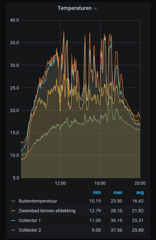

  • Ep Woody
Ep Woody
vso schreef op woensdag 12 mei 2021 @ 21:30:
deze had je wellicht al gezien ..
maar bij mij stroomt er geen water doorheen bij jou wel toch ?
Klopt, bij mij stroomt er inderdaad warmte door als de collector warmer is dan het badwater. Je kan ook mooi zien dat als bij jou de zon weg is, de matten heel snel afkoelen, terwijl bij mij de warmte veel langer blijft hangen.

Ep Woody schreef op woensdag 12 mei 2021 @ 21:45:
Klinkt redelijk logisch toch vind ik je grafiek best "grillig" met temperatuur verschillen .. vandaar dat ik twijfelde
Zal morgen eens testen of alles goed gelijmt is ... wellicht dat ik een grafiekje kan delen .. :)

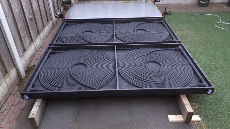

  • J.E. Weinor
  • Registratie: September 2020
  • Laatst online: 26-10 15:09
Vanmiddag even een test gedraaid op lekkage met een filterpompje voor de 3 bakken gekoppeld met tyleen zijn nog niet zwart gespoten en nog zonder de afdekking alles zat perfect dicht en geen lekkage.
Pompje heeft 2 uur gedraaid de 3 bakken lagen half zon/schaduw haalde in mijn test 25.7 graden uit de solar.
Eind van de middag zwart gespoten met hittebestendig verf dat is zover klaar, morgen rigels op het dak maken dat wordt weer meten zagen en schilderen dan evt tijd over de afdekking monteren van de bakken zijn al op maat en de kopse kanten afgetapte 1 kant dicht en de andere kant ventilerende tape voor dit soort toepassingen wel nodig bij polycarbonaat kanaalplaat wegens vocht die kan ontstaan in de kanalen.
Randafwerking eerste instantie was aluminium hoek L profiel maar schrok toch van de kosten en overgegaan op kunstof pvc zwart uv bestending 20 x30 x3 mm scheelde mij voor de 3 bakken toch gauw €110.

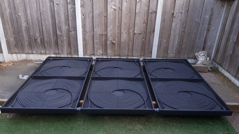

  • J.E. Weinor
vso schreef op woensdag 12 mei 2021 @ 22:08:
tja diy is niet goedkoop :) kan me even geen voorstelling maken van je setup .. klinkt goed maar .. erhm ben de man van de plaatjes :)
25,7 graden verschil of is dat de gemeten max temp ?
Of de het de max gemeten temp is weet ik niet het pompje heeft gedraaid van 1 tot 3 uur in de middag toen alles losgekoppeld water uit de leiding geblazen met compressor en zwart gespoten, om het een goede test te noemen nee zeker niet dan zal het een dag moeten draaien.
Maar zoals je zegt je bent gek op plaatjes :P hier alvast een eerste indruk van de setup. :)
Afbeeldingslocatie: https://tweakers.net/i/2oV0ED0IQPzI5MGnpO10E3e63Gc=/800x/filters:strip_icc():strip_exif()/f/image/psuYyaX8LBtLcqcfQJ3ltGor.jpg?f=fotoalbum_large
Afbeeldingslocatie: https://tweakers.net/i/QMmlpOyWQTmlh3Qg69MmHzwSN48=/800x/filters:strip_icc():strip_exif()/f/image/qK9b477tBaKBCVHYkcMwNcqu.jpg?f=fotoalbum_large
  • Plenkske
  • Laatst online: 30-10 16:02
Plenkske
J.E. Weinor schreef op woensdag 12 mei 2021 @ 22:33:
Netjes gemaakt !!
  • vso
vso
tja...
Wauw dat ziet er in elk geval strak uit
Wat ik niet snap is waarom is 1 kant niet in en ander niet uit, teminste het ziet er nu eruit alsof het onder in en boven eruit gaat en visa versa per 2 spiralen box .
komt er een kraan aan het einde ?
Had je dit overwogen ? https://www.primix.com/nl...ire-statische-menger.html (als idee) door te mixen zou je wellicht net iets meer rendement kunnen trekken ..
Komen er ook sensors in te liggen ?
btw ik zou wel je panelen met een verwijderbare kanaalplaat optie uitrusten .. 120 graden is het smeltpunt maar je liner kan niet zo goed tegen 35 graden + .. en mocht je een dagje / weekje op vakantie gaan oid .;)
ik verwacht met extreem hete dagen dat hij wellicht net "te goed" werkt .. en dus de warmte niet weg krijgt ..
