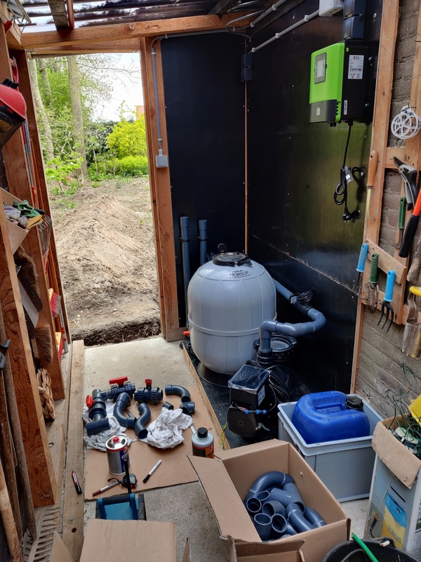

ome ali kwam langs alles is binnen :) *O*
Afbeeldingslocatie: https://i.imgur.com/0GAzrZs.png
de thermowell is nog niet verlijmt en steekt wat dieper in de PVC buis als
- het buisje waar de thermowell inschroeft niet verschoven was ... en ik pas opmerkte tijdens het posten :P
de pvc = van pvc24 oid ..
totaal was het net geen 10,- dat is stukken goedkoper dan alles samen of via andere plekken
ps mocht je afvragen waarom A,B,C er staat :) kan je via DM intresse tonen ;)

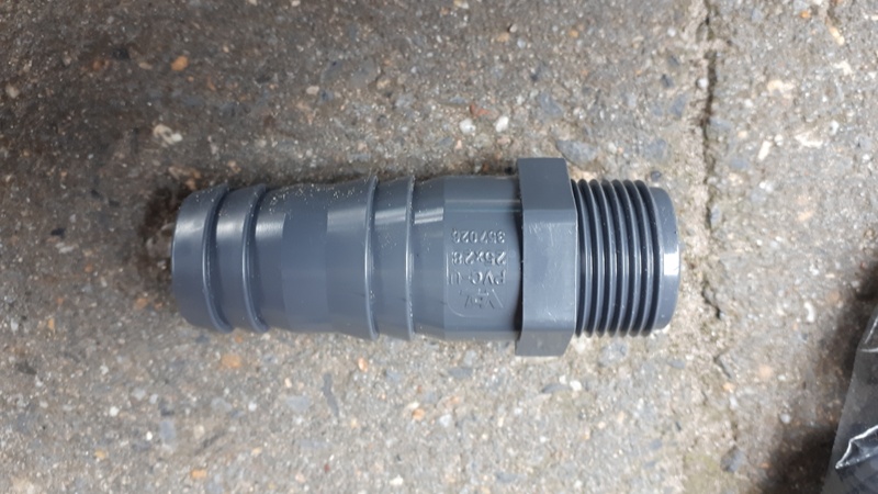

Kan iemand deze nog gebruiken? Zakje vol nog liggen.
Afbeeldingslocatie: https://tweakers.net/i/dFtUZOwbwPKcsSu_SzyR_uUW21s=/800x/filters:strip_icc():strip_exif()/f/image/dzOQdNMQbQEeDLDDPkiYU3Im.jpg?f=fotoalbum_large
3/4 25x28

Hier ook een PVC-weekend gehad maar nog lang niet klaar, het kost toch veel meer tijd dan vooraf ingeschat. Het is toch een flink puzzelwerk om een skimmer, stofzuigeraansluiting, wand/bodem-afzuiging, 2 groepen inspuiters, heen/terug warmtepomp en waste-afvoer met zo min mogelijk flow-verlies aan te sluiten.
Afbeeldingslocatie: https://tweakers.net/i/IjtoVqCWiZ-6gVQvVasYrgkS54s=/232x232/filters:strip_icc():strip_exif()/f/image/vKEMKtOAHXWaH4Zjar71AsiF.jpg?f=fotoalbum_tileAfbeeldingslocatie: https://tweakers.net/i/vraxWUfKEYMidYSTEDqPXqUk-Gs=/232x232/filters:strip_icc():strip_exif()/f/image/HCnf7j8JznczKfjI8t0FMnQp.jpg?f=fotoalbum_tile
Dit is het geplande eindresultaat, een proefopstelling die niet is verlijmd en niet daadwerkelijk de grond in gaat:

Ik had oorspronkelijk ook een side-mount besteld; precies om de redenen die jij noemt. Maar ik kreeg het leidingwerk niet fatsoenlijk ingericht. Daarom uiteindelijk toch nog maar omgeruild voor een top-mount.

Dat zou wel beter zijn voor de flow, maar mijn pomp (Speck Badu Top 8) is zelfaanzuigend, dus mag boven de waterlijn staan.

ocmer schreef op maandag 10 mei 2021 @ 10:06:
Cool, ik heb dezelfde bijna dezelfde. Hier zit ie ook boven de waterspiegel. Ik heb er trouwens wel een keerklep voor zitten zodat bij het uitzetten en losmaken de leiding niet weer leegloopt.

Janoz schreef op maandag 10 mei 2021 @ 10:19:
edit: Ik heb geen Top 8, maar een Magic II
Daar had ik nog niet aan gedacht, maar ik ben nog niet te laat. Waar heb je die keerklep zitten? Tussen de/alle aanzuigleidingen en pomp of tussen pomp en filtervat ?

ocmer schreef op maandag 10 mei 2021 @ 10:38:
Vlak voor de pomp. De leiding komt de grond uit, bochtje en dan via de keerklep horizontaal de pomp in.

Janoz schreef op maandag 10 mei 2021 @ 10:43:
Dat komt me slecht uit; heb daar eigenlijk geen plek voor.
Heb je die keerklep nodig voor als de pomp uit staat? Dan kan er toch geen lucht in het systeem komen? Alles is immers gesloten.
Ik kan me wel voorstellen dat deze nodig is bij openen van de pomp om het filtermandje te legen, maar dan zou ik de keerklep tussen pomp en filtervat verwachten.

ocmer schreef op maandag 10 mei 2021 @ 10:59:
De keerklep is voornamelijk om de aanvoerleiding gewoon lekker vol te laten. Hij hoeft dan nooit lang aan te zuigen als ik een keer het filtermandje leeg. UIteindelijk is dit de setup zoals ik de technische ruimte aangeleverd kreeg. Normaal wordt deze volledig voor je in elkaar gezet, maar door omstandigheden heb ik dat toch zelf gedaan (leverproblemen waardoor andere onderdelen geleverd werden. Deze onderdelen paste niet meer in de door mij al aangeschafte ruimte waardoor ik er voor gekozen heb om alles alsnog zelf aan te sluiten, maar darbij heb ik wel hun volgorde grotendeels aangehouden)
Ik zag trouwen bij de inspuiters van je zwembad dat je deze horizontaal naar het T stuk laat lopen. Ik vermoed dat je dat ook al verlijmd hebt dus veel kun je er niet aan doen. Bij mij heb ik eenzelfde soort opstelling met inspuiters, maar de installateur raadde mij aan om de bochtjes eerst recht naar beneden te doen en dan pas opzij naar het T-stuk. Ze hadden wel eens problemen gehad met afbrekende aansluitingen bij bijvoorbeeld het aanstampen.
Dus in plaats van dit:
o----T----o
dit:
o         o
+----T----+

Janoz schreef op maandag 10 mei 2021 @ 11:10:
Dat is inderdaad handig. Maar ik heb op alle aanzuigleidingen een kogelkraan zitten die ik dicht kan zetten. Nadeel van keerklep is misschien wel dat als je in de winter de aanzuigleidingen leeg wilt laten lopen dat niet meer gaat?
o----T----o
dit:
o         o
+----T----+
Die tip heb ik ook gekregen en op zo veel mogelijk plaatsen toegepast. Bij dit T-stuk kwam harde PVC veel beter uit met monteren. Er komt een houten vlonder boven, als ik oplet met aanstampen durf ik het wel aan.
Cujo74 schreef op maandag 10 mei 2021 @ 11:32:
Kun je de pomp anders niet wat schuiner zetten voor je filtervat langs en zo wat ruimte/lengte creëren.
Keerklep is niet alleen bij openen en legen van filtermandje maar eigenlijk iedere keer als je je pomp uitzet.
Je hebt dan kans dat je water terugloopt en bij volgende keer aanzetten van je pomp kan je dus met het probleem van lege aanzuigleiding zitten.
Ik neem aan dat je niet iedere keer als je de pomp uitzet ook de kogelkranen van je skimmers en stofzuiger etc steeds dicht gaat draaien.
Hoe kunnen de leidingen leeglopen bij het uitzetten van de pomp? Het hele leidingwerk boven waterniveau is een gesloten systeem. Dan kan het toch nooit leeg lopen ?
  • Cujo74
  • Laatst online: 24-10 20:55
ocmer schreef op maandag 10 mei 2021 @ 12:19:
Misschien niet zo zeer je hele leidingsysteem, maar wel de aanzuigleiding naar je pomp toe.
Wet van de communicerende vaten zeg maar en aangezien je pomp hoger staat kan het water dus terug lopen naar het lagere punt (je zwembad zelf) op moment dat er dus geen druk van de pomp meer is als die uit staat.
In hoeverre dit echt een probleem is en/of het gaat optreden vraag ik me eigenlijk zelf af. Maar je pomp zou dus problemen kunnen hebben bij opstarten omdat er geen water in de aanzuigleiding voorhanden is.
Had dit zelf ook eerlijk gezegd over het hoofd gezien.
Maar ja, onder het motto, je lijmt maar 1 keer er toch maar tussen gezet.
Voor die 3 tientjes wil ik straks niet met de ellende zitten.
