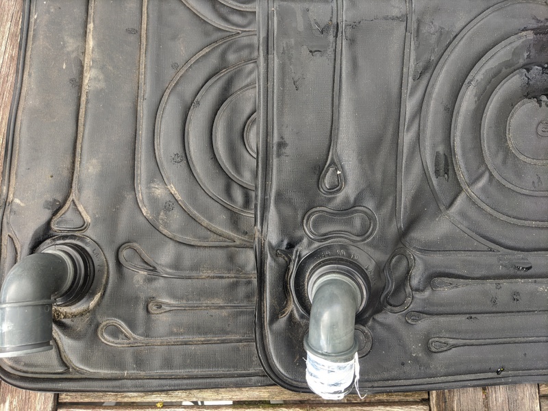

  • Ep Woody
  • Laatst online: 22-11 06:43
Ep Woody
Dit is een "verkeerde" mat.
vso in "Het grote zwembad topic - Deel 2"
Het gaat om de las onder de aansluiting. Het liggende "8"-je.
  • huCks
  • Laatst online: 21-11 14:26
Ep Woody schreef op woensdag 5 mei 2021 @ 15:54:
dus de goede matten hebben dat 8je niet aan de ingang/uitgang
De slechte wel?
Dus opzich kan je ze wel bestellen en retouren als je "slechte" hebt?
  • Ep Woody
Ep Woody
Afbeeldingslocatie: https://tweakers.net/i/SZzOEpzHjoQTO5dPiWgKtII710g=/800x/filters:strip_icc():strip_exif()/f/image/ySniRDwTKp8A8oHUsL6fih1r.jpg?f=fotoalbum_large
Blijkbaar heb ik beide versies liggen. Links de versie zonder vernauwing, rechts met. De gene zonder vernauwing is helaas lek...
  • huCks
Ep Woody schreef op woensdag 5 mei 2021 @ 15:58:
oke cool thanks!
dan weet ik waar op te letten

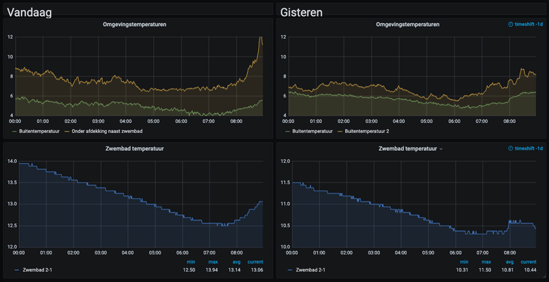

Afbeeldingslocatie: https://tweakers.net/i/JJCiiIsvWIsEmi63LUbMDWuUCyk=/800x/filters:strip_exif()/f/image/uu5kTFqUDg8KfavhyAoMFa7W.png?f=fotoalbum_large
Vannacht iets meer warmte verloren dan gisteren, 1.44°C vs 1.19°C, maar dat is ook niet zo gek aangezien het water bijna 2.5 graad warmer was en het buiten ongeveer een graad kouder was. Niet gek... Nu kijken hoe warm het water wordt vandaag.

Ep Woody schreef op donderdag 6 mei 2021 @ 09:01:
Je bent er vroeg bij. Mooi man zulke grafiekjes!

Neuh die flow hoef je niet te knijpen .. niet voor niks dat de flow-switch zoals je zelf al zegt een "minimale" flow nodig heeft..
Met deze test (die ik niet voor "grote" baden (lees meer als 2m3 zijn) zou adviseren)
Afbeeldingslocatie: https://tweakers.net/camo/fbc7d281ad9551b85f957bc92d25e10422ae6195/?url=https%3A%2F%2Fi.imgur.com%2F66OrISU.jpg
+ verstelbaar aquarium pompje
Merk je heel goed dat bij een te lage flow de groene slang gaat roken/smelten (metaal & water word te heet)
maar zoals ik vaker zeg zolang de flow hoog genoeg is word je water wel verwarmt .. en of je nu op bv 200L per minuut of 500liter per minuut er doorheen maakt voor het eind resultaat niks uit .. water word net zo warm in relatief gezien ..
en anders doe je gewoon dit
Afbeeldingslocatie: https://tweakers.net/camo/2093286800393f06c91ac9e34375606f6bf1d848/?url=https%3A%2F%2Fimg-9gag-fun.9cache.com%2Fphoto%2FaVwvz2M_700bwp.webp
