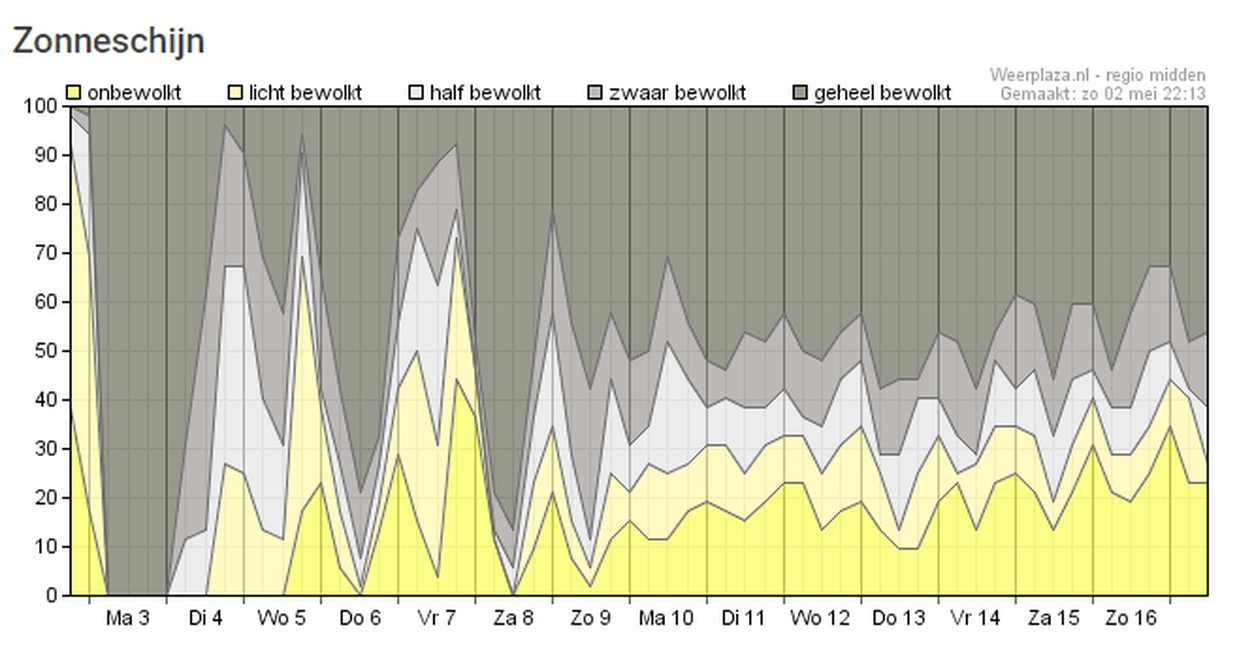

Het lijkt erop dat zaterdag (eindelijk) de omslag naar warmer weer begint.
Nog wel met deels bewolking lijkt het nu op.
De volgende plaatjes zijn regio "midden" maar het is nagenoeg hetzelfde voor heel NL. Enkele gradens verschil hooguit.

Maar we gaan kijken wat de zon volgende week doet met mijn zwembad, kijken of dat tot aangename temperaturen komt.
