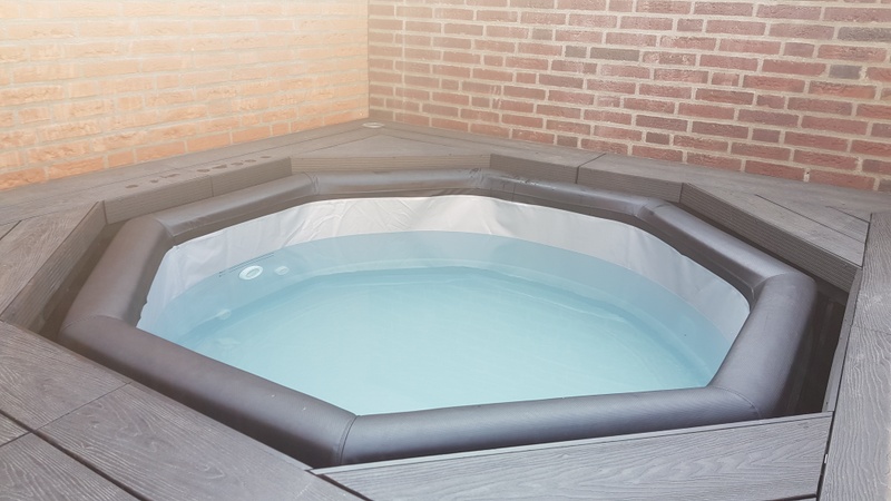

Ik ben op zoek naar een moduleerbare elektrische kachel voor mijn hot tub, aansluitbaar op 3x400 + N. Zou deze willen aansturen vanuit KNX.
Moduleerbaar vermogen: 1..10V sturing of gewoon switch actuatoren om 1, 2 of 3 kringen open te zetten of..
En idealiter met geïntegreerde temperatuursensor (1..10V uitgang oid).
Zou gezien combi stroom en water zo min mogelijk zelf willen knutselen aan de kachel zelf. Kent iemand bedrijven met een deftige reputatie die zoiets aanbieden?

De vraag die ik heb is eerder waarom je 100% elektrisch wilt verwarmen, kost je een vermogen ;).
Een optie: 400V elektrisch verwarmer en deze schakelen door middel van SSR. Aansturen door een micro controller en je kan "moduleren" + temperatuur sensor inbouwen...

Hot tub is model met houtkachel ;-) Wil hem hybride maken, gebruiken als buffervat om de laatste microWattUur in te pompen die ik niet opgebruikt krijg (zonnepanelenmiserie België). En geeft ook wat extra comfort natuurlijk (warmhouden, vriesbeveiliging)

Ahh oke duidelijk. Ik zou dan gewoon zoals ik al zei een kant een klare eletrisch verwarmer nemen en die aansturen via SSR die aangstuurd wordt via microcontroller. Geen idee waarom je 400V wilt aangezien een 230V genoeg zou moeten zijn (maar ik weet je hottub formaat niet...)
Aangezien je via KNX wilt aansturen zou je het zelfs ook direct kunnen doen vanuit KNX...

@GargamelDeGrote, hoe groot is het verschil in prijs tussen zelf gebruiken of terugleveren?
Je kunt een 3 fase element pakken en die in delen inschakelen. Dat is de meest eenvoudige manier. Er zijn wel systemen voor te krijgen, de vraag is alleen: Hoeveel kost het en hoeveel kun je ermee verdienen. Als je 400 euro investeert en je bespaart 20 euro per jaar zou ik snel een kroeg opzoeken om een paar lekkere *vul favoriete biermerken in* te pakken.

Ja moduleren vanuit knx ook overwogen.
Ken je A-merken van externe kachels?
400V, omdat het er ligt (comfort die paar keer dat het kraakt dat het vriest) :-) Tenzij een en ander dan heel duur wordt qua HW en sturing.

Ja, maar hier had ik al ergens over gelezen dat, afhankelijk van of de schakeling een ster dan wel een driehoek is (heb hier niet direct de link noch de exacte terminologie), dat je de heatingelementen zo om zeep kan helpen. Zal het straks posten als het je niets zegt.
Idd, de prijsafweging gaat nog gemaakt worden. Nog enkele jaren terugtellende meter (0€ voor overschot), nadien 4c per kWh leveren en 25c afname (prijzen van vandaag).

@GargamelDeGrote, oftewel elektrisch verwarmen kost je straks € 0,04 per kWh, mits je dat puur op overschot kan doen. Als je die energie inderdaad naar voren kan halen bespaar je daar €0,21 per kWh die je op overschot kan verwarmen vs op stroom die je afneemt.

Gewoon een willekeurig (bekend) merk genomen:
https://www.toppy.nl/prod...on-profi-heater-3-kw.html
Stel de temperatuur in op 40gr zodat het water nooit warmer dan 40gr zal zijn. Neem een externe temperatuur sensor die je monteert in je leiding.
Via KNX temperatuur uitlezen die dan weer je SSR aanstuurt die vervolgens je heater in/uit schakelt op basis van temperatuur.
Je hebt 3 fasen, daar kan je ook gewoon 1 fase van gebruiken en je hebt 230v :).
Maar nogmaals weet ik je hottub formaat niet, geen idee of dus 3kW genoeg voor je is...

@Jazsie @GargamelDeGrote: investering een 300 euro. Je bespaart €0,21 per kWh. Terugverdienen duurt dan ruim 1400 kWh.
Hoe vaak verwacht je dit te kunnen inzetten?
Alternatief: waarom schaf je niet een goedkope inverter warmtepomp aan die je laat draaien met een tijdschakelaar tussen 11 en 4. De investering is vergelijkbaar maar je krijgt 5 tot 10x zoveel warmte. Dan heb je een dubbel effect, je gebruikt meer stroom direct en hebt een duurzame, low effort, verwarmingsoptie naast de houtkachel.

Waar zie jij een inverter warmtepomp te koop voor 300,-- ?. Dat wil ik ook wel voor die prijs.
Verder ben ik het wel met je eens, maar dit ligt echt aan het gebruik. Stel @GargamelDeGrote wilt het gebruiken in de zomer om enkel het water op temperatuur te houden of op bepaalde momenten dat houdstoken effe niet kan/wil. Dan zie ik geen reden voor een inverter warmtepomp?
Of mischien staat de hottub ergens waar geen warmtepomp geplaatst kan worden?
We hebben te weinig informatie om een goed beeld krijgen/geven.
Gewoon alleen enkel full inverter is natuurlijk ook een optie :) Geen gedoe meer met stoken haha.

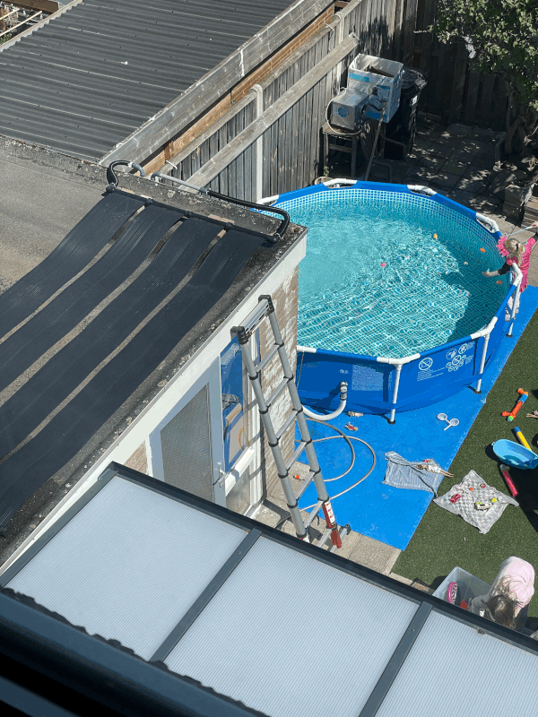

Ep Woody schreef op zondag 25 april 2021 @ 20:17:
Flexibele slang geen optie? Dat geeft een ruimere bocht dan een 90 graden hoek.
juist kleine bocht nodig ..
ik ga linksonder (waar het probleem zit) erin en rechtsboven eruit uit de nieuwe EPDM mat .. de retourpijp loopt
Afbeeldingslocatie: https://i.imgur.com/Eb3qX3e.png
op de foto linksonder v.d huidige mat
zoals je ziet zit er niet veel ruimte tussen de goot en de huidige mat..
Zou gewoon 90 graden knie bocht gebruiken. Geloof mij als je verder overal netjes 2x 45 bochten hebt gebruikt dan valt de tegenslag reuze mee als die uberhaupt meetbaar is ;)

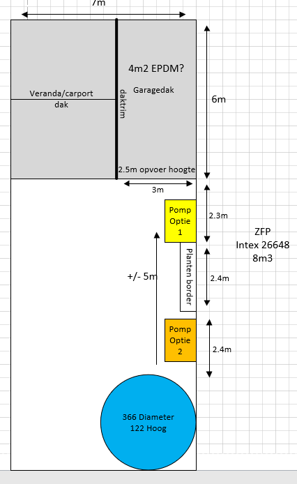

Ik twijfel over de plaatsing van de pomp (Intex Zandfilter pomp 8m3 / Type 26648).
Intex rond 366x122 bad (ongeveer 10/11m3 netto).
Idee is 4m2 EPDM matten op het garage dak te leggen. Aangesloten middels 50mm PVC in het hele systeem.
Afstand van zwembad tot garage ongeveer 6/7 meter. Dan 2.5m omhoog en het dak op voor de matten.
Wat is wijsheid qua plaatsing pomp?
Optie 1: Dichterbij garage waar het water omhoog gepompt moet worden? Of...
Optie 2: Dichtbij zwembad?
Voordelen/nadelen?
Optie 1:
Voordeel: Meer kracht om het water omhoog te duwen.
Optie 1 staat langer in de schaduw voordeel of nadeel?
Nadeel: Afstand is langer als de zonnematten niet gebruikt worden. (Meer warmte verlies?)
Optie 2:
Voordeel: Korte afstand tussen pomp en zwembad bij puur filteren (in bypass). Dus wellicht meer doorstroom.
Nadeel: Lange afstand tot waar het omhoog gaat (opvoer). Is dit een nadeel?
Ik neig naar Optie 1.
Afstand uberhaupt een probleem voor 8m3 pomp?
Totaal:
7m + 2.5omhoog + afstand EPDM.
Dan 2.5 naar beneden en 7m terug naar zwembad.
19m voor heen en terug zonder EPDM matten. Ik denk dat dit geen probleem is, maar heb hier geen ervaring mee. Zoek graag bevestiging voor ik de zonnematten bestel. Als plaatsing op garage dak niet echt een optie is vanwege de afstand, moet ik er wellicht van af zien.
Situatie schets toegevoegd.

DrDoo schreef op maandag 26 april 2021 @ 12:03:
Voordelen/nadelen?
Optie 1:
Vordeel: Meer kracht om het water omhoog te duwen.
Optie 2:
Totaal:
Volgens mij is afstand geen probleem voor de 8m3 pomp, dus je kan prima optie 1 doen.
Ik weet even niet wie in dit topic ook zo'n afstanden heeft...
edit
Het verschil met optie 2 is 5 meter (enkel) als ik het goed zie ? Dat moet denk ik geen probleem zijn.
[ Voor 3% gewijzigd door Plenkske op 26-04-2021 12:26 ]

Zo, de tub is ook binnen:
Afbeeldingslocatie: https://i.imgur.com/K2CvP1Vl.jpg
Netjes verpakt
Afbeeldingslocatie: https://i.imgur.com/alKuyKpl.jpg
Afbeeldingslocatie: https://i.imgur.com/1S3DrRNl.jpg
De isolatie ring is twee delen, dat maakt het makkelijk om eerst op zijn plek te zetten en waterpas te maken.
Eerste indruk is dat ik tevreden ben ! Al even proef gezeten en is prima in te liggen door 2 personen. 8)

Plenkske schreef op maandag 26 april 2021 @ 12:24:
Ik volg dit even. Heb ongeveer dezelfde vraag gesteld, met 'maar' 6m3 pomp en nog iets meer lengte. Ik heb ongeveer 2.5m opvoer hoogte en nog rond de 9.5 meter als ik langs de schutting werk (Moet de pompkist nog af). Dat betreft alleen het vaste pvc deel. Dan zal er nog ongeveer 1.5m flexibel of vast aan zwembad zijde komen. En nog buis op het dak van de overkapping voor de mat. Bad is 305 (4.5k inhoud) en ook 4m2 gewenst epdm.
Is dat een mission impossible?

Gisterenavond:
Afbeeldingslocatie: https://tweakers.net/i/_RaoJPDhEgRJIZgSSEP8WJG9Nm4=/800x/filters:gifsicle():strip_exif()/f/image/yTtk2MCzVrbSBKcNfyNJZoVQ.gif?f=fotoalbum_large
Zojuist:
Afbeeldingslocatie: https://tweakers.net/i/zXcBW-VB0nqyq_W594aD1zh9DhI=/x800/filters:gifsicle():strip_exif()/f/image/3syRV1ox9DESQWMrsrihWQ6W.gif?f=fotoalbum_large
Temperatuur tot nu toe:
11:15: 11,2 graden
13:25: 15,1 graden
14:40: 17 graden
Oftewel, het gaat met bijna 2 graden per uur omhoog, en toen liep er ook nog koud water het bad in.
De sensor werkt nu ook weer, dus vanaf vanmiddag gedetailleerdere stats. Hij hangt nu gewoon in het zwembad bij de bodem.
De matten worden bij mij in ieder geval goed koud. Ik heb de bypass ongeveer half-open staan, en zoals je een beetje kunt zien komt er een flinke stroom het water in. Het bad zit nog niet helemaal vol, want ik wil er toch nog wel die skimmer in gaan snijden.
Ik heb de inlet al uitgesneden tot 38mm, dus daar zit nu de inspuiter in die je wat kunt richten. Als ik tijd heb plaats ik later nog wel meer foto's.

@--MeAngry-- goed bezig! Lekkere opwarming ook al! Met 7m2 zwembad oppervlakte + 4m2 collectoroppervlakte schiet het opwarmen al lekker op! Nu zal je wel aardig wat warmte verliezen vannacht.
Theoretisch warmteverlies
Voor mijn bad (4500 liter) heb ik even uitgerekend hoeveel dat ongeveer is.
Bij KNMI kun je de gemiddelde temperatuur per uur opvragen. Als het zwembad een begintemperatuur heeft van 30 graden en een warmteverlies van 5 W/m2K (alleen een liner of dunne afdekking) verliest het zwembad gemiddeld ongeveer 2 kW aan warmte per uur. Dat betekent dat in een nacht er ongeveer 5 graden warmteverlies is wat overeenkomt met zo'n 30 kWh aan warmte (van 19:00 tot 9:00 is er eigenlijk geen zonlicht meer.) Op 26 juni zou voor diezelfde periode het warmteverlies 13.5 kWh zijn wat overeenkomt met een verlies van 2.6 graden.
De bodem is nu relatief weinig, aangezien de bodemtemperatuur nu ongeveer 9 graden is, en buiten koelt het af naar 4 graden. Op 26 juni was dat ongeveer 17 graden. Aangezien de buitentemperatuur gemiddeld ook dat is, heeft het dan meer effect.
Stel ik beperk het warmteverlies aan de oppervlakte en de zijwanden van 5 W/m2K naar 2.5 W/m2K (door het toepassen van een luchtbuffer) zakt het warmteverlies bij deze buitentemperaturen naar 20 kWh (3.7 graden). Op 26 juni zakt het dan terug naar 9.8 kWh (1.9 graad). Ben benieuwd hoe zich dit met de praktijk verhoudt.

  • --MeAngry--
  • Laatst online: 19-11 13:07
--MeAngry--
aka Qonstrukt
De matten zijn al de hele dag koud, en er zit geen lucht meer in na een minuutje. Je hoorde dat bij de koppelingen achterin weglekken. Ik vind het wel prima zo, ik verwacht niet veel meer winst van het achteraan aansluiten, vooral meer gedoe. Ik moet de bypass nu al half open zetten om te zorgen dat er genoeg water omheen stroomt. :)
Afbeeldingslocatie: https://tweakers.net/i/NTMzfEGqOy-HjkfeNHEuJzVvPN4=/full-fit-in/4000x4000/filters:no_upscale():fill(white):strip_exif()/f/image/NTnnL5EKeNLn4g1qFPpBHuDC.png?f=user_large
Tussen 11:15 en 13:25 is er niks gemeten zoals je ziet. Moest ook nog werken vandaag. :P
De temperatuurstijging is nu afgevlakt omdat de mat nu bijna helemaal in de schaduw ligt. Dus morgen om 8 uur gaat de pomp weer aan. Ben benieuwd hoeveel warmte ik ga verliezen vannacht met enkel het Intex zeil erover!

Situatie: net een bestway bad gekocht van 3x2x0.85 ovaal met 3800l. Epdm matje van amazon (2m2 steinbach ding).
Nu wil ik de mat op t schuine dak schuinachter mn bad hebben welke ruim 3m hoog is.
Er moet dus een andere pomp komen en ik dacht gelijk...mooie reden voor een upgrade!
Mijn vragen:
1. Welke pomp? Mijn voorkeur gaat naar zfp.
Is dit wat: sunmax met 7000l/min https://www.bol.com/nl/p/...VQ.4_48.57.ProductPageUrl
Of heeft deze teveel vermogen voor mij badje?of toch meer geld in een intex steken (hoeveel vermogen dan? 4000l/min heegt opvoerhoogte van max 3m)
2. 32 of 38mm buizen/slangen? Maakt t uit of niet...kon niet wijs worden uit al jullie info wanneer nu wat.

De temperatuur van het bad is vandaag 33.8 graden max geworden. Na wat narekenen verlies ik met de collectoren ruim 500 Watt per collector verlies. Zet daar een instraling van ongeveer 800 Watt tegenover en dan is de winst niet zo groot als gewenst.
Kijken hoe het morgen gaat, maar ik denk dat ik er nog wat folie omheen maak. Dan stijgt de temperatuur rondom de buizen en is de winst een leuk stuk groter.

Ep Woody schreef op maandag 26 april 2021 @ 20:18:
Instraling was hier (oost brabant) max 660 vandaag en gemiddeld 600 gedurende de warmste uren.
Edit
Grafiekje van vandaag
Afbeeldingslocatie: https://tweakers.net/i/cu155gvYna2CtcaxSAHBb9OUlq8=/800x/filters:strip_icc():strip_exif()/f/image/v8iM4HyL2oEsFzT0349OL9V2.jpg?f=fotoalbum_large
[ Voor 25% gewijzigd door Plenkske op 26-04-2021 21:22 ]

Hurricane78 schreef op maandag 26 april 2021 @ 20:31:
Goedenavond hebben mensen ervaring met een grijze liner hoe dat er gevuld uit ziet? Of als iemand er 1 heeft een voorbeeld heeft? Alvast bedankt!
Tja je hebt veel soorten grijs, zelf heb ik lichtgrijs:
Afbeeldingslocatie: https://tweakers.net/i/p4EnczVpCvz75rt9CW-cqn7NbXI=/800x/filters:strip_icc():strip_exif()/f/image/JKaHbI75ErZST7yMjiYwj5IP.jpg?f=fotoalbum_large
Woonachtig in België | 6200 Wp | eGolf 32kWh
  • Hurricane78
  • Laatst online: 17-11 21:52
Jazsie schreef op maandag 26 april 2021 @ 22:37:
Dat ziet er idd niet verkeerd uit, wat wij willen is antracietgrijs vandaar mijn vraag. Iedereen heeft al blauw namelijk en we willen wat anders.
