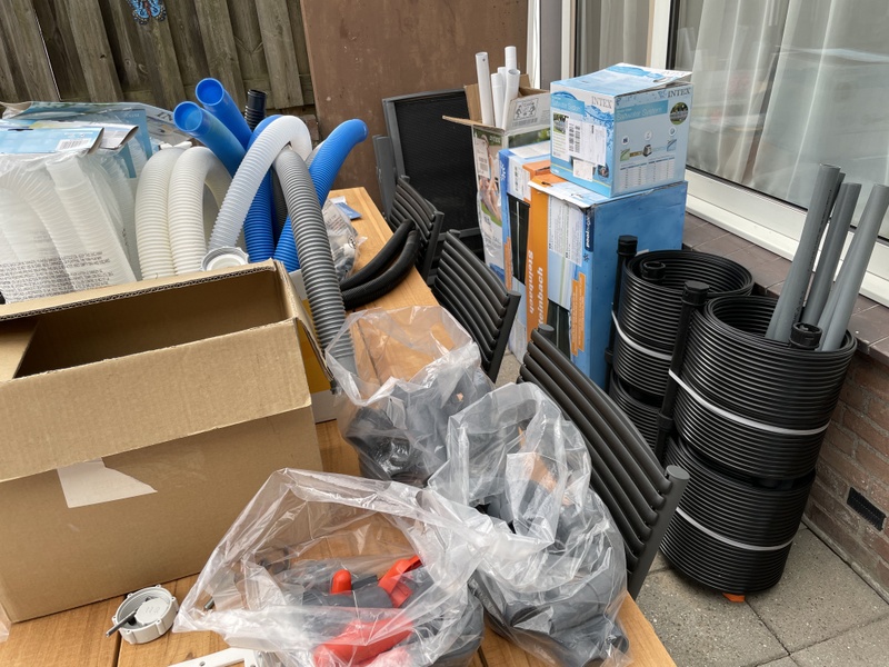

Dat hangt van het formaat en definitie van zwembad af. In dit geval een emmer van 12 liter gevuld met 8 liter water, plus nog eens 14 liter in de tyleenbuis, het een en ander in de intex mat en buizen.
Tyleen buis is aangesloten, maar van de flow over de Intex mat bleef helemaal niets over.
  • Ep Woody
  • Laatst online: 16-11 14:35
Ep Woody
De flow draait nu: 1 liter 55 seconden voor de Intex mat en 1 liter 18 seconden voor de Tyleen mat.
Oftewel 1.1 liter/min en 3.3 liter per minuut = 4.5 liter per minuut.
Verbruik van de pomp 21 Watt.

Doos zat nog in de originele Intex bruine omdoos, en het klopt:
Afbeeldingslocatie: https://tweakers.net/i/txuveiav76pC1FZzLsT9VrmVeM8=/x800/filters:strip_icc():strip_exif()/f/image/mE6aueX4FhXEtFFV06EzRle1.jpg?f=fotoalbum_large Afbeeldingslocatie: https://tweakers.net/i/XTNs_j3tGHVGdbOdWPNkmAIXIgc=/x800/filters:strip_icc():strip_exif()/f/image/wIQ1IBXY058bLOY8L28vUcLr.jpg?f=fotoalbum_large Afbeeldingslocatie: https://tweakers.net/i/-Ipv_mbiR_UEtgLzt0KdLW4kQjU=/800x/filters:strip_icc():strip_exif()/f/image/LBc2J76XX9hq3XjzZFXmBydl.jpg?f=fotoalbum_large
Ik heb er €149 voor betaald, en het was nog geen 3 dagen later in huis.
Ik denk dat ik dit weekend wel wat te doen heb O-)

--MeAngry-- schreef op donderdag 15 april 2021 @ 10:00:
Ik wilde al eerst ALS typen, maar ik zag dat Intex dit zelf RCD noemt in de Nederlandse handleiding, dus vandaar. :P (Wat uiteindelijk gewoon de Engelse vertaling is, maar goed, het was een drukke dag...)
Doos zat nog in de originele Intex bruine omdoen, en het klopt:
[Afbeelding] [Afbeelding] [Afbeelding]
zo te zien heb je dezelfde verwarmings matten (pvc) als ik doe jezelf een lol .. en snij wat overtollig plastic weg en leg dat apart ..
Waarom? omdat je opzoek gaat naar "lijm" die hecht en ook nog de boel dicht .. de mijne is na elk jaar een lekje oid ontdekt .. en vandaar dat ik overstap op epdm .. ik heb nog geen goeie lijm ontdekt.. ik heb er 1 leiding door moeten snijden en schroefjes in beide kanten moeten draaien .. (word je niet vrolijk van) ..
in het ergste geval kan je met een soldeerbout oid aan de slag .. + restant "pvc" .. maar ook dat is geen wenselijke oplossing natuurlijk.
[ Voor 6% gewijzigd door vso op 15-04-2021 11:02 ]

Afbeeldingslocatie: https://tweakers.net/i/HgoJt63L1YOBECt59_ctYaEMc2M=/full-fit-in/4000x4000/filters:no_upscale():fill(white):strip_exif()/f/image/ENAlyeIkFkw5fWHpNvl1Swp9.png?f=user_large
De meeste zonnekracht is er ondertussen wel uit. Van 5 graden vanmorgen naar bijna 36 graden. Netto 3.9 kWh aan warmte gewonnen in zo'n 5 uur tijd.
