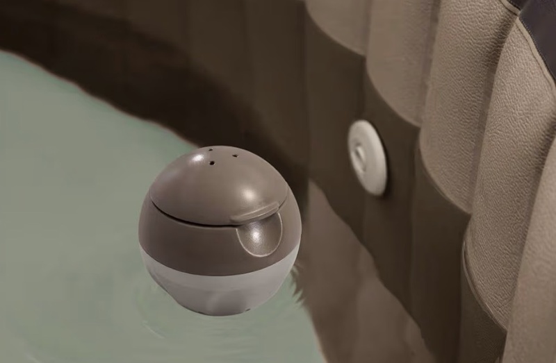

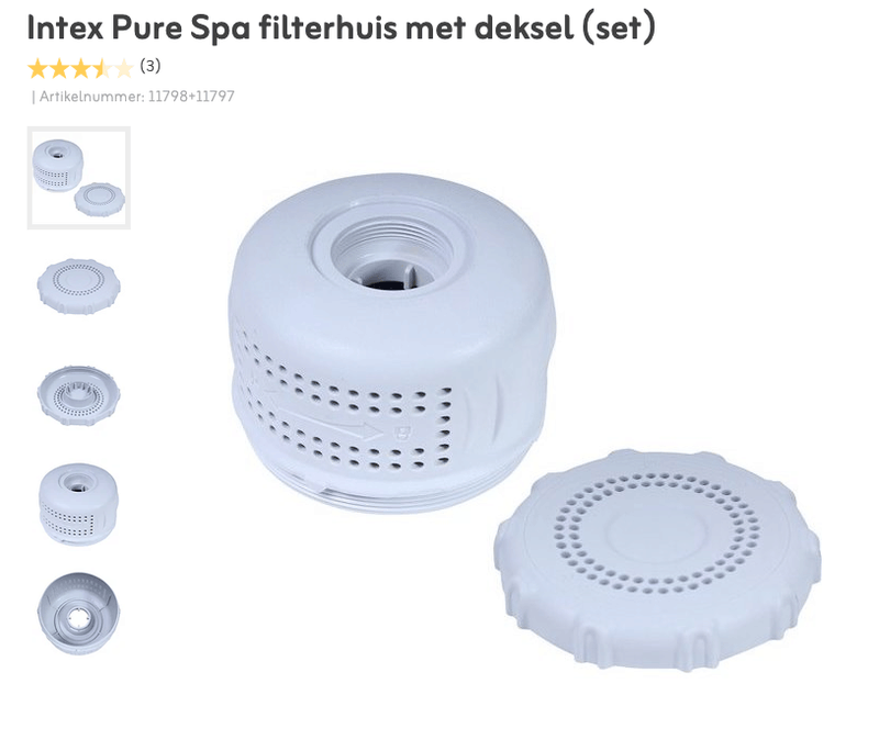

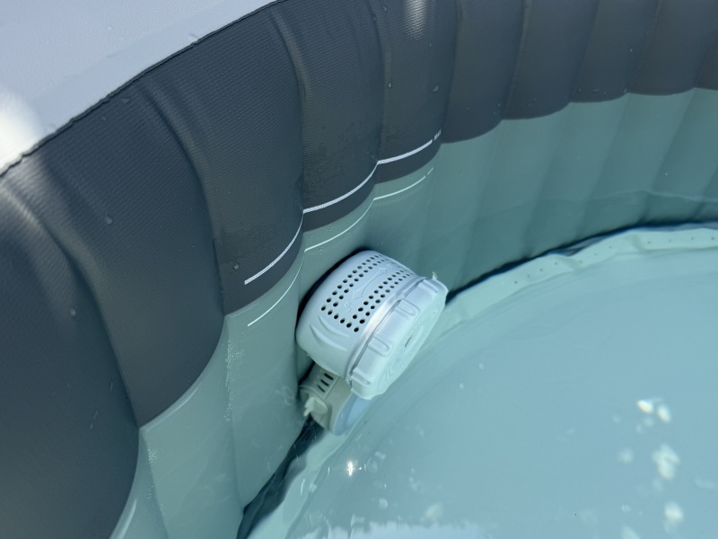

Ik blijf het nu toch een interessant vraagstuk vinden. Vanuit een aantal mensen begrijp ik dat de speciaal bijgeleverde chloordispenser bij Lay-Z/Bestway , die je dus op de uitlaat draait, de liner laat vlekken met 20gr chloortabletten? Hoe dan? Die tablet komt niet in aanraking met de liner, en drijft net als zo'n champion totaal niet als het zeil op het bad zit. Als die champion klem zit aan de zijkant bij de liner, vlekt het ook niet :?
Zelf wil ik dus een zelfde constructie maken met dit ding, waarbij ik dan ook een 20gr tablet in dat korfje leg en eea op de uitlaat draai. Bij pomp aan, geeft het meer af maar heb je ook flow genoeg? Bij pomp uit, komt het niet in aanraking met de liner, maar zou dus alsnog vlekken achterlaten, kijkende naar de Bestway/Lay-Z oplossing?
Afbeeldingslocatie: https://tweakers.net/i/L3X2mh97f09ACyM4dcS2RNFsbkg=/800x/filters:strip_exif()/f/image/MCpdiANiAA1psBzAoUFtyFyB.png?f=fotoalbum_large

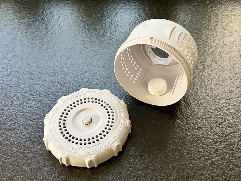

Afbeeldingslocatie: https://tweakers.net/i/ZfnzJUDWV4yPEejl7YoT3JMuZNA=/800x/filters:strip_icc():strip_exif()/f/image/RmBYsFzLrGRPA5ITBA3nlttx.jpg?f=fotoalbum_large
De concentratie van het chloor is te hoog, chloor verbleekt = vlek.
in de 16 jaar heb ik niet echt ervaren dat de het echt negatief effect heeft, uv licht en plastic zijn daarintegen wel vijanden.

vso schreef op donderdag 25 juni 2026 @ 13:20:
Ja ik begrijp wel dat chloor de boosdoener is, maar waarom is die concentratie te hoog in dergelijke oplossing tov een drijvertje? De 20g tablet is hetzelfde. Hoe kan het vlekken? Komt dat door een ZFP die veel meer debiet heeft, waardoor ie de tablet binnen no-time het bad in doseert? Dat doet mijn simpele spa pompje niet namelijk :)

JB schreef op donderdag 25 juni 2026 @ 13:23:
De drijver blijft toch niet continu op dezelfde positie liggen?

Stoorzendert schreef op donderdag 25 juni 2026 @ 13:27:
's nachts wel? Onder het doek. Ligt over het algemeen meer stil dan dat ie beweegt, kijkende naar het effectieve gebruik van een zwembad tov aantal uren per dag.

JB schreef op donderdag 25 juni 2026 @ 13:29:
Dan nog ligt de drijver vaak >80 - 100cm van de bodem af waardoor het chloor al verdunt is voordat het de bodem bereikt? Zo'n inspuiter zit tegen de liner.
voor mij beetje duidelijk, maar de barbapapa truuk is in dit geval gewoon stilstaand water vs een circulatie ..
iedereen heeft wel eens door een warmere plek in zwemwater gezwommen .. dat is iemand die daar heeft gezeken.. duurt een tijdje voordat het gemengt is. zelfde geld met chloor

Stoorzendert schreef op donderdag 25 juni 2026 @ 13:34:
Maar heel vaak ook gewoon aan de zijkant, "tegen" de liner. Net zoals dit korfje zit er dan nog steeds 2-7 cm tussen, kijkende naar hoe groot dat korfje is, waarbij er ook nog eens 10 uur per dag flow is. Dus lokale concentratie is dan hetzelfde als een drijver die stil ligt :?
vso schreef op donderdag 25 juni 2026 @ 13:34:
Ja snap ik wel, maar zie hierboven. Een drijvertje ligt ook langere tijd stil (is ook minder afgifte?). Idem met deze oplossing. Flow zorgt ervoor dat het mixt. De vraag is nu dus, of het vlekken kwam bij @gysman11 doordat er een dikke ZFP op zat die de tablet binnen notime langs de liner af oplostte, of dat het ging om plaatselijk "plasje", wat blijft "staan" en met deze constructie dus altijd op dezelfde plek in het zwembad is. Hier is er ooit 1 tablet op de liner blijven liggen omdat deze uit het drijvertje was gevallen, dat was na 1 nacht inderdaad uitgebeten.
Die dingen worden ook bij de Lay-Z spa geleverd, alsmede Bestway zwembaden. Als dat vlekken geeft, dan gaat iedereen toch reclameren :?
[ Voor 11% gewijzigd door JB op 25-06-2026 13:59 ]

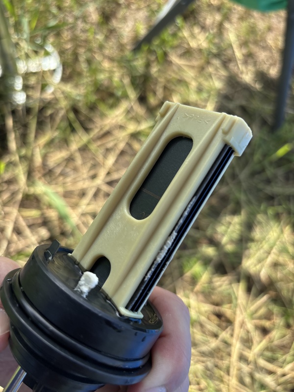

Iemand hier die een intex qs200 sws heeft? Ik heb een verbruik van 10-12 Watt als lampje working schijnt, maar om eerlijk te zijn, ik zie niets gebeuren met mijn chloorwaardes en heb een klein zwembad +/- 2000l, dus elk uur zou een ppm moeten zijn. Betekent de 10-12 watt dat die ook daadwerkelijk aanstaat, voor alleen een Display lijkt het verbruik me weer hoog.
Wellicht nog een tip om je elektrolyse cel te controleren. Bij mij (QS400) zit er elke 2 maanden kalk op waardoor hij geen chloor meer maakt. Geeft geen foutmelding oid, maakt gewoon geen chloor meer aan.
1 uur in schoonmaakazijn of 3 uur in azijn en hij is weer schoon. Heb 7,2 gr DH hier, dus redelijk zacht water.
Afbeeldingslocatie: https://tweakers.net/i/3HAnz8y_VvOdhxGGbsJ32GglVwI=/x800/filters:strip_icc():strip_exif()/f/image/S2PBuCXGrTaWJo4NOMYerMQf.jpg?f=fotoalbum_large

JB schreef op donderdag 25 juni 2026 @ 13:39:
ja, en het gaat om de optel som van de tijd .. de eerste week zie je het niet bv .. daarna word het naarmate de tijd vordert steeds meer zichtbaarder.
j

vso schreef op donderdag 25 juni 2026 @ 14:39:
j
Als dat het geval is (geweest) bij @gysman11 dan hoef ik het niet te gaan proberen inderdaad. Mijn liner is ook niet standaard wit van kleur (de wand), dus als het na een aantal weken/maanden verkleurd is, dan gaat dat hier ook gebeuren. Ben benieuwd hoe het precies gegaan is :)

Hier zelfde formaat bad en QS200. Als hij aan staat zie je soort kleine belletjes aan de uitgaande kant. Overigens draai ik nu met dit weer 12u per dag omdat ik eerder toch een licht groen witte waas zag.

Heronimo schreef op donderdag 25 juni 2026 @ 15:09:
Mogelijk zit daar dan het probleem, ik ga uit van die 2 gram chloor per uur (1 ppm verhoging in mijn bad), maar als jij zegt dat die nu wel 12 uur aanmoet, dan denk ik dat die 2 gram bij lange na niet gehaald wordt, niet eens een fractie ervan.
Dan haalt die 4 uur natuurlijk helemaal niets uit, al lijkt me deze QS200 als dat daadwerkelijk het geval zou zijn niet echt bruikbaar voor de grotere baden. Want 12 uur bij een 2000L bad is natuurlijk wel heel lang, dan zou dit bij een 4000L 24 uur moeten zijn en zo groot is 4000L nu ook weer niet.
yeahbaby schreef op donderdag 25 juni 2026 @ 13:41:
Ik gebruik de QS200 nu net 1,5 maand, maar ik zal eens kijken.
Misschien leuk voor de geïnteresseerde, ik heb geprobeerd om automatisering te maken in Home Assistant die op basis van water temperatuur de slimme stekker waar de QS200 op aangesloten staat voor een bepaalde tijd aanzet. Exacte duur weet ik niet, maar dat groeit naarmate het water warmer wordt, zodat die minimaal een uur aanstaat bij bijvoorbeeld water temperatuur <21 graden celcius, 2 uur bij 26 graden celsium en 3 uur bij 30 graden celsius. Dan heb ik nog in mijn HA dashbord een switch om nog intensief gebruik aan te geven, waarbij deze 4 uur draait in de nacht.
Maar als er niet 2 gram, maar bijvoorbeeld maar 1 gram of nog minder wordt geproduceerd in 1 uur dan moet bovenstaande duur misschien wel verdubbeld worden.

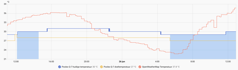

Vandaag ook lekker bezig geweest met AI Gemini om wat automations te maken in Home Assistant. Vooral om de pomp en electrolyse nu 's nachts te laten draaien i.p.v. overdag i.v.m. de temperatuur. Zembad warmt anders te veel op door de solarbollen.
O.b.v. de verwchte solar opbrengst en temperatuur (als beide hoog zijn de volgende dag) dan gaat de pomp 's nachts draaien i.p.v. overdag. Wel jammer van het stroomverbruik dan maar het zwembad wordt gewoon te heet. Thuisbatterij trekt die niet helemaal leeg dus blijft nog genoeg over in de ochtend.
Misschien is dat wel wat er gebeurd is: nadat de 20gr blokjes kleiner werden, uit het blokje gepusht, en op de grond terecht gekomen. En voila. Dat gebeurt bij een drijver natuurlijk niet.
Edit: wat ben ik blij met mijn nieuwe Intex XTR 5,49 (Rond dus). Vanavond met 4 volwassenen en 2 pubers hier heerlijk is zitten afkoelen (voor zover dat mogelijk is met 29 graden) en nog echt met heel veel ruimte.
[ Voor 8% gewijzigd door gysman11 op 25-06-2026 23:55 ]

gysman11 schreef op donderdag 25 juni 2026 @ 23:50:
Oké, dus even voor de zekerheid; de liner was op de bodem uitgebeten en niet rondom de outlet van de pomp waar de dispenser zelf zit?

boah er is geen beginnen aan vandaag :X
sinds 05:30 staat de warmtepomp op boost, met ca 650W opgenomen vermogen
Afbeeldingslocatie: https://tweakers.net/i/3J7NmyLl9DapXteSDzQn0UQcnB8=/800x/filters:strip_exif()/f/image/ICefBCsqYcBxURy4rpXCbrXw.png?f=fotoalbum_large
Huidige buitentemp: 37.7 8)7

@paQ hoe heb je zo weinig warmteverlies in de nacht dan?
  • paQ
  • Laatst online: 07:34
paQ
MikeyMan schreef op vrijdag 26 juni 2026 @ 12:51:
Het was 24 graden vannacht :')
Afbeeldingslocatie: https://tweakers.net/i/_R1ng_upFOxi6mvxmxwh6xkpDy8=/800x/filters:strip_exif()/f/image/7XYnf41ftwJx0TOUMdA5jq3W.png?f=fotoalbum_large
[ Voor 44% gewijzigd door paQ op 26-06-2026 12:54 ]

YOLO! Zojuist met de multitool de deksel van filterhuis gemod (aan de binnenkant zat nog zo'n "puist" waar de S1 filter mee op z'n plek wordt gehouden), zodat er genoeg ruimte is om het chloordispensertje van Intex daarin op te sluiten...
Afbeeldingslocatie: https://tweakers.net/i/dT-juRvq14TXfdmbcWjsTqQJaYM=/800x/filters:strip_icc():strip_exif()/f/image/RE2Fn0NIw3yOiYO4V2le95UB.jpg?f=fotoalbum_large
Afbeeldingslocatie: https://tweakers.net/i/xwbDdDsJrV8bdNK-zAb_7hoB46M=/800x/filters:strip_icc():strip_exif()/f/image/9yZ2jwCgh69XR82Y7dOwKdwQ.jpg?f=fotoalbum_large

2 verschillende baden, en verhaal is ding 3 .. ik snap hem niet (lees ik zie geen met multitool aangevallen item :D )
jij blij wij blij

2e foto is Intex balletje van internet, die zat al in het filterhuis voordat ik de foto maakte. Balletje paste niet zonder de deksel van filterhuis aan te vallen met de multitool;
Afbeeldingslocatie: https://tweakers.net/i/4KTrtLMPmi2JZOoxydYrywEoVSo=/fit-in/4000x4000/filters:no_upscale():strip_exif()/f/image/0kcAhE7X0Ww4vRsL7jahVgZE.png?f=user_large
Dus nu zit de chloordispenser-bal met 20g chloortablet en al in dat korfje ipv alleen de chloortablet en kan het balletje vrij bewegen in dat korfje :)

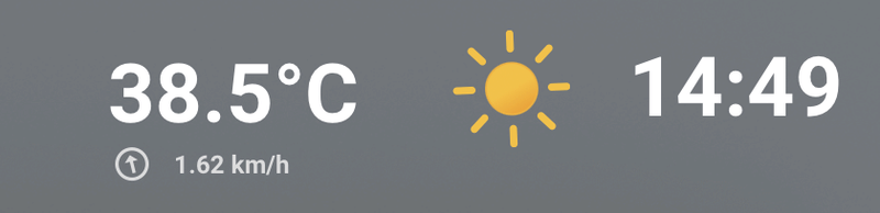

Geen zuchtje wind ook
Afbeeldingslocatie: https://tweakers.net/i/DF9qmeAyA3mdsGfFooPDkyxsCZ4=/800x/filters:strip_exif()/f/image/ejxoxUuzM7xW4A8ivYTiqujp.png?f=fotoalbum_large
cool boost onafgebroken aan, water toch al bijna 31 graden. bizar
