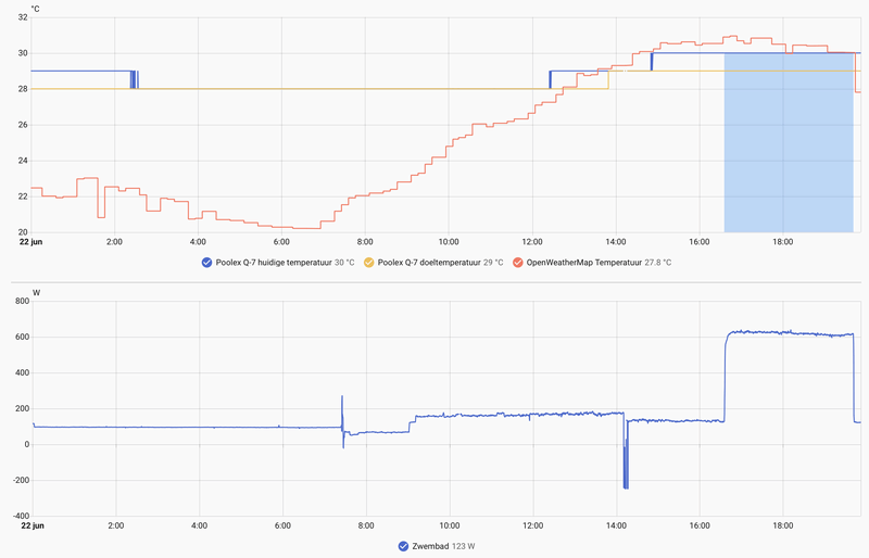

@Plenkske
3 uur / 1.7 kWh om het van 30.1 naar 29.6 te krijgen.
Afbeeldingslocatie: https://tweakers.net/i/85ySRVXjT6xr5dYL6TRbhsG3TGo=/800x/filters:strip_exif()/f/image/84NvtwCwbDiTyluLEbIazjs9.png?f=fotoalbum_large

Fanta schreef op maandag 22 juni 2026 @ 14:24:
Tsja. Ik kan de zon niet op afstand uitzetten. Mijn warmtepomp verwarmt tot 28, alles daarboven is de schuld van de zon.
Kan jou pomp niet koelen? :)

Arjantje72 schreef op maandag 22 juni 2026 @ 20:14:
Kan jou pomp niet koelen? :) ik kan de mijne vastzetten op een bepaalde temperatuur.
  • Fanta
  • Laatst online: 31-10 18:14
Fanta
FordPerformance™️
Ik zou niet weten hoe, ik stel hem in op 28 graden en zodra het zwembad die temperatuur bereikt stopt hij ermee. Ik heb het idee dat het een vrij dom ding is, technisch zal hij het misschien moeten kunnen, maar dan zit het hem in de aansturing en daar ben ik niet zo handig mee.
