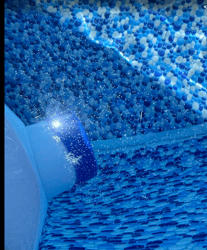

Hier nog een afbeelding voor de look met verlicting in de liner.in mijn opstelling.
Afbeeldingslocatie: https://tweakers.net/i/4H0Ki2U-cPjwGphdTGtDzxSHEvc=/x800/filters:strip_icc():strip_exif()/f/image/6zAvyKwo3KbUbRL29HxLlTxc.jpg?f=fotoalbum_large
Afbeeldingslocatie: https://tweakers.net/i/xiHn_oWyezJoLW9DV5EZhqyEGy0=/x800/filters:strip_icc():strip_exif()/f/image/nlTMFFIMStScN0Zmnw8koHtw.jpg?f=fotoalbum_large
Afbeeldingslocatie: https://tweakers.net/i/Wnt-Qt5gwaTV-AFVr8_hxRtgRuM=/x800/filters:strip_icc():strip_exif()/f/image/KX1tLjy9YoYotzGyAJP4MQqE.jpg?f=fotoalbum_large

Iemand tips hoe ik dit gaatje maak?
Kan dit van buitenaf? Afbeeldingslocatie: https://tweakers.net/i/hBelOdk_KgwhJqdcCh3uF1etbiE=/800x/filters:strip_icc():strip_exif()/f/image/Zt8xT98YKProhGt3mZ7npNSi.jpg?f=fotoalbum_large

Leeg laten lopen, droog maken, plakkertje erop met lijm (bandplak is hetzelfde spul), even uurtje drogen en klaar. Kan van buiten en binnenaf

Je hebt ook tape die onderwater werkt, dan wel van binnenuit, door de druk van het water blijft die dan beter zitten dan van buiten is mijn ervaring.
Thanks voor je reactie.
Kun je die ook onderwater plakken?☺️
Weet je welke tape dat was?

Tear-aid; 2x gaatje geplakt, zat maar net onder de waterlijn. Aan de buitenkant geplakt, twee seizoenen verder zitten ze er nog op.
Thanks heb inmiddels ook Tear Aid besteld, wordt morgen geleverd. Had je wel het zwembad leeg laten lopen voordat je het plakte?
Niet leeg laten lopen. Buitenkant licht geschuurd. Vinger aan de binnenzijde op het gaatje, buitenzijde droogmaken, tear-aid erop, 5 minuten goed aandrukken.

  • Laatst online: 22:56
Setup:
Bestway zandfilter pomp
4.5 kuub zwembad (Bestway steel pro max)
Ik heb gisteren dit zwembad opgezet. Zandfilter pomp eraan, even laten rinsen en daarna gevuld.
PH gecontroleerd, die was goed en Startdosering chloor gedaan door 12 tabletten van de quick mini erin te doen.
Nu zie ik alleen allemaal witte stukjes op het water drijven die ik niet echt kan plaatsen. Ik heb het idee dat dit gekomen is na het doen van de chlloor in de dispenser.
Ik zag wel dat de quick mini tabletten als 3 jaar overdatum lijken (kan het etiket niet heel goed lezen). Als ik de chloortest doe zit het geheel lichtroze (0.6 denk ik)
Iemand enig idee wat die witte stukjes zijn? Misschien onopgelost chloor? of kalk?
de chloordispenser is leeg maar moest er even iets achterhouden zodat ik het op de foto kon krijgen
Afbeeldingslocatie: https://tweakers.net/i/-xMMIi5OPoT9lIQQbYutKKucqqM=/x800/filters:strip_exif()/f/image/60ZGk1zCbWtZogeINyZuapGP.png?f=fotoalbum_large
[ Voor 31% gewijzigd door laurens0619 op 26-05-2026 14:32 ]
  • Dennis1812
  • Laatst online: 22:33
Dennis1812
Amateur prutser
Had je je bad met talkpoeder ertussen opgevouwen misschien?
  • laurens0619
Dennis1812 schreef op dinsdag 26 mei 2026 @ 14:23:
ja klopt, zou dat het zijn?
Heb even bericht ge edit/betere foto erop gezet
