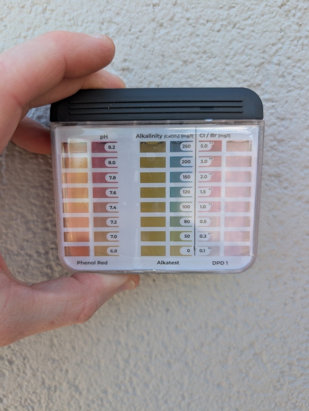

Hoi mede zwembad tweakers. Ik heb een vraagje over de alkaliteittest van mijn zwembad water. Ik heb een rekenfoutje gemaakt en teveel ta min toegevoegd, waardoor mijn alkaliteit veel te laag was. Nu probeer ik dat dag bij dag te corrigeren maar ik krijg nu onleesbare waardes op mijn tester. Toen het veel te laag was was het wat lichtgeel. Ik heb toen ta plus toegevoegd en nu is het donkergroen....terwijl mijn tester aangeeft dat het richting blauw zou moeten gaan. Ph lijkt wel goed te zijn nu.
Hoe moet ik deze waarde nu interpreteren? Ik vermoed dat het nog steeds te laag is? Hoop dat jullie hierbij kunnen helpen....en ja ik weet dat er nog wat chloor bij moet 😊.
Niemand? Ik krijg de alkaliteit niet in orde...inmiddels over verschillende dagen ta+ erbij gegooid (2 dagen 100, 1 dag 150 op 7m3) maar geen enkel effect. Pomp continu aan....
Ph en chloor lijken gewoon op orde. Wat doe ik fout?

Je moet natriumbicarbonaat toevoegen 80 - 120 ppm = 180gr per 10M2
Misschien is je spiegel wel zo laag dat je moet blijven toevoegen maar gezien je 7m2 lijkt het soms goedkoper om op nieuw te beginnen.

En "teveel TA-" kan ook nog wel eens betekenen dat er gewoon nog ta- in het water zit, waar je TA+ tegenop aan het boxen is.

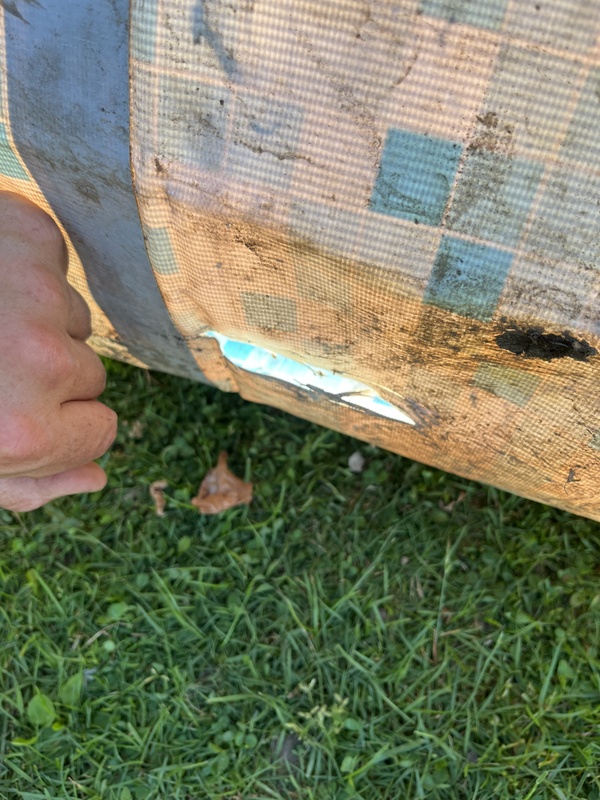

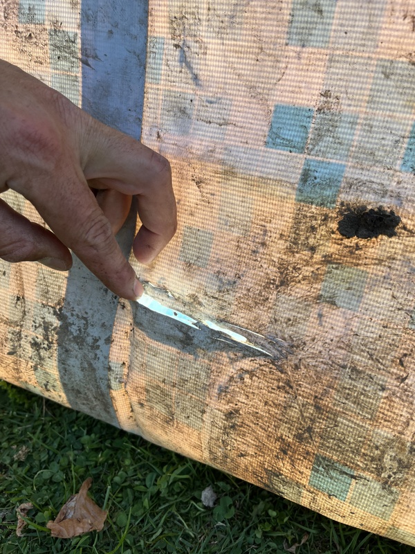

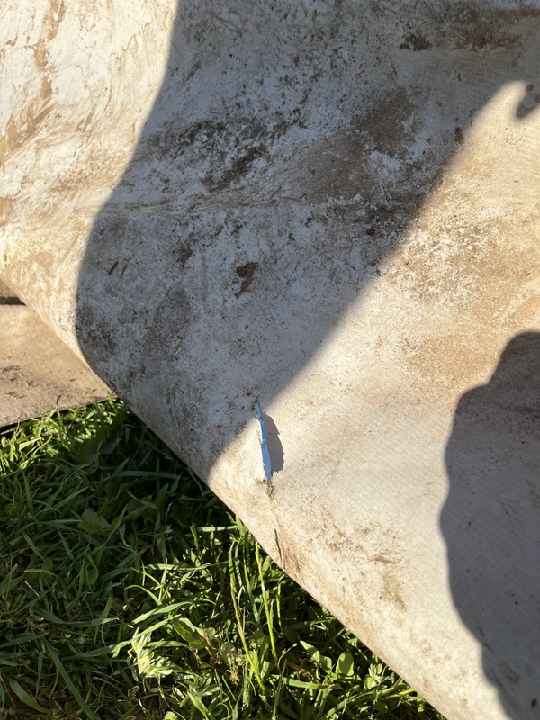

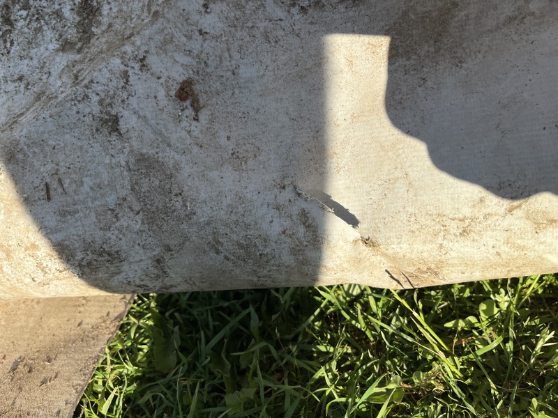

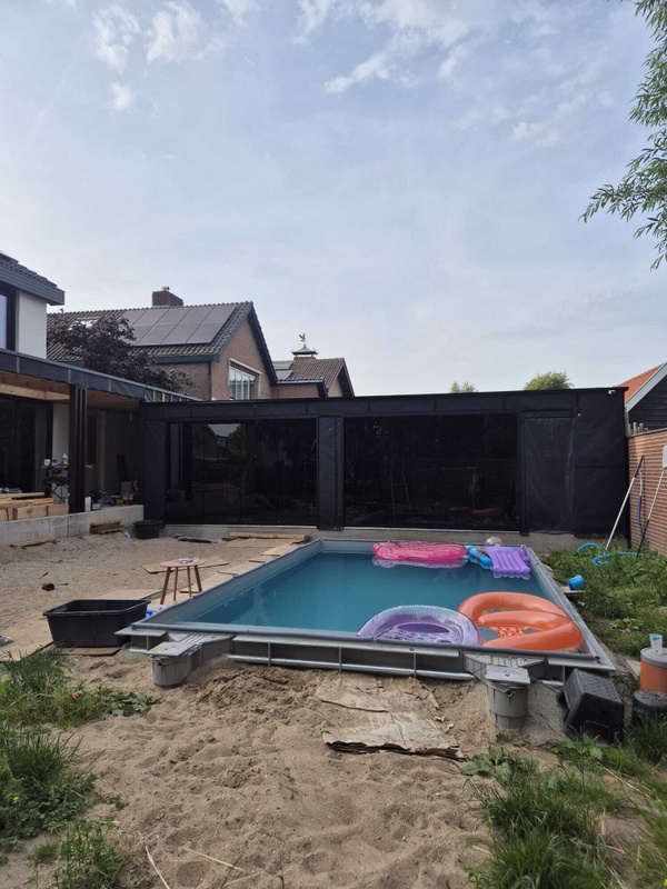

Graag jullie mening. Mijn schoonbroer heeft zijn zwembad uit opslag gehaald na verhuis en bij het opzetten blijken er twee aardige scheuren in te zitten. Zijn deze volgens jullie toch nog te repareren?
Afbeeldingslocatie: https://tweakers.net/i/rQPw6EJzHvQ_9nOG_VlynKKb1mk=/x800/filters:strip_icc():strip_exif()/f/image/9e9nG5HhKO0dpU7P1Xr1Yrmy.jpg?f=fotoalbum_large
Afbeeldingslocatie: https://tweakers.net/i/HboBchd1hOHV-WsdWPS94A5rv78=/x800/filters:strip_icc():strip_exif()/f/image/sfRkoy8RPhFCqPn2D8aMOqp1.jpg?f=fotoalbum_large
Afbeeldingslocatie: https://tweakers.net/i/3WmV-bf6MNBxbBiINZVLXmljpyw=/x800/filters:strip_icc():strip_exif()/f/image/o9BgxqzRG15TQVnIf2qhaIcX.jpg?f=fotoalbum_large
Afbeeldingslocatie: https://tweakers.net/i/mAwobwoMVmc-GgYdo0LcMGS7rFY=/800x/filters:strip_icc():strip_exif()/f/image/38wHcMI0ShmkjphwDyYBP9eY.jpg?f=fotoalbum_large
  • PoweRoy
  • Laatst online: 10:26
PoweRoy
funky!
Chest3r schreef op dinsdag 26 mei 2026 @ 20:30:
Oei, tear aid kan je ook op rol bestellen. Misschien daarmee?
Ligt er natuurlijk aan of het een bad van 3000 liter of 10000 liter is.

PoweRoy schreef op dinsdag 26 mei 2026 @ 21:06:
Bad van 10m op 5m, denk 54000 liter 🫣

Nee, ik zou een nieuwe liner kopen. Dit zijn wel serieuze scheuren.
  • EdwinC
  • Registratie: December 2019
  • Laatst online: 02-11 16:31
Dit ga je niet meer repareren met Tear aid, de structurele sterkte van het materiaal is aangetast en het risico dat dit volledige uitscheurt is dan ook reëel aanwezig.

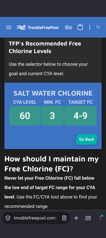

Had ik eindelijk mn chloor productie op orde voor dit jaar. Klapt mn qs200 eruit met een onweersbui. Gelijk maar een qs400 besteld.
  • skdevil
  • Laatst online: 07-10 10:55
MikeyMan schreef op zondag 31 mei 2026 @ 10:29:
Gebruik je verder nog iets in je zoutwaterbad om de PH op orde te houden? Ik merk in mijn spa dat PH nogal omhoog gaat door elektrolyse. Nu is dat een kleiner volume (1100L) dus prob sneller schommelingen.
Sinds vorig jaar bij verversing boric acid (boorzuur) toegevoegd (40ppm) en moet zeggen dat ik echt veel minder ph minus moet toevoegen.
In de US is dit iets wat vrij standaard is maar in EU kom je er nauwelijks aan als particulier.

skdevil schreef op zondag 31 mei 2026 @ 11:44:
Ook zonder elektrolyse kruipt de ph omhoog. Af en toe wat Ph- erin. Zeker na bijvullen.
Das eigenlijk het meest gebruikte spul dat ik heb staan.

Hier is vandaag onze Exit Toys pool 4,88 x 1,22 overleden 2 jaar oude liner (dit is al onze tweede liner) compleet op de naad tussen de zijwand en de bodem uitgescheurd. Als iemand hier nog belang heeft bij het Frame en bij de koepel die mag hem gratis komen ophalen. Ik heb geen zin meer om een nieuwe liner te bestellen van 450 euro. Ik ga volgend jaar graven ;)

  • assje

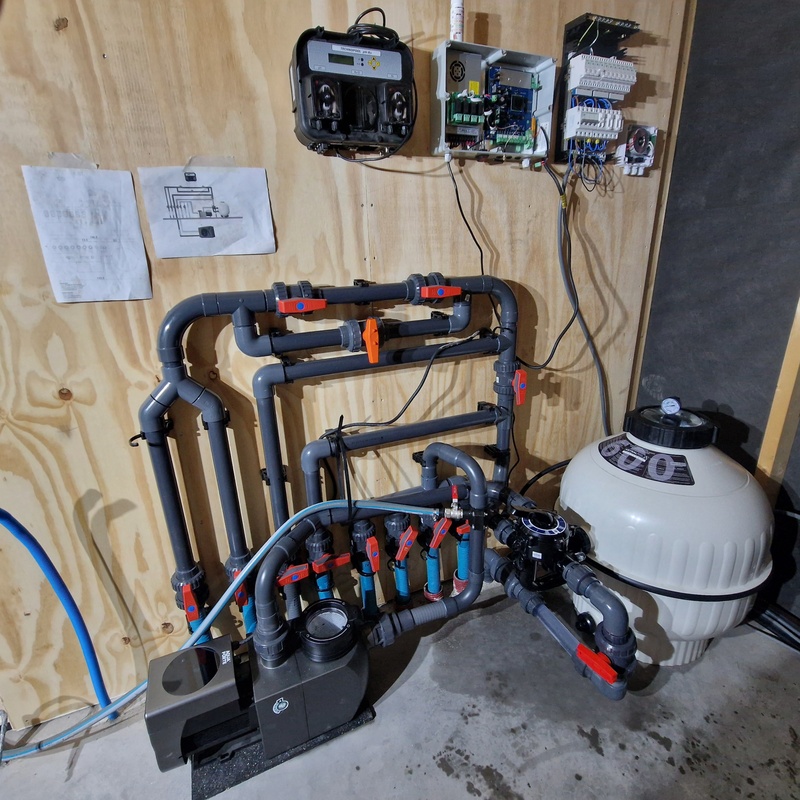

assje schreef op donderdag 3 juli 2025 @ 00:11:
Voor nu kom ik op het volgende schema:
Toen het pas warm werd maar even doorgepakt met de zwembadinstallatie en warmtepomp aangesloten; dat draait:
Afbeeldingslocatie: https://tweakers.net/i/02sDzgNTl-d9QGVLTB1GhMjHMcc=/800x/filters:strip_icc():strip_exif()/f/image/2ciLdUjmG03wEnlecl8cF4Zv.jpg?f=fotoalbum_large
Nu nog even met chloortabletten, ga deze week aan de slag met waterbehandeling en elektra. Echt wel leuk klusje dit :)
Tuin is verder nog wel een bouwput dus behelpen. Had gehoopt dat allemaal klaar te hebben voor de zomer maar die kans is wel verkeken.
Afbeeldingslocatie: https://tweakers.net/i/im3TLZLDxRjsIYfQ-81OHvydBWw=/x800/filters:strip_icc():strip_exif()/f/image/v7qJu42FePdLpxm0PVg03eae.jpg?f=fotoalbum_large
[ Voor 45% gewijzigd door assje op 01-06-2026 13:05 ]

@assje wat doet die bovenste bypass?
  • assje
Bypass van de waterbehandeling (die nog op die lege bovenste buis komt)

Ik houd mijn CYA waarde rond de 60 en mik op een vrij chloor niveau tussen de 1 en 2,5 ppm.
Ik gebruik deze zouttester en dat werkt voor mij prima.
  • sjors86
  • Laatst online: 27-10 17:05
SkorpionNL schreef op maandag 1 juni 2026 @ 17:24:
Is dat niet laag of zit TFP er dan goed naast of kan beide en waarom?
Afbeeldingslocatie: https://tweakers.net/i/AAvGUCZriVZi7HQNLPL6urxziqw=/x800/filters:strip_exif()/f/image/iPVRL4MUURYxcRmfNM2uorJt.png?f=fotoalbum_large
  • SkorpionNL
  • Laatst online: 02-11 19:21
sjors86 schreef op maandag 1 juni 2026 @ 17:52:
Mijn totale chloor is vaak maximaal een paar tienden hoger dan mijn vrije chloor. Inmiddels heb ik op deze wijze mijn water voor het 2e jaar kraakhelder.
Ik zie inderdaad dat diverse websites 5 a 7,5% vrij chloor van het CYA niveau aanraden. ChatGPT geeft 4% aan als minimum. Dan kom ik inderdaad op 2,5 ppm. Daaronder zou dan dus te laag zijn voor het vrije chloor om nog voldoende effectief te zijn. @sjors86
[ Voor 20% gewijzigd door SkorpionNL op 01-06-2026 20:06 ]

Nou inmiddels flink wat geklust, een aantal keren gevloekt en uitgeprobeerd maar inmiddels staat het zwembad mooi in de tuin. Chloorshock gedaan en het water is inmiddels helemaal helder. Voor nu nog een aantal zaken op orde krijgen.
  • Zorgen dat de pomp makkelijk gestuurd kan worden want is nu met een RCD stekker geleverd.
  • Chloortoevoer regelen middels de inlaat(kan op de inlaat geschroefd worden, zat bij 2e hands aanschaf erbij)
  • Wachten op zonniger en warmer weer :+

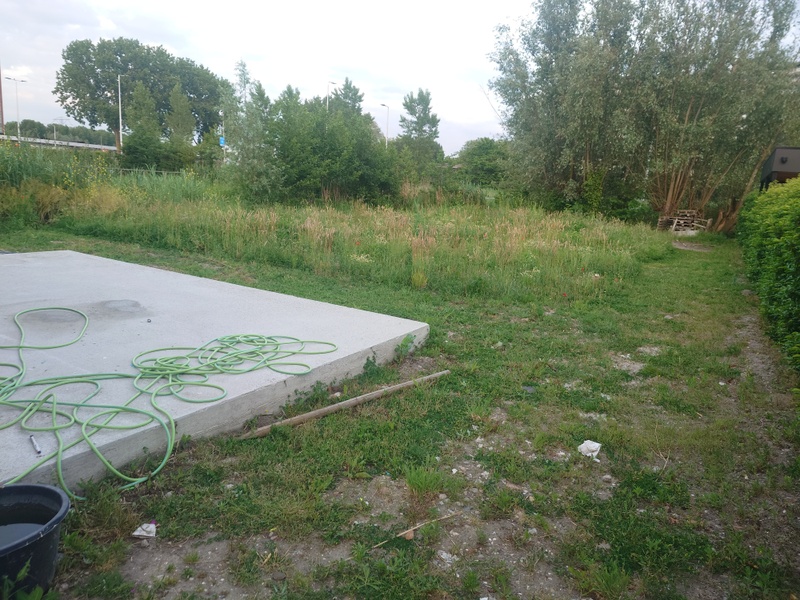

Ik meld mij ook in dit topic. Wij gaan een bad van 4*10m plaatsen in onze tuin. Ik zal proberen het proces hier te delen. Helaas dient er bij mij wel heipalen geboord te worden en dat is niet goedkoop. Op dit moment heb ik het volgende palenplan gemaakt.
Afbeeldingslocatie: https://tweakers.net/i/72pg9g7quiHmTFvicw-JdHsGeag=/800x/filters:strip_exif()/f/image/yDmfXaYLd0D2dL9Wrt0y45G8.png?f=fotoalbum_large
Volgende week beginnen ze met boren en aansluitend daarop wordt er gegraven en de vloer gestort.
Afbeeldingslocatie: https://tweakers.net/i/6hNaM0M7_0v0xm-8T7tbOOCiP78=/800x/filters:strip_icc():strip_exif()/f/image/l2ChY7l1xekCqhRxVheLslnI.jpg?f=fotoalbum_large

MikeyMan schreef op woensdag 3 juni 2026 @ 09:20:
De operating Windows staan gewoon in de handleiding...
In dit geval de qs200, maar op het oog is dat gelijk voor de 400 en 500.
[Afbeelding] Nog los van de samenhang tussen cya en de benodigde cl.
Zijn er mensen die gebruik maken van de methode van TFP inplaats van de Intex instructies? TFP adviseert namelijk een veel hogere CYA (80) en daarbij behorende CL (6-11) waarde.
