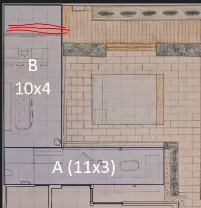

assje schreef op dinsdag 6 mei 2025 @ 19:37:
Vorig jaar hebben we onze nieuwe woning betrokken na totaalrenovatie. Dit jaar staat in de planning om te beginnen aan de tuin.
Eerste schetsjes door mijn vrouw:
Ziet er leuk uit!
Dit wordt een meerjarenproject waar ik ga beginnen met terrasoverkapping waarvoor geheid zal worden en ik betonvloer ga storten. Ik ga er vanuit dat zwembad zonder palen lukt en denk er dan aan om een drainageput te voorzien. Verder nog niet exact type/maat zwembad besloten maar denk beetje richting 4x6m.
Waarom denk je de overkapping te moeten/gaan heien, maar het bad niet? 6x4x1.5 beetje standaard diepte heb je het over een 36.000kg (iets minder natuurlijk want je vult niet tot de rand, maar toch..) Dat bad doe je (waarschijnlijk) maar 1x, dat gaat echt niet zo snel ergens heen, dus 'er vanuit gaan dat het zonder lukt' .. risky.. Ik weet niet wat voor overkapping je bedacht hebt, qua gewicht/belasting en wat de grond samenstelling is waar je zit..
Dan nu de vraag; is er makkelijk iets te zeggen qua universele voorbereiding voor benodigde leidingen? Paar flexleidingen en mantelbuizen afgedopt net onder de fundering vandaan?
Je zit sowieso met de oriëntatie van het bad, waar komen de skimmers, inspuiters e.d. daar moet je uiteindelijk je leidingen hebben. Wil je dan nog een roldek, verlichting moet je dat ook 'ergens' hebben. Als je dat nog niet duidelijk hebt zou je hooguit iets kunnen leggen van punt a-b en dan daar weer oppakken, maar of dat ideaal is.. lijkt mij niet.
Wij hebben gewoon 'uitgesteld' tot we de hele tuin in 1x (kunnen) doen.. dan maar even in een niet optimale tuin, maar je bent in eens van alles af en voor het werk is het veel makkelijker, gewoon groot materieel je tuin in rijden: gaan... Met name voor het grondwerk bij je overkapping zou ik dat in ieder geval zo veel mogelijk mee nemen

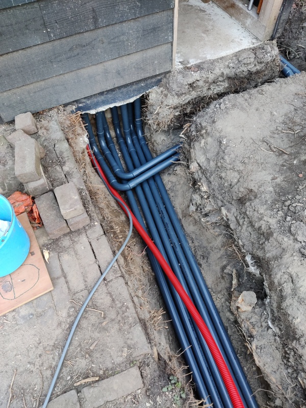

Ik weet niet of je eventueel wilt gaan verwarmen met warmtepomp en waar je die wilt gaan plaatsen maar daar eventueel ook 2 buizen voor leggen (aanvoer en retour)
Zou dus iets van 7 keer buis van 5 meter neer leggen, en mantelbuis voor aansturing, electronica/verlichting etc,
2 buizen voor de inspuiters
2 buizen voor je skimmers, tenzij je al zeker weet dat je er maar met 1 skimmer gaat werken
1 buis voor je eventuele stofzuigeraansluiting
2 buizen voor je warmtepomp (aanvoer en retour)
Zelf heb ik bad van 8*4 en gewoon met 50mm buis gewerkt, pas bij echt grotere afmetingen is advies volgens mij om naar 63mm te gaan
Bijgaand ff zoals het er bij mij 4 jaar geleden uitzag naar technische ruimte
Afbeeldingslocatie: https://tweakers.net/i/ZGJKJZ9SYsHpmyPIUMKYHf72YoQ=/x800/filters:strip_icc():strip_exif()/f/image/dHs6sPuQEdWJaR19aVeSooWu.jpg?f=fotoalbum_large

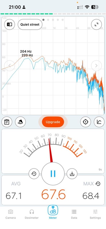

  • NoFate
  • Laatst online: 06:33
Hier een bestway zwembad van 5.5 op 2.7, denk een 12000 liter gevuld, Weau mini inverter van 4.5, gisteren opgezet, maar is het nog gewoon te koud snachts om te warmen? Gisteren avond opgezet, was 19gr, nu deze ochtend om 07.00, maar 17 graden water :-) , afgekoeld dus :-(
Is ook een bestway pomp, dacht van 3 m3
https://www.kabelshop.nl/...5ghfLWL3iZ8RoCD6IQAvD_BwE
Of is mijn debiet van de pomp te laag? Hoe kan je te weten komen welk debiet er door de weau mini inverter plus loopt? In de tuya app zie je dat niet :-(
[ Voor 44% gewijzigd door NoFate op 08-05-2025 07:07 ]

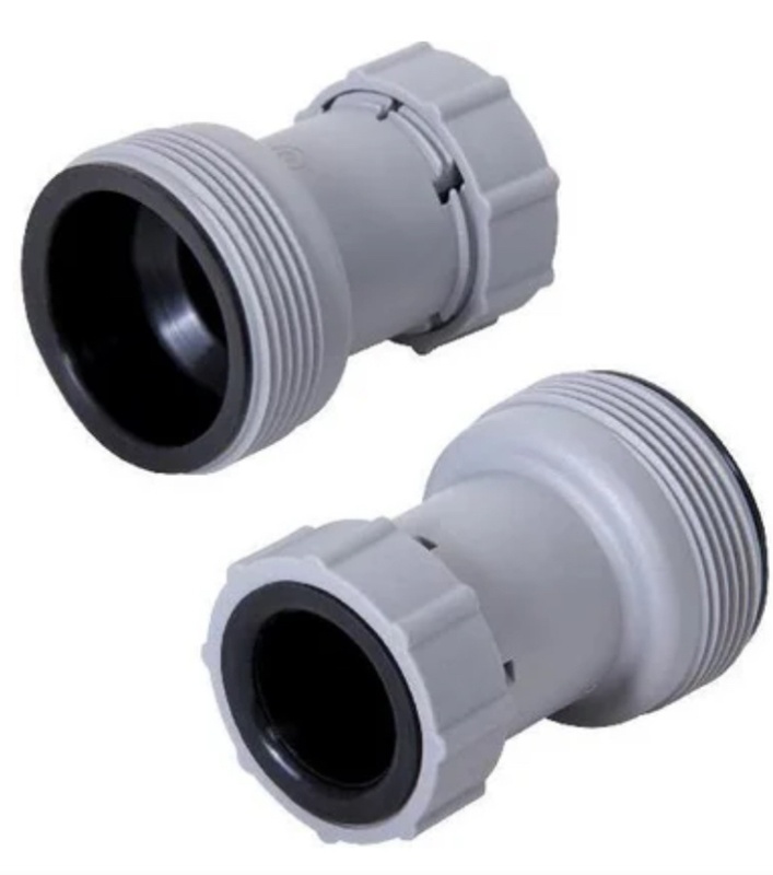

Ik heb maandag een 14tal intex slangen besteld 38mm (voor zowel mij als een vriend) bij Heuts. Gisteren alles binnen op twee slangen na die vandaag komen. Voor wat het waard is.
Voor wie Intex slangen heeft met een schroef verbinding. Klopt het dat in de slang geen afdicht rubber zit? Op deze koppeling ga ik ze “schroeven”. Als het goed is komt dit goed vanwege de aanwezigheid van de rubbers op de koppeling, maar toch een kleine twijfel.
Afbeeldingslocatie: https://tweakers.net/i/QeTvIdrwhNIwXR0mMrSzbU_TibE=/x800/filters:strip_icc():strip_exif()/f/image/Qr0yWt7yBGxV9KejAYqKnqrv.jpg?f=fotoalbum_large

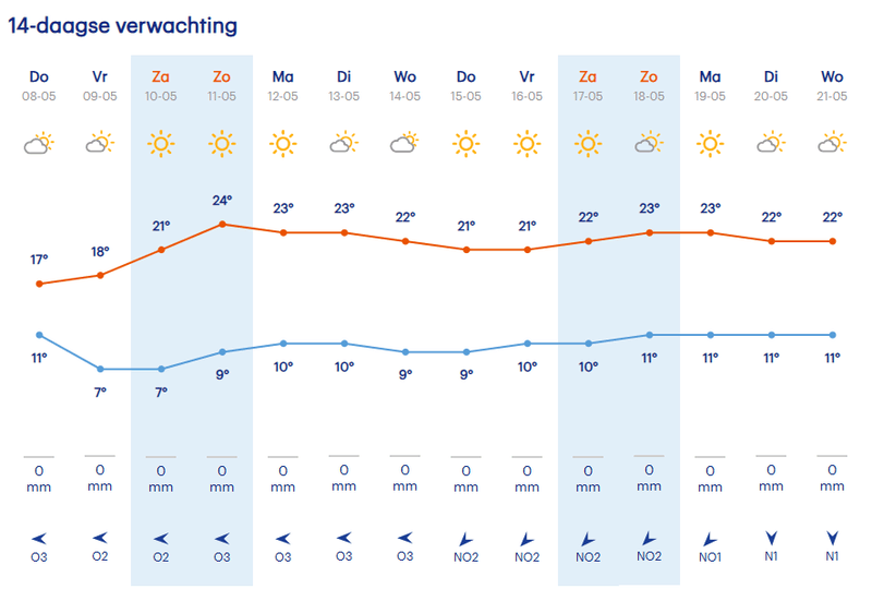

Afbeeldingslocatie: https://tweakers.net/i/VGVVLqHmkh70BrMFBktK_vEi_Ck=/800x/filters:strip_exif()/f/image/VjbjWiYgo25xW1Lnfj0t9HZo.png?f=fotoalbum_large
Er komt prima zwemweer aan dus hier van het weekend ook maar het nieuwe 4x2x1.2m intex zwembad opzetten. (kom van een 3m ronde intex af met 70cm hoogte)
In januari besteld als 2de kansje bij toppy met op de mail bevestigd dat ik prima geholpen zou worden indien er "gezeik" is bij het opzetten. Destijds alles gecontroleerd en was volledig en zag er als nieuw uit.
Destijds besteld voor een 250 euro maar zie nu dat de ze bij de goedkoopste winkels al 400 kosten...
Hoop dat m'n 4kW warmtepompje hem warm krijgt, maar anders gewoon maar wat langer aanzetten.

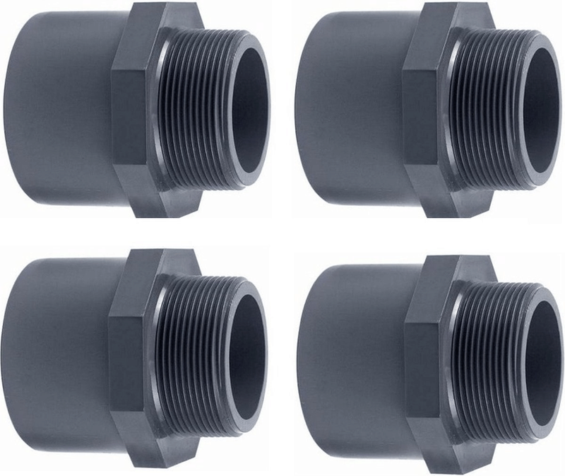

Weet iemand welke PVC schroefkoppeling erop een Intex bad past (38mm)
Mijn pijpsysteem is 50mm. Ik kan natuurlijk deze pakken en aan het bad monteren:
Afbeeldingslocatie: https://tweakers.net/i/RyDC4m2t3PEYRU9Kww4Cz8IDJXU=/800x/filters:strip_exif()/f/image/wVzW3BbGpnhAgNZWOaodQWRV.png?f=fotoalbum_large
Of ik kan de oorspronkelijke slangen gebruiken en een puntstuk op mijn PVC werk zetten.
Afbeeldingslocatie: https://tweakers.net/i/477tgTeEzs3amWgkx5UlsolWZto=/800x/filters:strip_exif()/f/image/ABDRnV8pLyxsqPxGVFqCk1rz.png?f=fotoalbum_large
Wat zouden jullie doen? Ik neig naar de onderste optie om 'friktie' op het PVC werk te voorkomen.
Maar 40 euro voor 4 can die puntstukken.. Dat kan goedkoper :) Wie weet de maat van 50mm PVC naar 38mm intex?

gvdh81 schreef op donderdag 8 mei 2025 @ 12:20:
Ik gebruik de onderste. Besteld als Puntstuk Zeskant - 50mm. x 63mm. x 2", kun je ze voor <5 euro wel vinden. Er moet alleen nog een ringetje op voor de afdichting, die heb ik destijds hier besteld: https://www.wildkamp.nl/p...aadkap-epdm-vlak-2/717991

Gister eindelijk mijn Poolex Mag 5fi warmtepomp binnen gekregen en gelijk aangesloten.
Al met al lijkt het zijn werk te doen maar het geproduceerde geluid valt me echt vies tegen. Ik meet met mijn telefoon direct bij de warmtepomp bijna 70 dB en op 10m afstand 55dB. Ik snap niet waar de fabrikant hun waardes vandaan halen maar volgens specificatie zou deze maar 29dB op 10m produceren.
Ik denk er over om het terug te sturen maar heeft iemand een aanbeveling voor een stiller alternatief rond dezelfde prijsklasse?

Tasteless schreef op vrijdag 9 mei 2025 @ 11:50:
setup:
Ik heb de Weau mini inverter 4,5kW en daarvan hoor ik een zachte zoem bij gebruik. Je opstelling zorgt er wel voor dat het geluid wellicht wat versterkt wordt door de omgeving. Het is vrij krap. De opgegeven specificatie is waarschijnlijk gemeten in open veld.
En over je setup: Het zoutwatersysteem dien je als laatste apparaat in je systeem te zetten.

Scherp @yeahbaby !
@Tasteless: Zou dat aanpassen, anders is over 2 jaar je warmtepomp stuk gevreten...

yeahbaby schreef op vrijdag 9 mei 2025 @ 13:23:
Bedankt, ga het gelijk even aanpassen.

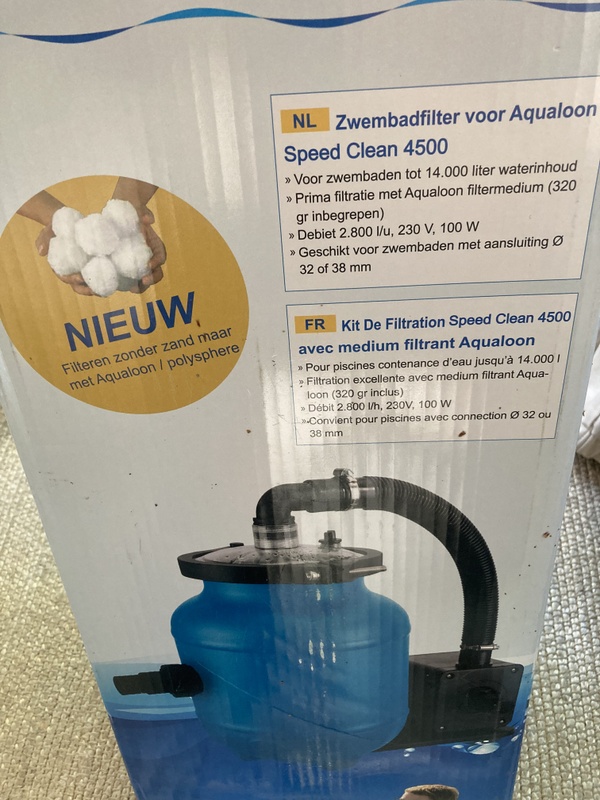

Ik heb jullie expertise nodig. Ik heb deze WP bij Toppy aangeschaft: link
Deze vraagt om een minimaal debiet van 3m3.
Nu dacht ik met de speed clean 4500 (4m3) prima te zitten, maar nu zie ik 2800l/u op de doos staan:
Afbeeldingslocatie: https://tweakers.net/i/Kmks4FR7AqwpVmW4HWa_paGAp5c=/x800/filters:strip_icc():strip_exif()/f/image/VacxekAEL4JOaJdsBKfwJYif.jpg?f=fotoalbum_large
De handleiding zegt dit:
Afbeeldingslocatie: https://tweakers.net/i/FR39MkoI0t-69C6SQGMxpMgumQ8=/x800/filters:strip_icc():strip_exif()/f/image/TKIQLF55gY6D5pcHuediq2x7.jpg?f=fotoalbum_large
Kortom, ik twijfel of de pomp genoeg debiet genereert voor de WP. Iemand die hier zijn licht op kan laten schijnen? De speed clean filterpomp kan ik nu nog retour sturen namelijk.
Ik ga er een bypass tussen zetten.
Super bedankt alvast!
Het is niet zo dat je warmtepomp zodra je onder de 3m/u komt er gelijk mee stopt.
Wanneer je filterbollen vies/vol beginnen te raken dan zakt je waterstroom in, houd je dit niet in de gaten dan heb je kans dat het wel te weinig wordt.
Ik persoonlijk zou voor slagje groter gaan, die maximale ga je sowieso niet halen, is altijd minder.

Ik heb een ph doseerpomp besteld (STAR 20 pH regelaar), hier zitten aanboorzadels DN50 bij. Echter zou ik het idealiter willen aansluiten op deze flexibele buis(45mm):
Afbeeldingslocatie: https://tweakers.net/i/0NZ0BJgO3vwg3oU4TGDSKStMdu0=/800x/filters:strip_icc():strip_exif()/f/image/aQPeE5IxyYbM2UFROsr2tZkl.jpg?f=fotoalbum_large
Kan dit? De aanboorzadels die erbij zitten zijn sowieso te groot. Maar 45mm lijkt een afwijkende maat, aangezien ik er online geen alternatief voor kan vinden... Iemand tips hoe dit het beste kan aanpakken?

Jazsie schreef op vrijdag 9 mei 2025 @ 23:05:
En als je de flow naar de WP knijpt met de bypass, verhoog je dan de flow niet?
Voor een paar tientjes meer is de blue bay 8m3 beschikbaar. Is dat dan niet veel te veel? Ik vermoed dat de werkelijk flow dan 6-7m3 per uur zou zijn, net als de “kleinere” versie.

Rammz schreef op zaterdag 10 mei 2025 @ 00:00:
Ik zou dit niet doen; aanboorzadels moeten op hard PVC. Aan de rechterkant zie ik bij de kogelkraan hard PVC zitten; daar kan je toch prima een stuk PVC kwijt voor de aanboorzadels ?
Niet doen als je het waterdicht wilt houden, gewoon naar hard PVC gaan.
fissa schreef op zaterdag 10 mei 2025 @ 07:15:
Dat kan je doen als je waterpomp genoeg water rondpompt, die "3m3/u" is al te weinig naar mijn mening.
Als je dan gaat knijpen dan krijgt de WP nog minder...
Ik zou voor de 8m3/u variant gaan.

Ik heb het zoutwater systeem nu na de warmtepomp gezet en een kort filmpje gemaakt van het geluid. Is dit vergelijkbaar met de rest van de mini’s? Nog altijd bijna 70db direct bij de pomp en een pieptoon die lijkt van de compressor te komen.
YouTube: Poolex mag fi geluid

@ptribbyz dit zijn die afdichters/kranen.
Daar ben ik echt heel blij mee.
https://www.toppy.nl/prod...8OAYDhfAVhKBoCZxAQAvD_BwE

Bedankt! Ik neem aan dat die adapterset direct op het zwembad kan?

Euh.. uit mn hoofd heeft het bad 32mm aansluiting. Daar heb ik nog een adapterset tussen zitten volgens mij.
Maar dat is afgelopen september voor t laatst gezien. Ga het deze week weer opbouwen. Dan kan ik het met zekerheid zeggen.

ptribbyz schreef op maandag 12 mei 2025 @ 10:28:
Goedemorgen,
Misschien kan iemand mij helpen na het lezen van dit topic wordt ik er nog steeds niet wijzer van. Ik heb een bestway zwembad gekocht van 2.01 x 4,12 x 1,22 met een liter inhoud van 8124. Er zit een cartridgepomp bij alleen ik twijfel of deze afdoende is. Ik wil het zwembad de komende week gaan opzetten tot september en ik zoek daarom een filterpomp bijv. zandfilterpomp en warmtepomp. Kan iemand mij adviseren wat ik moet kopen? Ik hoop dat de installatie niet te ingewikkeld is haha
In principe voldoet je cartridgepomp vast wel. Stelregel is volgens mij 2 keer per 24 uur je water door de filter laten lopen. In jouw geval heb je +-8000 liter water in je bad. Even je specificaties bekijken van de pomp die je nu hebt: dat zal rond de 2000 liter per uur zijn. Dus dan moet je de pomp minimaal 8 uur per dag aan hebben :)
Als dit je eerste jaar is dat je met een zwembad aan de gang gaat; gewoon het standaard spul gebruiken.
Als je toch een zandfilterpomp wilt dan zijn er natuurlijk honderd en 1 smaken te vinden. Je hebt er met glas, zand, polysphere ballen enz.
Ik heb nu de Speed Clean 4500 van Blue Bay gekocht. Stil, goed geprijsd maar heeft wel wat teflon nodig om het lekvrij te krijgen.
Check anders de keuzehulp via Toppy.
Succes :)

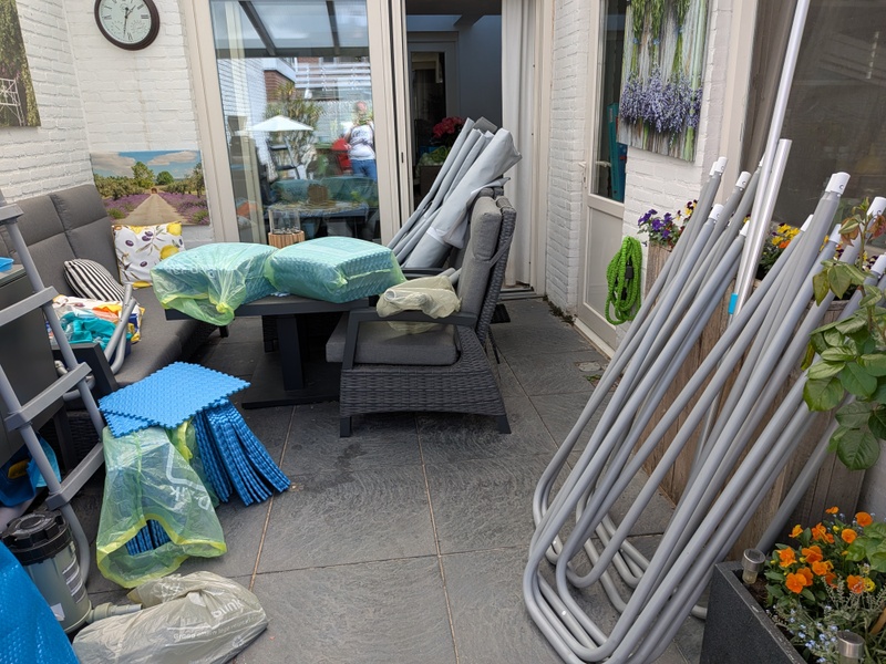

@ptribbyz
Afbeeldingslocatie: https://tweakers.net/i/-8_bcNdf8K6cNulD0PK6OtLAcLE=/800x/filters:strip_icc():strip_exif()/f/image/LUckIPHDSoJD8dTzq2NaYzjI.jpg?f=fotoalbum_large
Als je een schuur of garage hebt. Leg het daar neer.
Ik ben nu bezig alles weer van zolder te trekken.
Dat is geen leuke klus kan ik beloven.
Liner + warmtepomp zijn het zwaarste..
Maar morgenmiddag hangt de tuinslang erin om te vullen en dan is iedereen blij

Glitch in de matrix?

Nogal.
Aangepast
