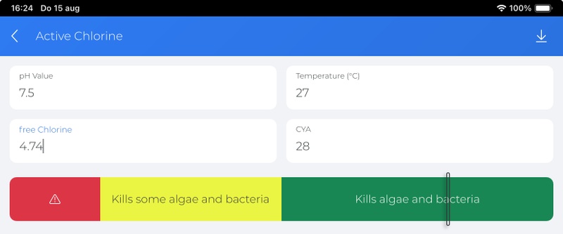

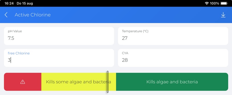

  • -Jaap-io
  • Laatst online: 21:04
Vraag aan de poollab gebruikers, kijken jullie wel eens bij het kopje “active chlorine”?
Ik kom er namelijk niet helemaal uit… als ik mijn huidige waardes invoer dan staat de meter helemaal in groen 8) :
Afbeeldingslocatie: https://tweakers.net/i/T8m8Mse7Sh3nLCjTUza6cfFKFVI=/800x/filters:strip_icc():strip_exif()/f/image/nokzVbSc7T4JQVwfS1yOHHG9.jpg?f=fotoalbum_large
Maar krijg ik de melding dat chloor boven de 3 schadelijk is* :|
Als ik chloor op 3 zet dan zit de meter in het geel, dus is het minder optimaal….
Afbeeldingslocatie: https://tweakers.net/i/HgnBFQ3-T7GV4O-5QqrlyA2ebe4=/800x/filters:strip_icc():strip_exif()/f/image/2duEdRCnF62CpZglEXFyRSVr.jpg?f=fotoalbum_large
Als ik de CYA waarde op 50 zoals in OP staat als gewenste waarde, dan gaat hij nog verder terug in het geel.
Wat/waar gaat het fout?
Oh ph staat verkeerd zie ik, is 7,37 maar maakt niet veel uit voor de active chlorine. Alkaliteit is 105 dus ook prima
* = ik weet dat 4.7 voor chloor te hoog is, pomp heeft hele nacht aangestaan ivm dode alg. Water is nu helder en ligt open in de zon, dus daalt snel. Zo eerst meten voordat de kids er in gaan.

  • Jazsie
  • Laatst online: 16:00
-Jaap-io schreef op donderdag 15 augustus 2024 @ 16:31:
Ik maak er geen gebruik van maar je vrije chloor op 4.74 is inderdaad aan de hoge kant.
Gewoon de max van 3 PPM aanhouden, normaal zit je rond de 2 PPM.
pH is goed, CYA is ook goed.
Kortom, enkel wat minder chloor en genieten van het water :+.

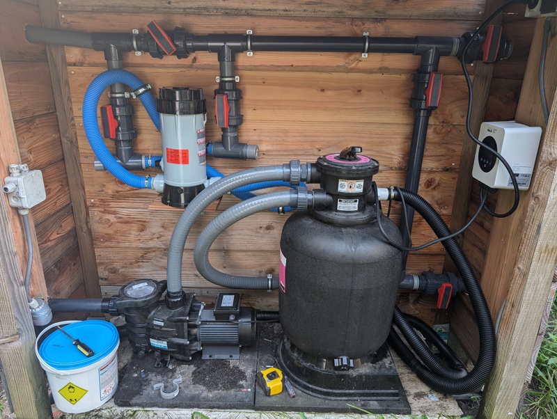

Eindelijk de pomp van mijn nieuwe zwembad vandaag aan kunnen sluiten. Bouwen duurt wat langer dan eerder ingeschat.
Nu het draait heb ik wel een paar vragen omdat het wat anders werkt dan het eerdere Intex opzet bad en ik niet zo makkelijk kan vinden hoe dit op te lossen:
- hiervoor had ik een zoutbad. Nu chloor met een inline kokido chloor dispenser. Die blijft wat lekken op de slang aansluitingen. Maximaal aangedraaid, maar nog niet dicht. Hoe krijg ik deze wel dicht?
- er blijft een flinke hoeveelheid lucht in het filter mandje van de pomp. Deze staat nu boven de waterlijn. De instructie geeft aan: eerst vullen, dan pomp aan, echter loopt het water direct mijn zwembad in natuurlijk.

  • FaceDown
  • Laatst online: 15:48
FaceDown
Storende factor.
rykers schreef op zondag 18 augustus 2024 @ 18:55:
Aansluitingen tapen indien er geen rubber in zit.
Pomp aangieten en aanzetten. Als hij geen water trekt of er veel lucht in blijft zitten heb je je aanvoer naar de pomp toe niet luchtdicht gemaakt. Flink tape gebruiken of beter nog pvc lijm. Een beetje lucht in de pomp kan geen kwaad maar hij mag zeker geen lucht aanzuigen (de aanvoer moet een volle straal water zijn, alleen onder het deksel mag wel wat lucht zitten).
Groetjes, FaceDown.

  • rykers
  • Laatst online: 19:09
FaceDown schreef op zondag 18 augustus 2024 @ 19:57:
Het is een koppeling met 38mm slang over een slangpilaar heen. Vastgezet met een slangklem.
Schroefdraad tapen doen ik altijd, alleen hier zit geen schroefdraad. Hoe zou ik dit dan moeten tapen? Want de slang past al net over de slangpilaar. Tape zou dus wegschuiven.
De pomp loopt wel, alleen zit er fors lucht onder het deksel. Na het verder vullen van het bad tot bovenzijde skimmer ging het wel beter.
Ik was gewend dat er vrijwel geen lucht onder het deksel zat. Zal het eens een paar dagen aankijken hoeveel lucht het blijft.
Overigens zit ook de aanvoer aangesloten met een kort stuk slang met slangklemmen. Want de door interline geleverde skimmer was helaas geen 50mm lijm aansluiting.
  • FaceDown
FaceDown
Storende factor.
rykers schreef op zondag 18 augustus 2024 @ 21:07:
Slangklemmen is lastig luchtdicht te krijgen. Ik zou toch tape proberen al is het maar een laagje en vast aandraaien. Eventueel in combinatie met lijm maar dan kan het natuurlijk niet meer los.
Ik had hetzelfde euvel met een beregeningspomp. Uiteindelijk met een degelijke rvs slangklem en tussen de klem en slang nog een stuk rubber (binnenband fiets, om de druk te verdelen) luchtdicht gekregen.
Groetjes, FaceDown.
- Stukje rubberen fietsenband om de slangpilaar doen waar je doet vastklemmen, doet wonderen :+.
- Indien mogelijk inlaat bij bad dichtzetten, voorfilter goed vullen met water. Daarna goed laten rondpompen.
Ook al staat je waterpomp boven water lijn, eenmaal alle lucht eruit kan er ook geen lucht terug komeen tenzij je ergens een "lek" hebt in je leidingen/filter/chloor dispenser...

Ik begrijp nog even niet waar de fietsband zou moeten komen: tussen de slang en de slangklem of tussen de slang en de slangpilaar.
Een afsluiter heb ik niet gemonteerd tussen skimmer en inlaat van de pomp. Dat zou nog weer 2 extra koppelingen zijn, waarvan ik dacht dat ik die beter achterwege kon laten. En gezien het druppelt heb ik nu zeker luchtlekken :/
  • Jazsie
Tussen de slang en slangpilaar @rykers :).
Woonachtig in België | 6200 Wp | eGolf 32kWh
  • rykers
@Jazsie Duidelijk. Alleen nog geen idee hoe ik dat voor elkaar ga krijgen. Want ik krijg de slang er maar met heel veel moeite net omheen.
Misschien dat een paar dunne strookjes net tussen de ribbels van de pilaar lukt, zou dat afdoende kunnen helpen?
Anderzijds, ik denk dat ik voor de chloorsluis maar gewoon twee 3-delige koppelingen koop van vdl. Dan kan ik die gewoon met 50 mm slang aansluiten.
Dan moet ik alleen de aansluiting op de skimmer in inlaat goed waterdicht krijgen.
Je kan het rubber ook om de slang doen en een grotere klemring kopen. Maar eerlijk gezegd klinkt het allemaal een beetje als goedkope rommel. Beter met schroefverbindingen met rubber of lijm werken. Anders blijft je aan het klooien. Er is genoeg 2e hands zwembadspul voor weinig te koop, dan heb je iets dat 10x beter is dan dat wegwerpspul van Intex etc.
Groetjes, FaceDown.

rykers schreef op maandag 19 augustus 2024 @ 12:22:
1 strookje is genoeg hoor, het is dik genoeg zodat je een mooie sealing kan maken. Zeker als het nu ook net past.
Teflon tape kan je ook gebruiken maar daar moet je dan weer veel van gebruiken omdat het dun is...
Probleem is dat die blauwe slang glad is en je slangpilaar ook, dat krijg je nooit goed dicht zonder een rubber "platte ring" ertussen.
Als je nog een oude fietsenband hebt liggen, zeker proberen waard. Meerdere zijn je voor waarbij dit werkt.
Indien je het moet kopen dan kan ik wellicht begrijpen dat je misschien net zo goed voor VDL koppelingen kan gaan...
Ja, het actieve chloor bereken ik elke dag.
Ik trek me niet veel aan van die melding over een chloorwaarde hoger dan drie. Zolang die waarde maar niet boven de 5 komt. Op https://www.rtl.nl/nieuws...irus-protocol-desinfectie is namelijk te lezen:
Buitenzwembaden, kleine badjes en jacuzzi's mogen tot 5 mg chloor per liter hebben, omdat zonlicht chloor afbreekt.

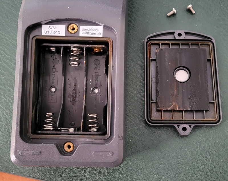

Drie maanden geleden heb ik een Poollab 2.0 aangeschaft, aangezien ik wel klaar was met die niet zo heel nauwkeurige teststrips. Heb naar volle tevredenheid gebruik gemaakt van dit apparaat en er zelfs een vlog over gemaakt.
Helaas wilde hij vanochtend, toen ik mijn dagelijkse meting wilde doen, niet meer opstarten. Toen ik het batterijvak opende, om er andere batterijen in te doen, trof ik vocht en corrosie aan. :'(
Herkent iemand deze problematiek of heb ik gewoon pech?
Voor alle duidelijkheid: ik heb mijn Poollab altijd heel zorgvuldig behandeld: alleen het bovenste deel met de cuvet in het water gehouden om restjes kraanwater weg te spoelen en hem zelfs op een paar vellen keukenpapier gezet om nattigheid af te voeren, zoals ook in mijn vlog te zien is.

BamSlam_ schreef op maandag 19 augustus 2024 @ 14:16:
Leuk die vlog, die heb ik als handleiding voor mijn poollab gebruikt d:)b
Ik heb hem net een week dus heb geen ervaring met vocht bij de batterijen.

  • BamSlam_
-Jaap-io schreef op maandag 19 augustus 2024 @ 14:39:
Leuk om te vernemen dat mijn vlog nuttig is voor mede-zwembadenthousiastelingen! 👍
Ik hoop maar dat ik een maandagochtend of vrijdagmiddagexemplaar heb getroffen. 🤭 Succes met meten!

@FaceDown en @Jazsie Ik bedacht mij dat ik nog een rolletje Kolmat fibreseal had liggen. Dat heb ik nu eens geprobeerd om de slangthules heen. Voorlopig is het dicht. Ik heb alleen geen idee of Kolmat tegen chloor kan.
De Kolmat stroopt wel wat op, maar ik heb het idee dat er ook nog wel een deel tussen zit. Verder nu overal een dubbele slangklem gemonteerd. Morgen eens kijken of alles nog droog is.

rykers schreef op maandag 19 augustus 2024 @ 17:38:
Volgende keer er zelfvulkaniserende tape omheen draaien. Is waterdicht, kan tegen chloor, geeft geen rommel en eenvoudig te verwijderen ;)
Officieel niet geschikt voor leidingen die onder druk staan maar prima geschikt om dit soort zaken lek dicht te krijgen. En het voordeel is dat je het ook nog eens nat kan verwerken.
