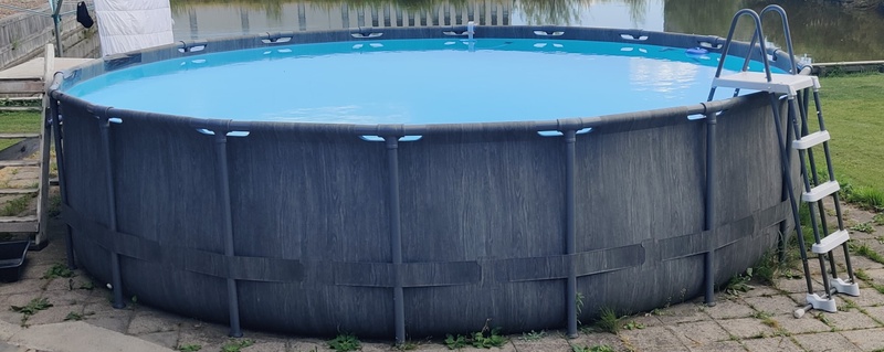

De huidige staat van ons zwembad:
Vorig jaar heb ik een groter (intex) zwembad gekocht nadat mijn vorige (intex) zwembad lek was op de liner. Wegens de leeftijd van mijn dochter is er nog geen intex bad van 1m50 hoog maar dat komt misschien waarschijnlijk volgend jaar. Ik heb gemerkt dat hoe dieper het zwembad is des te minder kinderen kunnen splashen :-)
De warmtepomp is een W'EAU maar welk type weet ik even niet uit mijn hoofd.
Alle techniek is weggewerkt in mijn tuinhuis, zodat er geen elektra in de buurt van het zwembad is.
Afbeeldingslocatie: https://tweakers.net/i/TxPlXvcu2z7OpTjqojCrZnuhDKM=/x800/filters:strip_icc():strip_exif()/f/image/KurPuYbaUl6w1NHrhCe2plM7.jpg?f=fotoalbum_large

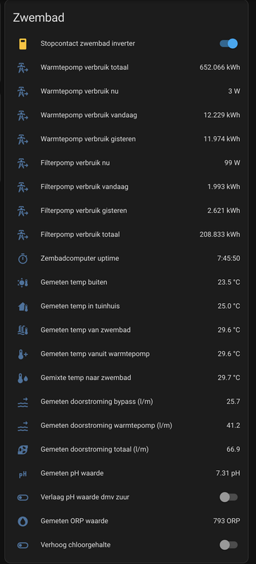

Ik heb zelf de zwembadcomputer gemaakt met EspHome en diverse componenten:
- pH meting (EZO) en bijsturen
- ORP meten (EZO) en bijsturen
- Doorstroming naar warmtepomp
- Doorstroming naar bypass (waar mijn sensoren zitten en waar ik chloor en zuur doseer)
- Diverse temperatuur metingen (buiten, in tuinhuis, zwembad aanvoer, warmtepomp terugvoer en gemixte temperatuur terug naar zwembad)
Afbeeldingslocatie: https://tweakers.net/i/4KMV_ue0TlwTEL88sdFN4q7sG20=/800x/filters:strip_icc():strip_exif()/f/image/CSSNSCqoGTsDtvgEEmh9jHz6.jpg?f=fotoalbum_large
Dit kan ik momenteel allemaal meten:
Afbeeldingslocatie: https://tweakers.net/i/wmY3spB478uFJ6Q-rZouWIRDaho=/x800/filters:strip_exif()/f/image/yk8nFh9FTNiT2HiYWDq8OSXD.png?f=fotoalbum_large

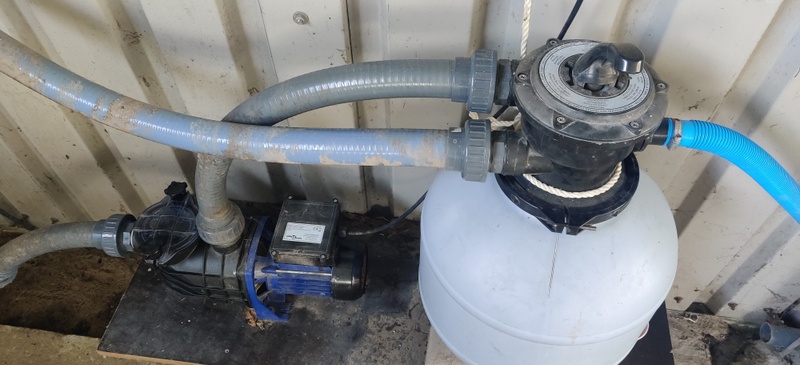

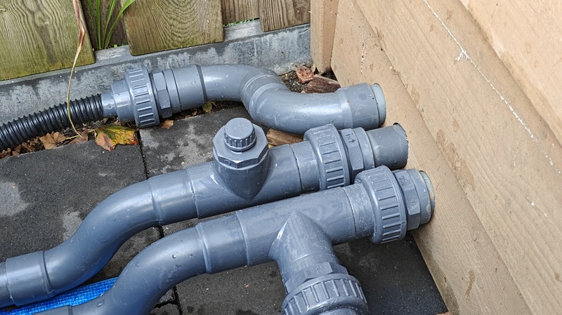

De aansluiting bij het oude bad
Ik kan zeg maar alles simpel loskoppelen van mijn tuinhuis en het het volgende jaar weer aansluiten.
Afbeeldingslocatie: https://tweakers.net/i/I95MzhOvQ52kK5_a7JTSlMx3IoI=/x800/filters:strip_icc():strip_exif()/f/image/mzMtVQfJY3zJejOYCxw0LkkI.jpg?f=fotoalbum_large

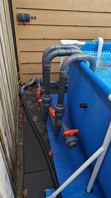

De nieuwe aansluitingen:
Hier zit je de aansluitingen zoals ik ze dit jaar gemaakt heb, maar ik ben nog niet tevreden. Waar ik wel tevreden over ben is het dopje wat je op de foto ziet. hier kan ik (als het bad leeg is) een tuinslang nippel op schroeven wat ervoor zorgt dat alle pijpen zich gaan vullen met water. Zodra de lucht eruit is zal het water het zwembad in lopen, zodat ik er zeker van ben dat alle lucht uit het systeem is en ik de pomp direct aan kan zetten. Dan is het een kwestie van tuinslang loskoppelen en snel het dopje erop draaien. Door de wet van communicerende vaten komt er dan natuurlijk wel wat water uit, maar dat is verwaarloosbaar.
Afbeeldingslocatie: https://tweakers.net/i/TZwIyfu8UOzaisO2-IXNxtgpQro=/800x/filters:strip_icc():strip_exif()/f/image/UHkZ305TFkBGevTU3ZU5aNyJ.jpg?f=fotoalbum_large

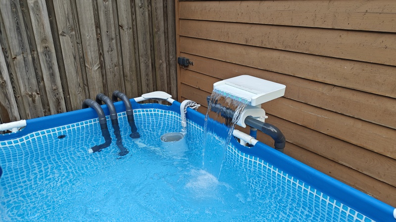

Zoals je ziet heb ik vrij veel 'in mijn bad' hangen. Zo heb ik de waterval op een 50mm pijp constructie gemaakt omdat deze niet past op de zwembad buis. Daarnaast heb ik een interne skimmer, een bodemafzuiging en een retour allemaal met 50mm pijp wat over mijn bad gaat. Vooral de skimmer is een drama, want die gaat continu drijven.
Afbeeldingslocatie: https://tweakers.net/i/GDGx6XrxV4o06_OkC-v9HOACa3I=/800x/filters:strip_icc():strip_exif()/f/image/sxIOwipbyvx4EpyDqawbD1PA.jpg?f=fotoalbum_large
Afbeeldingslocatie: https://tweakers.net/i/V3qr600n3U8RTCMUTQRr9QycFpg=/x800/filters:strip_icc():strip_exif()/f/image/8QxSrnG96muZvOL7X1OyWKj6.jpg?f=fotoalbum_large
De onderste (nog niet aangesloten) kogelkraan is voor een buis met sproeiers, aquanura v2.0 zeg maar maar dat ga ik dit jaar niet aansluiten, dat doe ik liever met rainbird kleppen.

Ik wil van mijn pijpen in mijn bad af. Dus dat zou betekenen:
1. Externe skimmer maken
2. Retour pijpen anders
1. De skimmer:
Ik heb diverse youtube videos gezien en zie dat het monteren van een skimmer spannend is, maar verder niet heel spectaculair. Ik heb ook dit topic doorgenomen maar er zijn 16 pagina's met veelal tekst en geen foto's als ik zoek op "skimmer".
De vragen die ik heb zijn dan;
- Welke skimmer zou ik moeten hebben voor mijn bad (van 4.5 x 2m); ik neem aan niet eentje met high water of zoiets. De hayward zijn meteen rete duur zijn deze echt zo veel beter, rekening houdend met een groter bad in de toekomst?
- Zou ik er 1 of 2 nemen, die dan evt gekoppeld naar 1 retour gaan?
- Hoe doe je dit als je je bad opruimt? Schroef je dan de skimmer los?
2. Retourpijpen anders:
Bij sommige skimmers zitten ook retourjets zeg maar, zou het te adviseren zijn om dan de retour (1 of 2?) via 1 van die pijpjes door de liner laag bij de grond te doen en bijv. de skimmer aan de overzijde te plaatsen? Alle tips hiervoor zijn welkom.

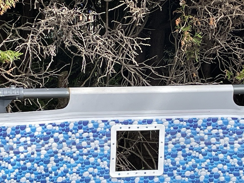

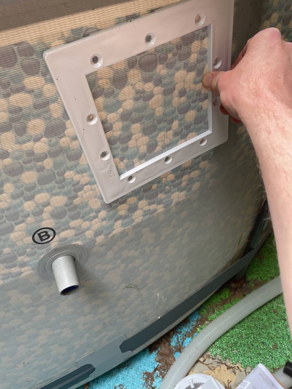

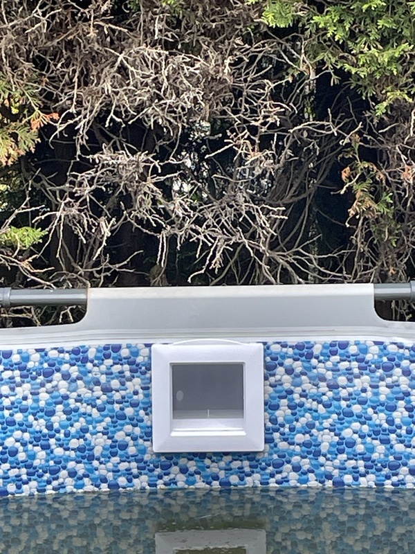

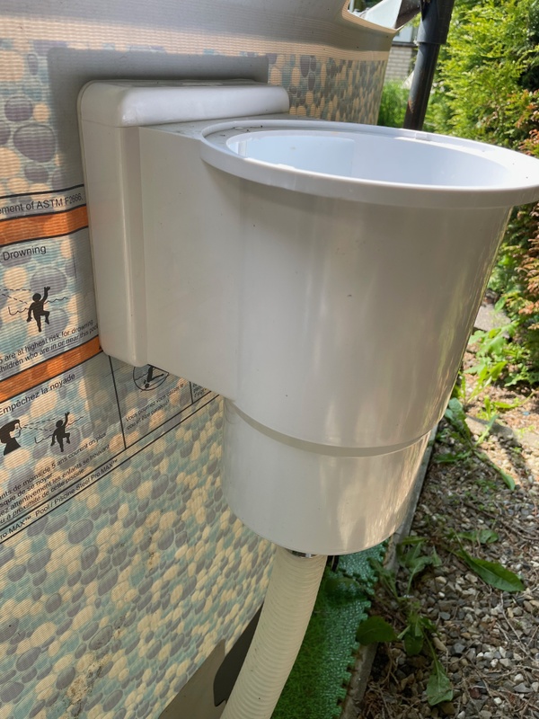

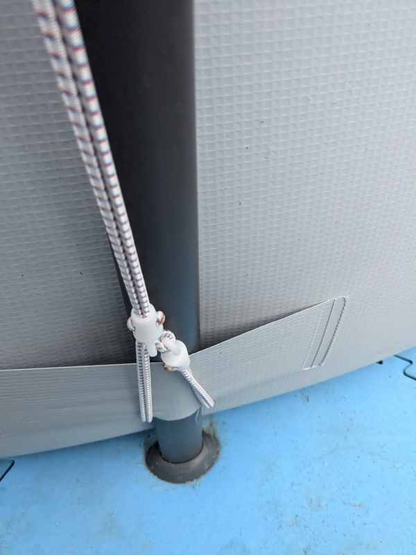

Persoonlijk zou ik met dit bad, voor de komende 2(?) maanden dat je er nog gebruik van maakt geen drama van maken... maar toch.
Ik heb in ons bad de; Kokido skimmer smalle zuigmond wit + inspuiter gemaakt. We hadden ook zo'n drijvende skimmer, mandje ging er steeds uit door het gespeeld en gedoe. Dit is dan ideaal. Valt weinig over te zeggen; uit snijden, ja dat is even raar je mes in de liner zetten maar stelt niets voor.
Uitmeten, af tekenen en snijden maar. Rubber in het gat, eventueel gaten even door prikken, plastic frame aan de binnenkant en skimmer aan de buiten kant en schroeven maar.
Afbeeldingslocatie: https://tweakers.net/i/boBhVLjJKRh1mf2FYDvY5-LSTts=/x800/filters:strip_icc():strip_exif()/f/image/asa4HeR45XwlwPPzT8zNd84r.jpg?f=fotoalbum_large
Afbeeldingslocatie: https://tweakers.net/i/3I3Z9Y8lh4TFlebNQ-JCwjn-QIs=/800x/filters:strip_icc():strip_exif()/f/image/tN1I5HRRa7vsohHGNLd4ShMk.jpg?f=fotoalbum_large
Afbeeldingslocatie: https://tweakers.net/i/qecwZW0sjomMvtw2UwPq4AzrkxI=/x800/filters:strip_icc():strip_exif()/f/image/FhPRsKYwknPTvYXCK6moM425.jpg?f=fotoalbum_large
Afbeeldingslocatie: https://tweakers.net/i/DzdEhNa8_tcGVx7sX8wXtPllY7U=/x800/filters:strip_icc():strip_exif()/f/image/ezzKYpY6vJSOSjWahMlA2U86.jpg?f=fotoalbum_large
imho is een skimmer een skimmer en deze Kokido is echt gewoon goed genoeg, ook als je een groter bad neemt. Het is natuurlijk primair bedoeld om 'groot vuil' af te voeren als je kijkt wat ik in het mandje heb is dat praktisch niets (en ja bad staat naast coniferen en bomen). Ow.. en gewoon 1.
Gewoon 1 inspuiter in snijden als je de huidige te klein vindt en alles groter aan wilt sluiten (let op de skimmer is ook geen 50mm) Persoonlijk had ik die leidingen niet zo gedaan, wat was de achterliggende gedachte daar van?
Ik heb ruimte genoeg, dus het bad blijft (bleef, dit is het laatste jaar) gewoon staan. Ik kan met voorstellen dat als je een rechthoekig bad hebt je het wel met skimmer en al op kan vouwen. (maar ik zou die 14 schroefjes los schroeven en hem er af halen)

dizzytal schreef op woensdag 7 augustus 2024 @ 20:15:
Wat bedoel je, binnen in het tuinhuis of buiten alle kogelkranen?
Vwb binnen, ik heb beperkte ruimte daar, d.w.z. ik wilde de leidingen zo efficient in een hoekje frotten, dus daarom alles met bochtjes afgewerkt. De warmtepomp staat weer achter (buiten uiteraard) mijn tuinhuis. Ik wilde alles afkoppelbaar maken voor onderhoud, en aangezien ik de warmtepomp los moest kunnen koppelen moest ik een circuit hebben zodat al het water via de bypass kan lopen. Hierin zitten ook de injecteerventielen en op een apart circuit de metingen. Dit had ik achteraf anders kunnen doen (simpeler) maar achteraf is alles beter te maken.
Vwb buiten, de waterval moet los aan/uit gezet kunnen worden, maar dan moet de retour richting het zwembad dicht anders heeft mijn pomp (op halve snelheid) niet voldoende vermogen om beide te doen. Dus dat verklaart de 2 kogelkranen op de retour.
De 2 kogelkranen op de intake zodat ik kan regelen hoeveel water er via de skimmer komt en hoeveel via de bodemafzuiger. Dit is een eenmalige instelling aan het begin van het seizoen, vandaar ook mijn vraag of ik met alleen een skimmer voldoende zou hebben.

gvdh81 schreef op woensdag 7 augustus 2024 @ 21:35:
Goed punt, misschien idd iets voor volgend jaar!
De 50mm's die nu je bad in gaan, voor je skimmer, je retour en je bodemafzuiging. Ik snap dat je daar vanaf wil, ik vroeg me alleen af waarom je destijds hier voor gekozen hebt.
1 outlet (je skimmer) is echt wel voldoende, je wilt zelfs dat er zo veel mogelijk los drijvend spul naar toe getrokken wordt; dus bij kleine(re) (opzet)baden gewoon 1.

Zit een beetje te klooien met het vastmaken van het dekje. Heb tornado clips besteld... Maar dan... Wil niet in de poten boren, gezien dat al pisbakken staal is... Paar stukken elastiek geprobeerd, maar dat blijft ook lastig vast zitten... Dure oplossing met twee elastieken lijkt me ook niet heel lang houden...
Die flap om de paal heen is niet echt stevig...

Gewoon het normale zeil?
Eroverheen leggen en de touwtjes wat omheen wikkelen. klaar.
Zorg eventueel voor een laagje water erin.
Dat ding is echt nog nooit weggewaaid. Zowel bij de 305cm rond, als de 2 rechthoekige baden niet.
Vooral niet te moeilijk mee doen.
Leg er anders je stok van je schepnet in of iets anders met een beetje gewicht. Water heb je al 4000L bij de hand.

Punt is dat als er water in staat, er ook troep in komt. Gaat me ook niet zozeer om het weg waaien als wel om het strak trekken en in mn eentje kunnen monteren.

@MikeyMan is 1 zo'n pootje een klein beetje op te tillen ?
Dan kan je er zoiets onder leggen en je elastieken daar weer aan vast maken ?
Afbeeldingslocatie: https://tweakers.net/i/jimRO-GNyE4QAeVImcms_fh0ZeI=/full-fit-in/4920x3264/filters:max_bytes(3145728):no_upscale():strip_icc():fill(white):strip_exif()/f/image/xqtqKahGT5jMtkjYtJGap1jP.jpg?f=user_large
Of je haalt van die beugels voor tentstokken die je om je buis kan klemmen. Daar zit vaak ook een vleugelmoer aan zeg maar met een gaatje, trek je daar het elastiek doorheen ?
Zoiets:
Afbeeldingslocatie: https://tweakers.net/i/xyRBb1uS5nameoRD7aCEGUAbhMQ=/full-fit-in/4920x3264/filters:max_bytes(3145728):no_upscale():fill(white):strip_exif()/f/image/g9yQJo9pIeMYBmAn0Jv0iFTa.webp?f=user_large
Dan draai je hem dus pas aan als je het elastiek er eerst tussen doet ?

Ik weet niet of je in de buurt van een van Cranenbroek woont, maar de metalen pijpbeugels van een euro zouden denk ik ook wel werken;
Afbeeldingslocatie: https://www.buisklem.nl/media/catalog/product/cache/3a5658ebd9631c1ebcad8d030d8aa30b/5/1/5113016.jpg

Hi Zwemtweakers!
Momenteel hebben we een 25.000 Intex Prismframe bad staan (5.5 meter doorsnee). (Topding)
Het gehele systeem aangesloten om 50 mm druk pvc. geheel lekvrij, goedkoop en overal verkrijgbaar..
Deze filter ik met een 6 kleps ZFP.
Als filtermedium heb ik alles erin gehad. Glas, zand, steentjes. Allemaal prima.
Totdat ik de filterbollen ging gebruiken, nog nooit zo helder water gehad!
Alleen een drama om elke paar weken die ballen te wassen, wat een werk.
Een ZF vat is ook niet gemaakt om elke paar weken open te maken.
Maar... de zandfilter loopt op zijn laatste hoeven, voorfilter begint een drupje te lekken, maar ook het aftap ventiel onderop het filtervat krijg ik niet meer goed dicht en lekt een drup.
Ik zit te kijken naar een Blue Bay Speedclean. Ik zie ook dat er veel gebruikers van dit ding aanwezig zijn hier. Aan deze Tweakers heb ik een paar vragen.
  • Hebben alle aansluitingen standaard schroefdraad zodat ik mijn systeem (50 mm druk PVC) kan afsluiten? Ik vermoed van niet.
  • Werkt het voorfilter goed, voor mij een must omdat er een warmtepomp achter hangt. Daar wil je geen groot vuil in hebben.
  • Hebben jullie wellicht andere tips voor een goed, nieuw filter systeem? Prijs en geluid zijn voor mij minder relevant. Pomp staat in de schuur en ik koop liever kwaliteit wat iets duurder is. Moet gewoon zorgeloos jaren mee gaan.
Ik hoor het graag!
Edit; dit lijkt me een betere optie. Nadeel is wel dat in en uitlaat van het vat niet aan een kant zitten. Hierdoor moet ik best veel ombouwen.

vwb je "edit" dit lijkt heel erg op een filtersysteem wat ik bij Cranenbroek als eerste heb gekocht. Ik was hier geen fan van.
Zelf heb ik de https://www.toppy.nl/prod...unt-zandfilter-14-3m.html, deze heb ik gekocht aan de hand van de specs van mijn (regelbare) pomp, een Aquavario Plus. Ok, ik moet toegeven dat dit echt wel overkill was voor mijn (toendertijd) 3 kuub zwembad, maar inmiddels heb ik een 8 kuub zwembad en ik ga volgend jaar een zwembad van 18 kuub neerzetten. Ik heb zelf ook een warmtepomp (10.5kw) en ook deze heb ik toendertijd al op de groei gekocht. Mijn zandfilter heeft ruim een jaar stilgestaan (gaat nu het 3e jaar in) en na het vullen van het bad komt er wel een rotte eieren lucht uit, maar een goede backwash en rinse lost dat op.
Ik weet niet wat je budget is, maar ik zou misschien eerder iets kiezen wat 'qua specs' voor je bad geschikt is, neem eens hier een kijkje. Aangezien je zegt dat je alles met 'hard PVC' hebt uitgevoerd ga ik er vanuit dat je zandfilter ook een vaste plek heeft en je deze niet ieder jaar leeghaalt en wegzet? Wat voor zandfilter heb je nu?
En nee, ik heb geen aandelen bij Toppy maar ik vind het een fijne site om snel veel info te krijgen.

@gvdh81 Dit systeem heb ik:
Afbeeldingslocatie: https://tweakers.net/i/hAtxrQX1rzQ3AL-NdqSqx7e0i4g=/800x/filters:strip_icc():strip_exif()/f/image/MakK1Wu4vCgT68LUH6mIzMwy.jpg?f=fotoalbum_large
Afbeeldingslocatie: https://tweakers.net/i/eoA69ODcJikOMwsfKgbIuW-wW5s=/x800/filters:strip_icc():strip_exif()/f/image/SgK0vbnRtDkFcZttwKEUs9FB.jpg?f=fotoalbum_large
Afbeeldingslocatie: https://tweakers.net/i/fyWJiiDPbR6SoQc-_5tAU7W9F3U=/800x/filters:strip_icc():strip_exif()/f/image/BEV2z3zUrzbSXwazdHiGy9av.jpg?f=fotoalbum_large
Dan wordt het deze denk. Wel ruk dat al die kleppen de druk meter aan de "verkeerde" kant hebben zitten. Maar ach, ik kijk daar toch nooit op.
Nu nog een knappe pomp + voorfilter.
En dan vrees ik dat ik toch weer terug ga naar glasparels. Want deze is ook niet gemaakt om elke paar weken open te schroeven om de ballen te vervangen.
