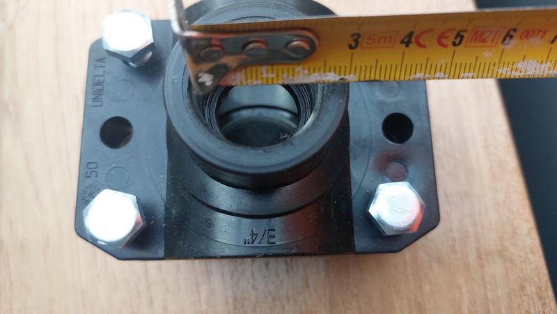

Zit zelf naar zoiets te kijken, die zijn glad. Alleen vraag ik me af hoeveel nut dit heeft zonder rubber.
Afbeeldingslocatie: https://tweakers.net/i/4iFHPtmJZo4SRKOFpgCegVKpht0=/full-fit-in/4920x3264/filters:max_bytes(3145728):no_upscale():strip_icc():fill(white):strip_exif()/f/image/8X7Q4AUcqPRpSpmYhTHxoQrx.jpg?f=user_large
  • Jopio
Ik heb deze, icm Intex 38 mm slangen. Grandioos.
https://www.intratuin.nl/...k-d-32-38-mm-2-stuks.html

Eindelijk de temperatuursensor geïnstalleerd met een boorzadel.
T systeem draait nu op smart modus. 3x per dag draait ie 3 uur per keer met een variabele snelheid afhankelijk van de metingen.
Ik had verleden jaar een 3/4 inch boorzadel gekocht. Daar bleek de schroefdraad 1 inch te zijn. Fout besteld zou je denken. Niet is minder waar. Paar weken geleden weer een 3/4 inch besteld en wederom met 1 inch schroefdraad.
Ik heb 'm teruggestuurd en de verkoper vermeld dat ik een temp sensor met 19mm 3/4 inch schroefdraad heb en dat t niet duidelijk is bij de specs dat t om een 3/4 boorgat betreft en niet een 3/4 schroefdraad.
De verkoper dacht ook dat hij wellicht de verkeerde had verzonden maar dat was niet zo. Staat netjes op t artikel 3/4 inch.
Meteen een 1/2 inch besteld. En je raadt t...schroefgat is netjes 3/4. En t boorgat is 1/2 inch
Blijk ik na al die tijd toch niet zo achterlijk te zijn als ik dacht. 🤓
