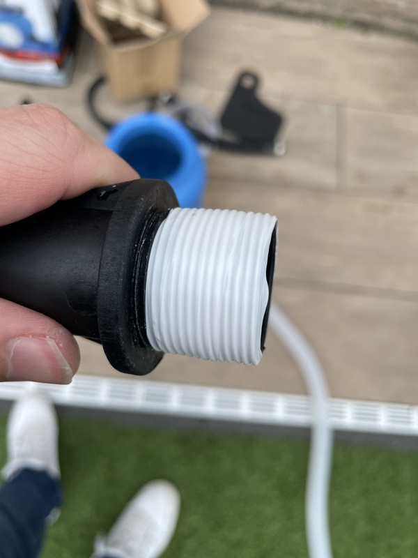

Martinusz schreef op donderdag 4 juli 2024 @ 14:48:
De saga continuous, god men is bereid om een ander ontluchtingsdopje te sturen, want ja het gaatje hoort er toch niet in.....goh....maar de schroefaansluiting:
Beginnen ze weer over een rvs klem ipv de pvc klem, terwijl het daar helemaal niet langs lekt |:( het lekt gewoon direct uit de zwarte schroefverbinding. Volgens mij zei hier ook iemand dat je juist NIET teflon op schroefverbinding moet doen?
Het begint wel beetje vermoeiend te worden, stuur verdorie een ander exemplaar en wissel hem om :/
Overigens lees ik hier: https://www.waterpompshop.nl/teflon-tape
ook gewoon dat men teflon op schroefkoppeling doet.
Vandaag nieuwe pogingen gedaan, met zowel loctite als teflon, maar helaas de schroefsluiting blijft lekken, dit is zelfs nog zonder druk van de pomp erop, alleen het vat gevuld met water.
Ter validatie, is dit correct met teflon gedaan?
Afbeeldingslocatie: https://tweakers.net/i/FdzU2QRxEBOvBZ4AnxRPvQWKZss=/x800/filters:strip_icc():strip_exif()/f/image/mSwzIgrO8PUGltWtTr9Tg19i.jpg?f=fotoalbum_large

Martinusz schreef op maandag 8 juli 2024 @ 18:00:
[YouTube: 8 juli 2024]
Is dit die koppeling waar een rubber tussen hoort?

The End schreef op maandag 8 juli 2024 @ 18:36:
Jep, dikke rubber ring aan de buitenkant en binnenkant.

Martinusz schreef op maandag 8 juli 2024 @ 19:49:
Rubber ringen zijn voor afdichting. Teflon zou niet eens nodig moeten zijn tenzij er iets anders mis is. Tenminste zo is het bij kwaliteitszwembadspul. Bij honkytonky merken weet ik het niet.
Groetjes, FaceDown.

FaceDown schreef op maandag 8 juli 2024 @ 20:20:
Bij alle soorten koppelingen is het hetzelfde. Als er een rubber ring zit, dan moet je geen teflon gebruiken. @Martinusz is een beetje eigenwijs :P
Tja de after sales afdeling wilde toch echt dat ik teflon ging proberen op die plek….
The End schreef op maandag 8 juli 2024 @ 21:24:
Zeg dat tegen de after sales man :)

Martinusz schreef op maandag 8 juli 2024 @ 23:02:
Nee, ik zeg het al meerdere malen tegen jou. :) Het werkt niet. De rubber ring is bedoelt voor de afdichting. Als je er teflon bij gaat stoppen, dan wordt het niet waterdicht(er). Dan loop je vooral het risico dat je de koppeling niet strak genoeg kan aandraaien. Controleer die rubbers nou maar; daar ligt het aan.

The End schreef op dinsdag 9 juli 2024 @ 09:11:
Uh ja, maar de after sales man wilt perse dat ik het probeer MET teflon, dus dat heb ik gedaan, filmpje gemaakt, zodat die beste man zijn zin heeft.
Dat het geen fluit zou uitmaken wist ik al. De 2 rubberen ringen dichten denk ik het gat in het vat niet goed af, waardoor de aansluiting blijft lekken. Als je te strak draait verdraait de dikke rubberen ring ook trouwens, dus het is zoeken naar hoe strak je hem kan draaien, maar op z'n beste 'stand' blijft het alsnog lekken.

Martinusz schreef op dinsdag 9 juli 2024 @ 09:29:
Met andere woorden: een ondeugdelijk product. Terugbrengen en een ander type filter halen, van een type wat wel werkt zonder allerlei kunst en vliegwerk.
Ik heb zelf een bad van 65m3 met de technische installatie in de garage. Lekt geen druppel. Sommige verbindingen zijn met rubbers (en geen tape), sommigen met tape of lijm (en geen rubbers). Kans op lekkage moet gewoon zo goed als nul zijn want ik wil voorkomen dat de pomp 10 kuub water mijn garage inpompt. Overigens heb ik wel een lekkagebeveiliging erop.
Dus: deugelijk spul lekt niet en dat spul is gewoon iets duurder dan het allergoedkoopste.
Aftersales:
Wij zien nu dat de pomp ook lekt als er RVS klemmen opzitten. Wij zullen u een vervangende buizenset en een ventieldopje opsturen.
:/ goh eindelijk beweging, vraag mij alleen af of een vervangende buizenset de oplossing gaat bieden, maar we gaan het zien!

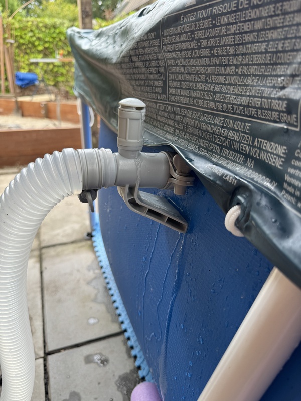

  • Jopio
Dag allen,
Ik liep net langs mijn bad en zag het volgende:
Afbeeldingslocatie: https://tweakers.net/i/9IrsM4VkUlTdtytWYgEJzdLxk5w=/x800/filters:strip_icc():strip_exif()/f/image/bdoctAhhPqYELodq4rAUKRhV.jpg?f=fotoalbum_large
Ik heb een zout elektrolyse systeem, dus direct de boost functie maar aangezet.
Het is het eerste jaar dat ik dit elektrolysesysteem heb, dus ben even benieuwd hoe te handelen.
Hebben jullie tips?
  • -Paul-
  • Laatst online: 15:56
Jopio schreef op woensdag 10 juli 2024 @ 16:20:
Dag allen,
Hebben jullie tips?
Moet je niet gewoon stofzuigen?
  • Jopio
-Paul- schreef op woensdag 10 juli 2024 @ 16:28:
Dat dacht ik eerst ook, maar groen = alg was mijn redenering :-)
  • Hmmbob
  • Laatst online: 20:31
Dat lijk me de enige juiste redenering. Dus het chloorniveau moet omhoog (geen idee hoe je dat instelt op je electrolyser) en zodra het groene weg is, even stofzuigen
  • Jopio
Hmmbob schreef op woensdag 10 juli 2024 @ 16:34:
Er zit een boost functie op het systeem waarmee er extra chloor gemaakt wordt.
  • Hmmbob
Jopio schreef op woensdag 10 juli 2024 @ 16:35:
Maar als het nu, na amper gebruik (da's een gokje gelet op het weer), al zo groen is, moet je standaard meer chloor hebben - niet alleen als boost.
Meet je je chloorgehalte ooit?
  • Jopio
Ik schat in dat de fout die ik gemaakt heb, is dat het bad niet is afgedekt.
Daarnaast is het water verwarmd, dus wordt het meerdere malen per week toch wel gebruikt.
Het groene zit op de wanden aan de onderkant, het water is verder keurig helder.
  • Dennis1812
Dennis1812
Amateur prutser
Niet afgedekt vervliegd je chloor gelijk.
Afdekken en boost.
Of chloorshock.
Daarna goed stofzuigen.
Dit is nog wel te redden.
  • jeeedeee
Prima te redden dit met een boost van je ZWS, even wat langer filteren. Als je een zandfilter hebt, zou ik ook tussendoor een backwash doen om te kijken hoe vies je filter is en doorspoelen totdat je geen groen water meer hebt.
Voor alles wat je echt niet dicht krijgt, kun je altijd nog Griffon Kolmat plastic gebruiken. Dat is vloeibare pakking voor kunststof leidingen. Duur maar werkt erg goed, als je de instructies goed opvolgt.

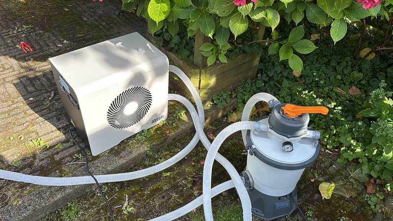

  • wesleytjuh
  • Laatst online: 16:10
Sinds deze zomer hebben wij voor het voor het eerst ook een opzetzwembadje staan. Aangezien de zomer zichzelf dit jaar nog niet echt veel laat zien daarbij ook maar een warmtepomp aangeschaft, zodat we wat meer gebruik kunnen maken van het zwembad.
Het volgende hebben we nu staan:
  • Intex 300x200x76 cm bad
  • Bestway 3 m3/h ZFP
  • Poolex Mag Fi 5 kW warmtepomp
Fototje van de (tijdelijke) opstelling:
Afbeeldingslocatie: https://tweakers.net/i/kd_qKFbxVAEyGnOeAV3vfY0VkkM=/800x/filters:strip_icc():strip_exif()/f/image/7OfuieUkoMZAyI08aeu2B2da.jpg?f=fotoalbum_large
Nu zou deze warmtepomp mede dankzij zijn Full Inverter vrij stil moeten zijn (geclaimd wordt 29 dB(A) op 10 meter), maar mijn ervaring is toch wel wat anders. We hebben een vrij forse tuin, met ook flink wat ruimte naar de buren (flinke heg, straatje, heg) maar voel me er toch wel schuldig bij om dit apparaat de hele dag aan te hebben staan. 20-30 meter verderop hoor je hem nog steeds draaien.
Onze buitenunits van onze aircos zijn bijvoorbeeld een stuk stiller. Wat je ook vooral hoort is de inverter, een hoogtonige brom welke een beetje mee lijkt te gaan met het gevraagde vermogen.
Ook lijkt de pomp maar een paar standen te hebben, uit / full power / ergens daar tussenin. Waarbij beide standen zeer luid zijn. Hier heb ik nog niet veel mee kunnen testen, maar ik had verwacht dat hij netjes richting het setpoint zou moduleren.
Zijn dit soort warmtepompen nu gewoon veel luider of moet ik opzoek naar een ander model?
[ Voor 4% gewijzigd door wesleytjuh op 12-07-2024 11:44 ]

deze herrie warmtepomp ook aantal gehad en gerolen!zou stiller moeten zijn dan de oude poolex nano maar is het duidelijk niet! heb nu maar weer de oude

  • wesleytjuh
crazyfrog schreef op vrijdag 12 juli 2024 @ 12:05:
Inmiddels ook een Hayward Mini 3,5 kW binnen gehad. Dit was een 2e kansje, en is van alles mee mis (mag de naam 2e kansje niet dragen, dit is enkeltje afvalverwerking ben ik bang), maar heb ik wel eventjes mee kunnen testen. Wat een gigantisch verschil :o .
De Hayward klinkt als een oudere koelkast, en is vergelijkbaar met de ZFP kwa geluidsniveau.
Bijzonder dat Poolex een (nieuw) product op de markt durft te brengen wat zo significant veel meer herrie weet te produceren, om hem daarna als "stil" te bestempelen.

  • Martinusz
  • Laatst online: 14:50
Martinusz schreef op woensdag 10 juli 2024 @ 15:44:
Aftersales:
Jaaaaa de saga comes to an end!
Eindelijk een pomp die werkt en niet gigantisch lekt bij de schroefaansluiting, wat bleek er ontbrak dus een rubber ring die dus wel bij de losse buizenset nu zat.
Alleen nog ff bij 2 slangaansluitingen nog iets verder water dicht maken, maar had ik nu ff geen zin meer in ;)
Lekkere stille pomp (in het filmpje klinkt het behoorlijk hard, maar is het absoluut niet) met een domme stekker, dus die kan ik gerust op tijd schakelen wanneer we op vakantie zijn, plus de buren er geen last van!

Martinusz schreef op vrijdag 12 juli 2024 @ 19:18:
[YouTube: 12 juli 2024]

wesleytjuh schreef op vrijdag 12 juli 2024 @ 11:30:
In mijn ervaring en die van de posts hier op het forum zijn de mini pompen vaak wat luidruchtiger ja. Ook die piep van de compressor komt vaker voor bij de kleine modellen. Grotere modellen (vergelijkbaar met airco buitenunit) zijn vaak een stuk stiller.
  • wesleytjuh
Ik hoopte dat juist te voorkomen met de iets grotere 5 kW met inverter. Ik heb nu een goedkope Hayward 3,5 kW staan, en hoewel het traag (en wellicht wat minder zuinig) gaat, is hij wel stil 8)

TMCThomas schreef op zaterdag 13 juli 2024 @ 17:16:
de oude poolex nano is anders wel zeer stil en is ook gewoon een kleine

wesleytjuh schreef op zaterdag 13 juli 2024 @ 19:30:
Wil je inverter en stil (en zuinig) dan kom je uit op de 7kW fairland...
Helaas hebben vooral de kleinere inverters last van een irritante toonhoogte die veranderd met de "toeren".

Wellicht een domme vraag over mijn simpele Intex 3x2m badje in dit topic tussen alle experts en mooie zwembaden.
Klopt het dat de “beluchter” bovenop de inlaat gaat lekken als het waterpeil boven deze beluchter zit door de vele regen van afgelopen tijd?
Afbeeldingslocatie: https://tweakers.net/i/-u1jrr7BDtGhbXN0Ch1j1kzxfqg=/x800/filters:strip_icc():strip_exif()/f/image/NGTGHw3uEzTA8nMz1v7BOtkS.jpg?f=fotoalbum_large

Nee er zit een soort terugslag klepje in
  • nMad
  • Laatst online: 21:30
Skywalker27 schreef op donderdag 18 juli 2024 @ 11:40:
Aha.. dan is deze dus stuk. Dan ga ik zoeken of ik de inlaat ergens los kan krijgen.

nMad schreef op donderdag 18 juli 2024 @ 15:08:
Zoiets?
https://www.toppy.nl/prod...rpomp-10m3-h-28652gs.html
Of hier hebben ze ook veel reserve onderdelen
https://www.zwembadenwebshop.nl/intex-onderdelen

nMad schreef op donderdag 18 juli 2024 @ 15:57:
https://www.zwembadstore.com/luchtventiel.html
Heb hier twee van besteld. Dat zou hem moeten (hoop ik ;))
Dat is inderdaad nog makkelijker :)
