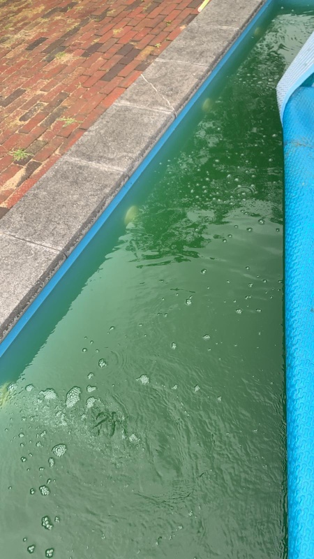

Wij zetten elk jaar een Intex zwembad op, PH waarde is goed, alsook chloor, het water is zeer helder ...
Maar als ik dan over de bodem ga met een stofzuiger of stok, dan komt er altijd zo'n een witte walm/wolk vrij en dan is het water troebel, totdat het weer zakt... Vorig jaar dacht ik eventueel aan zonnecreme, het heeft zo een witte kleur, maar dit jaar hebben ze zicht niet ingesmeerd
Wat zou dit kunnen zijn? ik heb er ook al eens christal chlear in gedaan, maar dat helpt niet
mijn zandpomp aanzetten denk ik niet dat helpt, omdat het echt op de bodem ligt, het water zelf is helder

Dat lijkt me gewoon afval wat door je chloor afgebroken is en nog niet door je filter gegaan is?
Liefst zou je dat stofzuigen naar "waste", ergo je bad uit dus.

Vlokmiddel gebruiken. Dat zorgt dat kleine deeltjes aan elkaar "klonteren" en dan kun je ze er makkelijk uitfilteren.
Dit werkt heel goed: https://www.toppy.nl/prod...Hkyy0lT7MwjRoCoikQAvD_BwE
Groetjes, FaceDown.

Ook dat troebel gedoe? Want het is zo een heel dunne walm...

NoFate schreef op vrijdag 28 juni 2024 @ 14:06:
Ook dat troebel gedoe? Want het is zo een heel dunne walm... Het ligt ook op de bodem verspreid, de pomp laat dit niet bewegen

Klopt. 'Melkachtig' omschrijven ze het wel eens. Dit kan bijvoorbeeld komen door heel fijn stof, of dode algen die in het water drijven en te klein zijn om door het filter opgepikt te worden. Vlokmiddel kan je hierbij helpen.
Allereerst wel zorgen dat je PH, chloor, alkaliniteit waardes goed zijn.
Wat op de bodem ligt zou je moeten kunnen opzuigen, en door je filter laten oppikken. Alleen wanneer die deeltjes te klein zijn, gaan ze ook gewoon door het filter heen. Op "waste" stofzuigen is een optie, als filteren niet lukt. Maar wellicht is vlokmiddel en daarna normaal stofzuigen ook goed.
Zo'n vlokmiddel tabletje moet je wel gedurende enkele uren circulatie laten oplossen. Idealiter pomp je het water rond zonder door het filter te laten gaan als je die mogelijkheid hebt. Je wilt namelijk dat het middel deeltjes in je zwembad bindt en niet in het filter.

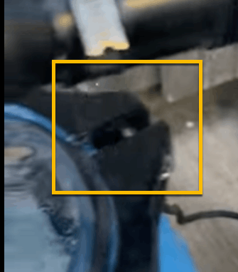

Martinusz schreef op donderdag 27 juni 2024 @ 22:30:
Heb hem nu ook in huis, maar jeetje….dat ding is echt zo lek als een mandje, bij de outlet, inlet, er komt zelfs een straaltje uit het ontluchtdopje :? Ook langs de deksel…pfff
Hoeveel teflon heb jij er in godsnaam op moeten doen?
Heb ook nog een dun afdichtingsringetje over, maar nog niet kunnen ontdekken waar die dan zou moeten :?
[Video: Blue Bay pomp lek als een mandje]
Edit: @NeutraleTeun jep zie mijn posts, heb een Aquaforte 3,3 werkt als een tierelier en qua geluid ook erg tevreden. Met gemak water naar 30 graden.
Je moet het tape er gelijkmatig overheen draaien. Zeker 3 keer rond. (afhankelijk van hoe strak de slang past, daarna moet je de ring stevig aandraaien. Ik gebruik daarvoor een ratel; dat werkt veel makkelijker dan een schroevendraaier.
Pas op met PVC lijm oid te gebruiken, als het dan nog lekt, dan krijg je het nooit meer goed los.

The End schreef op vrijdag 28 juni 2024 @ 14:19:
Heb net nog een poging gewaagd, paar plekken nu minder, maar voornamelijk een schroefsluiting blijft problemen geven, misschien nu wel te veel tape/locktite eromheen dat het averechts werkt. Meest rare vind ik dat het ontluchtingsdopje gewoon een straal spuit :? lijkt mij ook niet helemaal de bedoeling.

Martinusz schreef op vrijdag 28 juni 2024 @ 15:55:
[YouTube: 28 juni 2024]
dat is wel heel erg! Ik heb ook die pomp, nu 2 jaar, maar elke keer is het inderdaad even vechten om hem waterdicht te krijgen. Overigens bij mij wel alleen op de slangkoppelingen, niet de schroefdraad en de ontluchtingsdop is helemaal waterdicht.
Hij is bij mij nu zo goed als waterdicht, hij "zweet" soms een beetje

-Jaap-io schreef op vrijdag 28 juni 2024 @ 16:44:
Ik denk dat ik hem maar retour ga sturen :/ ben er eigenlijk al wel klaar mee.
  • -Jaap-io
  • Laatst online: 21:28
Martinusz schreef op vrijdag 28 juni 2024 @ 16:46:
met dat filmpje erbij moet je het wel op een defect kunnen gooien ja
No offence, maar als ik in dat laatste filmpje zie hou jij de tape heb zitten, dan snap ik wel dat het als de ziekte lekt. Het ligt echt niet aan de pomp. Als je de volgende zo installeert, dan gebeurt er precies hetzelfde. Je kan het beste even opzoeken hoe je teflontape om een koppeling draait.
Vaak mag er bij een schroefkoppeling geen teflon gebruikt worden. Daar hoort meestal een rubber ring bij. Ga je daar teflon gebruiken, dan gaat het lekken.
-Jaap-io schreef op vrijdag 28 juni 2024 @ 16:48:
Echt niet; dat tape zit totaal verkeerd.

The End schreef op vrijdag 28 juni 2024 @ 18:33:
Er zitten rubberen ringen bij, maar die doen hun werk niet. Dat stukje loctite op die bovenste koppeling was een stukje dat over was, die had ik er ff omheen gedraaid.
Op mijn warmtepomp ook keurig teflon zitten en die slangen druppen geen druppel.
Slangen op de simpele Bestway pomp lekken ook niet.
Deze pomp lekt via de gekste plekken zoals via de ontluchtingsdopje waar gewoon een straal uit komt.
Waar zijn die rubberen ringen nu dan? Die heb je allemaal nodig ook bij het ontluchtingsdopje.
Die zaten er allemaal gewoon tussen/op, bij die outlet zitten er 2 (binnen en buitenkant), maar daar stroomde het water zonder echte druk al gewoon langs. Heb vermoeden dat het gat in de blauwe ton gewoon te ruim is.
Het ontluchtingsdopje heeft een gaatje erin :? Daar komt dus gewoon een straaltje uit :?
De zwarte slang lekte klein beetje, daar had ik nog niet veel aandacht aan besteed, die hadden vast opgelost met iets strakker aandraaien etc.
Maar goed heb garantie verzoek ingediend bij de fabrikant, hoop dat ze hem omruilen :) wil het best nog een poging wagen, maar niet met deze!

Nu is het buiten 25 graden. Had ik het opgezet, dan had ik daarnet de warmtepomp aangeslingerd en kon er na ons late ontbijt gezwommen worden. Morgen met 24 graden hetzelfde.
Maar als het richting 22 graden gaat, vind mijn vrouw het te koud om ons meisje in haar badpak buiten te laten spelen. En door de week, als ze naar school moet, het ‘s avonds al wat kouder is en de zon weg is, is dat nog erger.
Groene soep is te voorkomen met voldoende chloor. 200g tabletten in evt een sluis doen wonderen.
We hadden een chloorsluis. Daarnaast had ik de drijver voor vertrek goed gevuld. Het bad wat goed afgedekt en de pomp draaide 8 uur per dag. En toch hadden we soep. Ik heb het nog even geprobeerd goed te krijgen, maar uiteindelijk heb ik het water gewoon vervangen. De les is hier dat je daar met een badje van 1.5m3 niet te lang over na moet denken.
Onze chloorsluis hebben we weggegooid: Die dingen zijn namelijk levensgevaarlijk en zouden uit de handel genomen moeten worden: Tijdens het bijvullen zag ik het geelgekleurde chloorgas er gewoon uitkomen, en ik kreeg het idee te stikken van het hoesten.
Wellicht na je vakantie nog :)
Ik vind het wel errug jammer, hoor. En ergens heb ik ook wel spijt, dus daar hopen we inderdaad nog even op.

Ik zit met het volgende probleem met mijn bad (48m3).
Nadat ik het bad heb opgestart was het een aantal weken lang netjes helder en in orde.
Hierna een tijdje het bad verwaarloosd (door gebrek aan tijd en privé omstandigheden).
Toen ik het bad weer wilde gaan gebruiken omdat het weer beter was geworden bleek het helemaal groen en de pH veel te hoog (pH8.1) toen ben ik dus begonnen met het corrigeren van de pH maar die bleek bijna niet te zakken. Toen TA gemeten en deze was veel te hoog, dus een deel verversing van het water gedaan zodat de TA zou zakken wat ook lukte naar 150. Cyaanzuur was 40 dus wat hoog maar niet schrikbarend hoog.
Hierna kreeg ik de pH nog altijd niet goed. Omdat ik al langer met de gedachte zat om over te stappen naar een automatische correctie heb ik de Blue Lagoon van Toppy gekocht. Deze geïnstalleerd en gekallibreerd bleek de pH slechts 4.8 te zijn, dus mijn Scuba geeft niet de juiste waarde aan........ vandaar dat de pH niet wilde zakken.
Echter krijg ik ondanks dat het bad niet goed. pH van het zwembad zit nu netjes constant op 7,2 - 7,3. mV is >700. TA blijft wel wat aan de hoge kant rond de 180.
Wat is jullie advies? TA verder verlagen door nog een deelverversing of Alka down (TA-) toevoegen? En weet iemand van jullie of zwavelzuur ook een verhoging van TA tot gevolg heeft?

Toevoegen van zwavelzuur (pH-) zorgt dat je TA omlaag gaat.
TA zou ik voor nu zo laten ondanks dat ie iets lager mag. Dit omdat je pH waarde goed is.
Chloorshock uitvoeren om je -groene- algen te doden, dat mis ik nog in je verhaal.
En je zegt groen, maar wat is groen? Een foto zou helpen ;).

Jazsie schreef op woensdag 3 juli 2024 @ 10:17:
Hier een foto van het bad.
Afbeeldingslocatie: https://tweakers.net/i/FaYm9S4zwk6UzidNQvB3PkRojzw=/x800/filters:strip_icc():strip_exif()/f/image/33B2UpgVa6vbXBVHk7y5lYOT.jpg?f=fotoalbum_large
Backwash had ik gedaan idd, maar met de druk over de filter is niks mee.

Chloorshock uitvoeren @EdwinC.
Gezien je bad formaat van 48m3 gok ik op 500-750gr poederchloor (snel werkende uiteraard).
Of een liter vloeibaar chloor.
Blijven filteren en filterdruk in de gaten houden.
Na een uur of 4 moet je al verschil zien.
Daarna zal je witte dode algen zien waardoor water troebel (melkachtig) is, deze kan je het beste laten zakken op de bodem (waterpomp uit) en opzuigen.

@Jazsie ik zal vanmiddag als ik weer thuis ben wel een chloorshock uitvoeren, al zou ik verwachten dat op het moment dat het qua waardes goed zit niet meer nodig zou zijn.

@-Jaap-io toch nog ff je hulp nodig, want van ALPC aftersales zijn ze voorlopig nog niet echt te bewegen voor een oplossen (omwisselen bijvoorbeeld).
Eerst werd het gegooid op 1 pvc klem die te zien was op het filmpje, grappige is, is dat dat de enige koppeling is die niet lekte :X
Nu vooral gewezen op de schroefkoppeling (outlet) en ontluchtingsdopje waar straal water uit komt, en dan krijg ik dit:
In de video is te zien dat de pomp aan alle kanten lekt, en het water zit ook tot aan het deksel, wat niet de bedoeling is. Het lijkt wel of er ergens een verstopping zit en dat het water geen kant meer op kan, en daarom dus overal eruit stroomt. Misschien zit er een polysphere bal voor de uitgang waar het water langs moet. Er zit inderdaad een gat in het ontluchtingsventiel om de pomp te ontluchten, maar normaal gesproken komt het water niet zo hoog dat het bij het ventiel komt.
Zou u kunnen kijken of er ergens een blokkade zit? Of kan het zijn dat er teveel polysphere ballen inzitten?
Tot hoe hoog komt het water normaal gesproken in die pomp?
Zit er bij jou ook een klein gaatje in de ontluchtingsdop, op het gedeelte waar je hem mee vastdraait?
Dat van die ballen ga ik niet eens op in, die zaten er namelijk bijgeleverd van het merk zelf, plus het binnenwerk in de pomp heeft gewoon een 'raster' waar het water langs gezogen wordt, juist zodat er geen bal in kan komen.
Als ik dit zie, gewoon water tot aan bovenkant deksel?
en ook geen druppel langs de schroefbevestiging bij de outlet, nog al een verschil met mijn exemplaar :D
@The Executer dit is jouw filmpje kom ik net achter :D kan jij bovenstaande bevestigen?

Klopt inderdaad :D ! Destijds gemaakt voor de mensen in dit topic die mogelijk geïnteresseerd zijn in deze pomp. Tevens was het een filmpje in de serie "pomp nummer 3, mede bedoeld om te laten zien hoe stil hij is. Hiervoor had ik de Bestway 3m3 ZFP, maar die heeft het maar 1 seizoen uitgehouden waarna het lager stuk was. Als je zoekt op mijn ID in dit topic en voorgaande delen of mijn YouTube dan kom je de andere filmpjes wel tegen.
En m.b.t. het deksel en ontluchten.... om eerlijk te zijn... ik durf het niet te zeggen. Ik ontlucht hem altijd zoveel mogelijk, oftewel zo min mogelijk lucht in het deksel. Wat ik wel weet is dat er bij mij geen gaatje in dat dopje zit. Wat mij destijds wel opviel was alsof het dopje afgebroken was van het buisje. Leek ook wel op elkaar te passen, behalve dat dan het buisje te kort was.
Wel, net als de anderen hier, wat lekkage gehad. Opgelost met o.a. teflontape op het schroefdraad en op de gladde aansluitingen met fietsband. Ideaal, het vult de ruimte precies genoeg op (bij mij in ieder geval) en drukt mooi in elkaar als je de slangenklem er omheen doet.

Nogmaals je moet een chloorschok uitvoeren, je hebt -groene- algen in je water en die bestrijd je met ... chloor.
Als je het gedaan had dan was je water nu veel minder groen, durf zelfs te zeggen helemaal niet meer groen (mits chloorshock goed uitgevoerd).
Ik vraag mij af waarom je hier om advies vraagt als je vervolgens toch je eigen ding doet?

Dank :) op mijn versie zit overigens ook geen RCD, gewoon een domme stekker :)
Fietsband interessant, een binnen band en dan openknippen? Anders lijkt het mij wat dik om de slang er nog fatsoenlijk overeen te krijgen?
Nou ALPC lijkt nu bijna te begrijpen dat mijn exemplaar wellicht gewoon een pech exemplaar is, maar moet nog wel 580 filmpjes sturen voordat ze het zeker weten :/

Mijn vraag was voornamelijk bedoeld omdat ik mijn afvraag of die chloorshock nog nodig is als het chloorgehalte al zo hoog is. Ik wil geen schade aan de installatie toebrengen door een extreem hoog chloor gehalte.

Ik moet inderdaad het dopje er uit halen om te ontluchten daar zit echt geen gaatje in. Als ik ontlucht heb dat is het water tot aan de doorzichtige "deksel".

EdwinC schreef op donderdag 4 juli 2024 @ 09:24:
Ja. Je chloorgehalte is te laag om de bestaande groene alg (snel) af te breken.
  • Dennis1812
  • Laatst online: 22:12
Dennis1812
Amateur prutser
En algen in je systeem is ook niet goed. Een moeilijker schoon te krijgen.
Enkel chloor shock gaat je nog kunnen helpen.

Clear! Chloorshock it is.

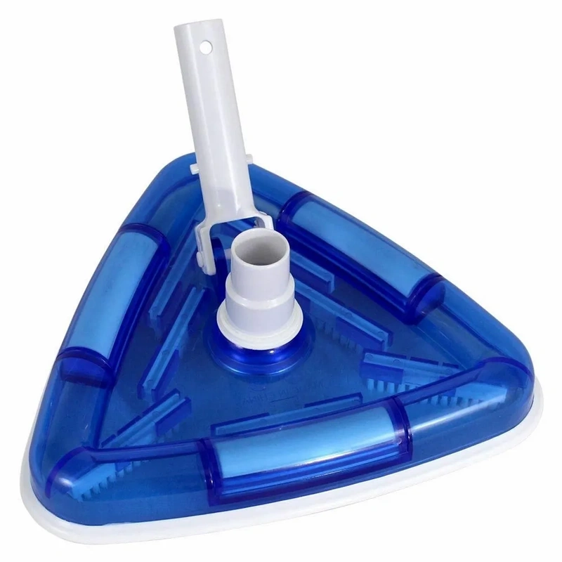

Wij hebben zomers een intex zwembad van 300x200 staan, nu zou ik deze graag willen stofzuigen zodat het allemaal netjes blijft, we gebruiken een intex zandfilterpomp zou deze een goede optie zijn?
Afbeeldingslocatie: https://tweakers.net/i/g1CZrUDe2GT0_m9dlzspAjiSQdk=/800x/filters:strip_exif()/f/image/qIHvk9b11qMgIHsl4jbRX1f3.webp?f=fotoalbum_large

Ik heb het geprobeerd maar vond het te veel gedoe. De slang er op krijgen vond ik zelf onhandig en als die ook maar iets van lucht had gehapt dan stopt de pomp. Verder had ik het idee dat onze pomp (Intex zandfilter 4m3) niet krachtig genoeg was.
Nu zuig ik nog steeds met dat ding op de tuinslag en een sok ;). Vult het water ook gelijk weer wat bij

Ik zuig met een Kokido Telsa. Dat werkt echt geweldig. Gewoon puur elektrisch. Zuigkracht is goed en geen gezeur met pompen

ProudElm schreef op donderdag 4 juli 2024 @ 14:49:
Zuiger met een tuinslang? Een tuinslang spuit water normaliter en zuigt het niet op?
Groetjes, FaceDown.
  • Trichoglossus
  • Laatst online: 20:15
Dennis1812 schreef op donderdag 4 juli 2024 @ 14:50:
Gebruik ik ook. Echt een verademing ipv dat gepruts met stofzuigergevallen die aan een pomp moeten.
Accu gaat lang genoeg mee voor een grondige schoonmaakbeurt, filter legen is fluitje van een cent.
Niet heel goedkoop, maar zo veel makkelijker.
