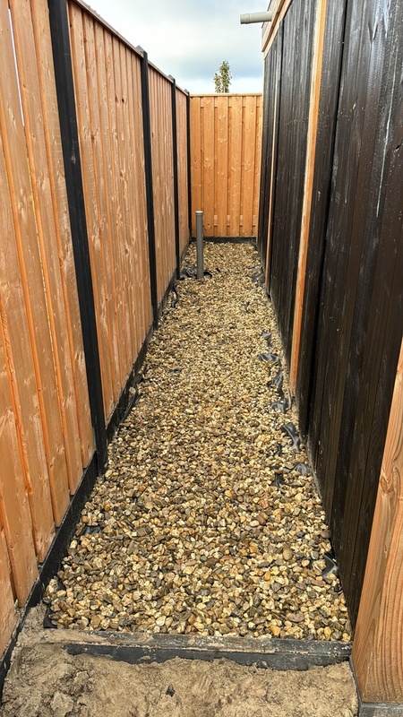

Aangezien we de buren niet willen opzadelen met 2x per week houtstook van onze hottub (we gingen zelf uit van 1x per 2 weken maar blijkt fijner te zijn dan verwacht) zijn wij op zoek naar een warmtepomp.
Hebben al een zandfilterpomp dus relatief eenvoudig aan te sluiten.
Zie veel dingen voorbij komen voor zwembaden, maar zou toch wel graag 39 a 40 graden willen behalen zodat je wat speling hebt voor langere sessies. Zullen hem af en toe nog wel op hout willen blijven stoken vooral als we hem last-minute toch aan willen doen.
Iemand een aanrader / tips?
- Hottub is redelijk geisoleerd
- Zandfilterpomp aanwezig
- Ruimte achter de overkapping is 1 meter diep x 6 meter breed. Achter die meter zit een schutting van 2 meter hoog
- Het is vooral om hem in het weekend of een hele week op temperatuur te houden en eventueel te brengen
- Liefst zo min mogelijk qua aanschaf, gezien hij ook niet 24x7 zal draaien :9

Nicap schreef op zondag 3 maart 2024 @ 20:20:
Even een vraag aan de ervaringsdeskundigen:
Op dit moment warm ik de hottub op met een houtkachel(in de zomer maak ik ook nog gebruik van epdm matten die op de overkapping liggen). Aangezien ik wel een beetje klaar ben met het hout stoken(en waarschijnlijk ook vast wel wat mensen in de buurt) zou ik graag over willen stappen naar een warmtepomp.
Het is een hottub van 1,7 kuub, dus dat valt erg mee met wat ik hier soms lees van formaat zwembaden.
De bedoeling is dat ik het water wil verwarmen naar 38 graden. Om die temperatuur te bereiken kost aardig wat tijd, daar ben ik van op de hoogte.
Mijn vragen:
Ik zie hier redelijk wat merken voorbij komen, o.a. de W'eau mini inverter Plus
Ik heb naast de hottub twee buiten stopcontacten. Een voor de ZFP en een voor de bubbels. Vanuit de meterkast gaat de stroom naar de schuur. Van daaruit afgetakt naar de twee contactdozen naast de hottub. Van de contactdozen naast de hottub afgetakt naar de overkapping. Helaas zit de schuur en de woonkamer op 1 groep. Niet dat er grote stroomvreters aanwezig zijn, maar het kan allemaal wel optellen natuurlijk.
Kan ik deze probleemloos aansluiten naast de Intex ZFP die naast de hottub staat?
Ik heb een 9kW warmtepomp op mijn Spa/Hottub/Jacuzzi van ~1m3. Dit omdat je warmtecapaciteit veel lager is wanneer het buiten koud is. Daarnaast moet je tot 40gr kunnen verwarmen terwijl een normale zwembad maar tot 30-32gr gaat (en dat is al hoog).
Bij 10gr buitentemperatuur heb je deze capaciteit ook wel nodig, die van mij blijft op 40% draaien wanneer we erin zitten (wel met bubbels aan).
Bij 5gr buitentemperatuur loopt dit al boven de 80% aan.
Let dus vooral op de warmtecapaciteit en wanneer je er gebruik van gaat maken, in de winter ofwel bij <0gr buitentemperatuur is het ook verstanding om voor een all seasons warmtepomp te gaan.
In de zomer zou je prima met zo een kleine afkunnen, persoonlijk zou ik minimaal voor een 6kW variant gaan wanneer je enkel in de zomer maanden er gebruik van maakt.
Opwarmtijd verschilt mbt buiten temperatuur en wp capaciteit, mijn 9kW is binnen 3u op 38gr (water temp van 15gr bij start) wanneer het buiten +25gr is.
(heb je geen bubbels dan kan je een stapje lager gaan mbt capaiteit, bij bubbelen gaat er heel veel warmte verloren).

Kan prima, zie mijn antwoord hierboven mbt warmtepomp capaciteit.

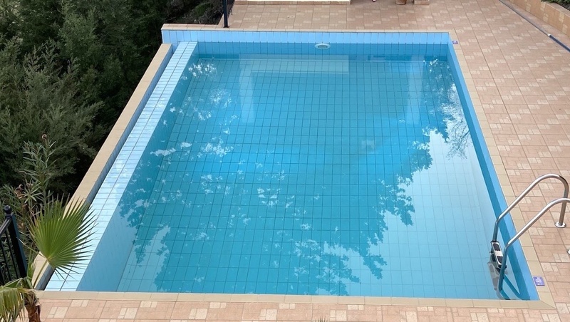

  • jack zomer
  • Registratie: Oktober 2020
Dennis1812 schreef op woensdag 10 april 2024 @ 21:42:
Is het waar je zit ook al zwem temperatuur?
persoonsafhankelijk denk ik..het bad is 22 graden momenteel.
dus ik mis nog 6 graden om het voor mij lekker te maken.,..
