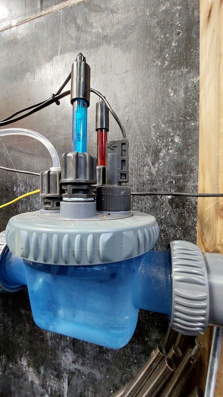

Glaslijn schreef op zaterdag 13 januari 2024 @ 01:10:
Ph sensor wel regelmatig gekalibreerd? Ph pompje kijkt verder niet naar volume van je zwembad. die heeft een bepaalde capaciteit, uitwerking is natuurlijk wel heel anders in verhouding tot volume zwembad.
Sinds de hogere concentraties van het zwavelzuur niet meer geleverd mogen worden aan particulieren, zal je geen jaar (of langer) meer doen met je vat zwavelzuur. Ik had hier afgelopen zomer ook een discussie over met de zwembadbouwer hier in de tuin. 20 liter vat was hier in no time leeg. Na plaatsing lamellendek was dit probleem van hoog verbruik verholpen.
Benieuwd of je de oorzaak kunt achterhalen.
Ph sensor en Redox sensor zijn defect. calibreren helpt niet voor beide. ik vermoed dat het komt doordat die unit die ik gebruik tbv het meten misschien droog komt te staan op het moment de pomp uit is. en als de sensoren droog staan gaan ze defect heb ik begrepen.
Mijn poollab kan ph waarde niet meten, out of range. Hij heeft dus 22l in een bad van 6,5m2 gepompt in 1,5 maand. De zwarte kit van mijn zwembadraam is inmiddels wit onder de waterlijn. Normaal heb je 27ml 15% zwavelzuur per m3 nodig om de Ph 0,1 te verlagen. Als ik het zo bekijk kan ik mensen laten verdwijnen in mijn bad....
Afbeeldingslocatie: https://tweakers.net/i/cIMMRmZyxSsSusFQZRPpKnaVfuE=/x800/filters:strip_icc():strip_exif()/f/image/iLuZRmvHsiubtl3UB9c3sbi3.jpg?f=fotoalbum_large

  • Glaslijn
  • Registratie: Juli 2020
Zuluman schreef op zaterdag 13 januari 2024 @ 14:20:
[...]ik vermoed dat het komt doordat die unit die ik gebruik tbv het meten misschien droog komt te staan op het moment de pomp uit is. en als de sensoren droog staan gaan ze defect heb ik begrepen.
Ai, die mogen inderdaad niet droog komen te staan.
Kun je niet een soort zwanenhals in je leiding maken op de plek waar je meetkamer dan op laagste punt plaats? Dan loopt die niet meer droog als je pomp uit staat.

Glaslijn schreef op zondag 14 januari 2024 @ 14:08:
Idd. Ga ik doen als ik t bad opnieuw ga schilderen. (Ivm de beschadigingen op de bodem door tienervadalen/mijn zoons) meteen kit van t raam vernieuwen. Bizar dat ze nu wit zijn. Voelen wel nog soepel aan.
Je ziet niet dat de probes droog staan maar ook niet dat ze in t water staan.
Inmiddels zit in na 2,5kg soda op 6 m3 water een ph van 6,9. Net weer 0.5 kg erin gegooid. Over een uurtje weer meten. Daarna ga ik verder met baking soda. Alkaliteit is laag en ph kan ik dan wat preciezer sturen op uiteindelijke ph waarde.

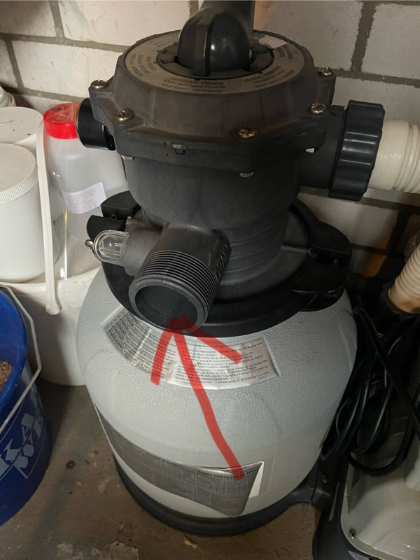

  • NoFate
  • Laatst online: 14-11 16:56
Hoi, vorig jaar een weau mini warmtepomp gekocht, daar zitten zo koppelstukken op voor 32 en 38 , maar met slangklemmen... Ik wou liever met buizen met schroefdraad werken... Weet iemand daar een koppelstuk voor om op de warmtepomp zelf te kunnen werken met schroefdraad?? Die Intex adapters type A of B zijn daar niet voor geschikt... Eigenlijk zou die adapter die in de warmtepomp zit veranderd moeten worden...
Thnx voor de tips
  • vso
vso
tja...
NoFate schreef op zaterdag 20 januari 2024 @ 14:35:
Thnx voor de tips
al gezocht op pvc koppeling/koppelstuk ?

  • NoFate
vso schreef op zaterdag 20 januari 2024 @ 14:44:
Mja, meestal zijn die koppelinggen net iets anders als de schroefdraad van Intex/bestway
  • NoFate
Ook nog even ander vraagje, ik kwam deze adapter tegen om van 32 naar 38 te gaan.. maar bij mijn weten bestaan er toch geen buizen/pompen van 32 mm met draaikoppeling?? Waarom dient deze adapter dan? Want heb me laten wijsmaken dat de intex adapters niet altijd passen op een bestway zwembad? Dus kan ik beter bij het merk bestway blijven?
https://www.toppy.be/prod...ter-32-38-mm-2-stuks.html
Edit: nevermind, aan de 32mm zijde is geen schroefdraad dat draaikoppeling om te pitsen
[ Voor 9% gewijzigd door NoFate op 20-01-2024 15:44 ]
  • _RRM_
  • Laatst online: 08:13
Thnx voor de tips
Begrijp niet helemaal hoe de situatie is, maar een aantal suggesties onderstaand
https://pvcvoordeel.nl/pvc-puntstuk-buitendraad/
https://pvcvoordeel.nl/dr...ing-met-buitendraad-prod/
Gasloos 26-05-2020; SHW112YAA + ERSC-VM2C, SWW 400L
  • vso
vso
tja...
NoFate schreef op zaterdag 20 januari 2024 @ 15:12:
intex --> bestway past wel
32mm schroefdraad is inderdaad minder aanwezig, 38mm uitwendig schroefdraad is eigenlijk met 50mm koppelstukken ..
ik zou zelf dikwandig pvc pakken als iets niet past en een verf-fohn en rustig verwarmen, kan je best veel mee doen.

  • --MeAngry--
  • Laatst online: 14-11 18:24
--MeAngry--
aka Qonstrukt
Thnx voor de tips
Die koppelstukken erop hebben als ik het me goed herinner een 1" draad, en daar draai je geen PVC in, maar PP self-seal draadeinden. Aan de andere kant neem je dan een draad waar je of je slangen, of een PVC koppelstuk op aansluit. Zo doe ik het hier ook, werkt perfect. :)

  • bobke77
  • Laatst online: 12-11 13:23
Ook weer bezig met het nieuwe seizoen. Andere pomp gekocht echter ontbreekt de afsluitdop aan de drainzijdeAfbeeldingslocatie: https://tweakers.net/i/eKo5b6bZwiKSCIM1lQ3i7obmWSk=/x800/filters:strip_icc():strip_exif()/f/image/E0rzQBXBwqVDInvJQuaHWNYU.jpg?f=fotoalbum_large
Iemand idee welke dop ik hiervoor kan gebruiken? En vooral waar te koop?
  • jeeedeee
  • Laatst online: 08:26
@bobke77 lastig zo zonder maatvoering. Lijkt op 2 inch buitendraad, heb je een schuifmaat zodat je de diameter kan meten. Wellicht past zoiets https://www.toppy.nl/prod...ding-x-buitendraad-2.html?
  • bobke77
Het is een 38 mm aansluiting, weet niet of dt gelijk staat aan 1 1/2" ?

  • vso
vso
tja...
bobke77 schreef op zondag 4 februari 2024 @ 19:58:
Ook weer bezig met het nieuwe seizoen. Andere pomp gekocht echter ontbreekt de afsluitdop aan de drainzijde[Afbeelding]
zo te zien een intex ZFP
50mm/2 inch schroefdop btw deze staat alleen open bij backwash/waste stand als ik het goed heb,
je kan ook een adapter kopen van intex van schroef naar een flexibele slang .kan gelijk je vuilwater lozen.
[ Voor 7% gewijzigd door vso op 04-02-2024 22:59 ]
Tja vanalles
  • bobke77
Ok.. dus deze zou dus ook moeten passen?
https://www.hornbach.nl/p...ksel-pvc-o-50-mm/4106090/

Wie kan even meedenken in het volgende.
Ik ben me aan het voorbereiden op het voorjaar :)
Ik heb een 4 kuub Intex zandfilter pomp (met Aqualoon bollen erin). Op het dak van de keuken ligt een verwarmingsmat van een meter of 4.
De uitgang van de Intex pomp gaat via een bypass naar de verwarmingsmat en dan terug het zwembad in.
Ik vind alleen de pomp echt een mega herrie maken. Die wil ik niet de hele dag met deze herrie sit jaar weer laten draaien.
Het idee is als volgt.
Ik neem een extra (stille?) pomp voor het verwarmingssysteem die ik dan ook nog eens slim kan schakelen (Op de intex zit alleen een vaste timer). Eventueel plaats ik die pomp in een geluidsisolerende kist.
Kan ik gewoon een t-stuk plaatsen tussen de huidige aanvoer en retour naar de 2e pomp? En welke pomp zou ik moeten nemen? De huidige 4 kuub intex pomp heeft volgens mij wel wat moeite met het omhoog pompen van het water naar het dak want de doorvoer via de verwarmingsmat is behoorlijk laag. Opvoerhoogte is de ik zo'n 2,5 meter.

@Flappie houd wel rekening dat die pomp lucht moet kunnen aanzuigen en warmte af moet kunnen geven wat je ook niet in die box wilt houden want anders loopt het alleen maar op. Hij kan dus niet vol in de isolatie matten :+ .
En water rond pompen en opvoeren kost nu eenmaal energie en dus kracht. Een fluisterstille pomp ga je denk ik niet vinden maar wellicht zijn er hier mensen met tips.
  • Togi
  • Laatst online: 13-11 18:39
Ik denk dat de meesten pompen al een stuk stiller zijn dan de intex.
Heb zelf de aqua master 10 gekoppeld op het intex zand vat en dat werkt prima
Eerst geschakeld via een Hue smart plug en nu heb ik er een Isaver voor gezet.
Hij springt hier ‘s morgens aan op vol vermogen voor een paar uur en vanaf een uur of 9 op laag vermogen. Scheelt verbruik en is een stuk stiller.
Misschien had ik achteraf beter een pomp met ingebouwde regelaar willen hebben maar dat is achteraf.

Dit is makkelijker, ik heb ook een iSaver, maar je kan nu je pomp vervangen zonder iSaver, zolang de iSaver werkt.
