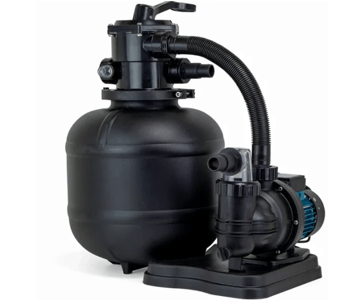

Ik moet nog wel even kijken hoe ik de zandfilterpomp leeghaal, dat is de eerste keer voor mij. Volgens mij zit er een aftappunt aan het filtervat. Leeg laten lopen en laten drogen? Of moet al het filterglas er per se uit?

Ik leeg hem altijd via het aftap punt en laat alles er in zitten en laat het vat gewoon buiten staan.
In het nieuwe seizoen sluit ik de slang naar het zwembad niet aan maar laat hem even een tijdje lopen in het grasveld om alles even schoon te maken.
Hier ben ik met mijn ZFP ook tegenaan gelopen. Ik had hem destijds gevuld met filterzand. Zo goed mogelijk leeg laten lopen en het zand laten zitten. Dit was geen succes :/ . Het zand is gaan rotten met een vreselijke geur als gevolg :X . Nu kan ik mij indenken dat het met filterglas misschien anders is maar zoek zeker even die bevestiging van mede-Tweakers.

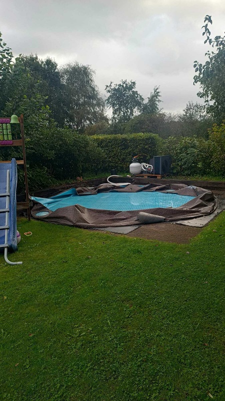

In deze post een foto van mijn Intex mat:
Hij werkt op zich prima, begin van de zomer het bad opgewarmd van 18 naar 32 in 2 dagen tijd (1500 liter bad). Het warme weer heeft uiteraard ook meegeholpen. Op zich zijn wij er tevreden over. Dit was het 4e of 5e seizoen. Dit jaar is hij helaas op 2 plekken lek gegaan, gezien de 2 gaatjes vermoed ik kattennagels :| .

The Executer schreef op maandag 11 september 2023 @ 21:22:
Hmm, dan toch maar leegscheppen denk ik.
Hier afgetapt, en het filterglas (110 kilo) laten zitten, geen problemen mee. Moet er ook niet aan denken dat ik dat vat leeg zou moeten halen. Ik zou verwachten dat het zand/glas niet gaat rotten maar meer de viezigheid die erin zit, oftewel een goede backwash doen scheelt waarschijnlijk veel :+

jeeedeee schreef op dinsdag 12 september 2023 @ 09:20:
Dat was mijn gedachte ook. Echter heb ik de backwash gebruikt (met chloor- houdend water) om het bad leeg te maken. In theorie had het zand dan schoon moeten zijn.
1 van de redenen voor mij om voor filterwatten als media te gebruiken,
zand moet je wellicht meerdere keren goed spoelen, dus backwash --> rinse --> filter stand --> backwash --> rinse --> filterstand .. en dan weer backwash om leeg te halen zodat je het zand echt goed filtert .
Filterbollen overgens een keer gewoon met de hand in een emmer het "ergste" eruit proberen te filteren .. .. na 10x was het water nog zwart en na een aantal jaar weten we gewoon direct de wasmachine in is het net zo schoon als "pre-wash"
Misschien dat je het zand beter op kan slaan met wat chloor poeder/tabletten erin :?

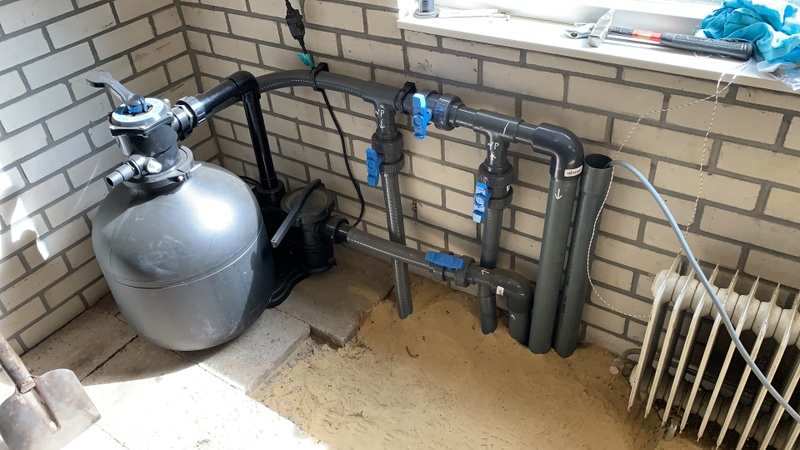

Ik moet een slang loskoppelen en de sluitring van het vat en de 6-weg klep losdraaien om de filterbollen eruit te halen. Misschien 5minuutjes werk.
Dat valt ook wel mee :) Er is zo weinig gezwommen in de zomer dat ik niet eens de moeite heb genomen om de filterbollen tussendoor te vervangen... er heeft zoveel zeil op gelegen dat er amper troep in is gekomen naar mijn gevoel. We gaan het zien binnenkort! Gelukkig hebben de kinderen afgelopen paar dagen er nog flink gebruik van kunnen maken!

Afbeeldingslocatie: https://tweakers.net/i/bvf2wEl_9vK6TmeJVe-xzMym80g=/x800/filters:strip_icc():strip_exif()/f/image/VnUwsUDHbx8WQpDubCk2TSw7.jpg?f=fotoalbum_large
Afbeeldingslocatie: https://tweakers.net/i/7a-OUH_5vvJj3M6GagioEFxzqzs=/x800/filters:strip_icc():strip_exif()/f/image/iQWDA67eKuUMeBzJ9qPHp7N4.jpg?f=fotoalbum_large
Van de week nog een warmtepomp aangeschaft en deze draait top. Had ik eigenlijk direct moeten doen. Maar wou het 'goedkoop' houden dus lopen klooien met matten. Maar dit bevalt me net iets beter. Zijn er mensen die de warmtepomp slim aan sturen met home assistant of iets dergelijks?
Heb een 3 tal sensoren die me de temperatuur van de uitstromer geven. Temperatuur van aanzuigpunt en temperatuur wanneer het de warmtepomp in gaat.
Ben benieuwd wanneer het het beste is om bijvoorbeeld te beginnen met verwarmen.
Zal natuurlijk afhankelijk zijn van temperatuur buiten en afdekking en dergelijke. Maar ben benieuwd of iemand er iets mee doet.

Afgelopen week moest ik eraan geloven, het bad moest opgeruimd...
Dus met nog paar mooie dagen bad []leeggepompt en laten drogen aan de lucht
Afbeeldingslocatie: https://tweakers.net/i/epLSm4o5O7uCatl_YPdOwMcsc80=/full-fit-in/4920x3264/filters:max_bytes(3145728):no_upscale():strip_icc():fill(white):strip_exif()/f/image/cNRXECgC3ZdvsTBAn4RTUWvP.jpg?f=user_large
Afbeeldingslocatie: https://tweakers.net/i/Ky4sdWY4QiZ5ZDOfcPDOsvSV9LA=/800x/filters:strip_icc():strip_exif()/f/image/sjLGPd3XJqqnkZYQlhb4aq1b.jpg?f=fotoalbum_large[/URL]
Afbeeldingslocatie: https://tweakers.net/i/Ex_EpSWRkDoqAnrTxpoSpUVKKK0=/800x/filters:strip_icc():strip_exif()/f/image/VgwKGRZrBwnQ3iywNu7wd7nO.jpg?f=fotoalbum_large[/URL
Eenmaal leeg en schoongemaakt zo goed als het kan opgevouwen.
En rijkelijk talcpoeder gestrooid over het gehele bad en vooral de hoeken.
Afbeeldingslocatie: https://tweakers.net/i/j5KMyqCafE-QZGBuHEzsgslQ60U=/x800/filters:strip_icc():strip_exif()/f/image/Lf98AEsM6ucrxAzJ7SUwngeU.jpg?f=fotoalbum_large
Best wel een rot klusje op de bodem zit een soort flap naar de overlap naar de wand daar gaat een hoop zooi in zitten en blijft vochtig.
Verder de randzaken als ZFP, ZWS en WP droog en veilig opgeborgen.
Op naar volgend Jaar!!
Hopen dat de het zwembad dan niet lek is met miniscule gaatjes of schimmel ofzo....

BeeJee78 schreef op maandag 18 september 2023 @ 20:36:
En hoe krijg je die sensoren in de slangen zonder dat de boel gaat lekken?
Afbeeldingslocatie: https://yapool.de/media/image/product/327/md/tauchhuelsen-anschlussset-50-x-1-2-fuer-beckenfuehler~3.jpg
metalen deel = thermowell die zijn met 1/2 inch schroefdraad, ik doe ze op de in/uit van de bypass
als je uitwendig schroefdraad voor 2 inch vind kan je een intex adapter B set erop schroeven met een beetje teflon ertussen

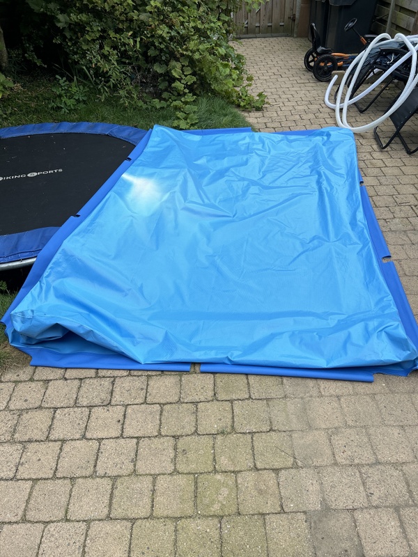

Goofyduck384 schreef op vrijdag 22 september 2023 @ 20:03:
Nee, zijn blauwe velletjes, zelfde spul als het bad zelf.
Even gekeken, maar daar zit geen stickervel op. Zal morgen eens in de doos kijken of ik ook toevallig nog dan van die gele velletjes heb.
Maar is het verstandig om dit nu te plakken, voor het opruimen en opvouwen? Of dan beter volgend jaar als ik hem weer opzet?
https://www.zwembadenwebshop.nl/zwembad-plakken-onder-water
Kost geen drol en werkt goed. Ik zou onthouden waar de gaatjes zitten en volgend jaar gebruiken :)

Hier al een aantal jaren een staalwand ingebouwd en bevalt super.
Wel heb ik hem nadat hij gevuld was, verder aangevuld met gestabiliseerd zand om instortingsgevaar bij leegstand te voorkomen.
Wij hebben een interline Diana van 5.50 x 1.32m rond.

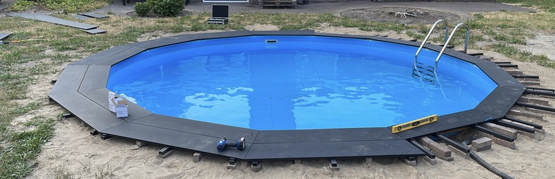

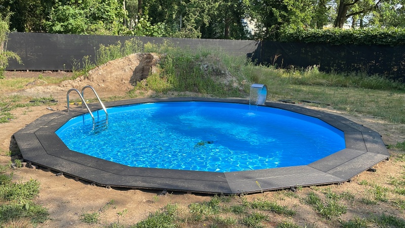

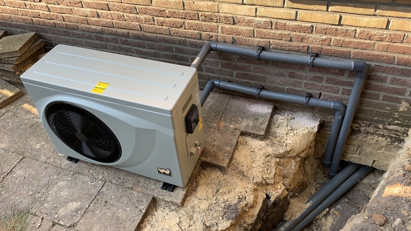

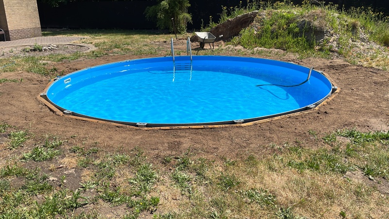

  • Hurricane78
  • Laatst online: 08-11 16:20
Zwemmen schreef op dinsdag 3 oktober 2023 @ 10:04:
@Hurricane78 , dus jij vindt het een aanrader.
Hoe heb je het rondom afgewerkt?
Of staat hij (gedeeltelijk) boven de grond?
Lijkt me een betaalbare optie voor badje (gedeeltelijk)onder de grond.
Ga nog wat verder rondneuzen voor tips.
Ik heb hem helemaal in de grond, een heb de pomp 30 meter verder in een geïsoleerde schuur staan.
Het leidingwerk heb ik ca 80cm onder de grond liggen en bestaat uit 63mm drukpvc.
Onder het bad heb ik 10cm eps drukplaten voor isolatie en heb deze ook rondom het bad zitten.
De standaard afwerking heb ik er af gehaald en heb hier 60 cm composiet planken om heen liggen.
Zal later nog paaar foto’s posten als ik thuis ben.
Wij zijn er in ieder geval erg blij mee :)
