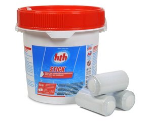

Weet iemand wat er aan de hand is met de grote emmers HTH Chloorsticks 300gram? Die zijn helemaal nergens meer te krijgen, en volgens een partij die ik sprak zijn ze uit de handel genomen oid?
Ik moet 'ongestabiliseerd' chloor hebben ivm mijn ionisator (die onder invloed van cyaanzuur wegroest) en die sticks waren ideaal, maar bijna nergens te krijgen.
Voorbeeldje:
https://www.toppy.nl/product/1211/hth-sticks.html
Afbeeldingslocatie: https://cdn.webshopapp.com/shops/280158/files/426928911/300x250x2/hth-zwembad-chemie-hth-chloortabletten-300-grams-s.jpg

hoeveel moeite en kosten zijn het om de katode/anode van de ionisator te vervangen ? zou ik afwegen tegen andere producten.

vso schreef op donderdag 7 september 2023 @ 18:37:
212 euro excl montage.
Voordeel van die ionisator is juist dat we minder chloor nodig hebben.
  • vso
vso
tja...
Hmmbob schreef op donderdag 7 september 2023 @ 19:33:
Dat is wel erg veel voor 2 stukjes metaal goed het is dan wel koper/silver
Dan kan je beter een UV lamp aanschaffen en wat langer filteren denk ik zo maar..of andere ionisator
Tja vanalles
  • Hmmbob
  • Laatst online: 16:28
T zat er al in toen we t huis kochten
