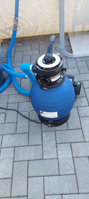

Ik zou graag het standaard filterpompje van ons Bestway zwembad vervangen door een krachtigere zandfilterpomp.
Nu is het voor mij belangrijk dat het een stille pomp is. Ik woon namelijk in een rijhuis en wil de buren niet storen. Het huidige filterpompje kan je gerust heel de dag laten draaien, dat hoor je amper.
Hoe zit het met die zandfilterpompen? Zijn die ook stil? De reviews die ik lees zijn nogal gemengd...
Anders moet ik de pomp in het tuinhuis zetten, maar da's al gauw 20m (enkel).
  • shoombak
mathias82 schreef op zaterdag 8 juli 2023 @ 11:05:
Gewoon deze kopen, de pomp hoor je niet, de waterinlet maakt meer geluid.

Ik ben aan het twijfelen tussen deze Blue Bay en de Intex 4m3 zandfilterpomp.
Een groot minpunt van de Blue is dat hij er wat kwetsbaar uit ziet door het plastic en de reviews dat hij lekt bij alle koppeling. Een groot voordeel is dat hij een gewone stekker heeft en deze dus gewoon geschakeld kan worden met een stopcontact-tijdschakelaar.
Volgend jaar wil ik mogelijk een WP aanschaffen en deze schakelen. Ik neem aan dat jullie de ZFP en WP niet de hele dag laten draaien om het stroomverbruik te beperken? Hoe doen jullie dit?
Alles met de hand of toch geautomatiseerd?
Hoe doe je dit met de WP? Zet je deze handmatig aan op dagen dat er meer bewolking is…?
De Intex heeft een ingebouwde timer en ziet er wat steviger uit. Vraag: Kan je die timer zodanig instellen dat hij in twee tijdsblokken gaat draaien of kan je maar 1 blok instellen? Volgens mij niet als ik de online handleiding bekijk, maar even dubbelcheck. Bij voorkeur wil ik de pomp tussen 10.00 en 14:00 draaien en van 17:00 - 20:00.

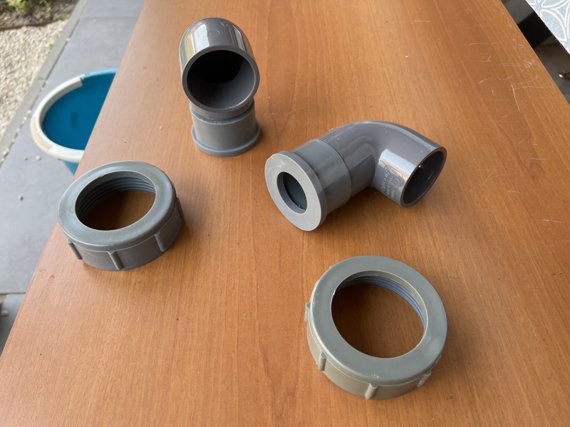

Ik dacht lekker bezig te zijn. Netjes pvc afgezaagd, bramen weggeschuurd. Pvc schoongemaakt met cleaner. En ik helemaal trots dat ik de stukjes goed vast had gezet. Voor ieder andere klusser een fluitje van een cent natuurlijk.
Afbeeldingslocatie: https://tweakers.net/i/Fa3d9zaPcHBLQkRX3hgDk1bi0_U=/800x/filters:strip_icc():strip_exif()/f/image/RNo81UovOhVujw5yKDhrVITi.jpg?f=fotoalbum_large
En toen wilde ik de elleboogjes vastzetten aan de WP… 🤬🤬🤬

OMX2000 schreef op zondag 9 juli 2023 @ 09:56:
Je bent echt niet de eerste :) , al blijft het altijd weer een leuk moment als je tot de ontdekking komt.

  • OMX2000
  • Laatst online: 01:48
OMX2000
By any means necessary...
fissa schreef op zondag 9 juli 2023 @ 10:11:
Maak ons even deel uit wat er verkeerd is gegaan, scheelt mij volgend jaar wat extra werk :p
Die borgring moet om die "kraagbus" voor dat je die vastlijmt.
Beetje zuur is dat ik gisteren die boel bij Wildkamp had gekocht, maar pas in de avond ben begonnen met lijmen. En vandaag is Wildkamp dicht. Dus het projectje staat weeer stil voor de komende dagen. Gevolg, meer gezeur van kids.

Ik heb nu een simpele filterpomp, die je dus boven wateroppervlak moet houden om schoon te maken/verversen.
Hoe zit dat met een zandfilterpomp? Heeft dat iets te maken met die bypass wel/niet hebben?
Ik zet de pomp uit en doe een stop in de uitlaat slang.
Die handeling valt dan weg inderdaad

OMX2000 schreef op zondag 9 juli 2023 @ 10:18:
als je de pvc in de oven zet kan je het lijm egaal los"weken" .. 100-150 graden niet hoger .. (hoeft niet lang)
je kan ook met een verfbrander aan de slag of boven een gasvlam .. opties zat
in het ergste geval moet je alsnog naar wildkamp ;)
krijg je die moeren niet over de bochtjes heen (met wat geprul eventueel ) ,zou wel moeten kunnen namelijk
  • OMX2000
OMX2000
TECHboyy schreef op zondag 9 juli 2023 @ 17:47:
Heb ik geprobeerd en lukt niet. Die hoek is te kort.
Ik heb ook geprobeerd in over warm te maken. Maar dat was een no-go, pvc trol krom en ik kreeg geen beweging in buis. Ik had geen brander voor handen.

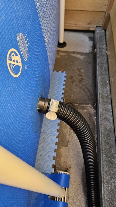

Onlangs gaf ik hier al aan dat mijn pomp niet lekker werkte. Zaterdag nog maar eens aan het knutselen geslagen, pomp half uit elkaar gehaald opnieuw aangesloten maar helaas. Uiteindelijk nieuwe pomp besteld, deze vandaag ontvangen en aangesloten. Nou gelijk een mooie straal, opgelost zou je zeggen.
Na 1,5 uur echter weer hetzelfde geneuzel en geen straal meer het zwembad in. Dus hoe zit het nou precies met die pomp?
Voor zover ik weet; filter erin, rubberen ring erin leggen en grijze lichtgrijze afdekdop erop. Vervolgens met de donkergrijze ring de boel dicht gedraaid en dit goed stevig aangedraaid.
Daarna het ontluchtingsventiel bovenop de pomp open gedraaid en de boel weer laten zakken. Ik hoor vervolgens het lucht uit de pomp gaan en zodra er water uit het ventiel begint te sputteren draai ik deze ook goed stevig dicht.
Klopt dit of moet ik iets anders doen?
Het filter is nog geen dag oud.

Geen idee. Pomp zet ik aan na opnieuw aansluiten en werkt probleemloos. Ik laat hem draaien en enige tijd verder heb ik geen straal meer die mijn bad in gaat.
Lucht lijkt zo goed als uit de slangen.
Draai ik de donkergrijze rand iets open begint 't wel te lopen. Maar ook net wel /net niet te lekken.

Robbie T schreef op maandag 10 juli 2023 @ 18:04:
En zonder de cartridge?
Denon AVR-X2800H, Quadral Amun Mk.III, Technics SL-7, DIY PhonoPre, AT-152LP / 4.225kW Heckert Solar / SMA 3.0-1AV-41 / Kia e-Niro 64kWh First Edition
  • Dennis1812
Dennis1812
Amateur prutser
En je hebt een cardridge pomp?
En enkel bad --> pomp --> bad?
Of iets ertussen?
Heb je foto's? Ook van de aansluitingen in bad en buiten bad.

Dennis1812 schreef op maandag 10 juli 2023 @ 18:22:
Of iets ertussen?
Zonder cartridge nog niet geprobeerd.
Afbeeldingslocatie: https://tweakers.net/i/cDIdKDaW0oB4LUXf0gd9V0fc8zI=/x800/filters:strip_icc():strip_exif()/f/image/sVFchFZQw55V2onfbK6kr1Qu.jpg?f=fotoalbum_large
Pomp en daarachter chloordispenser. Zonder dispenser zelfde probleem.
Afbeeldingslocatie: https://tweakers.net/i/NgEDg_v-r2Rz7aNMmzyvgY_bmRU=/x800/filters:strip_icc():strip_exif()/f/image/4fI95GW0xuko2apd33pjEjZx.jpg?f=fotoalbum_large
Invoer
Afbeeldingslocatie: https://tweakers.net/i/ntyZq8Ub-jmdSHLeev_5Vw64u0s=/x800/filters:strip_icc():strip_exif()/f/image/NKjFC6RKAqAELCKAh3hZTvxd.jpg?f=fotoalbum_large
Uitvoer
Nu loopt de straal wel maar de donkergrijze ring zit dus niet meer strak gedraaid.

Robbie T schreef op maandag 10 juli 2023 @ 18:32:
Invoer
Uitvoer
Lijkt erop dat hij toch lucht aanzuigt.
Met rubber pakkingen in het algemeen is de kans dat hij gaat lekken groter als je hem knetter vast draait.
De rubberen ring moet iets ingedrukt worden, niet plat.
Je kan overwegen hem met vaseline wat vettig te maken.
Helaas heb je zwarte slangen, hierdoor zie je niet of hij lucht aanzuigt langs de uitgaande aansluiting van het zwembad.
Draai die klem even los, en zorg dat dat pijpje er maximaal ingedrukt zit, en draai de klem weer vast.
(Slang hoeft er niet af)

wat @FRANQ zegt,
maar die zwarte slang kan best de aanleiding zijn, kan ook dat de chloordispenser luchtzuigt (niet vastgenoeg?) kijk of je die kan ontluchten ?
trouwens lucht aanzuigen/weg krijgen is lastiger dan water omdat het nog kleiner gaatje kan zijn, je zwembad te laag / veel golven kan ook nadelig werken .. als je hem niet aan hoeft te zetten wegens je verwarming laat hem dan ook uit en zet hem aan als de kids er niet in zitten.
deze pompjes /voeding kan het ook vrij snel begeven als ze verkeerd draaien . of haar erin
die zwarte hoedjes die bij je inlaat/uitlaat set zitten kan je als je de deksel erafdraait eroverheen zetten maar je zal je kids/fam in moeten zetten dat ze op hun plek blijven.. ;)
Tja vanalles
Invoer
Uitvoer
Volgens mij zit de aanvoerslang op een ventiel met een beluchting. Dat ventiel met beluchting hoort aan de uitblaaskant. Nu trek je lucht de pomp in

LordHuberti schreef op maandag 10 juli 2023 @ 19:10:
Ik denk hetzelfde: in- en uitvoer lijken te zijn omgedraaid. Verluchtingsventiel hoort aan de uitvoer (naar het bad).

Normaal als je de pomp aansluit het bad loopt vol de pomp niet aanzetten het water loopt vanzelf de pomp in, je hebt alles goed aangesloten dan eerst ontluchten boven in de dop dat het water er uit loopt via het het ventiel dan dicht draaien en dan pas de pomp aanzetten dan moet het goed zijn.
Niet het geval de cyclus herhalen met de pomp uit..
Met je chloordispenser doe je precies het zelfde als met je pomp er zit namelijk een ventieldopje in je deksel.
Zowel de pomp als de dispenser, de deksel gewoon hand vast er op draaien en onbenullig vast draaien is niet nodig eerder slecht dan goed, de rubberring in de deksel kun je iets insmeren met vaseline of siliconen vet. zodat het later makkelijk weer los te draaien is en behoud van je rubbers.

h3llrais3rke schreef op maandag 10 juli 2023 @ 19:15:
Ik denk hetzelfde: in- en uitvoer lijken te zijn omgedraaid. Verluchtingsventiel hoort aan de uitvoer.
Zwarte slang is uitvoer -> naar de pomp toe
Doorzichtige slang is invoer -> het bad in

Robbie T schreef op maandag 10 juli 2023 @ 19:47:
zit/zat er lucht in de pomp of was alles vol met water?
Dan zit het goed.
Je kan eventueel als je de aanzuigslang (de zwarte) losmaakt van het bad, even een strak rondje of wat elektratape om de tuit doen. Dan de slang er weer op.
Kan net even beter afdichten.
Ok, dan is het toch goed. Ik had het anders verstaan (uitvoer -> naar het bad)

vso schreef op maandag 10 juli 2023 @ 19:01:
Als je de slangklem lost, kan je die dop in het zwembad er gewoon met tuut en al uit trekken.
En dan passen die zwarte doppen perfect in de gaten.
Heb dat dit jaar al meerdere keren moeten doen.
Om zonnematten erbij te leggen.
Van intexpomp naar zandfilter.
Toen zoutelectrolyse erbij.
Toen de zonnematten er weer af.
En toen alles weer draaide werd ik gek van de fluit van het zandfilter snachts, dus heb ik alles de schuur in verplaatst. :D (2 stukjes 32mm pvc pijp door de muur heen geboord, past perfect)
Zo blijven we lekker bezig.

FRANQ schreef op maandag 10 juli 2023 @ 20:32:
je kan ze dus op 2 manieren gebruiken, je hoeft de uitlaat er niet uit te trekken .. maar kan hem laten zitten..
32mm uitlaat set
Afbeeldingslocatie: https://www.buitenspeelgoed.nl/media/mf_webp/jpg/media/catalog/product/cache/d2d1b4ad49bb8ac389f0949f6aef1d0e/i/n/intex_in-_en_uitlaatset_32mm.webp
maar de moet je wel de deksels (bovenin) losschroeven .. dan kan je de zwarte op de middelste 2 stoppen als hoed.
trek je ze eruit dan doe je de hoedjes inderdaad er andersom erin
bij de 38mm moet dat ook kunnen maar daar heb ik kranen op dus /care

In plaats van een zwembad maken wij gebruik van een zogenaamde stock tank die ik in de winter gebruik als ijsbad. In totaal gaat er 970 liter in en wil deze verwarmen met een wamtepomp, daarvoor heb ik de AquaForte warmtepomp Mini ABS 3kW gekocht. Uiteraard moet er nog een waterpomp bij (geen filter, elke twee weken ververs ik water en met chloortabletten lukt het prima.
Alleen zie ik dat een bypass wordt aanbevolen, maar is dat ook relevant in deze kleine setup? Ik begrijp dat het niet de meest efficiënte manier is. Maar als het voldoet en functioneert vind ik het prima. :)

Hari-Bo schreef op woensdag 12 juli 2023 @ 09:01:
Een bypass is alleen nodig als je waterpomp te hard gaat voor de aangeraden flow van de warmtepomp. Zorg dus dat je een waterpomp koopt die er bij aansluit.
Als je toch een pomp moet aanschaffen voor de warmtepomp waarom dan niet meteen filteren? Elke 2 weken 1000 liter water weggooien jeetje ik begrijp dat onze hobby niet altijd milieubewust kan maar filteren en je hoeft nooit meer 1000 liter water te lozen.
Help mij even. Waarom wil je een ijsbad verwarmen? Dat moet toch juist koud zijn?
En waarom zou je steeds dat water weggooien? Dat is toch zonde als het makkelijk 6 maanden of langer mee kan gaan?
  • vso
vso
tja...
kranen/bypasss maakt het makkelijk onderhoud te plegen aan je setup zonder dat je bad leegstroomt.
filteren is prettig om je water relatief schoon te houden, en bewegend water bevriest niet/nauwelijks
algen groeien onder optimale condities .. of dat zeer koud water is ??? tja ..

Dennis1812 schreef op woensdag 12 juli 2023 @ 11:41:
Klopt helemaal in de zomer gebruiken mijn kinderen het als bad en vanaf de herfst weer als ijsbad, want nu douche ik enkel koud. En qua filter wordt het waarschijnlijk een simpel model met een vast filter erin, maar spannender ga ik het niet maken.
@vso De stock tank heeft wel 32mm kranen om de boel af te kunnen sluiten voor eventueel onderhoud aan pomp/warmtepomp.
En ik gebruik wel chloortabletten 1x per week.
