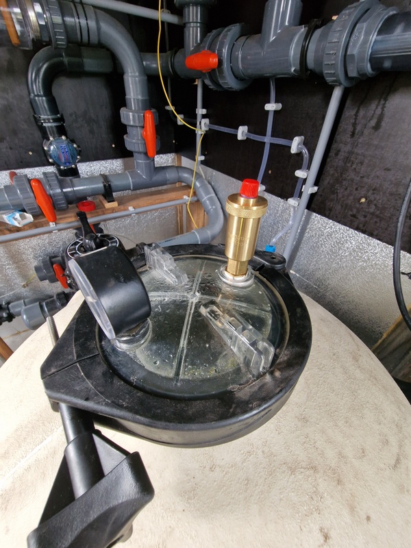

  • Glaslijn
  • Registratie: Juli 2020
Glaslijn schreef op vrijdag 30 juni 2023 @ 14:20:
Nog andere suggesties iemand?
Ik heb de stap met de vloeibare pakking nog even uitgesteld.
Afbeeldingslocatie: https://tweakers.net/i/7iOKQ7HlBM_VDxqgoRSiA_NnCqA=/x800/filters:strip_icc():strip_exif()/f/image/wmxeHbHHwsSpqeTVSFxOzlZb.jpg?f=fotoalbum_large
Ik heb een automatische beluchter geplaatst, welke normaal in een CV installatie gebruikt word.
Is alleen even afwachten hoe bestendig het messing is tegen licht zoutwater (1g/l).
Messing lijkt na een week wel redelijk bestand tegen 15% zwavelzuur :+

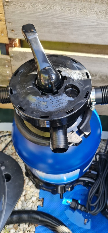

  • daan1234
  • Registratie: Mei 2022
  • Laatst online: 06-10 12:13
Heb een vraag over zwembadslangen en 38 naar 32mm conversie. Ik heb onderstaande pomp met een 38mm uitgang. Al mijn slangen zijn 32mm, ook naar mijn Intex zwembad toe.
Hoe kan ik het beste deze 38mm naar 32mm omzetten?
Voor nu heb ik een stukje 38mm korte slang besteld en een verloopstuk naar 32mm: https://www.zwembadenwebshop.nl/verloopstuk-32mm-38mm.
Zijn er slimmere oplossingen? Hier de aansluiting van de pomp:
Afbeeldingslocatie: https://tweakers.net/i/IbDtW4H1nDr4XnFmHAmaQ4SMieg=/x800/filters:strip_icc():strip_exif()/f/image/lMcMG6v0eV80facPzM5tfMol.jpg?f=fotoalbum_large

  • dizzytal
daan1234 schreef op zondag 2 juli 2023 @ 10:50:
't maar net wat je wilt, maar je kan natuurlijk ook gewoon een Intex in/uitlaat setje 38mm kopen en 38mm slangen en alles zo aansluiten...

dizzytal schreef op zondag 2 juli 2023 @ 13:30:
Ja een volledige conversie naar 38mm is mogelijk, maar dan ben ik denk meer kwijt. Dan zou ik geen 38mm slangen kopen maar direct naar 50mm PVC gaan. Dit is de enige plek met 38mm in mijn systeem.
  • BounceMeister
Dat is de Aqua Plus toch?
Ik heb de 280+ en het buisje van de pomp naar het vat was te lang. Het rechte stuk heb ik ingekort en daarvan een dubbel deel gebruikt om het 38/32 verloopje aan te sluiten.

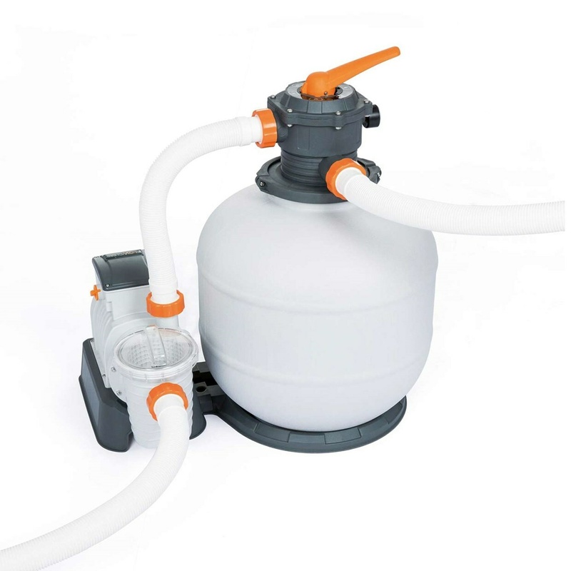

Afbeeldingslocatie: https://tweakers.net/i/SaAmq020dVZEJ0z5_gyFgapITmc=/800x/filters:strip_icc():strip_exif()/f/image/LRboKWP1v5QHybS2ntOxPebc.jpg?f=fotoalbum_large
bij mijn zwembad heb ik een bestway zandfilterpomp,
alleen nu is de behuizing van de pomp zelf bij mij gebroken nu kan ik dit wel met tape repareren maar misschien heeft iemand nog een defecte pomp liggen waarvan ik de behuizing kan overzetten?
ik heb al contact gehad met Bestway maar deze verkopen helaas de behuizing niet los

H143 schreef op donderdag 6 juli 2023 @ 16:44:
Zoek eens op youtube op "plastic welding diy" .. een plastic behuizing uit de action (wit) of een frame voor een wcd uit de bouwmarkt kan je gebruiken als extra materiaal .. en een spuitbusje wit doet de rest ..
te dun plastic is niet te doen maar vanaf 1mm is het best wel mogelijk..
lijkt me sterk dat je het erger maakt dan het nu is ;) en het gaat om de waterdichtheid, dus als je klaar bent wel even testen of de behuizing dat is.. of een dompel test oid .. de elektra wil je niet aan de buitenlucht (regen)blootgesteld hebben

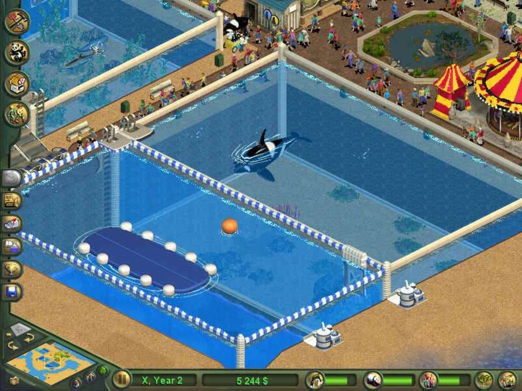

Zuluman schreef op donderdag 6 juli 2023 @ 16:00:
Lekker even dipje tussen vergaderingen in je pauze.
Beetje (erg) offtopic, maar ik kreeg van het zien van dit bad zo'n flashback naar Zoo Tycoon: Marine Mania van vroeger :D Mooi design.

Ik ga komende maandag op vakantie en nu wil ik mijn bestway zandfilterpomp (3m3/u) op een standaard tijdschakelaar zetten in het stopcontact, zodat hij tijdens deze twee weken elke dag af en toe wel aangaat.
Maar kan dit eigenlijk wel? Want als ik de stekker eruit haal, moet ik eerst op de test/reset knop drukken, voor de pomp werkt. Beveiliging denk ik. Maar kan ik er dan wel een tijdschakelaar tussen zetten? Want deze pomp heeft geen eigen timer geloof ik..
[edit] als ik hier online op zoek, wordt het advies “gewone stekker erop zetten” gegeven.
Dit doe ik liever niet ivm de garantie.
Hoe erg is het als ik hem gewoon 2 weken lang 24u/d aan laat staan? Veel geluid maakt dit pompje niet, maar ik weer niet of dit kwaad kan.
Andere optie is 2 weken de pomp uit, maar dan mag ik daarna mijn water vervangen denk ik?

Afgelopen week was behoorlijk enerverend. Ongeveer 1,5e week geleden begon de pomp door de afdekking heen te lekken. Hij stond vrij vroeg dit seizoen, dus wij vonden dit best wel gek. Maargoed, backwash was ook nodig, dus misschien bouwt ie toch teveel druk op. Het is nog steeds de yilong pomp die bij het zwembad geleverd is, en voor volgend jaar willen we zeker een andere, maar het was eigenlijk de bedoeling dat hij dit seizoen nog wel even moest blijven draaien.
Gister toch maar even de pomp opengemaakt, om toch ook te kijken of er nog iets meer krytex nodig is of whatever. Voorfilter van de pomp, viel mee. Wat stof, maar niet gruwelijk veel ofzo.
Dan de pomp zelf. Er zat een giga vieze slurrie in de pomp. Geen idee wat het was, ik heb er ook geen foto van gemaakt, maar het leek dus met backwashen ook niet lekker weg te gaan. Afijn, water eruit geschept, want anders trekt alles door het zand heen, en de bovenste laag zand eruit, en aangevuld met nieuw zand. Weer dicht, flink backwashen (kon ik weer vullen, das het enige nadeel van de overkapping van Exit) lijkt het weer opgelost te zijn. Hopen dat hij nu normaal blijft doen, want de wp schiet vrij snel in storing als de druk in de zfp ook maar iets te hoog is.
Heb ook nog een vraag, en misschien dat ik eroverheen gelezen heb, maar ik kom er gewoon niet helemaal uit. Voor het volgende seizoen wilde wij eigenlijk een overkill zfp, die we dan kunnen terugschakelen ivm herrie. Maar dit is toch wel een behoorlijk prijzig grapje.
Die schakelt wegens reden x, maar eenmaal uit kan je hem wellicht gewoon indrukken zodat hij de volgende keer gewoon "start".. alleen iemand moet dat in dat geval gewoon knopje elke dag komen indrukken ,, maar ja je plantjes moeten ook water hebben toch ?
anyway .. en chloor af en toe in de drijver + extra zakje(s) voor enorme temperatuur val (van 30 naar 20 graden overdag) is ook dingetje om even mee te nemen.
voor de hoofdpijn versus garantie --> ertussen (dus niet weggelaten) een timer gezet .. die aardlek dingus zit er niet voor de sier.
