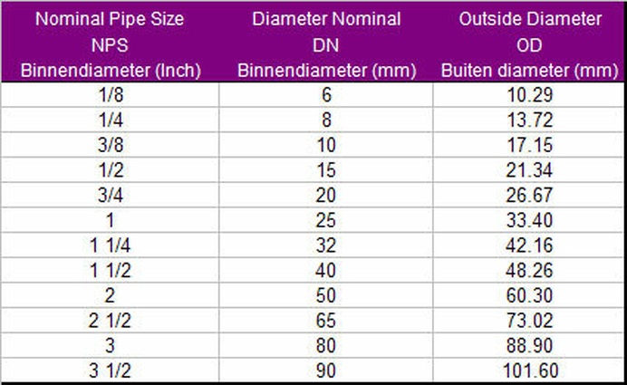

Ook wel handig een schema er bij als je de inchmaten niet weet in diameter en met een schuifmaat de maat op meet weet je precies welke inch maat je nodig hebt scheelt weer een gezoek en minder vragen :)
Afbeeldingslocatie: https://tweakers.net/i/D6woz7cD6VQq2TAZ5BEuULVLN4I=/full-fit-in/4920x3264/filters:max_bytes(3145728):no_upscale():strip_icc():fill(white):strip_exif()/f/image/60yq9xE8tBfbwGTWtcSRM56k.jpg?f=user_large

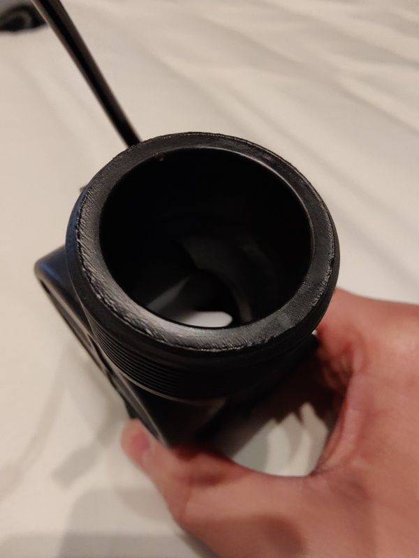

Plenkske schreef op woensdag 10 maart 2021 @ 10:13:
Over die thermowell gesproken... Ik was even mijn onderdelen aan het bekijken en wat ik nog nodig heb.
Nu kwam ik erachter dat ik per ongeluk thermowell met NPT draad heb gekocht op ali (en is al binnen).
Kan ik deze toch waterdicht in een T-Stuk krijgen ? Of moet ik mijn verlies nemen en nieuwe thermowells bestellen ? Of weet iemand hier nog een andere creatieve oplossing :)
edit: even gezocht op verloopstukjes maar die zijn duurder dan nieuwe thermowells bij ali...
Met wat geluk past het wel, NTP loopt van smal naar dik. Probeer het erin te draaien, als dat lukt dan met wat teflon tape.
Check wel eerst of de draad formaat zelf wel redelijk gelijk zijn.
vso schreef op woensdag 10 maart 2021 @ 12:48:
wat ik wel een uitdaging vind is welk product ik moet hebben
- BSP/NSP
- Lengte van de sonde / schroefding oid .. 0-100mm afstand(en) ..
richt je een beetje op het midden van de buis oid ? dat hij het water meet in het midden v.d buis ? lijkt me wel maar goed.
Wij hebben hier BSP voor al het "PVC buizen spul".
Ga voor 50mm lengte, ik heb 35mm en 50mm liggen. De 55mm komt ongeveer 3/4 diep.
35mm kan, maar komt maar net iets dieper dan de binnenwand.
LiquidSmoke schreef op woensdag 10 maart 2021 @ 15:45:
Ik heb 50mm sondes gekocht, die 50mm is inclusief de schroefdraad dus de sonde gaat niet helemaal tot de andere kant van het T-stuk.
Inderdaad, is ook mijn ervaring.

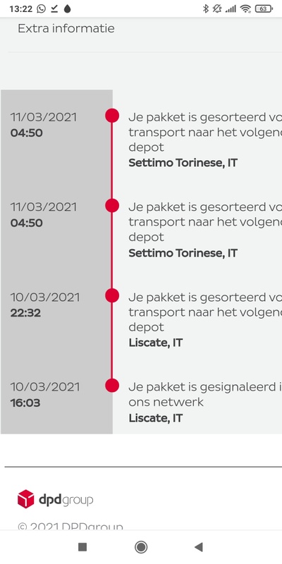

J.E. Weinor schreef op dinsdag 9 maart 2021 @ 21:27:
Zo zie je maar weer betreft de prijzen dat kan van het ene na de andere dag veranderen tot soms belachelijke prijzen die ze vragen.
Je hebt geluk of pech heb je pech :? dan betaal je te veel voor het zelfde artikel dan de normale reguliere prijs.
Ik heb daar dus dezelfde avond die pomp besteld. Nog voor het oude bedrag. In de omschrijving staat dat de spullen verzonden worden uit Eindhoven.
Volgens de track n trace van dpd ligt het pakketje nu in Italie :|
Staat ook bij dat het pakketje 1 bij 1 cm is, en dat het 1,8 kilo weegt. 8)7
Ben benieuwd, :?
Ik krijg in ieder geval geen baksteen opgestuurd. Die is veel lichter namelijk _O-

Vorige week donderdag (avond, 4 maart dus) deze flow sensor besteld:
https://www.banggood.com/...warehouse=CN&rmmds=search
En die is vandaag al binnen !
Ik twijfel een beetje wat nu de buitenmaat is.
Is dit nou 40mm inclusief schroefdraad ?
Foto's:
Afbeeldingslocatie: https://tweakers.net/i/0-tPDW5H_r5BFty-Gq6yt1KZbDA=/800x/filters:strip_icc():strip_exif()/f/image/TEimvQ7GCK4sJUeeDg8wxtm0.jpg?f=fotoalbum_large
Afbeeldingslocatie: https://tweakers.net/i/zs4K82IzkuwI6MSQK-pMd1055IY=/x800/filters:strip_icc():strip_exif()/f/image/GTvv0aEFLW9qSnTc5a6ZKtBp.jpg?f=fotoalbum_large
Afbeeldingslocatie: https://tweakers.net/i/kzg-L8blTeIfukc08bTgVu_OXkc=/x800/filters:strip_icc():strip_exif()/f/image/dwGFCEo1kEsNgxuKmmgZTRDP.jpg?f=fotoalbum_large
Afbeeldingslocatie: https://tweakers.net/i/5adZAnk28JZ9yg0kK_ds7xH5Lgo=/800x/filters:strip_icc():strip_exif()/f/image/4iJ0i7Pncjvj2XSa4tIiBcb9.jpg?f=fotoalbum_large

Plenkske schreef op vrijdag 12 maart 2021 @ 15:47:
Foto's:
Heb je geen schuifmaatje? en je pakt het schemaatje in mijn vorig post er bij heb je gelijk het juiste maatje :)
Volgens jouw andere maat is het 40mm deze maat dat geeft een normale maat in doorsnee en 11/2 inch draad aansluiting.
Wil je een nauwkeurige maat dan een schuifmaat analoog of digitaal afleesbaar de digitale versie geeft veel nauwkeuriger de maat weer en beter afleesbaar zowel buiten binnen en diepte maat, ook handig in gebruik om dikte maten mee te meten dan je hulp maatje >:) die je gebruikt.
Een schuifmaat kost niet zo veel je hebt al een digitale versie al voor 10 euro tot duurdere varianten maar wel een handige tool om er bij te hebben voor je andere maat :*)

J.E. Weinor schreef op vrijdag 12 maart 2021 @ 17:36:
Heb ik inderdaad niet, maar ik snap je idee.
Ik zal nog eens goed kijken met evt een liniaal.
Foto's:
Volgens de titel is het 1 1/4... Dan zou je dus een Schroefbus PN16 40mm. x 1 1/4'' nodig moeten hebben...
Ofwel, 40mm naar 1 1/4" BSP maat.
https://www.pvc24.nl/shop/schroefbus-pn16-40mm-x-1-14/

Jazsie schreef op vrijdag 12 maart 2021 @ 19:26:
Held _/-\o_
De sensor die ik heb is dan aan de binnenkant 1,25 inch. Dat komt overeen met wat ik meet.
Ik heb nog erg weinig ervaring met pvc leidingen aansluiten en de maten enzo. Dus ik heb nog vragen.
Ik wil de sensor meteen na de filterpomp aansluiten zodat ik de snelheid kan meten voor het water naar de warmtepomp gaat. Filterpomp is 32mm dus dan zou degene die je linkt passen ? Het is volgens mij dezelfde als deze: https://www.depvcspeciali...-x-binnendraad-10bar.html

Filterpomp heeft normaal schroefdraad aansluiting?
Als het een 32mm buis is dan is die inderdaad correct. Die is namelijk 40mm buiten en 32mm binnen.
Ofwel dan verlijm je dus de 32mm buis (neem aan dat die 32mm de buitenmaat is van de buis op de filterpomp) aan de binnenzijde van die schroefbus van https://www.depvcspeciali...-x-binnendraad-10bar.html
Die wat ik heb gepost is geen 32mm, enkel 40mm spie (binnenmaat).
Gaat dus niet passen met een 32mm buitendiameter buis. Dan kom je dus uit op die wat jij gepost hebt die wel 32mm spie (binnenmaat) is.

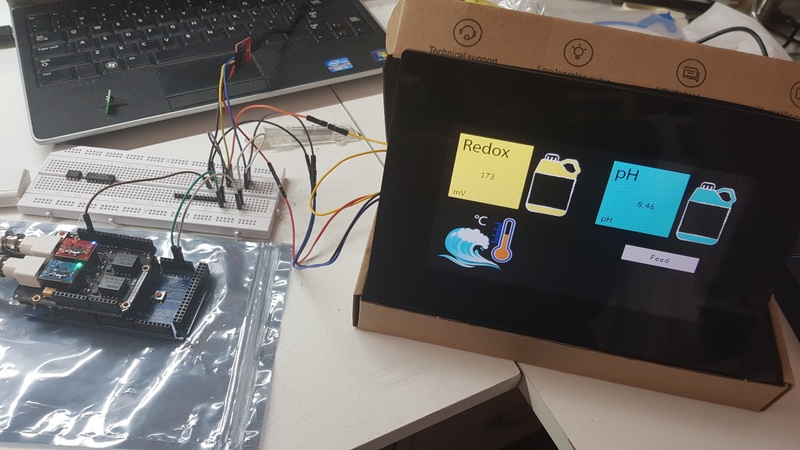

Zo, mijn 7" Scherm binnen gekregen voor m'n DIY pH/Orp doseer systeem:
Afbeeldingslocatie: https://tweakers.net/i/VUkeXOEePEFMPM72x1mP_YE9NqY=/800x/filters:strip_icc():strip_exif()/f/image/AsAEpEdU3NC7THXmqcGPqbQb.jpg?f=fotoalbum_large
Effe gauw simpele interface gemaakt en de pH/Orp aangesloten, uitlezen werkt :)

  • Rickgsx-r
  • Registratie: Maart 2021
  • Laatst online: 18-11 16:13
Nou, da's niet zulk best nieuws dan.
M'n pakketje zou volgens DPD inmiddels Van Liscate naar Settimo gegaan zijn.
Ik zag op eBay overwegend positieve berichten over deze verkoper. We wachten nog maar even af.
De verkeerd bestelde Bestway zfp heb ik inmiddels verkocht via MP. Hield ik meer aan over dan aan terugsturen.
Belachelijk eigenlijk dat DHL dat pakket komt brengen....maar als ik het dan terug wil sturen is het te groot😂
Via postNL kwamen de verzendkosten op €13.
Dan moet je nog een tijd wachten voor je je centen terug krijgt. Heb m voor een tientje minder verkocht als waar ik m voor aangekocht had.

  • darklord007
  • Laatst online: 17-11 13:53
Jazsie schreef op zaterdag 13 maart 2021 @ 12:21:
Netjes gedaan! Je hebt mijn aandacht :)
Covid-19 helaas, hoor nu ook al dat mensen ipv weg te gaan zwembad gaan plaatsen etc.
Merk je gelijk aan de prijzen een aanbod dat er momenteel is.
Ben erg benieuwd hoe je dit allemaal hebt klaargespeeld en hoe verdere ontwikkeling gaat lopen.
Mischien een idee om een appart draadje te maken? _/-\o_

Jazsie schreef op vrijdag 12 maart 2021 @ 21:07:
@Plenkske:
Filterpomp heeft geen schroefdraad maar 'slangklem' aansluiting. 32 mm is dan de buitenmaat inderdaad.
Vandaag wil ik wat pvc spul bestellen. Nu heb ik toch nog een lichte twijfel over die flow sensor.
De binnenmaat van de sensor is 1 1/4 inch. Als ik de buitenmaat meet incl schroefdraad is het ongeveer 40mm.
Gaat dan deze toch gewoon passen ?
https://www.pvc24.nl/shop...ppeling-lijmxbinnendraad/
(2-delige koppeling lijm x binnendraad + rubber 32 x 1 1/4'' )
