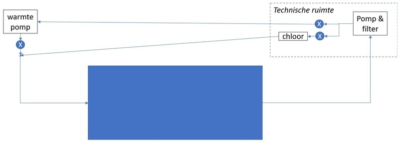

  • BeeJee78
  • Laatst online: 18-11 17:30
Jazsie schreef op donderdag 4 maart 2021 @ 17:18:
Weet je zeker dat je dit model hebt? Er zijn namelijk verschillende versies...
Maar dan nog zie in geen probleem erin en anders een bypass kost de wereld niet.
Veel zoutwatersystemen gezien maar niet dat er een max op zit mbt pomp capaciteit.
Ja het zoutwatersysteem kan max x aantal gram chloor genereren per uur, groter bad is groter pomp echter blijft bad inhoud in jouw situatie het zelfde.
Sowieso heb je een bypass nodig voor je zonnematten, je wilt immers wel de temperatuur kunnen regelen :)..
Ja weet ik zeker, kijk maar. Denk dat dit een nieuw model is met minder capaciteit.
Maar goed, ik ga er eens rustig over nadenken 🤔
Bedankt voor de info allemaal!
Afbeeldingslocatie: https://tweakers.net/i/8Jzp3PJ7PJupceKziMmieA4ShFY=/x800/filters:strip_icc():strip_exif()/f/image/ZRvnOmyC990VmacEyRVruMvJ.jpg?f=fotoalbum_large
Afbeeldingslocatie: https://tweakers.net/i/ULdZiPm4eL0NUVawuzbG3NEcrFo=/800x/filters:strip_icc():strip_exif()/f/image/DMQiF14euRevKsxvmvOh6tUS.jpg?f=fotoalbum_large

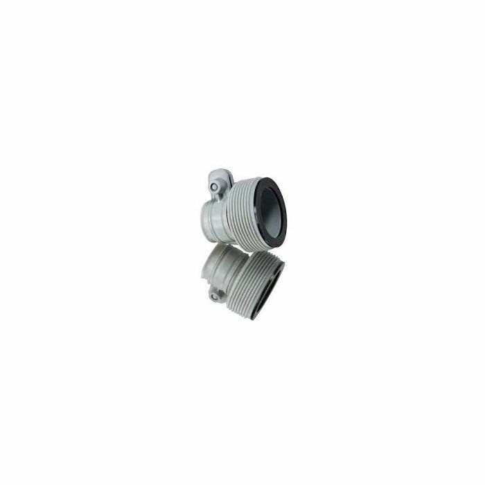

Zagen jullie de 32/38mm slangtules gewoon af zodat het 32mm gedeelte wegvalt?
Als ik naar de tule kijk moet ik net achter de rand van het 38mm stuk zagen om de vernauwing eruit te krijgen

LiquidSmoke schreef op donderdag 4 maart 2021 @ 20:43:
Als ik de vloeistof-leer (dynamica oid) begrijp in een gesloten systeem is heb je 2 factoren hoeveelheid water vs snelheid.. ja een zwembad die correct staat is een "gesloten" systeem. net zoals je cv
Verlaag je bv de hoeveelheid water schiet de snelheid omhoog .. en andersom ..
Groter probleem is de weerstand van je pijp/slangen enzv .. en voornamelijk lengte(s) maar het gaat wel om meters niet om cm ..
simple voorbeelden zijn (ijzer) snijden met water terwijl de apparatuur/buizenstelsel het wel overleeft.. of de duim op de tuinslang .. en andere truukjes met water :)

Snap ik maar vraag mij af wat de ideale situatie zou zijn, opstelling is als volgt:
zwembad -> 38mm slang -> zfp -> 50mm pvc -> tule 32/38 --> 38mm slang --> tule 32/38mm --> bypass --> tule 32/38mm --> 38mm slang --> 50mm pvc --> chloordispenser --> tule 32/38 --> retour zwembad 38mm slang
Van bypass naar solar is de opstelling als volgt: bypass --> tule 32/38 --> 38mm slang --> tule 32/38 --> 133x300 EDPM mat --> tule 32/38 --> 38mm slang --> tule 32/38mm --> bypass
ZFP is een 6m3 Intex crystal clear met filterglas, ik vraag mij af al die 32mm tules de druk niet teveel laten stijgen en het water niet te hard door de matten gaat, iemand enig idee wat EPDM matten kunnen hebben? (ik weet dat je beter veel water een beetje kunt verwarmen dan een beetje water heel veel).
Om de delta van Tin en Tout op 0,5 tot 1 graden te houden plaats ik T-stukken met thermowell sondes en DS18B20 sensoren in de 50mm pvc
In plaats van een tule kun je ook een pvc eindstuk met buiten draad 2 inch 50 mm nemen voor je intex standaard ZFP slang een rubber er tussen ook weer makkelijk om los te koppelen en voor een 32 mm slang is het 1 1/2 inch. daar zijn verschillende varianten van verkrijgbaar.
Als voorbeeld

J.E. Weinor schreef op vrijdag 5 maart 2021 @ 02:03:
Als voorbeeld
Er zijn ook splitmoeren verkrijgbaar die zit ook op een afsluitkraan zwembad van intex daar kwam ik pas geleden achter wist alleen de naam niet hoe zoiets hete.
Hier een voorbeeld.
Heb geen ervaring met intex solar matjes als je deze bedoelt tenminste, maar hier moet je niet de volledige flow van je 6m3 door heen pompen een kennis van mij heeft het vorig seizoen meegemaakt die hadden een matje aangeschaft ook met een 6m3 ZFP van intex deze matje hebben een soort van ingewerkte bypass als die volledig open staat en je zet de pomp aan scheurt het zo kapot door de volledige stroming echt waardeloos die dingen en lek gevoelig plezier hebben ze er niet van gehad.
Ik maak het zelf van tyleen in een cirkel op het dak volgorde pomphuis van keter vanaf de bypass 50mm door de wand zie foto's in deze topic een verbinding stuk met eindraad 2 inch zoals foto hierboven daarop weer een slang van 80 cm ook van intex 38mm weer een eindstuk met draad daarop een verloopstuk naar 32 mm pvc buis naar het dak en dan via pvc verloop koppeling/tyleen 16 mm verbinding .en de de 4 cirkels parallel verbinden de terugvoer naar de bypass het zelfde verhaal.
denk dat ik ook nog 2 afsluitkranen tussen de 32mm buis zet zodat ik het kan afsluiten dan hoef je de bypass ook niet te ontregelen als je het goed hebt staan flow en temp voordeel naar mijn mening is als je er evt bij moet door een reparatie of aanpassing dan blijft je water in ieder geval in je solar en voordeel einde seizoen makkelijk te ontkoppelen en op te ruimen in de pomphuis van keter die buiten blijft staan en je hebt gelijk een kleine opbergruimte alleen niet geschikt om je zwembad in op te slaan :) maar ook niet nodig .
Andere kant van pomphuis naar zwembad op de zelfde manier de aansluiting zwembad slang gekoppeld aan het pomphuis .geschroefd in de winter kun je bij de aansluiting weer een afsluitdop op schroeven komt er ook geen rommel van buiten in je leiding terecht voor hetzelfde geld kruipt er een muis in dan zit er in voorjaar een dooie muis in het gangenstelsel :? >:)
Voor de aansluiting van de ZFP (uitstroom) heb ik een puntstuk van 50mm x 2" binnendraad besteld, die zou moeten passen, het zeskant puntstuk gebruik ik voor de aansluitig op de chloordispenser. Het gaat echt om de tules die gebruikt worden voor de overgang van PVC naar flexibel.
Als ik bedenk dat veel opstellingen volledig 50mm PVC gebruiken tot de aan/afvoerslangen van het zwembad mag het geen probleem zijn om het 32mm stuk van de tules te halen en gewoon de 38mm aansluiting te gebruiken :)
Wat betreft de solarmatten, dit zijn EPDM matten van ABCZwembad in 133 breed 300 lang configuratie, geen Intex dus. Zelf met Tyleen aan de slag heb ik over na zitten denken maar ik dat ik onder de streep qua kosten niet veel beter uit zou komen dan een kant en klare set.
Ter vergelijking: complete 4m2 EPDM set met alle accesoires én 20m 38mm slang kostte 347 euro, als ik alleen 200m 16mm tyleen haal (4x 1m2) dan zit ik al op 200 euro en dan moet ik nog aan de slag voor bekisting, afdekplaat, aanvoer/retour slang, koppelingen voor parallel aansluiten, dat loopt allemaal snel in de papieren.
Sure, met afgedekte kisten kun je misschien meer rendement halen maar dan is er weer de kans dat de boel smelt. EPDM omkisten kan altijd nog maar deze komt op een stuk dak te liggen waar al een opstaand randje van +/- 5cm omheen zit, de wind is er dus al deel vanaf.

LiquidSmoke schreef op donderdag 4 maart 2021 @ 22:58:
Je hele verhaal met verloop is in principe niet relevant --> flow in = flow uit, waar het vernauwt zal het water versnellen. Niet te scherpe bochten of te lange afstanden(buis/slang) en eventueel afzagen kan helpen maar denk ik marginale winst(en) ..

vso schreef op vrijdag 5 maart 2021 @ 07:55:
Scherpe bochten mijd ik idd, langste afstand is van en naar de solarmatten op het dak, zo'n 7 meter voor de aanvoer en 11 meter voor retour. Dakhoogte is 2,7m geloof ik.
Ben eigenlijk wel benieuwd; zal eerst eens testen zonder afzagen, daarna testen met afgezaagde tules, dan weten we precies misschien ongeveer wat de (marginale) winst is ;)

  • ocmer
  • Laatst online: 07:45
Het is normaal de bedoeling dat je de chloor/zout-installatie na de bypass zet zodat de chloor-concentratie in de warmtepomp niet te hoog is.
Omdat mijn warmtepomp 10 meter van mijn technische ruimte zal staan (aan de andere kant van het zwembad) betekent dat een flinke omweg en dus warmteverlies. Water gaat eerst naar technische ruimte, daarna naar de warmtepomp, daarna helemaal terug voor chloor en daarna naar het zwembad.
Is het daarom een slecht idee om de chloor-installatie "in" de bypass te zetten? Dus dat alleen het water dat niet door de warmtepomp gaat te behandelen? Daarmee kan het warme water uit de warmtepomp 10 meter sneller in het bad belanden; nadeel is dat er minder water door de waterbehandeling gaat.
Of zie ik iets over het hoofd?

ocmer schreef op vrijdag 5 maart 2021 @ 22:43:
Kan je iets zeggen over het ideale m3/u wat de warmtepomp nodig heeft en wat de zandfilterpomp kan opbrengen?
Mogelijk moet je de flow toch al knijpen om die reden en is het een goed voorstel.

_RRM_ schreef op vrijdag 5 maart 2021 @ 23:05:
Goede vraag.
Minimale debiet van de warmtepomp is 4 m3/u of 2 m3/u (Ik moet nog kiezen tussen de W'eau Full Inverter 10,5kW resp. Fairland Full Inverter Plus 8,5kW)
Capaciteit van de filterpomp is 8-12m3 (Speck Badu Top 8). Die ga ik temperen met een frequentieregelaar, dus zal in de praktijk een stuk lager liggen.

ocmer schreef op zaterdag 6 maart 2021 @ 07:34:
Goede vraag.
De 2 of 4 zijn prima haalbaar bij deze opstelling, of het bad moet >50m3 zijn.
Zout = chloor
Inplaats van 10 liter chloor in een container of 20 chloorblokken in een container, dump je zout in het zwembad en via elektrolyse produceer je een x hoeveelheid chloor .
Je smeerboter op zolder in plaats van in de keuken bij het brood bewaren is wellicht niet de meest ideale situatie maar als dat in jou situatie acceptabel is of de enige oplossing en het vormt geen probleem voor jou en je gezin ... wie zijn wij dan om daar een oordeel over te vellen?
En dat is een beetje het gehele antwoord op je vraag .. verpakt in een hillarisch voorbeeld denk ik zo
Niet de meest ideale opstelling, geen optie om je chloor installatie bij je wp te plaatsen?
Goede vraag.
Gebruik je zoutwatersysteem of chloor/ph doseer systeem?
Bij zoutwatersysteem moet je rekening houden met de minimale m3/h dat ie nodig heeft.
Heeft deze bv 2m3/h nodig en je warmtepomp 4m3/h, dan moet je dus 6m3/h pompen.
Chloor/ph doseer systeem heeft dit niet en werkt al met minimale waterflow.
Afhankelijk dus van je situatie zal je pomp op hoger snelheid moeten draaien wat weer meer stroom verbruik betekent... tenzij je bad groot genoeg is en dus sowieso al zoveel moet hebben om te kunnen rondpompen.

Ik wil graag net zoiets moois maken als J.E. Weinor in "Het grote zwembad topic - Deel 2"
Welk koppelstuk heb ik nodig om 50mm PVC aan te sluiten om mijn Intex zandfilterpomp?
Afbeeldingslocatie: https://tweakers.net/i/8TY4ZdyMuQQ_ljsSHJvXxTigfbQ=/full-fit-in/4920x3264/filters:max_bytes(3145728):no_upscale():strip_icc():fill(white):strip_exif()/f/image/inPy8lC2euhvbd1GucI7H6w7.jpg?f=user_large
Edit: Is dat deze https://www.pvc24.nl/shop...ppeling-lijmxbinnendraad/, en dan 50 x 2''?

Mooie foto :)
Ja de link die je aangaf is de goede die zit er bij mij ook op 50x2' maar er zijn ook ander modellen en varianten van verkrijgbaar deze heeft een sok verbinding er zijn ook met zonder sok en er zijn ook speciale sluit koppelingen verkrijgbaar het is maar net wat je wilt.
