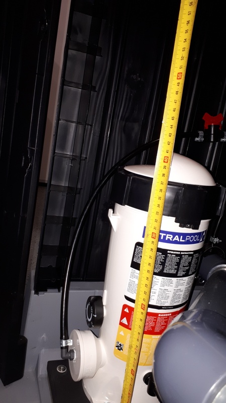

Dit is een inline model met 38mm aansluitingen.
Voor de temperatuursensoren heb ik reeds thermowells besteld via Ali, Wemos D1 en DS18B20 sensoren heb ik hier zo liggen.
De T-stukken komen er met het nodige knutselwerk tussen:
- Vanaf ZFP een puntstuk naar een 90gr bocht, daarachter het T-stuk waar de thermowell in komt, aan de andere kant van het T-stuk een tule waar de slang richting bypass weer overheen past .
- Vanaf de bypass een stuk flexibele slang, dan een tule en dan het t stuk met thermowell, daar achter weer een puntstuk wat in de dispenser past.

Heb je toevallig de afmetingen? Zou deze graag nog in mijn pompkast bij willen plaatsen. Leek mij voor 8m3 wellicht wat te groot, maar wel degelijker als onderstaande versie inderdaad.
https://www.toppy.nl/prod...eersluis-cl-200-euro.html
  • LiquidSmoke
  • Laatst online: 01-11 21:55
Kingsolo schreef op dinsdag 2 maart 2021 @ 20:08:
Afbeeldingslocatie: http://www.famzande.nl/tmp/zwembad_dispenser1.jpg
Afbeeldingslocatie: http://www.famzande.nl/tmp/zwembad_dispenser2.jpg

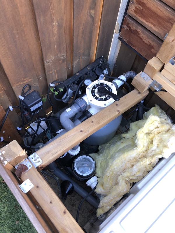

Vorig seizoen voor het eerst gebruikt wel een van Bestway en kost niet veel en deze is niet zo groot als de duurdere varianten en voor een bad van 2x3 meter met gebruik van standaard filter pomp.
Het werkt wel goed op zich regelmatig meten en de stelkraan op juiste stand instellen om de chloorgehalte. een drijver is niet meer nodig je gooit er een paar tabletten in longlife die ik gebruikte en daar doe je wat langer mee.
Je water flow wordt wel wat minder aangezien de kleine opening waar je water doorstroom op de foto bij toppu goed te zien.
Afbeeldingslocatie: https://tweakers.net/i/PB3_zXTCQg9qgYHN2I2a6HsMAFM=/full-fit-in/4920x3264/filters:max_bytes(3145728):no_upscale():strip_icc():fill(white):strip_exif()/f/image/TkI6sD60xDQfZuAY67GAkMju.jpg?f=user_large
Maar voor komend seizoen gebruik ik hem niet wegens aanschaf ZFP met solar en een nieuwe Chloordispenser offline met darmpjes wegens het behouden van de flow en deze variant is stukken groter en degelijker met betere afstelkraan en materiaal wel iets duurder, deze variant stroomt het water van onder naar boven en gaat via een buisje weer naar beneden weer richting zwembad voordeel is hij kan niet gauw verstopt raken Chloor tabletten als ze bijna op zijn liggen er kleine harde stukjes op de bodem waardoor het gaatje verstopt kan raken maar ik heb daar geen last van gehad vorig seizoen.
Afbeeldingslocatie: https://tweakers.net/i/71nUGNoos4nVUOmKY2oDGptwDzA=/full-fit-in/4920x3264/filters:max_bytes(3145728):no_upscale():strip_icc():fill(white):strip_exif()/f/image/s5kzPRL7Na1okJvEyXY8K4Uw.jpg?f=user_large
En bij elk seizoen gebruik de rubbers insmeren met vaseline anders kans dat je rubbers kapot draait soms kost een setje rubbers net zo duur als de pomp zelf die ze vragen want de dispencer moet goed dichtzitten anders werkt het niet goed.
[ Voor 10% gewijzigd door J.E. Weinor op 02-03-2021 20:53 ]

Nu we toch aan het meten zijn :) 41 cm hoog precies.
Afbeeldingslocatie: https://tweakers.net/i/JWqASKR7QCLHYaeujPoZyBhqmRc=/x800/filters:strip_icc():strip_exif()/f/image/pOA3RWDRN9EbKLp39RDgSdD6.jpg?f=fotoalbum_large
Als tip wil ik mee geven ook gelijk voor @LiquidSmoke zet tussen de dispenser 2 afsluit kranen invoer en uitvoer dit voorkomt tijdens het moeten vullen van je chloor tabletten dat het water door de druk er uit loopt als je de deksel los draait het chloorwater die er in zit is heel sterk en geeft geen smeerboel, ook handig als je de dispenser tijdens een reparatie of vervanging moet verwijderen zodat je water in je systeem kan blijven zitten.

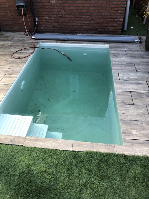

Vandaag het zwembad geopend en gevuld met nieuw water. Ik was natuurlijk benieuwd of alle leidingen de strenge vorst. Gelukkig geen defecten en problemen tegengekomen. Laat de lente en zomer maar komen 8)

ja er zitten wel standaard kraantjes bij ook een aftap kraantje maar niet de rode op de foto tweede kraantje zit er ook op maar nog niet te zien op de foto's, en door de aanpassingen op het geheel met vaste verlijmde verbindingen komt veel aanpassingen bij kijken zoals je het graag wil hebben en de ruimte in een keter store it oud box.
De kraantjes hier niet verkrijgbaar maar via Ali en met een offline dispenser heel goed geschikt er voor
https://nl.aliexpress.com...042311.0.0.27424c4dkvoWMd
Zie mijn eerdere post in deze topic met foto's is het een en ander uitgelegd waar ik mee bezig ben als leuke project hobby alles moet buiten nog worden geplaats en verder aangesloten dit seizoen grootste gedeelte al vast voorbereid de afgelopen maanden wat nog moet solar op het dak van tyleen slang en materiaal maar wegens corona enige vertraging tot gevolg.
J.E. Weinor in "Het grote zwembad topic - Deel 2"
Hier nog enkele fotos een heel gezoek je eigen post terug vinden :)
