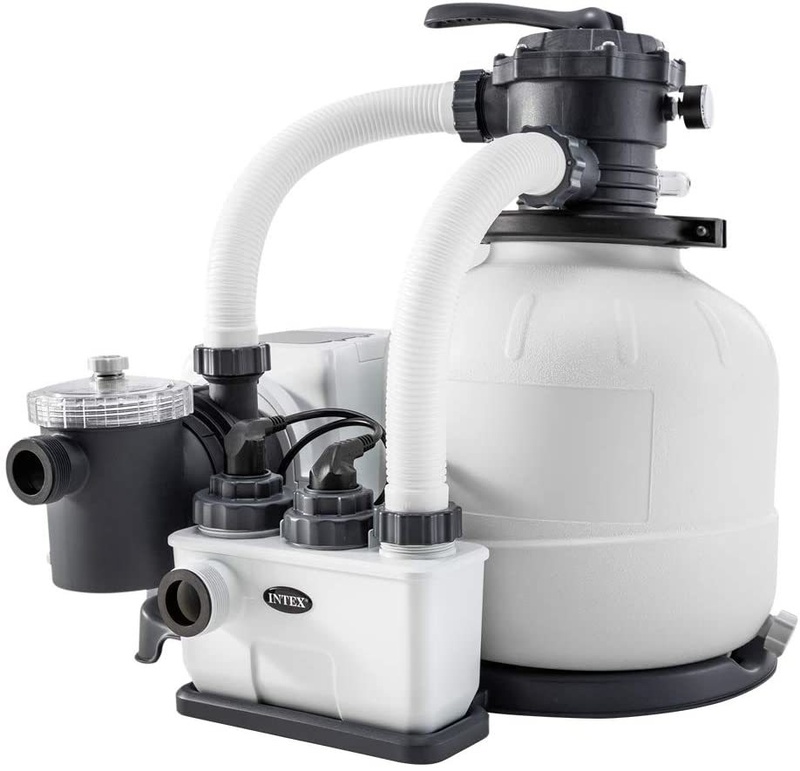

Goed, vorig jaar te lang gewacht dus vd week een zandfilter pomp besteld en reeds ontvangen. Omdat ik dit jaar overweeg wat verwarming te gaan gebruiken een vraag:
In het blauwe gebied komt het 400x200 bad te staan, in het gele gebied de 8m3 zandfilterpomp met glasparels en het plan is om een of twee 6 meter lange LDPE matten op dak (rode gedeelte) van de buurman te leggen, uiteraard met toestemming.
Het paarse lijntje waar dan eventueel de pomp naartoe moet pompen is toch al snel een meter of 6 zijn denk ik. Is dat wel haalbaar met de pomp? De leverancier kon me er geen uitsluitsel over geven.

Als je de 8m3 ZFP bedoeld van Intex dan voorzie ik geen problemen. Durf alleen niet te zeggen in welk "straal" het water eruit zal komen. Daar kan @vso wellicht meer over vertellen.
Dak is 3 meter hoog?
Woonachtig in België | 6200 Wp | eGolf 32kWh
Het dak is ong. 2,40 hoog. Het is inderdaad de 8m3 ZFP

e.looijenga schreef op donderdag 25 februari 2021 @ 11:22:
Ik voorzie geen problemen tenzij je het heel bond maakt met bochten etc ;).

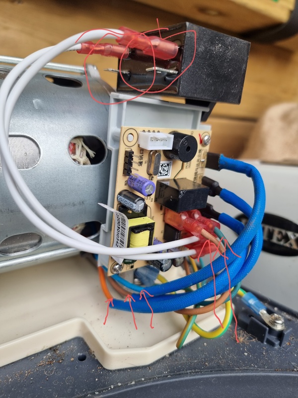

Innovatieve systeembouw op primitieve wijze, zoals bv deze waterpomp je zal er nog een uv lamp op kunnen monteren met een dynamo.
Als je toch bezig bent met je knutsel hobby :+
Afbeeldingslocatie: https://tweakers.net/i/ryGNgTOMd-0UODu7UamItjGhdWU=/full-fit-in/4000x4000/filters:no_upscale():fill(white):gifsicle():strip_exif()/f/image/XzM9kFgkVgftuQh6v5tCVykf.gif?f=user_large

J.E. Weinor schreef op donderdag 25 februari 2021 @ 20:30:
Denk dat je beter de specificaties van je intex ZFP pomp kunt vermelden zoals het staat vermeld op je pomp of in de handleiding doormiddel van gegevens met evt een foto. dat geeft een duidelijker beeld op je vraag en of het mogelijk is..
kun je uitleggen waarom je dat denkt? wat voor beeldvorming bedoel je?
het betreft de Intex 26646
https://www.toppy.nl/prod...rpomp-4700-liter-uur.html

Edwin3 schreef op donderdag 25 februari 2021 @ 23:06:
Let op! Tegenwoordig hebben Intex pompen een bedieningspaneel, je moet dan de pomp aanpassen zodat deze direct naar de FR gaat.
1 fase frequentieregelaars zijn schaars, dus op MP moet je geduld hebben en goed in de gaten houden...
Om die reden ben ik voor een 3 fasen pomp gegaan

J.E. Weinor schreef op donderdag 25 februari 2021 @ 23:06:
Weet of althans gelezen en gehoord dat je met bollen niet kunt backwaschen zoals met zand of glas
je kan gewoon backwashen, waarom zou je dat niet kunnen ? ik denk afgezien van het "droog" gewicht er geen enkel verschil is in zand,glas of watten(bollen) ik kan net zoveel "sales" argumenten verzinnen tegen 1 van de producten als positieve argumenten.
Kortom tenzij er bewijs komt dat A beter is als B of C zeg ik dat A = B = C en de keuze puur een gevoelsmatige iets is .. maar in de praktijk is het verschil tussen de producten in werking eerder marginaal te noemen
Alle factoren bij elkaar voor maanden helder en schoonwater water houden is om te zorgen om een goede balans weet te vinden door het water te testen en goed te filteren heb menig zwembadje zien staan waar het water groen is heb jaren geen groen zwembadwater gehad en altijd mooi helder ik zeg wel niet groen 1 maal voorgekomen in de begin periode jaren geleden water was kraak helder volgende dag zo in een keer groen terwijl de verhouding goed lag maar er hing een bepaalde onweer in de lucht wat mij werd verteld was dat het aan de lucht kwam wat in de atmosfeer invloed kan hebben op het water, of dat zo is durf ik niet met zekerheid te vertellen maar dat is mij toen verteld of dat werkelijk zo kan zijn weet ik niet misschien dat iemand op deze forum er meer van weet.
eigenlijk is het heel simpel. .
Om algen te laten groeien heb je het volgende nodig
- licht
- "schoon" water (lees juiste waterwaardes)
- juiste temperatuur
Warm water zwem je zelf ook graag in .. dus aan voorwaarde 1 is al voldaan, dan zwem je ook niet graag onder een zeil of een jeukerige / branderige huid nadat je in het zwembad gestapt bent (teveel chemicalien)
en je zwemt ook niet graag in gekleurd water en zeker al helemaal neit met slierten (alg)
Nu groen water heb je dus al snel .. want als mens vinden we het lastig om genoeg chloor in het bad te mikken. want mensen zijn maar enorm bewust van de gevolgen EN !!! geur van chloor die erg lang blijft hangen. dus liever teweinig dan te veel.
Eigenlijk is zoals @Koffie ongeveer 2kg zout per 1000 liter water erin te mikken en elektrolyse chloor niveau op peil te houden eigenlijk wel erg handig .. want zout / brak water is nu niet meest Alg/groen vriendelijkste water .. nu vermoed ik dat ook alg daar op den duur zal groeien maar wellicht minder snel als de pure chloor (tablet) badjes zoals ondergetekende heeft.
Tja vanalles
  • vso
vso
tja...
ik zou je adviseren deze pomp niet te pakken tenzij je hem direct open schroeft na aanschaf of een switchbot(google it) eraan plakt. je kan ook binnen deze topic delen op dat sleutelwoord zoeken
want je pomp kan wel in directe "pomp" stand maar heeft wel een handmatige instelling nodig elke keer dat je hem activeert en na dag 12 na een paar regenachtige dagen ben je het zat om er naar toe te lopen .. en als je dagelijks niet filtert (en het vergeet) dan zit je zsm met groen water die je moet vervangen of 3 dagen niet zwemmen wegens enorm hoge chloor concetraties ..
TLDR --> het probleem is dat je alleen een vast aantal uur per dag in kan stellen waarop de pomp "filtert".. dus ;w WP of zonne-verwarmings oplossingen..
dus die switchbot is een alternatieve route .. maar beter is die "bediening" gewoon intergraal te vermijden

Ik lees https://www.produceshop.n...000-ltuur-met-chlorinator
dat de zandfilterpomp een chlorinator heeft. Het is mij niet duidelijk dat deze apart meegeleverd wordt of ingebouwd zit in de pomp. Hier https://www.zwembadstore....LICytFvIa2rxoC518QAvD_BwE zie ik namelijk dezelfde pomp, maar lijkt het chlorinator er niet bij in te zitten.

Betreft je ZFP met chlorinator plaatjes laten vaak niet alles zien wat in de beschrijving staat maar is een los element wat bij de pomp geleverd wordt.
De pomp als je de ruimte voor hebt in de schuur plaatsen als vaste installatie zal mijn voorkeur zijn neem aan het gele vlak dat het je schuur is op het dak kun je weer makkelijk solar plaatsen met vaste verbinding werkt makkelijker en je staat lekker droog tijdens een bui dan dat de pomp ergen anders onder een afdakje in je tuin staat moet je ook meer leidingen trekken trekken van zwembad naar pomp dan weer naar je solar op schuur of WP dan weer terug naar terug naar je zwembad in aantal meters in plaats van een kortere weg.

  • Edwin3
Jazsie schreef op vrijdag 26 februari 2021 @ 22:24:
Er komen 2 draden uit de motor, dat is je fase en nul draad. Hier de kabel direct op aansluiten en je hebt een pomp die gelijk aan gaat wanneer je stekker erin steekt ;).
Afbeeldingslocatie: https://tweakers.net/i/cAmxmQ6Mm_tYWTF5tsLJYVuqgoc=/x800/filters:strip_icc():strip_exif()/f/image/Se7SWJE4XlDOfTbBoMY8OYqM.jpg?f=fotoalbum_large
Afbeeldingslocatie: https://tweakers.net/i/aHeTpISbJR4bnYRSNSvVniLASQ8=/x800/filters:strip_icc():strip_exif()/f/image/PjYQ3zNCwb90H8Rvbn1rOu2i.jpg?f=fotoalbum_large
Er gaat een blauwe(=nul), een bruine(=fase) en een oranje naar de motor. Waar is de oranje voor?
En werkt de zfp nog correct als alle componenten zoals de condensator, passeer en de blauwe en bruine inkomende draden direct op de blauwe en bruine draden naar de motor soldeer?

Edwin3 schreef op zaterdag 27 februari 2021 @ 15:20:
Made uit China een aarde draad vast op de kunstof behuizing :?
En de motor zelf zit daar nauw touw in gebonden aan de foto te zien?
Ik heb ook geen idee waar die oranje kleur draad voor dient het kan een aarde draad zijn staat er niet iets op de print zelf wat geschreven een symbool op de print zelf of het heeft iets te maken de timer een weerstand te maken etc ?
Je zal evt de baan van de printplaat kunnen volgen waar de oranje draad op uit komt.
Met producten uit China daar zitten wel eens rare aansluitingen tussen en kleur draden laat staan de Chinese tekens en schema's van de print zal wel niet te vinden zijn.
vraag mij af of intex de motoren zelf produceert in de China fabriek denk het haast niet. 8)
Ik heb precies de zelfde pomp intressant om de binnenkant te zien.
Enige verschil is het model nr bij mij staat SF80220-2 en op die van jouw staat SF80220RC-2.
thx voor die foto's !! en zoals ik al vermoede is het inderdaad gewoon de draadjes doorkoppelen ..
Het is gebruikelijk dat je 1 model printplaat ontwerpt met meerdere functies .. dat je niet alle componenten plaatst is een optie maar meestal scheelt dat maar een paar cent .. en het is goedkoper om bv tijdens assemblage niet alles aan te sluiten .. ook test punten zijn "normaal" .
Kortom intex produceert 20 (ZFP) pompen allemaal met dezelfde printplaat .. enige wat verschilt is de motor per pomp en als ze voorzien zijn bijvoorbeeld voor extra zaken .. dan is de kans groot dat je deze met minimale moeite ook op goedkopere modellen kan doen ..
Als je weet waar je op moet letten zijn dit soort praktijken erg normaal .. en erger nog doordat alles kleiner word en minder componenten vereist is dit nog gangbaarder dan achterwege laten .. soms moet je wel zelf een paar draadjes / pinnetjes solderen .. omdat ze die er net niet op zetten maar dat is echt niet zoveel moeite ..
maar even nieuwsgierig hoe die knopjes en schermpje verbonden zijn .. ik zie namelijk een witte "stekker" en 4 pinnetjes ..
als het schermpje en de knopjes + een apart printje / chip een seperaat printplaatje is .. dan heb je kans dat je
* 5v (voeding)
* schakelaar 1
* schakelaar 2
* gnd (aarde)
Die zwarte pin kan ook nog wat "intelligents" zijn anyway met een multimeter en enig gezond verstand kan je die dingen redelijk ontleden
deze gast YouTube: bigclivedotcom doet niet anders :) met diverse apparatuur ..
Ik denk dat het te maken heeft die zwarte pinnen met de zout/chloor omzet ding en een "boost" functie ? ..
Maar @Edwin3 thx .. nu weet ik dat in elk geval zo'n model kopen, openschroeven en een schakelaar ertussen maken .. een optie is en eerlijk gezegd al die andere functies zijn leuk maar zetten geen zoden aan de dijk .. een aan/uit knop .. is meer dan genoeg
