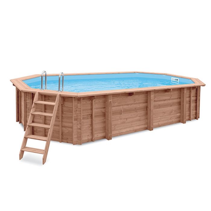

Bedankt voor je reactie! Poeh, denk wel dat zo'n bakbeest meer nodig heeft dan wat zwembadtegels :)
Dacht zelf aan een meter of 6x4 en dan 1.30 diep. Zulke baden blijven dus ook gewoon staan voor een jaar of 10. Is best veel werk, maar volgens mij als het eenmaal staat is het echt genieten :Y)
Mooi zwembadbadje met houten frame geen beton storten maar gewoon betontegels er onder en veel voordeliger dan een vloertje storten.
Wat je wel kunt doen voor dat je de beton tegels gaat leggen is 2 a3 zakken portland door je betrating zand mengen een zak potland kost je ongeveer 5 a 6 euro per zak van 25 Kg je ondergrond wordt er aanzienlijk steviger door en geen last door wegzakken en onkruid je zal er evt. isolatie er onder kunnen doen 10 cm piepschuim bijv, in de grond mooi vlak leggen zandbed er over ongeveer 8 a 10 cm gemengd met portland en dan je betontegels er in leggen geen last van vorst in de grond en meende dat betontegels een dikte van 5 a 6 cm zijn de zwarte in ieder geval deze hebben gangbare afmeting van 60x60 en 60x30 cm groter zijn er ook maar lastig te leggen en haast niet te beuren.
En daar je zwembad er boven opzetten tussen de betontegel en liner vilt of anders er tussen leggen voor behoud en comfort.
