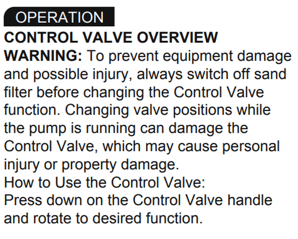

Ja er kan wat kapot gaan als de pomp aanstaat en je gaat aan die grote zwarte hendel draaien voor de backwash. Dan knapt deze stuk.

Skywalker27 schreef op maandag 19 juni 2023 @ 07:25:
Ja dat kan als de pomp niet uitstaat en je gaat aan die grote zwarte hendel draaien voor de backwash.
Neen !
NOOIT aan de 6-weg klep kraan draaien wanneer de waterpomp aan staat, altijd doen wanneer de waterpomp uit staat.

Jazsie schreef op maandag 19 juni 2023 @ 08:07:
Neen !
Het was dus het antwoord op de vraag kan er wat kapot gaan ;) ik heb hem even aangepast sorry voor de onduidelijkheid.
Neen !
Weer wat geleerd, ik zit lekker aan die hendel te draaien van het weekend met een draaiende pomp. :P

FRANQ schreef op maandag 19 juni 2023 @ 08:19:
really?? of geintje?

ja echt.
Heb pas sinds kort zo'n zandfilter, en RTFM is niet waar ik het eerst aan denk. :X
Op zich denk ik dat het weinig kwaad kon in dit geval.
Ik ging van filteren naar leegpompen die er direct naast zit.
Moest lucht kwijt uit de leidingen.
Zal voortaan eerst de pomp uitzetten :)
Ik heb van het weekend de pomp en zoutelectrolyse van naast het zwembad, in de schuur gezet.
2x 35mm geboord, pijpje 32mm pvc erdoor en aan beide kanten aangesloten met de intex slangen.
EDIT:
Ik zie inderdaad in de handleiding staan dat het in de handleiding staat.
Er is kans op schade aan de klep, maar ook kans op verwondingen.

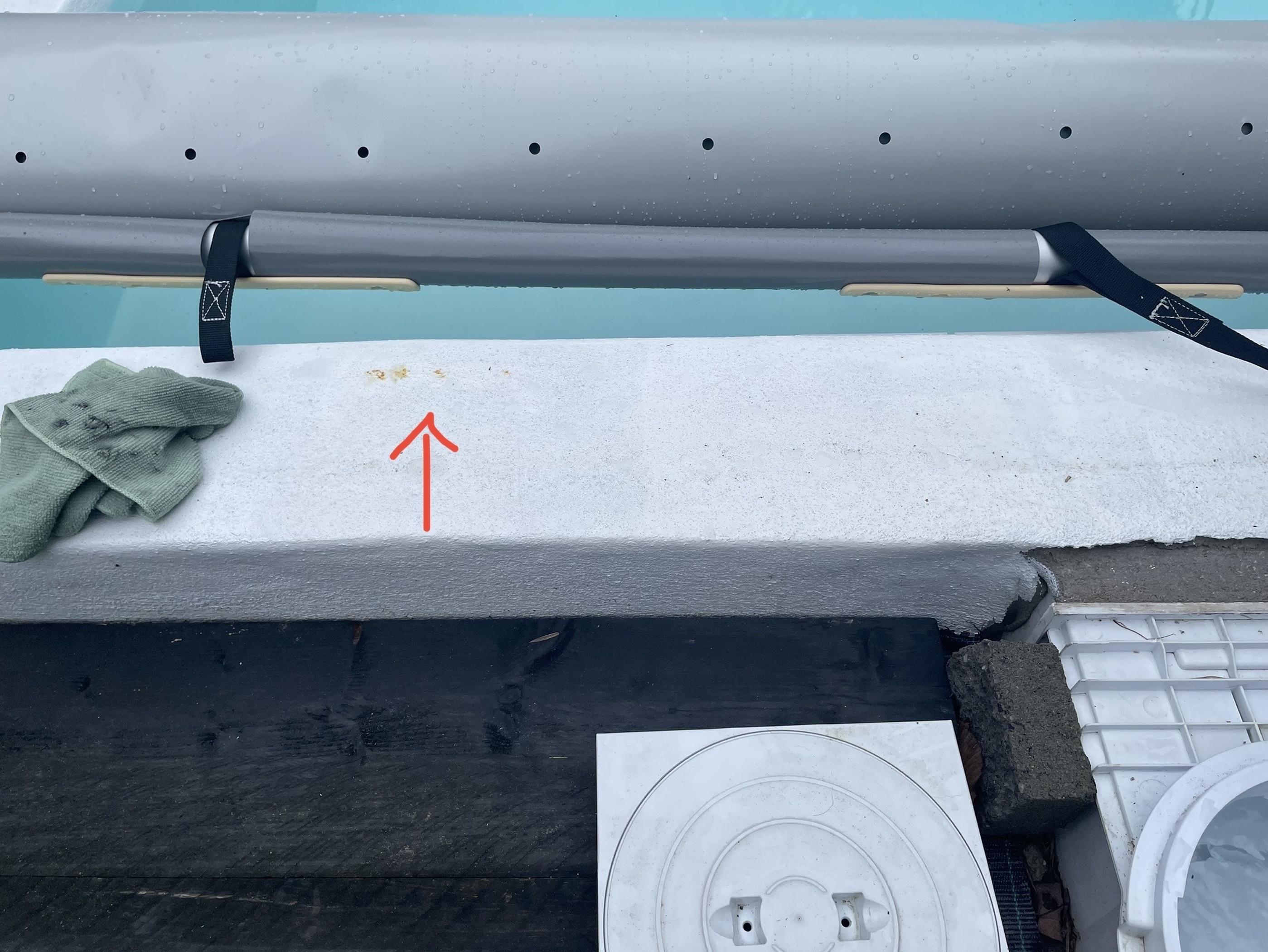

Ik heb het volgende probleem. Er vormen zich kleine roestkleurige stipjes op de bodem en bankjes. Met een borstel krijg je t niet weg. Maar niet op de wanden. Ik dacht eerst metaaldelen maar na het toevoegen van metaalverwijderaar zie ik nog geen verschil. Heeft iemand een idee? Ik heb vista paint opgebeld en die hebben nog dit nog niet eerder gezien. Het is lastig fotograferen omdat ik geen waterdichte camera of telefoon heb.
Afbeeldingslocatie: https://tweakers.net/i/pctkTvEqjJjwO4CkRtBQmx5fxnc=/x800/filters:strip_icc():strip_exif()/f/image/HbJV5UMwpNQgIEW492unUByw.jpg?f=fotoalbum_large

Zuluman schreef op maandag 19 juni 2023 @ 13:21:
Gebruik je grondwater?

Nee, ik heb leidingwater gebruikt. Het is maar een plungepool van 6m3.
Kan het zijn dat er metaaldeeltjes in de verf zitten? Zwembad met zoutelektrolyse, welke niet geaard is geeft problemen met roesten. Aarding is niet alleen om betrouwbaardere meetresultaten te krijgen.

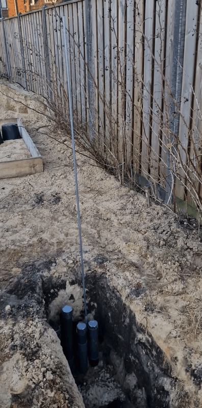

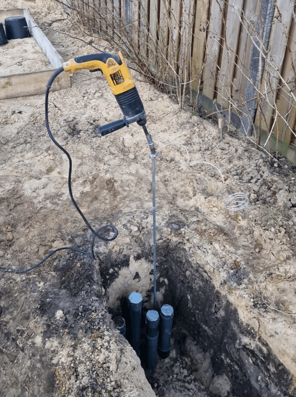

Nee, ik heb naast de aannemer gestaan toen de aardpen van 6 meter voor het huis "geslagen" werd :+
Dan is het echt kinderlijk eenvoudig, moet je alleen een oplossing vinden om de dure SDS+ houder uit te sparen.
Afbeeldingslocatie: https://tweakers.net/i/vXKFhmgs1a0ES0Tll77zuFg3n-U=/x800/filters:strip_exif()/f/image/3Oqa9lZpJiqZOqq80b1UHIzH.png?f=fotoalbum_large
Ik heb van een botte beitel de kop afgeslepen, dat ik de dikke ronde staaf met SDS+ opkkeling overhield.
Hier heb ik een stukje stalen hole gordijnroede overheen ge-MacGuvert :+
Afbeeldingslocatie: https://tweakers.net/i/48vinGe21ULsjsaNI3uDzegwVWk=/x800/filters:strip_exif()/f/image/Td9Bvi97MmrGm39ggTkxwr3n.png?f=fotoalbum_large
Eerste stukje met een hamer de grond in gedreven.
Afbeeldingslocatie: https://tweakers.net/i/SvJK0JFJEmzj0p7vndq0P_DExsc=/x800/filters:strip_exif()/f/image/FlVmNzfaXEXdqYiPlE5DTD13.png?f=fotoalbum_large
Daarna met de pneumatische boorhamer zit die met 10 minuten in de grond.
Afbeeldingslocatie: https://tweakers.net/i/W32f29q4Zop0E3mX7iPJ-urBtUE=/x800/filters:strip_exif()/f/image/F3T3vBKuDw2FAdVOBHamFyOT.png?f=fotoalbum_large
Aardsnoertje eraan en klaar voor gebruik

Dit niet van de wapening. De foto is van t bankje waar geen wapening in zit. Dat zijn gewoon betonblokken gestapeld met stucwerk. En hij waterdicht. Dat naadje links zijn meerdere van die stippen op een rij. En de kleur lijkt op roest maar is t volgens mij niet.
Glaslijn schreef op maandag 19 juni 2023 @ 22:47:
Chloorrubberverf is geschikt voor zoutelectrolyse. Al contact gehad met vista paint.

Dat is precies zoals ik het ook gedaan heb.
Gaat echt super :)
ik heb al jaren een electrolyse systeem in gebruik (was al geinstalleerd bij aankoop huis) en deze is niet geaard. Gelukkig tot op heden geen last gehad van roest vorming.
Nu heb ik een nieuwe chlorinator gekocht en hierbij zat een aardingszadel welke ik natuurlijk wel heb geinstalleerd. Nu heb ik deze geaard vanuit de centraaldoos. Ik kan nergens achterhalen dat een apparte aardpin nodig is.
Ik sta open voor advies ;)

[...]ik heb al jaren een electrolyse systeem in gebruik (was al geinstalleerd bij aankoop huis) en deze is niet geaard. Gelukkig tot op heden geen last gehad van roest vorming.
Dat word ook pas een probleem als je ijzeren dingen in je zwembad hebt.
Denk aan trappen, schroefjes en interne delen van de pomp of warmtepomp of iets dergelijks.

Glaslijn schreef op dinsdag 20 juni 2023 @ 16:46:
Dat weet ik, moet zeggen dat ik op nog geen schroefje oxidatie zie. Maar de vraag is meer of deze een apparte aardpin moet hebben of dat aarding via het huis ook voldoende/goed is.

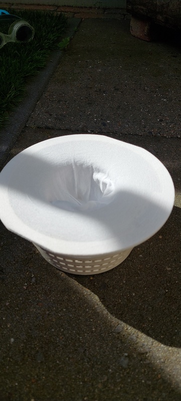

Iemand al ervaring opgedaan met absorberende sponsen in de skimmers?
Ik heb deze twee soorten besteld, de zeesterren zitten momenteel in de skimmers.
Afbeeldingslocatie: https://tweakers.net/i/RUkU1BC3ipoTOJaxw21WJ1FPpN0=/800x/filters:strip_icc():strip_exif()/f/image/5zpuO3xHRti1l1vWtod1dMNP.jpg?f=fotoalbum_large
Afbeeldingslocatie: https://tweakers.net/i/Dy3ePtuDqyPCoy_7GyTv7TpLigs=/800x/filters:strip_icc():strip_exif()/f/image/FrCE6LBQR1GomRUX9syCSAiY.jpg?f=fotoalbum_large

  • Vorkie
In je skimmer zie je vaak de zonnebrand /vettige dingen / kleine drijvende dingetjes, die worden geabsorbeerd door deze producten.
  • BounceMeister
Glaslijn schreef op dinsdag 20 juni 2023 @ 23:08:
Ik heb die hoekige vormen in een andere kleur. Ik heb de skimmer standaard niet in het 2x3 bad hangen omdat de kinderen er dan steeds tegenaan knallen, maar als de skimmer er dan wel in zit om zonnebrand uit het water te halen, dan kan je er zo'n sponsding in leggen. Dat ding zal wel iets doen omdat hij er vies uit gaat zien, maar met een bekertje even het laagje zonnebrand uit de skimmer scheppen, gaat sneller voor mij.
  • Glaslijn
  • Registratie: Juli 2020
Wat Vrokie en Bouncemeneer al zeiden, zou de film van vettigheid van het oppervlaktewater moeten halen.
Het idee zou zijn dat je randen dan minder vies worden. Daar de kosten niet dermate hoog waren, heb ik de gewoon besteld ipv feedback af te wachten :D
Net als van de netjes die je in/over je skimmermand kunt doen om fijn vuil af te vangen en te voorkomen dat deze in je leidingen terecht komen. Ook deze zitten al in de skimmermandjes geplaatst en lijken wel te werken. Zie overigens grote verschillen in wat welke skimer aan vuil afvangt :o Daar kan denk ik nog wel iets aan flow getweakt worden :+
Heb ze ook sinds vorig jaar, bij mij drijft hij gewoon los in het zwembad aangezien ik geen skimmer heb. Werkt beter dan verwacht, voorheen kreeg je met zonnebrand al snel zo'n laagje vet op het water wat het ietsje troebel maakte, daar nu geen last meer van met deze dingen.

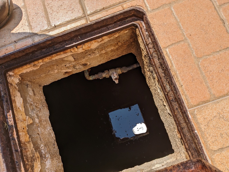

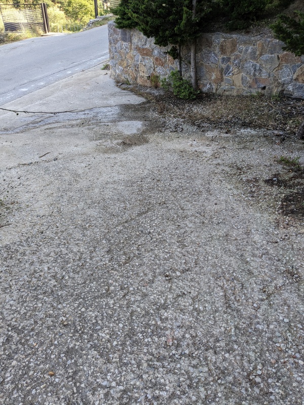

Goed, de boel is nu draaiende, toevallig was er een onderhoud service in de buurt.
Ik hoor nu wel constant gekletter in het reservoir, dat kan niet kloppen lijkt mij. Hoe dan ook wel irritant. Ook zie ik water stromen een paar meter onder het zwembad aan de straat. Ook loopt het water over de rand van het infinity pool.
Iets klopt er niet.
Afbeeldingslocatie: https://tweakers.net/i/92HORHzDNzFznqDFh9zrs6YzKog=/800x/filters:strip_icc():strip_exif()/f/image/XSMHuIGdXFSDHTaz4EHDSlAU.jpg?f=fotoalbum_large
Het bedrijf wou mij alleen verder helpen met een jaar contract maar dat vind ik dan overbodig. Zal morgen eens proberen te onderhandelen voor een betere deal. Ik weet nu niet of ik iets moet afsluiten. Zoals je hoort ben ik nog niet gerust. De man zei wel dat ik de tabletten gewoon in het reservoir kan gooien. Zelf had hij ander spul wat hij erin mieterde. Om het PH lager te krijgen..
Afbeeldingslocatie: https://tweakers.net/i/BYx40ckeOWf3NXzWSSSfS5fIssI=/x800/filters:strip_exif()/f/image/ExSN1CZ514kTz8JIQUzNBRDd.png?f=fotoalbum_large
Afbeeldingslocatie: https://tweakers.net/i/eeczwLabTVgpyEkT2DGZ_DZFFuI=/x800/filters:strip_icc():strip_exif()/f/image/KBWpfrwiOk4doDy3EeGDWGSw.jpg?f=fotoalbum_large
Afbeeldingslocatie: https://tweakers.net/i/-bJsK2AKqDOC558Hdr6Fpl-pR5E=/x800/filters:strip_icc():strip_exif()/f/image/Ujh6vGWA1SDLzqY13s7TdNau.jpg?f=fotoalbum_large
Op die natte plek na zien jullie iets raars?
Die pijpen die grond in gaan, daar staat ook water.
In het reservoir stroomt dus nu constant water door een pijpje uit de muur ondanks dat de pomp niet draait, die draait om het half uur.
Bij de watermeter zie ik niks draaien (mits ik de goede meter door heb gekregen).
Net als mijn wandskimmer met een sok om het mandje en werkt perfect alle rommel zit in het mandje zoals als lange haren die niet in de filtratie terecht komen en de rest blijft schoon, ook zonnebrandcrème blijft achter, een voorfilter ZFP heb je eigenlijk niet nodig.
En je hoeft niet dagelijkst te vervangen, en met een sok 2 of 3 x vernieuwen ruim voldoende. in een seizoen.
Zo ziet het er nieuw uit.
Afbeeldingslocatie: https://tweakers.net/i/dYLo-l9NFR9WwjDbc4l-_pyuruM=/x800/filters:strip_icc():strip_exif()/f/image/Ntc4CWwvQcLFOkols49xrFcW.jpg?f=fotoalbum_large
En na enkele weken.
Afbeeldingslocatie: https://tweakers.net/i/c7rJvuCEb_N_Qi6MEoyyH0Q_6wU=/x800/filters:strip_icc():strip_exif()/f/image/a22AGfQs9pgPpUnmlSl25WN2.jpg?f=fotoalbum_large

  • Glaslijn
J.E. Weinor schreef op woensdag 21 juni 2023 @ 17:02:
En na enkele weken.
Ik kan hier ook over melden dat ik zeer tevreden ben over hoe het uitpakt.
Omdat er nog geen roldeck op ligt, heb ik erg last van inwaaiend vuil/zand en insecten.
Met een beete mazzel komt einde van de week het roldeck en kan ik hier het weekeind aan beginnen met plaatsen.
Omdat ik geen idee had welke van die skimmer netjes gingen werken heb ik twee soorten gekocht.
Eentje die je zo weggooit en eenmalig kunt gebruiken en een aantal welke uitwasbaar zouden zijn.
Daarbij ruim ingekocht, dus denk niet dat ik komend decennia nog iets hoef te kopen :+

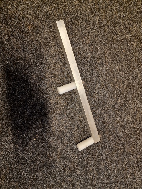

The Source schreef op zondag 11 juni 2023 @ 14:08:
Weet iemand met wat voor sleutel of tool ik deze zand filter open krijg.
Afbeeldingslocatie: https://tweakers.net/i/6aDWVwVIex5uPBHQeBuxVG7nidU=/full-fit-in/4920x3264/filters:max_bytes(3145728):no_upscale():strip_icc():fill(white):strip_exif()/f/image/vhXohit05D1paBcNeIewzZmi.jpg?f=user_large
Afbeeldingslocatie: https://tweakers.net/i/A1Wy66RYkcAzOyh-ovv3UcpY_KA=/full-fit-in/4920x3264/filters:max_bytes(3145728):no_upscale():strip_icc():fill(white):strip_exif()/f/image/diAYzBIrGTLG8cIOOEcRjB1U.jpg?f=user_large
Ik denk dat je zoiets nodig gaat hebben.
die 2 pennen vallen dan in de sleuven aan de uiteindes van de opstaande randen.
Die ik hier heb liggen is dan niet voor een zandfilter maar is met mijn machine meegeleverd voor het uitvoeren van machine onderhoud, maar het principe is hetzelfde.
ik kan je dus helaas ook niet vertellen waar je dit vandaag zou kunnen halen, misschien zelf maken?
