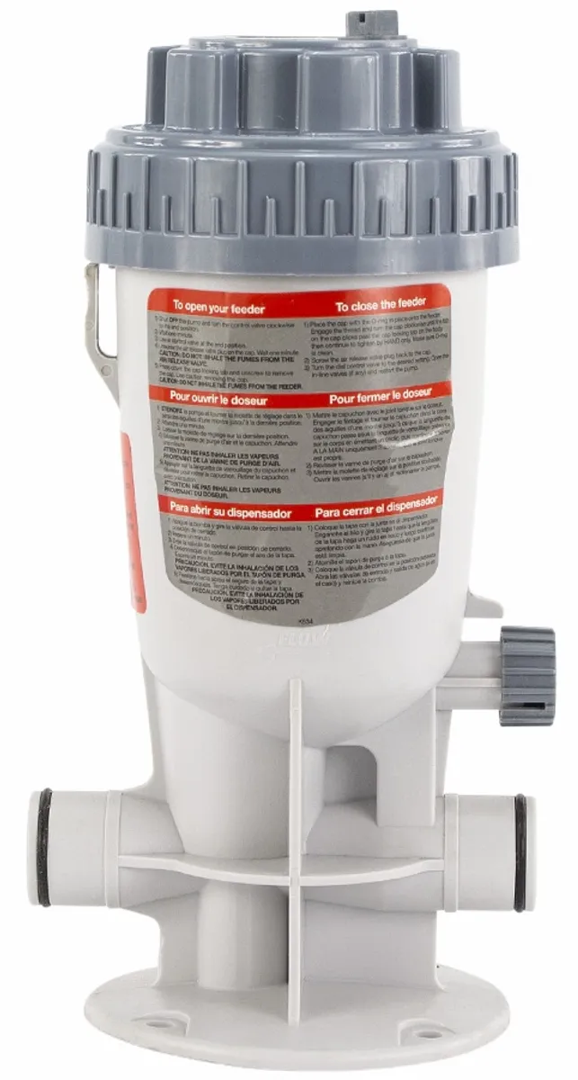

  • BounceMeister
floriske.nl schreef op donderdag 15 juni 2023 @ 22:25:
Ik vrees dat ik echt aan iets nieuws zal moeten.
De afgelopen 2 dagen is er niet gezwommen, het bad afgedekt geweest en heeft de zfp 12u+ per dag gedraaid met de doseersluis volledig open gedraaid.
Helaas geen spat chloor in het bad en een vrijwel compleet droog gelopen doseersluis. pH is 7.4 en Alka inmiddels op orde.
Ontluchten van de sluis duurt ca. 10/15
minuten en dat lijkt me ook niet helemaal juist.
Ben bang dat we een maandagmorgen modelletje te pakken hebben welke geen- of niet afdoende chloor afgeeft.
Heb de leverancier gemaild of zij nog ideeën hebben wat er mis gaat.
Zout zie ik eigenlijk niet zo zitten ivm roesten van het frame.
Wat me te binnen schiet: Staat hij in de goede richting? Zit het witte balletje onderin nog in het poortje*? Is hij van onderen netjes geboord (soms zie je bramen van het boren als je door de doorgaande leiding kijkt)? Komt er misschien veel lucht door je leidingen?
Als je hem aansluit (nog leeg) en je zet hem helemaal op plus, zou je een klein straaltje moeten zien vanuit het randje in de zijkant zodra je de kogelkraan van je zwembadslang openzet. Dat gaat inderdaad niet heel erg snel. Een kwartier (voor het kleine model) lijkt me wel wat lang.
Wanner al het chloor vervlogen is, vul ik meestal bij met Quick chloor, anders duurt het inderdaad erg lang voordat hij weer op de juiste waarde is. Afstellen van de sluis is wel een uitdaging.
* Ik heb inmiddels Kokido chloordispenser nummer drie aangesloten (het type van 18 euro bij de gele zwembadwinkel). De eerste (identiek model van Bestway) was het kleine witte balletje onderin uit dat poortje losgekomen. Dat werkt als een soort terugslagventiel, wat dan dus niet meer werkt en dan komt er geen chloor uit en ik meen me te herinneren dat er ook veel lucht in zat. Nummer twee van merk Kokido had na 1 seizoen precies hetzelfde euvel. Gelukkig goede garantieafhandeling van beide winkels waar ik ze gekocht had.
Dit is dus niet goed:
ik denk dat ik hetzelfde ervaar, een chloorsluis die nauwelijks iets doet.
De blokken zitten er al even in, maar doen helemaal niks.
Er komt wel water in, maar de afgite lijkt nihil.

BounceMeister schreef op vrijdag 16 juni 2023 @ 09:26:
Thx voor alle tips! Ik ga er naar kijken!
Hij zit goed om aangesloten overigens.
bij mij ziet de inhoud er zo uit:
Afbeeldingslocatie: https://tweakers.net/i/ChCfFi0J-ixJGlIkEym9coUuuJ0=/x800/filters:strip_icc():strip_exif()/f/image/4pXuUCWtB2XMFt37W4R0urF7.jpg?f=fotoalbum_large
"balletje lijkt dus goed?
Als ik de pomp aanzet, met de deksel open dan komt er waar bij jou het balletje mist een heel klein beetje water uit.
Draaien aan de wieltje, van plus naar min geeft geen straaltje, en het reservoir vult dus heel langzaam.
Wel zat er een hoop gruis in, omdat ik er een kapot blok in gestopt heb.
Kan dit bijv een en ander verstopt hebben?
Tijd van werken, tijd van rusten
  • BounceMeister
Driek schreef op vrijdag 16 juni 2023 @ 14:27:
Ik heb nu deze:
https://cdn.toppy.nl/g/ca...74/1200f1200/10074_1.webp
Als ik het knopje naar de pluskant gedraaid heb, zie ik binnenin vanachter dat plaatje aan de zijkant een klein straaltje water tevoorschijn komen.
Het lijkt me dat soortgelijke modellen ook zo werken.
  • Driek
  • Laatst online: 22:09
BounceMeister schreef op vrijdag 16 juni 2023 @ 14:51:
Ik heb nu deze:
ja ik heb eigenlijk dezelfde, maar krijg dus geen straaltje water, het draaiknopje zou de hoeveelheid water die er door komt moeten regelen, maar dat kanaal lijkt dus verstopt.
Het balletje leek ook vast te zitten, die heb ik nu wat los geduwd.
Draait nu weer, maar ik denk dat het niet veel meer zal doen als de aanvoer verstopt.
Bij jou is het draaiknopje ook de invoerkant toch?

  • BounceMeister
Klopt, het knopje zit aan de kant van de invoer. Aan de zijkant staat als het goed is een pijl met "flow" erbij.
  • Driek
BounceMeister schreef op vrijdag 16 juni 2023 @ 15:12:
Ja, precies, zelfde principe, mijn conclusie is dat het aanvoerkanaal verstopt zit, en dan gebeurt er weinig.

  • BounceMeister
Driek schreef op vrijdag 16 juni 2023 @ 15:14:
Ik zou er ook niet veel anders van kunnen maken. Ik heb bij de kapotte sluis het knopje eens losgebroken, het is gewoon een kraantje wat de invoer langs de zijkant onderin bedient.

  • Driek
BounceMeister schreef op vrijdag 16 juni 2023 @ 15:36:
ja mijn vermoeden is dat het verstopt is met een stukje chloorgruis ofzo, en dat het niet oplost omdat er 0 flow is.

Driek schreef op vrijdag 16 juni 2023 @ 15:38:
Eens even kijken of ik hem los kan halen en door kan spoelen ofzo.
Harde kleine stukjes chloor onder in de bodem die achter blijven kan het kleine kanaaltje verstopt raken waardoor het niet meer werkt, vaak met goedkope simpele inline uitvoeringen.
Maar er zijn verschillende uitvoering in werking zowel inline als offline deel of volledig offline variant
Ook de toevoer binnen in de sluis kan anders werken komt het water van boven via een (zwart) buisje in je sluis of er zit niets.
Voorbeeld variant inline deel offline.
Afbeeldingslocatie: https://tweakers.net/i/wtj7Y1zD00qzlTEVgXANE58Tto4=/full-fit-in/4920x3264/filters:max_bytes(3145728):no_upscale():strip_icc():fill(white):strip_exif()/f/image/8D03NrNP4Gtd7FT0W6ASfs8p.jpg?f=user_large
https://www.zwembadenwebshop.nl/doseerunit
Heb je last van lucht in je sluis kun je oplossen met een luchtventiel boven op de deksel te plaatsen bepaalde varianten zit dopje (zeskant) boven in de deksel die je er uit kan draaien de Bestway of intex de goedkope hebben dat vaak er wel op zitten.
Ergens in deze topic heeft er iemand een luchtventiel op de chloorsluis geplaats en het probleem van lucht in de sluis verholpen.
  • BounceMeister
J.E. Weinor schreef op vrijdag 16 juni 2023 @ 17:22:
Dat is een chloorsluis van 200 euro, komt er dan ook iemand het steeds bijvullen voor me? :+
Bij de goedkope variant is de werking hetzelfde. Het is dan geen los slangetje, maar een kanaaltje in de unit. Ik verwacht niet eens heel veel verschil eigenlijk?

BounceMeister schreef op vrijdag 16 juni 2023 @ 17:26:
Klopt een duur ding deze variant maar gaf het aan als voorbeeld als uitvoering onder verschillende soorten en werking.
Net als het merk HAYWARD zit je ook ergens rond die prijs en naar mijn inziens overpriced,
Wat is niet duur bij de Amerikanen kijk maar eens op tools voor de hobby DIY wat met hout en gereedschap te maken heeft niet erg goed koop. laat staan dat je kunt dromen met ingerichte werkplaatsen.
Hier nog een schema voorbeeld met het pijpje in de sluis nr. 7 dat het water van onder naar boven via het pijpje in de sluis komt.
De offline variant die ik heb heeft dat ook.

Pff, ik wordt langzaamaan een beetje gestoord van ons bad 😞
Staat nu ongeveer een maandje maar ik ben de laatste weken echt weer aan het stuntelen met het water.
Eerst blijkt de chloor doseersluis niet goed te zijn waardoor er na een paar keer zwemmen geen chloor meer overbleef en dit ook niet meer op peil kwam.
Resultaat: troebel water (beetje melkachtig)
Daarop een backwash gedaan en een aantal keer handmatig chloor toegevoegd met shock granulaat maar dat lijkt direct over te gaan in gebonden chloor.
Met mijn tester met Tabletten meet ik nauwelijks vrij chloor en met Test strips is er alleen gebonden chloor aanwezig en dat is ook nog eens te hoog.
Verder is de pH inmiddels te laag (ca. 7,0/7,2) dus daar kan ik ook weer mee aan de slag.
Ik wordt er langzaamaan echt tureluurs van.
Hoe ik in eerste instantie te werk gegaan ben:
Eerst netjes pH en Alka getest en waar mogelijk op peil gebracht.
Vervolgens met shock het chloor op peil gebracht.
200gr. chloor tabletten in de doseersluis en deze zo ingesteld dat het water zonder zwemmen op peil bleef.
Na veelvuldig zwemmen mini tabletjes in de drijver.
Het betreft een 3,66*99 (ca. 8m3 water) met 6m3 Intex zfp met glasparels.

floriske.nl schreef op zaterdag 17 juni 2023 @ 09:14:
Soms is het goedkoper gewoon even opnieuw te beginnen ipv allerlei dure middeltjes te gaan gebruiken.

Dit topic al meerdere keren doorgespit. Ik kan lastig terug vinden hoe men hier een timer gebruikt om de warmte pomp een xx aantal uren per dag aan te zetten. Ik kan een Garden pac full inverter overnemen, maar ik kan nergens goed terug vinden hoe ik bovenstaande moet.
