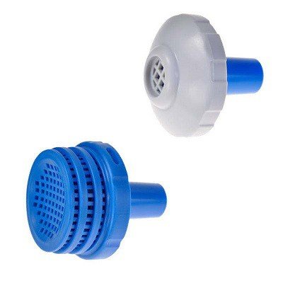

Maar als je die doppen van de geposte foto erin hebt kan je de klemmen gewoon aandraaien en is er niks aan de hand? Dan zit het gewoon vast?
Post eens wat je precies doet?

Die doppen hebben een kleinere diameter dan de uitlaat van het zwembad, en die uitlaat is van flexibel rubber waar ik een enigszins stugge plastic slang op moet aansluiten.

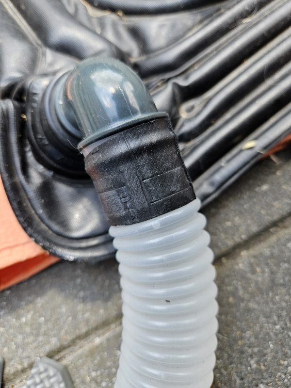

Afbeeldingslocatie: https://tweakers.net/i/PghUsWkHDcfwBk1j2kvbfo4Ytw0=/x800/filters:strip_icc():strip_exif()/f/image/W3S5GK3ttF1JH2MkSAWJmjpG.jpg?f=fotoalbum_large
Inmiddels ben ik thuis. Dit is hoe ik het heb gedaan bij de mat, in dit geval alleen om de slang. Je kan goed de afdruk van de slangklem zien. Heb ook geprobeerd om de aansluiting zelf maar dan kreeg ik de slang er niet meer omheen.
Het lekt ook niet hard bij mij, dus hopelijk is het zo snel opgelost.

The Executer schreef op maandag 12 juni 2023 @ 15:07:
Heb je trouwens een rond stukje band eromheen, of een strip geknipt en die eromheen gewikkeld?

Loei123 schreef op maandag 12 juni 2023 @ 15:43:
Gewoon een rond stukje band, bleek met toeval precies te passen.
Of wat @Dennis1812 zegt, tape er omheen wikkelen wil ook. Nadeel is dat tape en water niet lekker samen gaan.
"We don't make mistakes; we just have happy accidents" - Bob Ross - Zoek je een referral-link voor DeWarmte? Stuur een DM!

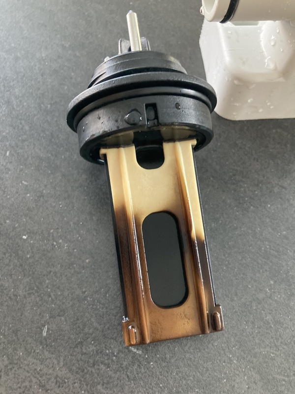

Hallo,
Vorig jaar heb ik een Intex stofzuiger ontvangen van een bekende, omdat ie zijn zwembad weg deed. Nu zit er echter geen oplaadkable bij.
Via Google kom ik wel op 2 sites, maar die vragen 14 euro exclusief verzendkosten. 20 euro lijkt me vrij prijzig voor en kabeltje. Het gaat om de volgende kabel
Afbeeldingslocatie: https://tweakers.net/i/cF61lTEx9Mm5ldztX4kBARGIlB4=/800x/filters:strip_icc():strip_exif()/f/image/sjJnzgu7fozybz82LWqLX9Ux.jpg?f=fotoalbum_large
Is dit gewoon een standaard kabeltje? Heeft dit een bepaalde naam?

  • Loei123
  • Laatst online: 15:49
The Executer schreef op maandag 12 juni 2023 @ 17:05:
Nou dat paste totaal niet om de uitlaat helaas.
Probleem is dat de slang dan ook niet meer zou passen want deze past er nu precies omheen, maar door het flexibele rubber vindt water toch zijn weg erlangs.
Het paste wel om het tuitje waar je die roostertjes op draait, hierdoor zat deze echt strak in de uitlaat waardoor de slang er nu strak omheen past en de klem ook! :)
Dus alsnog bedankt voor de tip, probleem lijkt nu opgelost.

Loei123 schreef op maandag 12 juni 2023 @ 18:35:
Ik moet zeggen dat het op de in/uitlaat van het zwembad prima lukte de slang over het 'ventiel' inclusief de fietsband heen te schuiven. Bij de mat was dit niet het geval maar daar zit dan ook een O-ring nog tussen, dat was wel echt teveel :P .

BounceMeister schreef op zondag 11 juni 2023 @ 13:57:
Dat zou een mooie hack zijn. Die lage hoeken zijn waardeloos. (Sowieso raak je met (drukke) kinderen veel water kwijt.)
Iemand al geprobeerd om deze af te tapen (waterdichte tape)?

Nog een klein tipje tussendoor, als je lekkende koppelingen blijft houden, een stukje van deze tape om de koppeling, slang er al draaiend (met de taperichting mee) opzetten en slangklem handvast aandraaien en je lekkage is weg:
https://www.amazon.nl/dp/B07J5SQZ47

Mijn zoutsysteem (Intex CS3220G) lijkt niet goed te werken. Al 36 uur de boostfunctie aan gehad, maar het zoutgehalte vrije chloor lijkt niet te stijgen. Ook nadat de elektrode volgens de handleiding gereinigd is. Zoutgehalte is 3,0 g/L.
Ik heb het systeem gekocht op basis van het aantal liters van het zwembad en heb daarbij niet gekeken naar de pompcapaciteit. De ZFP heeft een capaciteit van 4,0-4,5 m3/uur, de maximale capaciteit van het elektrolyse-apparaat is 3,4 m3/uur.
Wat mag ik verwachten? Dat de elektrolyse niet optimaal werkt of dat de elektrolyse helemaal niet werkt door de (te) hoge pompsnelheid?
Overigens heb ik nu het sonarpaneel met de bypass uitgeschakeld om zeker te zijn dat de watertemperatuur niet boven de 35 graden C is.
Zo ziet de elektrode er na reinigen uit:

@Joris748, met zoutgehalte bedoel je chlooride gehalte volgens mij? Heb je er wel voldoende zout in zitten?

  • Joris748
  • Laatst online: 15:58
Sjoerke schreef op dinsdag 13 juni 2023 @ 09:45:
Thx, heb het aangepast. Zoutgehalte was vanochtend 3,0 g/L.
[ Voor 4% gewijzigd door Joris748 op 13-06-2023 09:50 ]

@Joris748, Zelf heb ik de Astral E next 12 en heeft 4-6 gram zout per liter nodig. Weet niet wat intex voorschrijft voor jouw systeem?
  • Joris748
Sjoerke schreef op dinsdag 13 juni 2023 @ 09:56:
Intex schrijft 3,0 g/L voor.

Joris748 schreef op dinsdag 13 juni 2023 @ 09:43:
maar wat geeft je apparaat aan?
Geeft ie aan dat ie operationeel is?
"Boost" is alleen maar langer, niet harder, beetje vreemde benaming als je het mij vraagt. (maar goed, wifi versterkers bestaan ook niet)
Heb je de mogelijkheid om je water te testen op zout in ppm?
(ergens rond de 3000 doen ze het normaliter prima)
en wat is verder je volgorde?
bad > ZFP > solar > elektrolyse > bad, dan kom je bij je elektrolyse echt niet meer aan die 4,5 m3/hr hoor, dus daar zal het niet in zitten. Ik zet nog steeds in op de zon.
[ Voor 11% gewijzigd door paQ op 13-06-2023 10:20 ]

paQ schreef op dinsdag 13 juni 2023 @ 10:13:
Ja, gewoon operationeel (controlelampje "working" en/of "boost" brandt). Geen foutcodes.
Ok, duidelijk. Maar ondanks lange periode draaien geen/nauwelijks effect op vrij chloor gehalte.
Vanochtend volgens Aquachek teststrip exact 3000 mg/L.
Dat is inderdaad zoals ik het aangesloten heb.

@paQ Bad was afgedekt met een zwarte cover als er niet gezwommen werd, behalve de afgelopen 3 dagen/nachten. Gisterenavond weer afgedekt en opnieuw de boost aangezet. Zou dan toch mogen verwachten dat ik nu vrij chloor zou moeten kunnen meten?
  • paQ
paQ
Joris748 schreef op dinsdag 13 juni 2023 @ 10:39:
als er niet gezwommen werd...
Als je de cover eraf haalt en de zon schijnt, dan is het met 2 uurtjes gedaan met je chloor. En moet je weer helemaal van voor af aan beginnen. Dweilen met de kraan open.
CYA waarde opvoeren tot ca 25 - 30

Allereerst, bedankt voor het meedenken.
CYA waarde heb ik structureel op 30-50 gemeten. Dat kan het dus ook niet zijn.
Mijn bad is 9 m3. Als de boostfunctie niet aan staat, draait de elektrolyse 4 uur per dag in normale modus (volgens voorschrift Intex).

Joris748 schreef op dinsdag 13 juni 2023 @ 10:51:
heel vaag dan
Dan zou er gewoon voldoende chloor moeten zijn. (tenzij er toch echt iets mis is met je elektrolyse)
Jammer dat je geen doorzichtig deel hebt, want dan kun je gewoon zien of het werkt. Ik zal het als ik er aan denk even proberen te filmen vanavond.
Welk zout gebruik je trouwens?
Ik heb Water ID gesproken over de poollab 2 en de warrige aanduidingen op het display. (de kleuren)
Er komt binnenkort een update die een groene negatieve teller moet oplossen.
Het maakt niet uit voor de werking, maar het maakte de verwarring wel compleet.
De oranje knop zegt niets over de waarde, maar dat het testen klaar is / getest is. Het heeft dus niets te maken met de gemeten waarde. :F
Hij vertelde dat wanneer je meer dan 1 test doet, de juiste / beste wijze is om het tabletje in kamer 1 op te lossen, klepje dicht en direct op de T1 te drukken, dan hetzelfde voor T2 dan T3, en zodra T3 loopt op OK TEST te klikken.
Ik vind de UI prut eerlijk gezegd; het ding is puur vanuit een technisch oogpunt (resultaat gericht) 'werkend' gemaakt mijns inziens. Stop er een warrige handleiding bij en de doorsnee gebruiker snapt er geen jota meer van :P

paQ schreef op dinsdag 13 juni 2023 @ 11:07:
heel vaag dan
Ik heb Poolsel zwembadzout gebruikt
https://www.strooizoutgigant.nl/zwembadzout/poolsel-25kg
Ja, achteraf had ik gewoon deze variant moeten kopen. Was ook nog eens handiger geweest met aansluiten.
https://www.intex.eu/supp.../productdetail?lst_lang=3
Voila :+

  • Glaslijn
  • Registratie: Juli 2020
paQ schreef op dinsdag 13 juni 2023 @ 13:44:
yes dat dus!
spookwater :o
Dan zou ik de pomp tikkeltje langzamer moeten zetten, flow in het filmpje is 12,5m3/h :+

  • Glaslijn
paQ schreef op dinsdag 13 juni 2023 @ 13:53:
nou! het komt idd rap voorbij 8)7
Ik heb deze flow nodig om voldoende doorstroming te kunnen realiseren om de free CL meting/sturing betrouwbaar te kunnen doen. 10,5m3 kan op zich ook wel, maar dan zit ik aan het absoluut minimum en dan schommelt het af en toe toch wel een beetje. Wel jammer, scheelt me wel 175W
Met een flow van 12,5m2/h zit ik bijna tegen de maximum benodigde flow die door de slangen moet naar het meet punt. Flow moet tussen de 80 en 100 liter zitten voor de min/max markeringen op de meetunit.

  • The Executer
  • Laatst online: 06:15
The Executer
Lekker belangrijk!
@Glaslijn wat zien we precies in het filmpje? Dit is de chloorproductie van je zoutsysteem?
  • Glaslijn
The Executer schreef op dinsdag 13 juni 2023 @ 14:06:
Ja, als je zout gebruikt gaat die CL aanmaken. Gebruik je geen zout, dan gaat die hydrolyse doen als ik het allemaal goed begrepen heb. Het is een laag zout gehalte systeem, ik draai met iets meer als 1 g/l aan zout.
edit: linkje naar info betreffende systeem: https://sugar-valley.nl/en/sugar-valley-aquascenic/

Heeft er iemand al geprobeerd een skimmer die eigenlijk bedoeld is voor een opzetbad met stalen wanden, te monteren in een opzetbad van zeil?
Onze inhang-skimmer werkt, maar ik heb het idee dat een inbouwexemplaar, zoals bijvoorbeeld deze of deze, beter werkt. Bovendien hebben we dan geen slang meer in het bad en is de waterstofzuiger gemakkelijker aan te sluiten.
De wanden van ons badje zijn niet helemaal recht, want zeil is immers niet stijf. Is dat een probleem?
En hoe hoog mag de waterlijn zijn ten opzicht van de opening? Daar kan ik in de manuals niets van vinden en ik wil niet teveel 'diepte' verliezen. "The water level in your skimmer should always be around the middle
of the skimmer to max 1cm. underneath the upper inner edge of the skimmer flange. This guarantees that your pool always supplies enough water to your filter unit."
Bestellen en proberen kan helaas niet zomaar, want ik moet er een gat voor in het zeil snijden. En als het dan niet werkt is er een klein meisje telleurgesteld.
