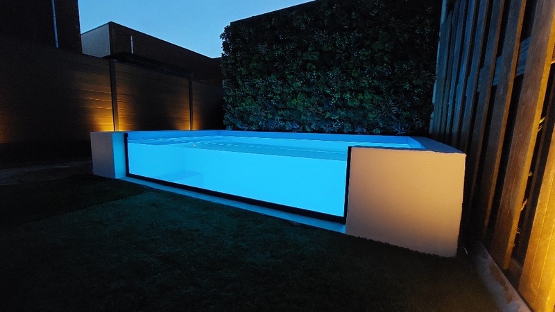

Dat was me wel het dagje. Gisteren gestart met vullen. Tot bleek het raam te lekken. Aansluiting frame op beton. Stukje leeggepompt en opnieuw gekit. Maar daarna meteen weer gestart met vullen. Bleek nog te lekken. Ik was in veronderstelling dat je met aquaforte zelfs onder water kon kitten. Ik heb in de droge gekit maar meteen daarna gevuld. Ik had even uurtje moeten wachten.
Vanochtend even gemeten en waterniveau was gelijk ( onder t raam) en ondergrondse infra lekt niet en lampen doen t ook nog.
Vandaag opnieuw gekit. Ik kon nergens zo snel transparante aquaforte vinden en dus bij koi kas in Monster waar ze wel zwart hadden maar geen transparant kreeg ik parasilico aquarium transparant mee. En hij is waterdicht. Helaas niet alle koppelingen in de schuur. Bij laag vermogen valt t mee.
Filter afgevuld want de rest van de glasparels werd vandaag bezorgd. PH en zoutniveau op orde. Nu nog begrijpen hoe de zoutelectrolyse start. De redox nog calibreren. Hoop dat ie nog werkt want de sensor zat niet helemaal onder water in de verpakking. En had eerst de redox chip verkeerd om erin gezet. Die werkt gelukkig wel. De i-saver werkt perfect. Nog wel aansluiten op de Aquarite.
Nog genoeg te doen.
- zwembadranden storten/maken
- beschermrand glas ( kan t water ook hoger)
- warmtepomp (heeft geen haast)
Maar eerst de lekkages oplossen in het leidingwerk. Iemand tips? Teveel of te weinig lijm gebruikt? Gewoon randen van de pvc afkitten met aquaforte

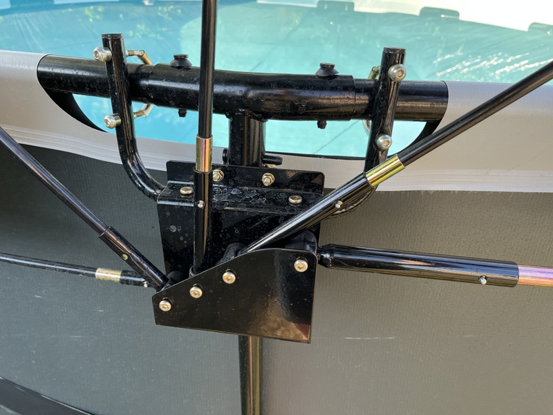

  • The Source
  • Laatst online: 19:56
Afbeeldingslocatie: https://tweakers.net/i/j4cCCrXFX2NczsGy4qgMQOxtETU=/x800/filters:strip_icc():strip_exif()/f/image/ARRs2WnADiJET2OiXNAaTRUG.jpg?f=fotoalbum_large
Afbeeldingslocatie: https://tweakers.net/i/hj1dIwqcl09g20L3yJzlS-q7_Rk=/x800/filters:strip_icc():strip_exif()/f/image/WtWRR0ReB7L31bGLsz1EgCi7.jpg?f=fotoalbum_large
Weet iemand met wat voor sleutel of tool ik deze zand filter open krijg.

Heeft er iemand ervaring met het plaatsen van een 400x200 Exit overkapping op een ander 400x200 zwembad? Ik zou zelf niet weten waarom het niet zou passen, maar hoor graag of iemand anders er ervaring mee heeft....
Deze is 488x 1.22 maar dezelfde constructie denk ik zo.
Afbeeldingslocatie: https://tweakers.net/i/_A7GT5vFxXKubIn_u7zs2BufABQ=/800x/filters:strip_icc():strip_exif()/f/image/z548uD9Sp4Q8Yds6Bl0fZF41.jpg?f=fotoalbum_large
Afbeeldingslocatie: https://tweakers.net/i/c4LsihnpORSBQby_-DlpP_UWzXE=/800x/filters:strip_icc():strip_exif()/f/image/OYfCIMRCQz95Nqvvp97HDmUf.jpg?f=fotoalbum_large
[ Voor 0% gewijzigd door Skywalker27 op 12-06-2023 07:52 . Reden: typo ]
Post gelijk gepinned, handig voor de volgende die er naar vraagt.

Skywalker27 schreef op maandag 12 juni 2023 @ 07:51:
Dat systeem is toch net anders, omdat het een rond bad is...
