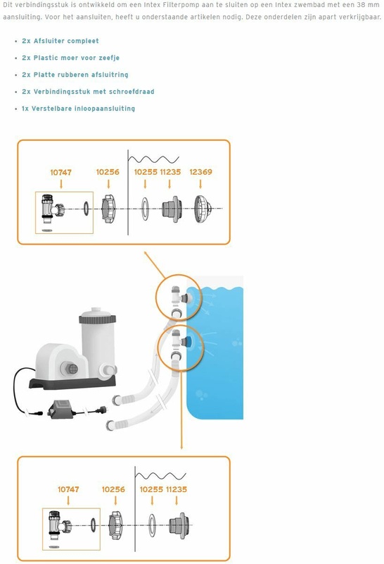

Ik overweeg om me deze zandfilterset te kopen:
https://www.rhodos-shop.n...-280-zandfilterset-4-m3-u (samen met een zak fijn filterglas https://www.rhodos-shop.nl/filterglas-fijn-0-5-1-mm-25kg)
Echter heeft deze ZFP aansluitingen van 38mm terwijl mijn Intex zwembad (en bijhorende slangen) allemaal 32mm heeft. Welke verloopstukken neem ik hiervoor best (of koop ik beter ook nieuwe, grotere slangen)?

Gebruik even de search of het openingstopic.
Dit komt hier al meerdere keren de laatste dagen langs namelijk :) .

Complete beginner vraagt hulp over het aansluiten van ZPF aan zwembad:
Intex zwembad 3 x 2 m => “aansluitingen” 32mm
Intex zandfilterpomp SX2100 - 6m3 (4.7m3 / 7.9m3)
Had hier gelezen dat je de openingen in het zwembad van 32mm makkelijk naar 38mm kan uitsnijden. Goed, bijgevolg onderstaande extra’s besteld bij de ZPF:
Afbeeldingslocatie: https://tweakers.net/i/oQJPF3RwKE13LlKHh1D2WOE41zA=/800x/filters:strip_icc():strip_exif()/f/image/pFI2s46kvTFTrrexV4hn4ukH.jpg?f=fotoalbum_large
(juist, de afsluiter heb ik verkeerdelijk dubbel besteld)
Alles werd besteld bij top-zwembadshop.nl
Dit zou de volledige set zijn die ook bij de pomp aangeraden wordt.
Geselecteerd door op de link te klikken dus zou het juiste product moeten zijn. Wat ook zo lijkt.
Afbeeldingslocatie: https://tweakers.net/i/XaVuok2qF_h5XYeYSaSNRoTuDhk=/full-fit-in/4920x3264/filters:max_bytes(3145728):no_upscale():strip_icc():fill(white):strip_exif()/f/image/rfhZ5atg4omfIAgUCHioNdyv.jpg?f=user_large
Onderstaande onderdelen heb ik ontvangen:
Afbeeldingslocatie: https://tweakers.net/i/ALRTe_bRpyyGpSF2SPd1bXRrkCQ=/800x/filters:strip_icc():strip_exif()/f/image/n9rUikM5kZevA5txJQznB3r7.jpg?f=fotoalbum_large
(extra afsluiter set niet op foto)
Als ik nu de instructies bekijk op onderstaande schets:
Afbeeldingslocatie: https://tweakers.net/i/yf5gaiTTUpdB59BRNV768qzE65E=/x800/filters:strip_icc():strip_exif()/f/image/98tOyla1qLLHuf3jurtmJOYh.jpg?f=fotoalbum_large
Dan moet alles voor de gefilterde stroom die terug in het zwembad komt zo gekoppeld worden:
Afbeeldingslocatie: https://tweakers.net/i/w2cpHLP1q2odlww7cWCBR0qBBzI=/800x/filters:strip_icc():strip_exif()/f/image/S9Fz9FJNbp7Dor71K5yCAd8U.jpg?f=fotoalbum_large
Waarbij de liner dan zit tussen de plastic moer en de rubberen O-ring. Maar dat deel dat ik hierboven gebruik is eigenlijk dat stuk met de voorziening van de extra beluchting? Kan het zijn dat deze samenstelling, uitgezonderd van de afsluitkraan, bij de ZFP geleverd werd?
Dat zou dan betekenen dat er de liner een opening moet komen van 68mm, aangezien die rubberen O-ring ook die binnenmaat heeft? Ben ik hier dan verkeerd?
Afbeeldingslocatie: https://tweakers.net/i/lU1ZcoMiiad8w6wlsYEqAj9dMIA=/full-fit-in/4920x3264/filters:max_bytes(3145728):no_upscale():strip_icc():fill(white):strip_exif()/f/image/fFIVkSQmkmgxd4WAC0JNXAIt.jpg?f=user_large
Is deze ring dan echt de rubberen afsluiting dia 38mm? Ik heb daar maar 1 van maar 2 besteld.
Tenzij er enkele onderdelen bij de ZFP zaten, waardoor ik dus de 2 rubberen ringen niet ontvangen heb. Dat zou ook verklaren waarom ik 3 plastic moeren heb? In die ene verstelbare inloopaansluiting die volgens mij bij de ZFP zat zit ook een grijs/zwart binnenwerk in met kleindere diameter. Dat zit er bij het andere verbindingsstuk niet in, terwijl ik wel 2 dezelfde besteld had?
Om alles aan te sluiten heb ik volgens mij dan nog een rubberen ring nodig, en een filter voor de intrek zwembadwater naar de ZPF, want nu heb ik nog zo'n extra spuitmond precies.
Hoe kan ik hiermee verder?

gaetan1 schreef op woensdag 7 juni 2023 @ 23:27:
Thanks,
De zwarte afsluit o ring heb je 2 van nodig schijnbaar is je bestelling niet goed gegaan en maar 1 geleverd .
Het gat in je liner snijden is de doorsnee van je platte zwarte O ring binnenmaat en zijn zowel voor de in en oud de zelfde maat dus beide gaten even groot.
Je tekent de binnenkant van beide doorvoeren af op de zelfde plek die er nu zit van je doorvoer de zwarte ring moet aan de binnenkant zwembad aan de buiten komt geen geen zwarte O ring beetje teflon er op om later makkelijker weer los te draaien en vast draaien,
Dan de afsluiter er op met de geleverde O ring vastdraaien en de rest gaat vanzelf.

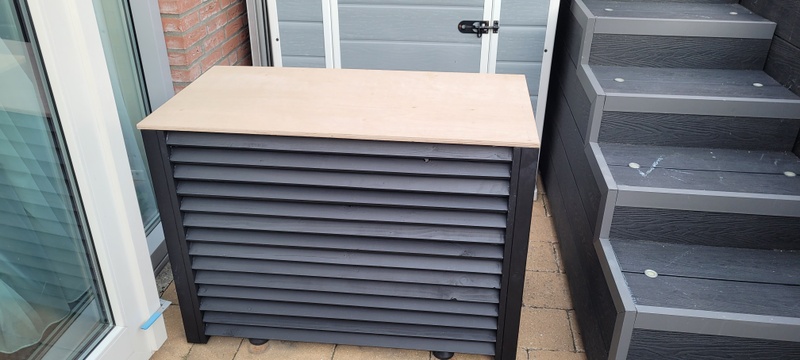

Werkt prima :). Daarnaast heb ik ook nog een complete ombouw gemaakt:

Jazsie schreef op donderdag 8 juni 2023 @ 08:41:
[...]Daarnaast heb ik ook nog een complete ombouw gemaakt:
Deze heb je heel netjes gemaakt 8)
Heb je hier meer foto's van? En misschien wat cijfers of heb je geen geluidsreductie bereikt?
Dat zou voor mij namelijk de enige reden zijn om het straks ook te gaan bouwen.

  • Jazsie
  • Laatst online: 14:15
Glaslijn schreef op donderdag 8 juni 2023 @ 09:35:
Meer foto's zou ik moeten maken als je iets specifieks wilt zien :).
Voor geluid deed ik het niet, mijn wp is al zo stil dat ik er naast moet gaan staan om te checken of ie wel aan staat :+.
Het is meer voor de bescherming van weersinvloeden en deze ombouw past mooi bij de rest. Hoewel deze spier witte wp best gezien mag worden...
master1104 schreef op donderdag 8 juni 2023 @ 09:58:
Even kort inhaken op de ‘ruimte rondom warmtepomp’ discussie. Het is niet zo dat een warmtepomp het opeens niet meer doet als je hem te krap inbouwt, maar het rendement daalt wel. De condensor zal zijn kou minder goed kunnen afgeven als de flow niet optimaal is en daardoor kouder zijn dan nodig.
Hele basale regel bij een warmtepomp: hoe dichter verdamper (en dus zwembadwater) en condensor temperatuur bij elkaar liggen hoe hoger het rendement bij een bepaalde temperatuur is. Daarom geldt maximale luchtstroom door je condensor geeft de hoogste COP. Overigens snap ik de discussie rondom waterflow door de warmtepomp en de bypass ook niet zo goed. Naar mijn inzicht wil je die simpelweg zo hoog mogelijk hebben, zodat de verdamper zo koel mogelijk blijft. Hoeveelheid afgegeven energie is een resultante van flow x delta T en lijdt dus niet onder een lage delta T als de flow hoog is.
Ben wel benieuwd of iemand een feitelijke onderbouwing heeft waarom je de flow wel moet richten op een bepaalde delta T? 😃 Het persgas wat naar je verdamper gaat kan rustig 35 -40 graden zijn bij een verdamper temperatuur van 28 graden. Dus die afgifte vindt echt wel plaats. En wederom wil je dat je koelmiddel daarna zo koel mogelijk retour komt voor het beste rendement (=verdamper zo koel mogelijk = waterflow zo hoog mogelijk).
Nou, om zo laag mogelijk delta T te halen moet waterpomp op vol vermogen draaien en dat is ruim 1kW aan opgenomen vermogen.
Nu draait waterpomp op 125W wanneer wp draait met een delta T van 1-2gr. Ja het is hoger dan de perfecte 0,5 delta T maar mijn energie verbruik van de waterpomp is factor 9 lager :+.
Dan neem ik die iets hogere delta T voor lief, warmtepomp schiet niet in error mbt te lage flow dus prima.
Woonachtig in België | 6200 Wp | eGolf 32kWh
