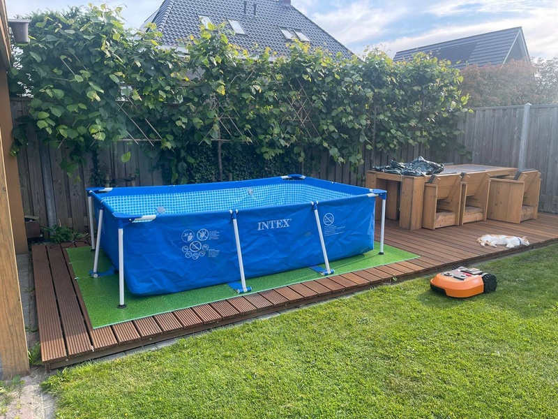

  • Zuluman
  • Laatst online: 12-11 19:07
Zuluman
German -Zulu -Russian -Dutch
t14wo schreef op dinsdag 6 juni 2023 @ 18:49:
Wat is dat voor begroeiing tegen de schuur aan? Ziet er echt tof uit.
Thanks. Vinden wij ook. Alleen is het nep. :-)
Zuluman in "Het grote zwembad topic - Deel 2"

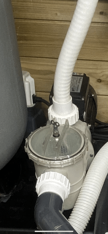

ik heb deze ook zat bij mijn filter maar de eerste was de motor van kapot gegaan maar met de 2e ben ik ook zeer tevreden, een ontluchting 's ventiel zou ind makkelijk zijn maar heb er zelf een op gemaakt en werkt als een malle

TECHboyy schreef op dinsdag 6 juni 2023 @ 20:45:
Oe! Vertel *D

He jammer. Het zag er al er tropisch uit. Hoopte dat het echt was. :)

de eerste pomp had een sluiting in de spoelen gekregen dus die was klaar maar met de nieuwe geen problemen dus ik denk productie foutje,
en voor de ontluchting had ik een 1/8 cv ontluchter gepakt het werkte maar die gingen snel oxideren maar aangezien ik ook een automatisch systeem voor het zwembad heb heb ik er een festo koppeling in gedraaid en een magneet ventiel er op aan gesloten dus steeds als de pomp klaar is mat draaien ontlucht ie en klaar is het.
dit was eerst: Afbeeldingslocatie: https://tweakers.net/i/x64pSDAbeHFO0AnHQ6H2hqpZvGg=/x800/filters:strip_exif()/f/image/FqY5Ec1ZRizG43XLjKpYgCEL.png?f=fotoalbum_large
dit is nu: Afbeeldingslocatie: https://tweakers.net/i/6a5--XDnFyqoBD-roUPZfgdEZJk=/x800/filters:strip_exif()/f/image/qX0vPEZy1orQ5QhLZEWtedMD.png?f=fotoalbum_large

heb je een foto?

was ik nog mee bezig
  • paQ
  • Laatst online: 23:57
paQ
kee thanks :)
misschien toch eens kijken voor een intex ventiel oplossing. Eigenlijk werkt dat uitstekend namelijk.

  • Vorkie
ytr81 schreef op dinsdag 6 juni 2023 @ 21:43:
Heb hetzeflde bad en gebruik een solarbol (op het zuiden). In de ochtend was het water 20 graden. Hele dag pompen en rond 14:00 zat ik op 26.
De foto is van het opzetten eerder afgelopen weekend.
Is dat een 3x2 meter bad? Lijkt zo klein op de foto haha
(Stond er anders)
[ Voor 5% gewijzigd door Vorkie op 06-06-2023 22:54 ]
Heeft jouw bad niet van die flapjes aan de onderkant die om de poten aan de zijkant vast zitten?

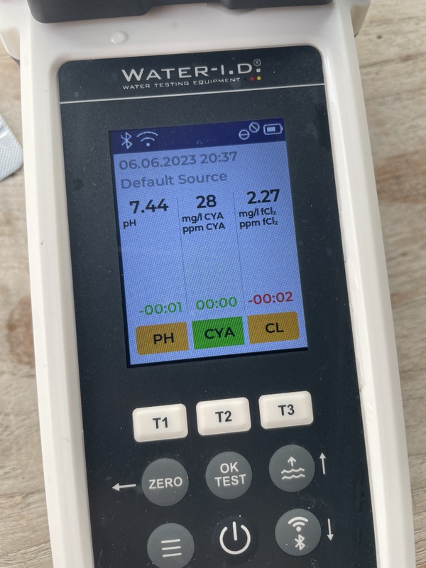

ConQuestador schreef op dinsdag 6 juni 2023 @ 16:35:
Toch weer een newbe vraag mijnerzijds:
Zaterdag water ververst (10.000 liter), stuk of 3 chloortabletten in drijver gedaan, en vanuit de losse pols wat granulaat.
Zondag gemeten: pH ok, chloor 0,3. Hierop 2 maatbekers vloeibare chloor toegevoegd.
Maandag gemeten: chloor 1,3. Hierop anderhalve maatbeker vloeibare chloor toegevoegd.
Vanochtend trok ik afdekzeil eraf en ik rook meteen de chloor. Digitale meting was buiten de schaal, teststripje gaf aan dat deze in de richting van de 10 zat.
Als oplossing heb ik de drijvers er tijdelijk uitgehaald en het dek er helemaal afgehaald zodat de zon er de hele dag op kon schijnen. Tevens alle jets aangezet zodat er veel stroming in het water zat en er ook veel lucht bij komt. Hierop rook je meteen al duidelijk de chloorlucht.
Zojuist weer gemeten. Chloor: 0.5
Ik sta hier echt van te kijken? Is het normaal dat dit zo snel kan gaan met zon + jets aan?
Tevens merk ik dat het opwarmen van de zon echt bizar snel gaat. Watertemperatuur was 24, inmiddels is het jacuzzi gedeelte 29 graden, en het zwemgedeelte 26 graden. Ik sta hier echt van te kijken, ik twijfel bijna of hij stiekem niet verwarmd, maar als ik naar de electriciteitsmeter kijk dan lijkt het hier niet op.
Ik heb gisteravond weer eens gemeten na een week niet.
Sinds ik de chloorstabilisator heb toegevoegd (CYA) blijft het chloor super netjes op peil met maar slechts 4 uurtjes zout elektrolyse aan per dag. Dat was vorige seizoenen 8 uur, en dan had ik nog steeds 'niks'. 8)7
M.a.w. het had me veel ergernis kunnen schelen :')
Het water is eigenlijk nog nooit zo goed geweest, en het is gewoon het water van vorig jaar.
Afbeeldingslocatie: https://tweakers.net/i/Z-1faJ5z3qNltfhmX4o3t84tPW4=/x800/filters:strip_icc():strip_exif()/f/image/ZgQAXoyX0KSN8rKIiFYP5qLv.jpg?f=fotoalbum_large
Het is me overigens nog steeds niet duidelijk waarom de vakjes soms oranje kleuren :? Kan er in de handleiding ook niets over terugvinden.

@paQ ze zijn oranje omdat ze afwijken van de ideale waarde lijkt mij
De groene is exact goed.
  • paQ

GeeMoney schreef op woensdag 7 juni 2023 @ 09:17:
Dat zou je zeggen, maar 7,44 is meer dan keurig.
Het is totale hit&miss. Als ik de meting nog eens doe met de zelfde uitkomst kan hij zomaar groen zijn.
Ik zal waterid eens bellen vanmiddag. Kijken wat de uitleg is.
