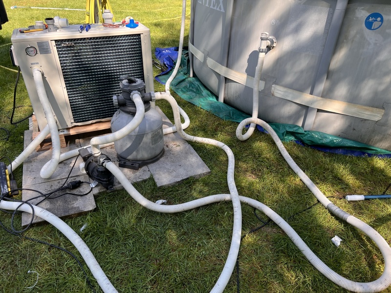

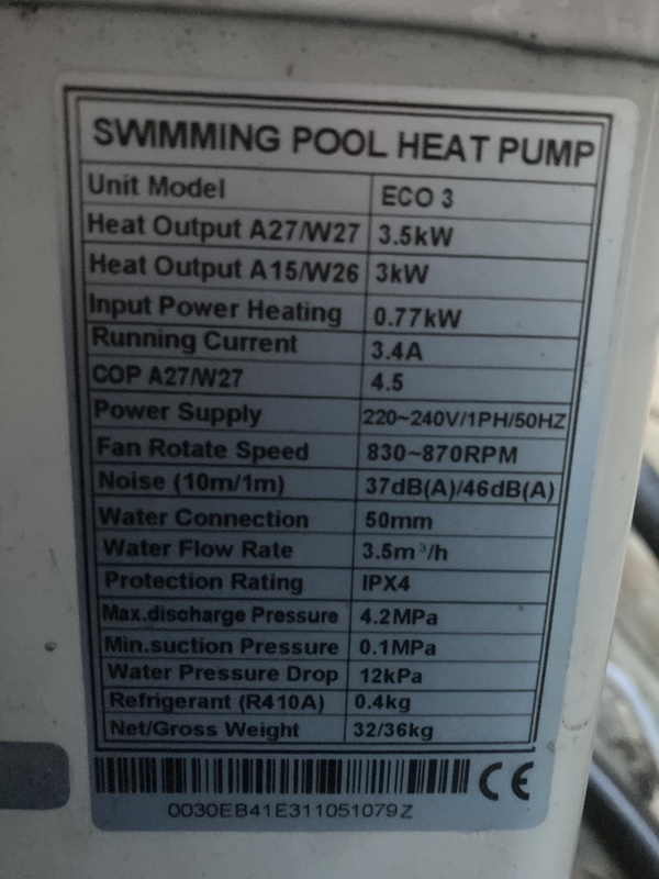

Vraagje aan de techneuten.
Hier onder een plaatje van de warmtepomp meter.
Kan iemand me vertellen wat ik daarop lees? graden in Celsius en Fahrenheit snap ik, maar wat is die buitenste ring? kg/cm2. psi
en wat zou het moeten zijn voor deze eco 3 warmtepomp.
Mijn nieuwe zandfiltersetje setje heeft een pomp van 6 m3 dus wat sterker dan de vorige zodat ik eerst geen bypass nodig had. maar met 6 m3 is de druk wat te hoog voor deze warmtepomp die zoals ik het lees op 3.5 m3 zou moeten zitten dus toch maar ff een bypass besteld.
Maar hoe ga ik dit nu goed afstellen? ik neem aan die meter dus uitlezen.
Ik heb de wp nog niet aangezet wel aangesloten, en nog zonder bypass.
Afbeeldingslocatie: https://tweakers.net/i/nhSxo7hr32IzAxGkk-mYIaeMpFA=/x800/filters:strip_icc():strip_exif()/f/image/BSFAy2srLFtM7h55ziBhMq0e.jpg?f=fotoalbum_large
Afbeeldingslocatie: https://tweakers.net/i/K_vclt3TZfMqCA_S93Y3feIdEs4=/x800/filters:strip_icc():strip_exif()/f/image/0x7XWrAqGaLYkyG70iFqJTlD.jpg?f=fotoalbum_large

Daarmee kan je de druk aflezen in kilopascal
Ik persoonlijk vind het bijzonder dat er slechts 1 wijzer zit die dus beide waarden moet aangeven.
Zou bijna denken dat er een wijzer mist.
Maar ik ben overtuigd dat er een betere verklaring voor is die iemand vanavond nog gaat posten.

Elk koelgas heeft zijn eigen specifieke druk/temperatuur curve. Als er in de condenser een bepaalde druk wordt gemeten van het koelgas R410A, kan deze waarde gebruikt worden om de temperatuur van het koelgas af te leiden. De schaal van deze manometer is dus uitgebreid met de bijhorende temperatuurschaal. De voorwaarde is wel dat er op dat moment ook "condensatie" plaatsvindt, dus als de warmtepomp in werking is.
Deze manometer kan ook aan de verdamperzijde zitten, maar dan heb je meestal een "blauwe" schaal.
Dit is ook een indicatie van mogelijke problemen : als de druk te hoog oploopt, kan het zijn dat er geen waterdoorstroming is, of de warmtewisselaar is verstopt.

RP6conrad schreef op donderdag 18 mei 2023 @ 21:08:
Ok ik had niet vermeld dat de pomp uit staat als ook de warmtepomp.
Morgen ga ik de bypass installeren en dan is het zaak om de juiste waarde te krijgen, maar dan moet ik wel weten waar ik die wijzer naartoe moet krijgen.
Deze is al van 2015 en in de handleiding staat er niets over.

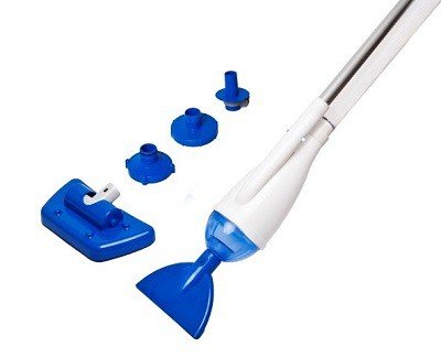

Ja ik stofzuig met zo'n ding, was daar niet echt van onder de indruk... :
Afbeeldingslocatie: https://www.zwembadenwebshop.nl//Files/10/229000/229484/ProductPhotos/1920x1080/1878483924.jpg
Dus in principe met 1 groot chloortablet zou ik een maand vooruit moeten kunnen ? Zonder drijver ? Ik heb ook alle waarden gemeten en bijgevuld met chloor / flokken spul etc. Maar het water ging echt zwaar achteruit...

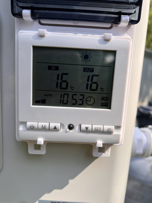

Hoi,
Ik maak deze post namens mijn vader. Hij is niet zo goed op technisch vlak en ik heb zelf 0 kennis als het aankomt op warmtepompen, maar ik dacht het hier even te vragen.
Recentelijk heeft mijn vader bij Van Cranenbroek in Budel een warmtepomp gekocht voor ons Intex zwembad. Het gaat om de Waterland Pro 100, de variant van 829 euro (https://www.vancranenbroe...aden/zwembaden_verwarming). Het leuke is dat je op internet geen enkele informatie kunt vinden over deze warmtepomp en het enige dat we hebben is een handleiding waarin een hoop technisch jargon staat wat ik met m'n informatica bachelor helaas ook niet kan ontcijferen 8)7
M'n pa heeft de warmtepomp gisteren geïnstalleerd en hij lijkt te werken - je voelt het water de warmtepomp ingaan en ook weer uitgaan, maar hij is ervan overtuigd dat het ventilatorblad ook gelijk zou moeten gaan draaien. Klopt dit?
Verder heb ik nog een aantal foto's van zijn "prachtige" DIY-installatie.
Afbeeldingslocatie: https://tweakers.net/i/dJrgnkOc-7PirjCe77Xgu5eXnVc=/x800/filters:strip_icc():strip_exif()/f/image/YZDCjbVIdV5j2R3pTbmKYEz1.jpg?f=fotoalbum_large
Het Intex zwembad met rechts de slang waar het water uit wordt gezogen en links de slang waar het water er terug in wordt gestroomd.
Afbeeldingslocatie: https://tweakers.net/i/YVw03d3hsHqcG8w3ey06SRJm9KA=/800x/filters:strip_icc():strip_exif()/f/image/VfZrqKsaNr6ZvO6Gy1AZeJwF.jpg?f=fotoalbum_large
De warmtepomp zelf.
Afbeeldingslocatie: https://tweakers.net/i/jW2WWCruBiEritHMufvDxL-434E=/800x/filters:strip_icc():strip_exif()/f/image/qTRSDFJSrBhEQKqFKEiG49qw.jpg?f=fotoalbum_large
Het algemene overzicht. Water wordt uit het zwembad gezogen, gaat een filterpomp in, gaat via de filterpomp naar de zandfilter en vanuit de zandfilter naar de water input van de warmtepomp, waarna de output van de warmtepomp weer terug naar het zwembad gaat.
Afbeeldingslocatie: https://tweakers.net/i/6anO-eNxxeCuc5nSuQF9GWU4jEY=/x800/filters:strip_icc():strip_exif()/f/image/MkZg3cDLL17x2toIHFXFJOIt.jpg?f=fotoalbum_large
Dit is de display van de warmtepomp. Hij staat op verwarmingsstand en geeft aan dat het water dat binnenkomt 16 graden is en het water dat eruit gaat ook 16 graden is.
Mijn vader is er ook van overtuigd dat de output-temperatuur instelbaar moet zijn naar wens, bijvoorbeeld 27 graden, maar hier is zowel online als in de handleiding niks over te vinden. Ik was zelf in de veronderstelling dat deze na verloop van tijd (dagen) automatisch stijgt naarmate de omgevingstemperatuur toeneemt, maar ik weet dus nog steeds niet of de ventilator van de warmtepomp gelijk zou moeten beginnen met draaien zodra hij begint te verwarmen. Nu komt er namelijk water in en gaat er water uit, maar doet de ventilator zelf niks.
We hebben ook een bypass (hiervan geen foto gemaakt). Volgens de handleiding is het absoluut noodzakelijk dat deze geïnstalleerd moet worden, maar m'n pa had online ergens gelezen dat dit niet noodzakelijk is, dus hij heeft hem er tussenuit gelaten. Ik vind juist dat hij zich strict aan de handleiding moet houden :p Is zo'n bypass echt zo noodzakelijk als dat de handleiding aangeeft?
Tips en advies zijn welkom want ik ben echt een leek op dit gebied.
  • vso
vso
tja...
gontho schreef op zaterdag 20 mei 2023 @ 12:14:
Hoi,
De warmtepomp zelf.
bypass is handig om te hebben, nodig is andere discussie.
Voor de rest een temperatuur in kunnen stellen (met pijltjes toetsen) is wel erg handig ja .. bv 27 graden een ventilator slaat wel aan indien nodig . (doet dat ding zelf) .. ik zou dus de focus verleggen naar "stel een temperatuur in" de rest is niet zo relevant.
Tja vanalles

Nog even terug komend op mijn warmtepomp meter.
Ik wil mijn WP graag afstellen in de juiste waarde maar deze ziet er wat anders uit dan wat ik tegenkom op internet.
Wie weet waar de grote wijzer moet staan? of hoe ik deze meter moet uitlezen.
En wat is de ideale druk voor deze eco 3.
Overigens is de waterpomp een 6m3 per uur.

merlin1201 schreef op zaterdag 20 mei 2023 @ 12:54:
Gaat hij in storing als je kraan in het midden van de bypass open zet ? oftewel zit er een flow meter in ? kan je ook zien in de handleiding als er foutcode(s) voor zijn oid ..
Andere methode is wat gebeurt er met de meter(s) als je met de kranen speelt.
als het bad verwarmt word = het goed naar mijn idee

@gontho is er wel genoeg druk? Oftewel, is je pomp krachtig genoeg om het minimale debiet van je warmtepomp te halen nadat je het ook nog door 2 filters pompt ?
Ik zie ook een klokje staan, wellicht is er een timer ingesteld van hoelaat tot hoelaat de pomp aan moet slaan. Dat zou het ook kunnen verklaren dat er niets gebeurd.
[ Voor 34% gewijzigd door GeeMoney op 20-05-2023 13:16 ]

Als de WP op een doel temperatuur staat, dat er verwarming nodig is, zou de ventilator vrijwel direct moeten aan gaan. Is de flow door de WP te laag, dan krijg je een error.
Is de ingestelde temperatuur bereikt, dan stopt de ventilator.
Anders even de winkel bellen om te achterhalen hoe de temperatuur in te stellen is?
Gasloos 26-05-2020; SHW112YAA + ERSC-VM2C, SWW 400L
  • dennistd
  • Laatst online: 13-11 15:57
Bij mijn Rapid (Fairland) warmtepomp gaat de ventilator ook pas na 3 minuten draaien. Neem aan dat je wel zo lang gewacht hebt? :P

vso schreef op zaterdag 20 mei 2023 @ 13:14:
Als ik de middelste kraan geheel open zet start de WP niet, zodra ik deze half dichtzet start de boel op.
Ik wil idd wat spelen met de kranen om een optimale druk te krijgen maar zolang ik niet weet wat de cijfers betekenen op die meter is het lastig zoeken naar de juiste afstelling.
Klopt het dat je de middelste kraan zover terug moet draaien dat hij net niet uitschakelt.

merlin1201 schreef op zaterdag 20 mei 2023 @ 13:43:
Als ik mijn intex 6m3 handleiding pak en dan lees van bad met inhoud A moet ik 2 of 3 uur filteren deel ik A door 2 of 3 .. = 3,5 m3 ongeveer ..
Kortom ik zou de kraan dicht zetten
btw jou foto's met 90 graden bochten en slangen overtuigen me eerder dat je al genoeg druk verlies hebt om je niet druk te maken ;)

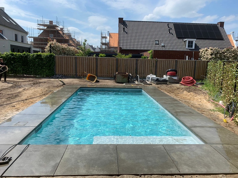

Ook hier is het helemaal af :)
(Tijdelijk) hekje voor de kleinste is ook geplaatst.
Members only:
Schapenhekje geplaatst van 1.00m hoog met om de meter ongeveer een hard houten paal van 5x5x150 en een toegangshekje van 1.00x1.00m.
Nu alleen met een recipro nog even de palen inkorten die te lang zijn en verder focussen op mijn gras ;).

@gontho dat zonnetje is “verwarmen”.
Druk eens een paar keer op pijltje omhoog. Gaat dan een ingestelde temperatuur knipperen? Bijv 24?
Zoja. Dan niks doen en zal hij toch echt binnen hooguit een paar minuten aan moeten springen.
Ik denk dat je set temp links zal verschijnen. Het klokje impliceert wel dat er nu een tijdafhankelijke regeling actief is.
Moet gewoon in de handleiding staan.
Zoek anders even naar bijv interline pro 10. Die hebben dezelfde controller, en staat daar verder prima uitgelegd.

Dat metertje geeft de druk aan van de koelvloeistof en heeft niets te maken met de hoeveelheid water die door de warmtepomp gaat. Als het metertje op nul staat (of heel erg laag) dan moet er koelvloeistof bij (of er zit een lek in het systeem). Dit bijvullen kan je waarschijnlijk niet zelf.
Ik heb ook zo'n ECO, maar dan de ECO 5. Bij mij was de flowmeter stuk. Dat is een schakelaar die meet of er waterstroom is. Als die er niet is dan schakelt de pomp uit om schade en oververhitting te voorkomen.
Het is niet logisch om de watertoevoer naar een warmte pomp te knijpen. Die moet altijd gewoon open staan. Ik vermoed dat je flowmeter niet goed werkt.. Ik heb deze flowmeter bij mij zelf vervangen. Maar ik kon geen passende vinden voor de ECO 5. Dus ik heb hiervoor een gat moeten maken in de behuizing.
  • Togi

  • merlin1201
  • Laatst online: 08:19
Kalipeen schreef op maandag 22 mei 2023 @ 08:37:
Ik zie dat de wijzer naar 200 psi/ kg/cm2 gaat zodra ik deze aanzet.
Volgens mij is dat altijd al zo geweest en heb niet het idee dat hij stuk is. Ik ben nog niet aan het verwarmen geweest dus dat is nog even afwachten.
4800 Wp 10x ZO 6x Goodwe 5000 DNS NW Marstek Venus V3

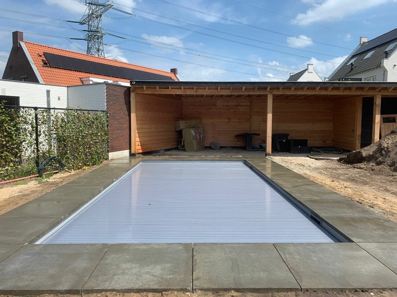

Als ik zo eens door het topic scrol zie ik eigenlijk dat een hoop mensen voor een afdekzeil kiezen.
Waarom wordt deze keuze gemaakt en niet voor een overkapping? Wij hebben een overkapping eroverheen zitten en met regen of rotweer kan je nog steeds lekker zwemmen en de regen komt niet in je water waardoor je constant alles moet corrigeren qua waarden.
Bij lekker weer schuif je hem open en is het ook allemaal prima.
  • Koffie

Pieler schreef op maandag 22 mei 2023 @ 10:37:
Kosten (weet ook even niet over wat voor afmeting bad we het nu hebben).

of niet mooi, of ik ga toch niet zwemmen met rotweer, of staat in de weg
Als ik het zo zie moet de middelste kraan helemaal dicht zodat hij al het water door de warmtepomp stuurt.
En nogmaals, dat metertje kan je vergeten. Dat geeft enkel de druk aan van je koelsysteem, heeft niets te maken met jouw zwembadwater, druk van jouw zwembad water of de druk van je zwembad pomp.
Hier gaat altijd al het water door de ECO 5. Ik sluit hem enkel af in de winter en haal de pomp leeg om vorstschade te voorkomen. Dus gewoon het water door de ECO 3 jagen. Ook als staat deze niet aan. Geen probleem. Zijn ze voor gemaakt.

Koffie schreef op maandag 22 mei 2023 @ 10:38:
Als ik mijn eigen zwembad als neem is het 9 bij 4.5 meter ovaal. Kosten waren redelijk hoog maar uiteindelijk is dat relatief snel weer afgeschreven. Vermindering van middeltjes, additionele spullen voor temperatuur en het leeghalen en vullen van het bad.

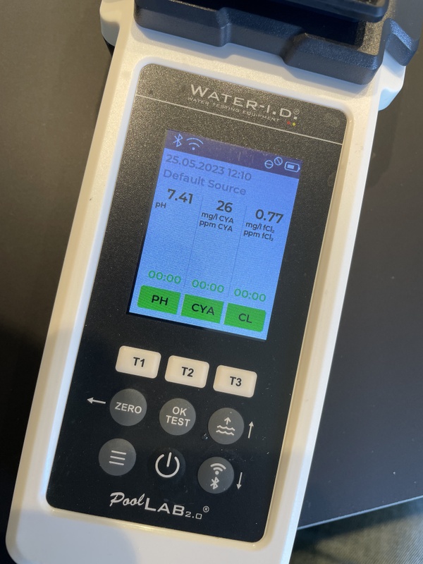

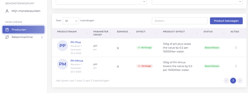

Poollab 2.0 is binnen.
Zoals ik al uit wat yt filmpjes begreep is het ding weinig intuïtief en de handleiding op best wat punten erg onduidelijk.
Ik heb nog steeds geen idee bijv of ik nou wel of niet verbonden ben met wifi. :?
Een eerste meting:
Afbeeldingslocatie: https://tweakers.net/i/UJhVZTQOaJF5nD3nBw8pgUNtbXo=/x800/filters:strip_icc():strip_exif()/f/image/EZFhVfhnAsFs01E1n1RRTWd3.jpg?f=fotoalbum_large
Maar zag later nog wat residu dus verder fijngestampt en geroerd:
Afbeeldingslocatie: https://tweakers.net/i/SsQ81puKqM7RdR5MMoxsEbZIjDk=/x800/filters:strip_icc():strip_exif()/f/image/sho6Ps5w08oBOyTClTJSXS20.jpg?f=fotoalbum_large
Waarom pH 7.61 niet goed zou zijn en 7.62 wel is me een raadsel.
Net zoals ik geen idee heb hoe de data in de app te krijgen.
Ik ga straks nog maar eens wat youtuben... :|
Volgens de pH meter van ali 7.33
[ Voor 31% gewijzigd door paQ op 22-05-2023 16:01 ]
  • paQ
  • Laatst online: 07:05
paQ
Ben al weer wat verder gekomen. Het is mede door de slechte vertaling waardoor zaken confusing zijn.
Bijv "monsterpunten", daar worden zwembaden/wateren mee bedoeld. (welk bad meet je eigenlijk dus)
en "van om" betekent 'from to'
Afbeeldingslocatie: https://tweakers.net/i/LY8ISu0WV8chFz6HlU2xKmpNHGU=/800x/filters:strip_exif()/f/image/4oGBC6AGwrejkYHxmljBYz5z.png?f=fotoalbum_large
Dit was voor poollab 1.0 wellicht ook, weet ik niet.
Maar even de parameters van de chemicaliën invoeren, en dan kun je relatief eenvoudig calculeren hoe en wat. Hij toont trouwens ook de invloed van bijv temp op het chloor.
nou... 0 CYA in het water :D
Zijn er tweakers die dit handmatig toevoegen?
Mijn chloor is ook gewoon weg hoor met 2 uurtjes zon. Dus ik laat mijn electrolyse tegenwoordig 's nachts draaien. Dan is de chloorwaarde dikke prima, totdat de zon komt.
CHloor maken met de zon erop heeft echt totaal geen nut.

CYA 0 is normaal als je zout toevoegd zonder CYA erin (wat goed is).
Om te voorkomen dat je chloor vervliegt waar je bij staat met de zon erop kan je inderdaad beste handmatig wat CYA toevoegen. CYA zelf vervliegt niet enkel door nieuw water.

Heeft iemand hier wellicht ervaring met de Intex ZX50 bodem zuiger?
https://www.toppy.nl/prod...50-zwembadstofzuiger.html
Of ben ik wellicht beter af met een elektrische hand stofzuiger?
Daarnaast heb ik een zfp aangeschaft met 38mm aansluitingen. Ons zwembad en mijn chloor dispenser hebben echter 32mm aansluitingen.
Toppy geeft bij de pompen aan dat je dan adapters nodig hebt aan de zijde van het bad. Maar er zijn ook adapters voor de pomp zijde. Ik neem aan dat die ook prima toepasbaar zijn?
Dan kan ik namelijk de bestaande slangen gebruiken.

Deze week even de laatste hand leggen aan de technische installatie, krijgen morgen hopelijk te horen wanneer de folielasser gaat komen.
Afbeeldingslocatie: https://iili.io/Hg6p172.md.png
foto converteren naar jpg online
Zodra we datum hebben, kunnen we een evenementen aansluiting voor het water aan gaan vragen.
Kunnen we tenminste vullen met 6 kuub per uur :P

Na een hoop opstart problemen met mijn zwembad water, direct groen toen het lekker op temperatuur was. Ben ik eens even alle waardes gaan meten. Ik had vooraf al pH en chloor gemeten en gecorrigeerd.
Ik ging er even vanuit dat ik na de winter niet een teveel aan cyaanzuur in mijn bad zou hebben.
Maar helaas het cyaanzuur gehalte bleek rond de 65 te liggen.
Nu heb ik een flink deel van mijn water ververst en ligt mijn cyaanzuur gehalte op 25 wat volgens mij prima is.
Echter is mijn alkaliniteit (TA) nog altijd zeer hoog op 290. Weet iemand of dit van negatieve invloed is op de werking van het chloor en ik daarom dus TA- zou moeten toevoegen? Of heb ik hiermee enkel een bad met een zeer stabiele pH.

CYA van 65 is inderdaad te hoog en doet je actief chloor vrijwel niks :+.
TA is normaal gesproken zelden tot nooit te hoog, apart dat die van jouw gelijk aardig hoog is, normaal zit je op 50-150.
TA zakt vanzelf bij gebruik van het zwembad, ik zou dus niets eraan doen.
CYA van 25 en je pH/Chloor in orde zal al een verschil maken :9.
NB: Cyaanzuur vervliegt niet, kan je dus enkel verlagen door het water te verversen... niet te veel chloor (meestal tabletten) gebruiken met Cyaanzuur erin ;) >:).

Op mjin huidige heb ik een warmtepomp aangesloten. Op de 2e wil ik mijn zonnepaneel aansluiten, zodat ik bij zon de boel kan opwarmen. Mijn huidige pomp die bij mijn zwembad zat (2x4 meter) had niet de capaciteit om door het zonnepaneel te pompen.
Ik heb voor die 2e pomp 2 extra slangen via de bovenkant in het bad lopen. Ik kan de standaard aansluiting wel opsplitsen, maar dan vrees ik dat ik het andere zandfilter leegtrek als ze niet beiden aan staan.

Driek schreef op maandag 15 mei 2023 @ 09:28:
Ik heb uiteindelijk de fairland aangeschaft en van het weekend aangesloten.
Op het display zie ik maar 1 temp staan, hoe kan ik nu zorgen dat ik de juiste flow heb door het apparaat om de beste cop te halen?
Ik heb wat filmpjes gezien van andere heatpumps waarin je precies kan zien wat de delta van de verwarming is, en dit kan fintetunen door de flow te knijpen. Maar ik kan bij deze niet zien hoe ik dat moet kunnen zien?
10 sec mode knop ingedrukt houden werkt bij mijn fairland. Dan kom je in een diagnostisch menu. Met naar boven en beneden kun je dan "bladeren" door C waardes. Ik heb niet kunnen vinden wat nu wat is maar het lijkt dat de eerste (C0) de temp in is en die daarna (C1) de temp uit. Als je niks doet schiet hij vanzelf weer uit dat menu.
