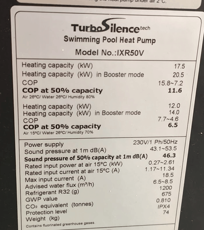

Heeft die nacht wel gevroren want je ziet duidelijk de bevroren druppels :).
Maar idd geen overduidelijke ijslaag.
Ik zou je defrost temp verlagen naar -15. Eens kijken of het dan nog steeds zo vaak voorkomt.
Je voelt verder wel een duidelijke airflow?
Zolang je goede airflow hebt die duidelijk koud is dan doet je verdamper zijn werk en is die niet verstopt. Defrosten heeft dan ook geen nut.

Ja zeker een goede airflow die ook erg koud is. Ik zal de defrost temp eens verlagen en kijken of het helpt! Bedankt voor de hulp!
Ter verduidelijking nog, die foto is niet recent, er zit nu nog veel minder ijsvorming op dan op de foto.

bleekie schreef op vrijdag 5 mei 2023 @ 13:57:
Ik zie niet echt een ijslaag zoals:[Afbeelding]
(Deze foto is van net na de installatie, toen heeft hij op een koude nacht aangestaan)
Wat je nu ziet is dat er een beetje ijsvorming is op de plek waar het op de foto wit is, maar zeker geen hele ijslaag.
Hij is volgens de specificaties geinstalleerd:[Afbeelding]
Aan de kant waar de lucht uitgeblazen wordt zit meer ruimte dan de 50cm die nodig zou zijn.
Vwb waterflow, dat lijkt niet uit te maken. Hij vertoont hetzelfde gedrag met 4m3 per uur als met 6m3 per uur.
Op dit beetje ijs zou geen defrost nodig zijn.
Misschien eens in een algemeen WP topic de situatie voorleggen. Ik durf namelijk niet te zeggen of naast alle andere suggesties een tekort aan koelmiddel in het systeem dit zou kunnen uitlokken.
Ik ken dit fenomeen alleen onder de 4° met vochtig weer

  • The Source
Ik heb een Fairland IXR50V warmte pomp om mijn zwembad op te warmen, zat erbij toen we het huis kochten.
Nu valt mij op dat er onder water komt te staan, hoort dit bij een warmte pomp als hij bv 21 in en 22 uit het water verwarmt met een buiten temperatuur van 23 graden. Is dat condens, want er komt ook koude lucht vanaf. Of is dat een lek in de leidingen. Het lekt aan de binnenkant, het kan van de koelvinnen afkomen, maar als dat niet moet dan lijkt het me een lek te zijn. Het is niet veel, maar er ontstaat wel een plasje water.

Ik gok op condens
  • Kalipeen
  • Laatst online: 09:30
@The Source
Ik denk ook dat dit condens is, en dat er koude lucht van de warmtepomp afkomt is maar goed ook. De warmte uit de lucht gaat in het water zitten, resultaat is koude lucht uit de warmtepomp.
Het is wel belangrijk om het gaatje onderin de warmte pomp vrij te houden van meuk, moet altijd door kunnen lopen.
Hier ligt er ook een hele plas onder de warmte pomp als deze aan staat.

The Source schreef op donderdag 18 mei 2023 @ 09:20:
Is normaal, zie ik hier ook bij de WP voor zwembad en het huis.
In de bodemplaat zit ergens een gaatje,.soms kan.je daar een slang op aan sluiten.
Mocht je twijfelen over lekkage,.dan de koppelingen goed nalopen aan de waterzijde.
[ Voor 10% gewijzigd door _RRM_ op 18-05-2023 12:15 ]
Gasloos 26-05-2020; SHW112YAA + ERSC-VM2C, SWW 400L
  • The Source
Dank je allemaal, duidelijk condens. De aan en af voer lekken niet.
