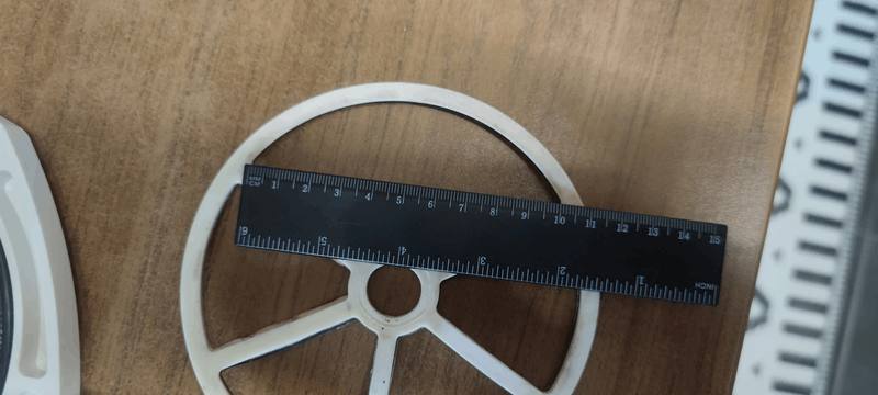

Vorige jaar huis gekocht met een zwembad, begin dit jaar erin getrokken en dit het eerste jaar dat we er gebruik van kunnen maken. Wil veel gaan automatiseren, maar dat komt later. Eerst opstarten en vandaar wat vraagjes;
1. Filteren van het zwembad ging goed totdat ik een backwash had gedaan en weer terug ging op filteren. Daarna liep het zwembad langzaam leeg. Na veel uitsluiten tot de conclusie gekomen dat het in mijn 6 klep moest zitten, die open gemaakt en inderdaad het rubber was kapot. Echter is het bedrijf dat het zwembad gezet heeft failliet en is het niet duidelijk welke 6 weg klep in in zit. Dit moet ik weten om het juiste rubber te bestellen.
Afbeeldingslocatie: https://tweakers.net/i/GzzlePYQonF_GFxWt7mUh-9T4EA=/full-fit-in/4000x4000/filters:no_upscale():fill(white):strip_exif()/f/image/IWJxi7t3QSwcu0NfsdoaDAwy.png?f=user_large
Afbeeldingslocatie: https://tweakers.net/i/uJGEsMkxS6scovE0UErUEt9rfKI=/800x/filters:strip_exif()/f/image/IxTLlY6RFvtC7Zh5csD33pgB.png?f=fotoalbum_large
Afbeeldingslocatie: https://tweakers.net/i/-OhdnFNg9gAQccgrQaqZ7NI39c0=/x800/filters:strip_exif()/f/image/3FZARTFJ02rKn6pwbdDVu1Fl.png?f=fotoalbum_large
Afbeeldingslocatie: https://tweakers.net/i/ssz_dar7UeWBPD8-TCF-bMhYbmM=/800x/filters:strip_exif()/f/image/dTfx56VHT1dtDkOWW85IJYp9.png?f=fotoalbum_large
Afbeeldingslocatie: https://tweakers.net/i/5j6q9tWKUm-lidxqFrbYoKaEv-c=/x800/filters:strip_exif()/f/image/1AcvQnOmh4zMz9qhSKel844J.png?f=fotoalbum_large
Afbeeldingslocatie: https://tweakers.net/i/PynYonanZ4qOG3mn-wc363i_lmQ=/x800/filters:strip_exif()/f/image/aMXv1oLHcX5LPO2qcOdxyB11.png?f=fotoalbum_large
Afbeeldingslocatie: https://tweakers.net/i/CeGrUd9GEoQ3fSq5g5wmi5PZ5yk=/800x/filters:strip_exif()/f/image/pMW5imYnk09pdjkpwKmiJHAJ.png?f=fotoalbum_large
2. Ik heb een Dolphin SF60 voor mijn zwembad waar ik tevreden over ben. Kan ik deze onder het solar afdek laten doorwerken (als ik zorg dat daaronder genoeg kabel zit) of dien ik het solar deck altijd te openen? Ik weet niet welk merk/type ik heb, dat moet ik nog uitzoeken.
3. Ik heb een warmte pomp voor de verwarming van het zwembad. Zodra mijn filter (1) gemaakt is en mijn waterkwaliteit op order is ga het het langzaam op temperatuur brengen zodat de kids kunnen zwemmen (14 afgelopen zondag vonden za al te doen). Maar ik vraag me af hoeveel termperatuur ik 's nachts verlies met mijn solar deck dicht. Helaas heb ik nog geen stroom meting, moet er nog iets tussen zetten.
4. Mijn solar dek zorgt dat er minder rotzooi in het zwembad valt, echter omdat het zich oprolt onder water aan een kant van het zwembad komt alle rotzooi die erop lag alsnog in het zwembad terecht. Heeft hier iemand een oplossing voor?
