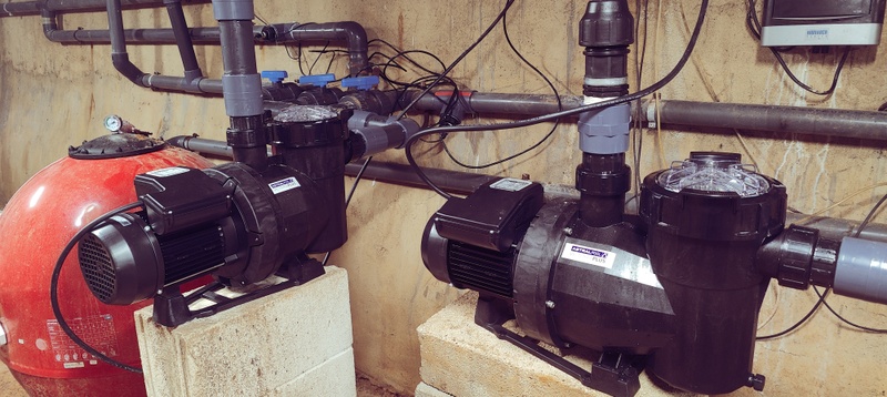

vorig jaar een pomp huis en schakelkast gemaakt voor het nog huidige opzet zwembad en daar bij ook alles voorbereid op een zwembad in de grond te kunnen maken, dit jaar een warmtepomp er bij gekocht voor de extra warmte te kunnen bereiken in combinatie met automatische zonne verwarming, alles word aangestuurd door die schakelkast. alle upgrades en extra materialen kost wel weer wat maar dan heb je ook wel wat,ben benieuwd naar het zwemseizoen dit jaar.

Lekker bezig, benieuwd naar het resultaat met foto's :).

ik heb een vraag heeft er iemand een idee voor een soort circulatiepomp die tegen zout en warm water kan en niet te sterk is om in mijn zonnecollectoren water rond te pompen en goed warm te krijgen, ik heb afgelopen jaar een oude cv circulatiepomp gebruikt en dat werkte fijn maar die vond het zoute zwembad water niet zo leuk.
  • Jazsie
  • Laatst online: 09:00
TECHboyy schreef op maandag 6 maart 2023 @ 20:27:
Gewoon een zwembadpomp gebruiken :).

  • TECHboyy
  • Laatst online: 18-09 00:02
Jazsie schreef op dinsdag 7 maart 2023 @ 07:35:
Heb ik over na zitten denken maar is te groot en heeft een te hoog doorstroom vermogen
  • Jazsie
Niet als je eentje neemt met variable snelheid, dat werkt gewoon top en is zuinig in gebruik.
Heb ik ook maar dan gelijk als vervanging van bestaande waterpomp.
Woonachtig in België | 6200 Wp | eGolf 32kWh

Hoe heb jij dan het zoutwater systeem ingeregeld? Via andere pomp?
  • vso
vso
tja...
TECHboyy schreef op dinsdag 7 maart 2023 @ 12:27:
hogere doorstroming is juist beter, zolang je druk niet omhoog gaat
Mijn zonneverwarming start met 40-50 graden (gemeten) wanneer ik het zwembad water erdoorheen laat vloeien.zakt de temp in de verwarming naar 1 a 2 graden boven het zwembadwater (met goed weer) zolang dit zakt over de gehele lengte van de slang is dit indicatie dat de energie afgevoerd word naar het zwembad.
maar per meter slang --> druk omhoog dus om de flow optimaal te houden wil je een goeie verdeling hebben tussen in en uit.
mijn ZFP pompt in 45 min het zwembad rond ook door de zonneverwarming met een delta T van 0,3 is dat meer als een graad per uur, dit is gewoon een 6x1m epdm mat. en ik heb uitschieters naar 0,5-0,7 graad gemeten afgelopen zomer.

  • bleekie
  • Laatst online: 05:17
Ik gebruik deze:https://www.wiltec.de/nl/...pomp-circulatiepomp/50965 Voor een opzet zwembad, doet ongeveer 20 liter per minuut door 2 solar bollen, 1 solar board en een flowclear filter. Ze hebben hem ook nog in een maat kleiner als dat nog teveel is. (Ik gebruik geen zout, maar het is een zwembad pomp, dus ik neem aan dat het kan)
  • TECHboyy
Jazsie schreef op dinsdag 7 maart 2023 @ 13:26:
ja dat zou wel een optie kunnen zijn maar is ook wel een beetje een prijzige oplossing voor alleen Zonne collectie water rond te laten pompen om op te warmen
  • TECHboyy
mazzoop80 schreef op dinsdag 7 maart 2023 @ 17:01:
ik heb een algemene zfp met glas er in en die doet al het werk maar die cv pomp draait in een soort tijdelijk gesloten lus om het water op te warmen met de zon en als het warm genoeg is volgens de waarden dan gaat de pomp uit en een klep dicht en pompt de zfp het warme water het bad in

  • TECHboyy
vso schreef op dinsdag 7 maart 2023 @ 17:22:
ik moet aan 0.5 bar komen als minimum om de membraam klep open te krijgen, maar ik zorg eerst dat het water in de collectie zo een 60 graden+ word en dan ook na een bepaalde tijd gooit hij er het zwembad water bij en verwarmt ie eigenlijk het water in warmte pulsen van de nodige liters met een redelijke temperatuur, in mijn testen en ondervinden werkt dat best wel heel goed

TECHboyy schreef op dinsdag 7 maart 2023 @ 22:25:
TECHboyy schreef op dinsdag 7 maart 2023 @ 22:27:
TECHboyy schreef op dinsdag 7 maart 2023 @ 22:30:
dat zou nog wel mogelijk kunnen zijn als vervanger dank voor deze tip zal hem even verder meenenem in de gedachte er over
TECHboyy schreef op dinsdag 7 maart 2023 @ 22:34:
punt is dat alle aparte antwoorden die je gaf aan ons = het zelfde resultaat in zekere zin.
Mijn idee / advies
1) haal de membraamklep weg (mag / hoeft wellicht niet)
2) Je kan je zfp via een bypass https://www.toppy.nl/prod...zwembad-warmtepompen.html aansluiten (als je die nog niet hebt) belangrijk is balkraan van de bypass sommige T-stukken (goedkope) is alleen volledig open/dicht.
3) wellicht kan je de middelste niet volledig "dicht" gooien met je solar setup (word de druk te hoog)
Als je de bypass bouwt (zelf verlijmt) doe je er verstandig aan om 20cm buis tussen verlijmde delen te laten als je later nog wat wilt bijplaatsen/veranderen kan je makkelijk de zaag erin zetten en heb je nog vlees om te verlijmen.
nu ik nadenk is
1) die 60 graden + hoe lang houd jij je hand eronder ? --> als dit los schiet en over mensen heen spuit is dat wellicht een minder prettige situatie. nu neem ik aan dat je hier je nodige veiligheid in acht genomen hebt en dit niet kan gebeuren
ter info
ik heb met behulp van een verstelbare 0-1000L aquarium pomp en koperen spiraal in vuur gespeeld .. bij een te lage flow smolt de tuinslang die aan de koperen spiraal gekoppeld was. met een zeer hoge flow was de temperatuur verschil nauwelijks voelbaar. maar de energie die toegevoegd werd aan het water bleef "constant"

De afgelopen weken het zwembad huis gereorganiseerd kwa electra. Groepenkast moest ergens anders naar toe, aarde moest maar eens aangesloten worden. De nieuwe pompen moesten in HA kunnen. Etc etc.Afbeeldingslocatie: https://tweakers.net/i/oW9IJYDWBpUK3vaqivY2PMqB_Uc=/800x/filters:strip_icc():strip_exif()/f/image/trp5wFec5EHYdmePBeofepjd.jpg?f=fotoalbum_large
De pompen waren het laatst, nu de komende dagen eens kijken of ik node red een beetje kan begrijpen.
zal wel iets worden als pomp aan, na 5 min meet temp. is temp na verwarming hoger dan zwembad ga door,
anders probeer het over xx min nog een keer. ofso...
waarom 2x 2 pk motoren ?
1 voor de filter en 1 voor de verwarmings loop in het veld.10x100meter tyleen 25mm
alleen het verschil tussen een 0.5pk en een 2pk was 100 euro,, door 2 dezelfde te nemen kan ik bij een defect snel wisselen van pomp tijdens de garantie/reparatie/vervangings tijd

Lordsauron schreef op donderdag 16 maart 2023 @ 11:45:
Wellicht een gekke vraag, maar ik heb 1 zandfilter met een pomp die ongeveer 250w doet, nu was ik van plan een 2de kleine zuinige pomp in serie te zetten voor zout / verwarming. Als de grote pomp aanstaat staat de kleine pomp uit en anders om. Mensen hier die dat ook doen? Kan ik problemen verwachten met deze setup?
Parallel plaatsen en gebruik maken van terugslagkleppen :).
Snap je vraag zo denkt iedereen (in het begin)
je hebt nu 1 ZFP met 1 circuit, bad --> pomp ---> verwarming :? --> zout --> terug bad in
- filtert
- verwarmt
- voegt chemicalien toe (oid)
per draaidag 1kwh meet ik met mijn 250kwh ZFP dat is 4 maanden x 30 = 120KwH a 0,50 cent = 60 euro bij benadering met/zonder belastingen oid met huidige prijs (voorheen de helft)
De pomp draait dan van 10 tot 19:00 en die 1kwh = dus eerder minder dan meer gezien ik ook dagen heb waar de pomp maar 2 uur draait wegens slecht weer en dus alleen dagelijkse filterrun nodig is.
de extra pomp en benodige bypass/of apart leiding werk kost je 2x minimaal aan geld ..
Kortom wat bespaar je ?
Tja vanalles
  • Lordsauron
  • Laatst online: 14-11 12:21
vso schreef op donderdag 16 maart 2023 @ 13:19:
- filtert
- verwarmt
Helder, je hebt een goed punt. Thanks!
