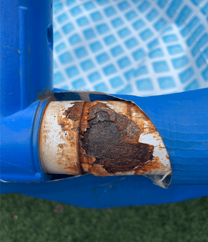

Ik heb een bestway zwembad van 488x288x122 via iemand gekocht, in dit zwembad heeft lange tijd groen water in gestaan zo verwaarloosd was het.

Zwembadpompen en warmtepompen kunnen allemaal tegen zoutwater.
Met een Bestway opzet zwembad met intex zoutelectrolyse heb ik toch aardig wat roest.
Vorige week de trap doorgeroest en zojuist heeft ook de bovenrand het begeven.
Afbeeldingslocatie: https://tweakers.net/i/oNb5YPdVtCMKz5DocHJ_RxcBFa4=/x800/filters:strip_icc():strip_exif()/f/image/jLIKDnGJyA7G0vOk9saAiYHF.jpg?f=fotoalbum_large
Ik overweeg dus toch maar over te stappen op vloeibaar chloor voor een volgend bad.

rykers schreef op zaterdag 3 september 2022 @ 20:03:
Na hoeveel jaar is dit?
Dit is mijn RVS trap na 8 jaar in een zoutbad gehangen te hebben: YouTube: HELP! Mijn zwembad is groen
Ik zie vergelijkbare corosie.
De trap is na dit seizoen (het tweede) wel toe aan vervanging. De buizen zijn bij mij nog niet zo ver, ik denk dat ik daar aan het eind van het seizoen maar wat onderhoud aan ga doen, want ik zit niet op doorgeroeste buizen te wachten volgend jaar...

@dennistd na 4 seizoenen, waarvan 2 seizoenen ook in de winter te hebben gestaan.

Hier ook bezig met het opruimen van het bad etc. Nu zie ik dat de slangen die op het dak lagen wat alg hebben, hoe kan je dat er het best uithalen/spoelen?

Na 3 seizoenen heb ik het zwembad (intex 300x200) weg moeten gooien. Compleet doorgeroest op de aansluitingen van de stangen.
Afbeeldingslocatie: https://tweakers.net/i/o5N5Ge6g7sq1XzhDDM8uxw6LWiA=/x800/filters:strip_exif()/f/image/wHBmTsDlS4u7Ergztbw62Y2O.png?f=fotoalbum_large
Zou nu graag een Intex metal frame 400x200x100 willen kopen maar aangezien die een stuk duurder is twijfel ik nog... als die ook maar 3 jaar meegaat vind ik het toch wel zonde. Zijn die beter bestand tegen roest of zit daar ook een net zo dun laagje lak op?

Maar hebben jullie een zout bad of komt dit gewoon van het buitenstaan ?
Dat is toch wel gek dat ze zwembaden verkopen die wegroesten na 1 of 2 seizoenen?
  • BeeJee78
  • Laatst online: 18-09 10:01
GeeMoney schreef op dinsdag 13 september 2022 @ 08:50:
Ja wel zout water bij mij, maar ik heb ook voorbeelden gezien van zoutloos water waarbij het ook aardig roest. Maar met zout water zal het ongetwijfeld sneller gaan.

Mogelijk een blokje zink als opoffering gebruiken?
https://nl.wikipedia.org/wiki/Opofferingsmetaal

Oh daar heb ik nog nooit van gehoord. Maar hoe zou je dat moeten toepassen bij zo'n zwembad?

BeeJee78 schreef op dinsdag 13 september 2022 @ 09:27:
Elke buitenboord motor heeft ook zo'n blokje opgeschroefd om roest te voorkomen. Eens in de zoveel tijd moet het blokje vervangen worden, want volledig 'verroest". Afbeeldingslocatie: https://www.zeilen.nl/app/uploads/2016/06/Anode.jpg
Aangenomen dat alle buizen elektrisch met elkaar verbonden zijn, hoef je het maar op 1 plek ergens te monteren (gewoon vastschroeven op het metaal).

xah5kiDe schreef op dinsdag 13 september 2022 @ 11:12:
Bij een Intex 3x2 is die aanname volgens mij niet correct. Volgens mij zijn de vier boven-delen, de vier rechte zijpoten en de zes schuine zijpoten via kunststof verbonden. Zou je dus 14 blokjes zink moeten vastmaken.

Ja dat klopt, maar als het echt werkt (en niet te duur is) zou ik dat niet erg vinden.
Ben erg benieuwd of dit echt zou kunnen werken...

Zinken schroeven bestaan niet. Verzinkte wel (heel veel zelfs). Dus in theorie zou je in elk deel een verzinkte schroef met verzinkte ring moeten plaatsen. Niet voor de constructie, maar puur om de schroef met ring eerst te laten roesten. Lijkt mij een redelijk simpel iets om eens een seizoen te proberen. Wel elk jaar de schroeven vervangen. Aluminium zou nog beter zijn, maar daar heb je niet zo 1 2 3 een schroef van :? . Ringen kon ik wel vinden. Dus een verzinkte schroef met een aluminium ring? Dan elk jaar de ringen vervangen.
Het is wel zaak dat de schroef/ring ook met het water contact maakt. Dus aan de onderkant van zo'n buis bijvoorbeeld? Blijft er mogelijk ook (condens) water in de buis staan? Gaatje boren aan de onderkant zorgt dan voor afwatering.
Lees ook eens deze site: https://rotocoat.nl/verzi...nformatie/contactcorrosie
