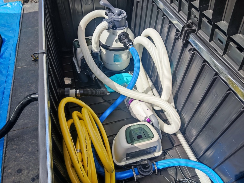

Ben even opzoek naar wat tips, mijn water is niet bepaald helder meer, krijg het ook niet helder.
Situatie:
- opzet bad, 4x2x1, ~7000 liter water.
- Bestway zandfilterpomp, glaskorrels, 7.5m3 per uur met een 6kw warmtepomp via bypass.
Water begon dinsdag troebel te worden, strip er in: ph iets te laag, dus PH+ toegevoegd en een nacht laten filteren. Maar het blijft melkachtig. PH is inmiddels op orde, gister Flockshock er in gedaan, chloorshock toegevoegd, en de drijver met chloor (long) mini gevuld. Maar na nog een nacht pompen zie ik wel verbetering, maar het blijft troebel. Kan de bodem net aan zien.
PH zit nu goed, chloor op niveau, beide bovenkant, zandfilterpomp moet het bad in een uur rond kunnen pompen en heeft al 2x een nacht gestaan. Al even een backwash gedaan (glas zit er net een week in, dus leek me niet het issue), maar ben met dit warme weer een beetje ten einde raad hoe ik dit nog helder krijg...
We hadden eerder snelwerkende chloor tabletten, 2 in de drijver en het was een dag goed, nu hebben we long, maar dit lossen langzamer op, begreep dat ik er dan zo'n 7 stuks in zou moeten gooien. Sinds die overstap (en dus te lage dosering) is het mis gegaan lijkt het. Daavoor al een maand prima zwemwater gehad.

Verwijderd schreef op vrijdag 12 augustus 2022 @ 09:53:
Situatie:
Eerste "fout" is dat je strips gebruikt, deze zijn niet bepaald nauwkeurig maar het is wel beter dan niets :+.
Als je long mini gebruikt (20gr) dan kan je inderdaad een stuk of 5-7 erin doen.
Na een dag zwemmen zou ik wel als nog extra granulaat toevoegen om je chloor weer op peil te brengen.
Snel oplossende chloor tabletten kan ook echter zit hier vaak Cyaanzuur in en daar wil je niet te veel van heben in je water. Beste is na zo een dag je water waardes te meten, en dan gelijk bijsturen. Dan ben je er nog op tijd bij.
Wanneer je vlokmiddel gebruikt moet je ongeveer 15-30min je filter op circulatie stand zetten zodat het goed kan mengen. Vervolgens pomp uitzetten zodat alle vuil kan samenklonteren en naar de bodem kan zakken.
Na 12u+ kan je het vuil opzuigen. Vervolgens filter weer in filter stand zetten en de druk in de gaten houden want de resterende vuil kan zich mogelijk gaan ophopen in je filter.
Omdat je glas gebruikt zal je inderdaad eens in de x tijd vlokmiddel moeten gebruiken, hoe wel glas het beste filter medium is kan heel fijne vuil er door heen glippen. Heb ik ook "last" van.

Jazsie schreef op vrijdag 12 augustus 2022 @ 10:45:
Wat is de betere manier? :)
Deze heb ik inderdaad, en las dat ik er inderdaad wat meer in moest gooien, dat is inmiddels opgelost ;)
Heb flocksock, zakje met middel, in een eigen drijver gestopt. Deze eerst een uur of 2 laten circuleren, daarna op filteren gezet.
Maar omdat ik de bodem nog niet heel goed in beeld heb, nog niet kunnen "stofzuigen", wel lopen scheppen al.
Vooral wat glas omdat mijn vrouw gister de pomp op afpompen ipv circuleren zette met de zij uitstroom afgesloten :X
Inmiddels backwash gedaan en rinse, glas komt niet meer mee.
Alleen de troebelheid wil nog niet wegtrekken :?

Zo, gisteren het zwembad leeg laten lopen... Weet wel één ding: volgend jaar een dompelpomp en een nieuwe tuinslang... Had nu even snel een goedkope tuinslang gekocht, maar die was niet verstevigd en dan wordt die vanzelf 'plat' op de nodige stukken wat de waterdoorstroming beperkt...
En ik dacht dat het talkpoeder voor het ijzer was, dus had alleen op de verbindingen gebruikt... Maar gaat dus om de gehele buis omdat die aan het plastic vast smelt, Hahaha.
Wel de nodige buizen met flink wat roest op de plaatsen waar ze in elkaar waren geschoven: kan dat kwaad voor volgend jaar?
Blauwe ondertegels afgespoten, zwembad ook. Nu even dagje laten drogen en af en toe even verplaatsen/omdraaien/vouwen. Eerst het zwembad zeil en daarna de blauwe ondertegels

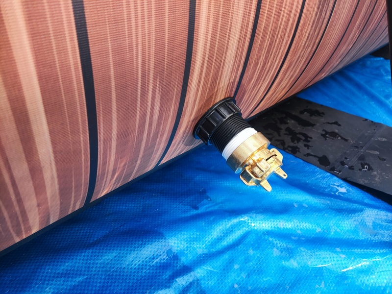

Zo afgelopen week bezig geweest met dit project na lang lezen op dit forum. Ons oude zwembad met een opblaasring ging kapot.
Afbeeldingslocatie: https://tweakers.net/i/OvtMbcAeaM4UXk1DRycYgZdRDJg=/800x/filters:strip_icc():strip_exif()/f/image/AC8OTBajNKfYJVmAdfOR1gG1.jpg?f=fotoalbum_large
Exit 4x2x1m
Afbeeldingslocatie: https://tweakers.net/i/EmzQkKtgkvQaygdVJhdFYQhdgz8=/800x/filters:strip_icc():strip_exif()/f/image/qo9r6uqWGFLeOgIMfnnJ26Dc.jpg?f=fotoalbum_large
Afvoer geupgrade naar dikke tuinslang koppeling, omdat de oorsponkelijke doorvoer al gelijk kapot was
Afbeeldingslocatie: https://tweakers.net/i/K3u124qAs0KmG3WzqX7_jqY87uo=/800x/filters:strip_icc():strip_exif()/f/image/olI6LV3oqDanrN8c7zSHizil.jpg?f=fotoalbum_large
Aan en afvoer ook geupgrade naar dikke Intex versies met kranen
Afbeeldingslocatie: https://tweakers.net/i/ChAOwVyQTXN9N0veYMUy-KqbTUQ=/800x/filters:strip_icc():strip_exif()/f/image/YHMLFMV22cW6J5znwHz9PgVy.jpg?f=fotoalbum_large
2e plastic opberg kist gekocht (andere hadden we al) voor alle spullen en een doorvoer gemaakt, af te doppen in de winter zodat de apparatuur kan blijven staan
Afbeeldingslocatie: https://tweakers.net/i/NvEGUKo1HsEvnpe1vYcswMDjDHg=/800x/filters:strip_icc():strip_exif()/f/image/cSMRAjOtyBI7pC39w2YugUAO.jpg?f=fotoalbum_large
Afbeeldingslocatie: https://tweakers.net/i/5FypMZjaPHiA5H0xmE0Ey1i_B5o=/800x/filters:strip_icc():strip_exif()/f/image/HArUJLQwhc1jyZQSffNlSA7C.jpg?f=fotoalbum_large
Wifi switch voor de 220 en temperatuursensor die ik al ooit eens had gemaakt van Sonoff (Aliexpress).
Paar uur bezig geweest alles lekdicht te maken, wat een gedoe. Nu nog iets lekkage bij de uitgang van de pomp.
Pomp draait nu net sinds vandaag, gevuld met glas, eerst 1/4 grof en 3/4 fijn.
