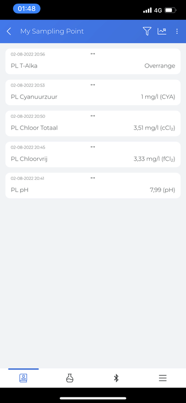

daboemann schreef op zaterdag 30 juli 2022 @ 21:16:
Vraagje voor de pool lab gebruikers (denk ik). Ik heb volgens mij een beetje ruzie met het meten van het vrije en totale chloor. Het water was vanochtend een beetje wit / niet helemaal helder, vandaar dat ik voor het eerst de pool lab er bij heb gepakt. Hij gaf vanochtend bij het vrije chloor 0 aan en de kleur van het testwater veranderde ook niet. Ik ben dus heel de dag gaan filteren met het ZWS op boost. Het is een QS500 op ongeveer 4m3 water, dus je zou zeggen dat dat wel wat effect moet hebben als je dat 8 uur aan zet. Zojuist nog even gekeken, het water is kraakhelder. Ook een meeting uitgevoerd:[Afbeelding]
Is er nu dus wel een roze kleur in het test water, maar de pool lab geeft nog steeds 0 aan bij de meting. Bij het totale chloor kwam er 0.23 mg/L uit de pool lab. PH is 7.1 - 7.2 al hangt die meetwaarde wel sterk af van de hoeveelheid test water in de pool lab. Bij 1 meting kwam ik uit op 7.43, omdat ik er toen te veel water in had zitten denk ik? 8)7. Alkaliniteit zit op 143mg/l
Vervolgens ook een teststripje er bij gepakt, maar die krengen zijn echt helemaal niet af te lezen. [Afbeelding]
Welke kleur zou het test water moeten hebben bij een juiste hoeveelheid vrij chloor (1.5ppm)? Doe ik iets fout met meten of zit er gewoon echt geen vrij chloor in ons zwembad. Moet ik meerdere dagen het zws aanzetten om het vrije chloor op te bouwen? Het zwembad wordt vrijwel dagelijks gebruikt, maar ik heb het zws dagelijks ongeveer 2x een uur aangezet de afgelopen dagen.
Je moet nog langer boosten (deze sowieso afmaken, 2x8u = 16uur), en bij iedere dag gebruik is die 2 uur echt niet genoeg. Zou dat opschroeven naar zeker 4u en bij de echt warmere dagen boosten.
Maak je verder gebruik van de juiste tabletten?
Meten is de zelfde wijze als je doet met pH etc, dus denk niet dat daar het probleem ligt.

  • pven
Jazsie schreef op zondag 31 juli 2022 @ 23:55:
Groen water = te weinig chloor.
Chloorshock geven en filteren.
Ik ben nu zo enorm aan het kl*ten, dat ik er naar neig om hem maar leeg te laten lopen, schoonmaken en opnieuw te vullen. Ik heb nog geen granulaat in huis,maar het kan geen kwaad om dat te halen denk ik.
Kan het niet terug vinden, met wat meet je? en je zegt chloor en pH is goed? Wat is goed? Chloor 9ppm en pH 6? of....
Met algen te hoog neem ik aan dat je dus groen water hebt? Te weinig chloor in dat geval of pH niet goed.
De kleur op de strip is goed, op het groene na dan. :P Ik kijk straks wat de waarde is die de strip laat zien,
|| Unprompted (AI-blog) || slotje.com for sale || Dank pven! ||
  • Jazsie
  • Laatst online: 22-10 19:16
Niet lullig bedoelt @pven maar die strips zijn alles behalve betrouwbaar...
Raad toch echt een Poollab aan oid.
Granulaat is wel handig maar je kan ook gewoon extra tabletten erin doen als je verder niks hebt.
Water verversen kan uiteraard, alleen als je nu niet weet wat er mis gegaan is kan het straks zomaar weer gebeuren... maar ik begrijp je frustratie wel hoor.
Woonachtig in België | 6200 Wp | eGolf 32kWh
  • pven
Jazsie schreef op maandag 1 augustus 2022 @ 08:47:
Mijn bad was iets meer dan 100 euro, die ZFP ook, en dan nog eens 100 euro er tegenaan gooien is denk wat overkill voor wat ik heb staan. Maar ik houd mijn ogen open.
Interessant. Maar hoeveel dan? Er zitten er nu drie van 20 gram in, en dat lijkt dus niet voldoende.
Eens, ik probeer het nog even vol te houden. Met een schuin oog op het weerbericht en kindjes die het bad in willen is de druk groot.

  • Jazsie
pven schreef op maandag 1 augustus 2022 @ 08:57:
Heb je nu 20grams quick of "slow" aka langzaam oplossende tabletten?
Indien quick, gooi er nog eens stuk of 5 bij.
Indien slow dan stuk of 4, deze zal je alleen wel denk ik later weer effe eruit moeten halen omdat je anders constant een te hoge chloor peil hebt zo lang ze niet opgelost zijn en dat duurt wel effe...

Vandaag kwam de poollab binnen.
Even getest:
Afbeeldingslocatie: https://tweakers.net/i/orrvJjJjy14_un7uKQ7VNw_afs4=/x800/filters:strip_exif()/f/image/JqPWkJ61XnpXxh5mnp6DHt0f.png?f=fotoalbum_large
pH 7,99 , tweede keer 7,93 (netjes met zo'n spuitje 10ml erin gedaan ipv ff water pakken op gevoel haha)
Chloorvrij 3,33 mg
Chloor totaal 3,51
Cyanzuur 1mg/l (zou dat kunnen kloppen :? )
T-Alka OR, error does not compute, off the charts, dus boven de 300...
Dat wist ik al. Maar zo hoog?
En dat komt rechtstreeks uit onze kraan in ZO Brabant.
Ik heb nu iig al 1680gr pH- erin gegooid. pH zou morgen 7,2 moeten zijn.
Morgen TA- ophalen en erin gooien. Ben benieuwd hoeveel KG :o
https://www.pooltools.nl/...teit/alkaliteit-min-3-kg/
Als ik hier van uit ga, en stel ik wil mn TA waarde op 140 ppm uit laten komen, en ik zit nu op 400 ( want dit gaf zo'n Al cheapo teststripje aan). Dan zou ik in 32m3 water 12,48 KG TA- erin moeten gooien... 4 emmers a 18 euro lol.
Wat doe ik verkeerd, of wat voor water krijgen we hier uit te kraan... Of is de TA waarde beinvloed door het zout?
edit 3:
https://www.zwembad.be/nl...kaliniteit-op-het-zwembad
Dus waarschijnlijk heeft mijn pH- toevoeging van vanavond helemaal geen nut gehad als mn TA waarde zo hoog is... misschien heeft die 1680 gram maar 7,93 > 7,87 effect op mn pH waarde, ipv 7,93 > 7,2.
[ Voor 53% gewijzigd door FireStarter op 03-08-2022 01:50 ]

FireStarter schreef op dinsdag 2 augustus 2022 @ 22:45:
Even getest:
Chloorvrij 3,33 mg
Chloor totaal 3,51
Even getest:
Chloorvrij 3,33 mg
Chloor totaal 3,51
edit 3:
Cyaanzuur 1mg/l klopt gewoon, immers maak je gebruik van zout zonder Cyaazuur erin.
Niks mis mee, Cyaanzuur krijg je overigens niet meer uit het water behalve door water te verversen...
Verder zou ik even wachten en kijken wat je pH doet, dan weer TA meten.
Is het water zelf wel gewoon schoon/helder?

SnoozeOperator schreef op woensdag 3 augustus 2022 @ 19:14:
Meningen verschillen, (ver)boven de 70 is sowieso te hoog maar het is even niet anders door de 5 chloor shocks die ik heb moeten doen dus het valt me eigenlijk nog mee haha. Ik ga zo even stofzuigen en backwashen dus dan kan er weer vers water bij al gaan de waarde dan behoorlijk op de schop aangezien er vers water bij komt, chloor bij moet en de TA omhoog moet 😅
Ok de bijsturing van gisteren heeft wat mij betreft het gewenste effect gehad, TA is ongeveer waar ik gemikt had maar de PH is natuurlijk nu ook weer hoog. Wat is nu handig om te doen want als ik de PH weer ga minnen dan gaat de TA ook weer naar beneden. Blijft dit een spelletje van PH verlagen en TA verhogen tot het binnen de perken valt?
Afbeeldingslocatie: https://tweakers.net/i/871nyJGlaWH9FuAgQT46_9jQLdY=/800x/filters:strip_icc():strip_exif()/f/image/aesT2wEiunBvsrHHiWAskqkS.jpg?f=fotoalbum_large
  • SnoozeOperator
  • Registratie: November 2014
  • Laatst online: 12:36
SnoozeOperator schreef op donderdag 4 augustus 2022 @ 11:25:
Ik heb het antwoord zelf al :+ de PH zou 0.8 naar beneden moeten wat effectief op mijn bad 288 gram PH- moet zijn alleen "mag" ik maar +-135 per keer doen per behandeling dus heb er de helft van gemaakt om rond de 7.6 uit te komen en toch iets meer te doseren dan officieel "mag" wat uiteindelijk de TA maar met 20 zou moeten verlagen dus we gaan het morgen weer zien aangezien er 12 uur tussen moet zitten :O Weet overigens iemand wat de reden is dat je maar beperkt mag doseren?
[ Voor 3% gewijzigd door SnoozeOperator op 04-08-2022 12:30 ]
Zou niet te druk maken om je TA, waarde is prima.
Belangrijk is om je PH op orde te brengen want pH op 8 = geen actief chloor meer
7,2 = perfect
7,2 - 7,6 = 50% actief chloor
7,6 - 7,8 = minder tot geen actief chloor
7.8+ = geen actief chloor.
Heel fijn dat je nu aardig wat chloor erin hebt zitten maar het doet niks...
SnoozeOperator schreef op donderdag 4 augustus 2022 @ 12:24:
Reden voor beperkt doseren is zodat het water erop kan reageren. Daarnaast klopt de berekening niet altijd.
Stel je zou 288gram moeten doen om dus pH 0,8 te laten zakken.
Doe je het in 1x dan zou het zomaar zijn dat je pH met 1+ zakt.
Zelf heb ik altijd gewoon gelijk gedaan en nooit echt problemen mee gehad :9.
