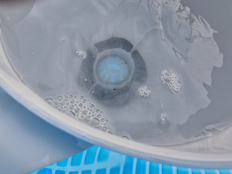

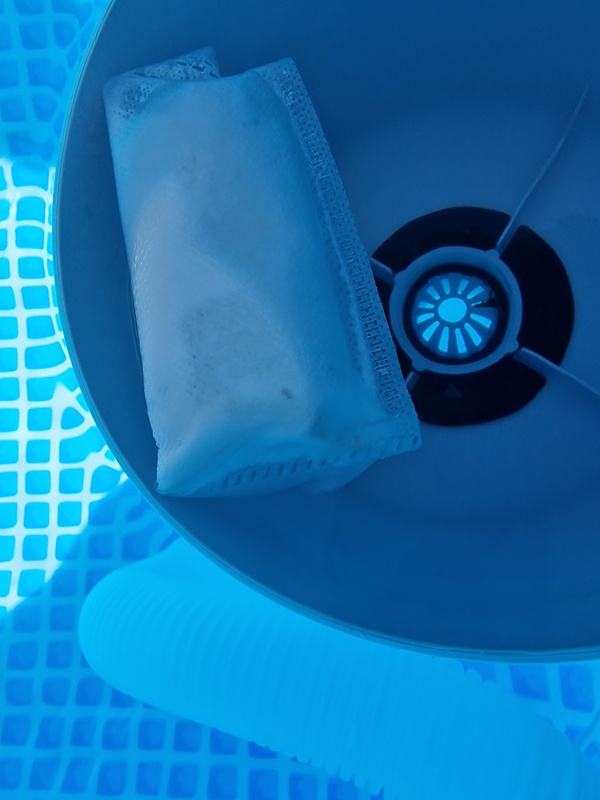

Ik gebruik zelf Vitrosphere Nano glasparels sinds vorig jaar in mijn ZFP het water kraak helder het hele seizoen en nu dit jaar kraakhelder tot nu toe, de bodem kun je goed zien er zit verlichting in het opzet framezwembad vooral als het donker is kun je goed zien hoe helder het water is.
Daar achter zit een chloordispenser offline variant met 200 gram 5 in 1 tabs 5 stuks.
Van afnemende flow totaal geen last backwashen niet nodig alleen een keer aan het eind van het seizoen, wat er uit komt aan troebel smerig water is haast te verwaarlozen,
Verder zit er aan het zwembad een wandskimmer die zijn voordelen al ruimschoots heeft bewezen en het mandje voorzien van een fijnmazige sok het meeste komt niet in de pomp terecht een voorfilter overbodig eigenlijk van je ZFP.
met nieuwe sok wandskimmer.
Afbeeldingslocatie: https://tweakers.net/i/iPu8CkYJmQ9DWP56eQOO0U9o3_o=/x800/filters:strip_icc():strip_exif()/f/image/MNaBbw791uCB438TabYcMZbh.jpg?f=fotoalbum_large

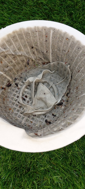

En zo ziet het er uit na 3 weken.
Afbeeldingslocatie: https://tweakers.net/i/sFg_7oY9mSchSqykwDkLxjXz5gA=/x800/filters:strip_icc():strip_exif()/f/image/dALZbzDs3ZGT9NTwM6dvoYUc.jpg?f=fotoalbum_large
Alle rommel en haren zitten er in voordeel je haren komen ook niet in je ZFP vast te zitten.

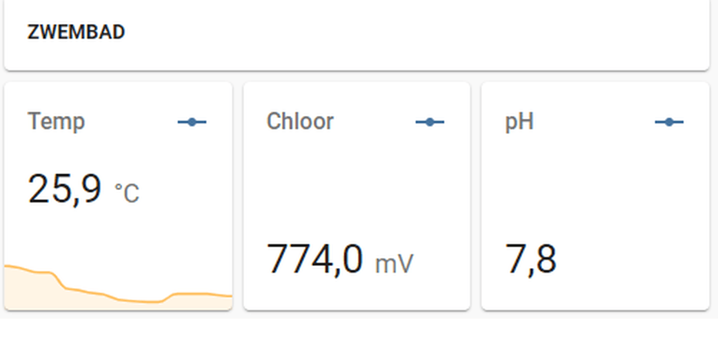

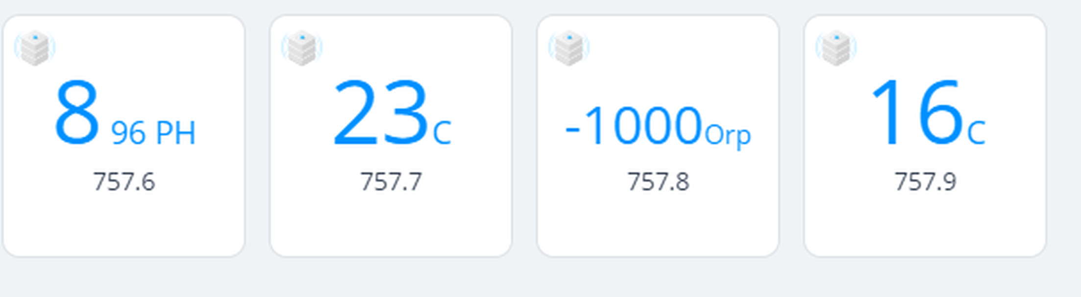

Is zoveel makkelijker als je dat allemaal automatisch in de gaten kan houden met zo'n BlueConnect (je kan zelfs alerts krijgen op Telegram o.i.d. als je het via Home Assistant laat lopen). Als ik hier zie dat m'n chloor te laag is dan gooi ik het systeem altijd nog even een keer extra aan. Tot op heden alleen nog maar zout moeten toevoegen aan het water. Voor de rest niks qua chemicaliën.
Afbeeldingslocatie: https://tweakers.net/i/6TssF4g8pC6Kqh_SsxhNGeN1BS8=/full-fit-in/4000x4000/filters:no_upscale():fill(white):strip_exif()/f/image/66NPy2gQ375ON30fVOxriOVU.png?f=user_large

Nogal ja, zou niet meer zonder automatisch doseer systeem kunnen :+.
Is de blueconnect echt een meerwaarde? als ik kijk naar de prijs van 400 euro (voor zoutbad) en 100 voor de wifi module (misschien niet nodig)
Ik heb nu een poollab 1.0 en heb eerlijk gezegd al eens zitten kijken naar de blueconnect maar de prijs houd me nog tegen.
  • Dennahz
  • Laatst online: 08:42
Dennahz
Life feels like hell should.
akatar schreef op dinsdag 26 juli 2022 @ 20:01:
Er zijn vast wel goedkopere opties en vind het zelf ook een achterlijk duur apparaat, maar moet wel zeggen dat ik nu veel meer gerust ben over de waterkwaliteit. Ook die automatische alerts via Home Assistant zijn ideaal (is wel even prutsen).
Maar goed, of het echt 400 euro waard is... meh. Het is een hoop geld voor wat sensoren. Aan de andere kant bespaar je ook veel geld aan producten om het water handmatig op te meten of anti-alg als het onverhoopt foutgaat. Je zit veel korter op de bal te spelen.

Wat mij vooral tegenhoud is dat de sensor of batterij in dat ding ook naar maar eens 2 jaar mee gaat en je dan weer meer dan 100 euro kunt lappen :|
Ik hoop dat er goedkopere alternatieven komen in de toekomst.

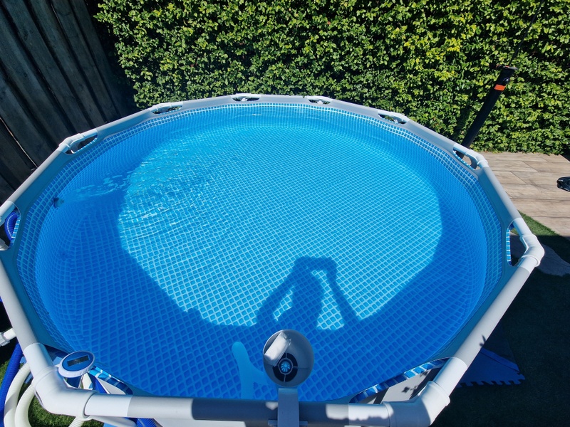

Hier weer terug na 2,5 week vakantie.
Water is gelukkig helder (wel wat zand op de bodem)
Voor vertrek voor ongeveer 1,5 ppm aan chloorshock toegevoegd en bad afgedekt.
Verder de pomp en zws iedere nacht van 1 tot 9 laten draaien.
Chloor is wel wat te hoog maar met het bad open is dat zo weg.
Verder ben ik iets meer dan 10cm water kwijt (meer dan 2,5 m3) dus met de hitte van vorige week is er best wel wat verdampt.
Robotje is nu lekker aan het stofzuigen en we kunnen weer genieten

Plenkske schreef op woensdag 27 juli 2022 @ 11:57:
(edit)
Wat ik hier sinds 2020 lees is dat men toch vaker moeite heeft bij gebruik van een dispenser en een zoutsysteem. Bij sommige gaat het overigens wel goed, maar bij andere niet.
Waarom dat zo is weet ik niet, want ik heb met beide geen ervaring.
Wat ik vooral denk komt dat vanwege:
- Men moet nog steeds het water testen, maar doet dit niet.
- Men denk dat het een "set and forget" systeem is wat helaas onjuist is.
- Men test met goedkope test strips die verkeerde/afwijkende waardes geeft.
Hier automatische doseersysteem, zou echt niet meer zonder kunnen :+.
Was goedkoper dan zo een BlueConnect systeem :).

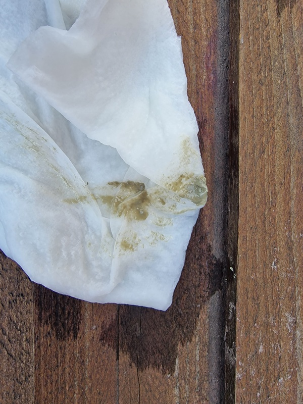

Gisteravond het Gamma BSI turbo alg spul erin gedaan.
Na 2 uur kijken was het bad nog steeds donkergroen.
Vanmorgen was alles wit :+ .
Ik ga over op fase 2, de sok methode...
Ik ga een sok bij de inlaat plaatsen, en in het wandje van de skimmer. En goed stofzuigen... man man.. wat een avontuur.
@HellBeast , het heeft dus goed gewerkt. Bij mij alles wit, kan je nagaan hoe donkergroen het was bij mij :o

Hi all, ik lees al een tijdje mee maar ik heb nu toch jullie advies/mening nodig. Ik blijft last houden van een algen probleem. Het begon vorige week na het warme weer en de buien, ik was iets te lui geweest met het onderhoud door de regen omdat ik dacht dat alle waardes goed waren maar de regen zal het eea verpest hebben, ondanks dat ik al een aantal jaar een zwembad heb toch een rookie mistake... toen ik de cover optilde zag ik direct dat het foute boel was omdat het water troebel was en er soms een sliert voorbij dreef, de PH was "goed" zo rond de 7 a 7.2 dus daar lag het probleem niet maar Chloor was zo goed als 0 en ik had na de regen geen anti alg meer toegevoegd dus mijn vermoeden was toch een uitbraak die al half afgestorven was (gezien het wit was) op de cover groeide het eea nog aan groen/geel dus die ging de prullenbak in. Eerst het chloor verhoogt naar 5 ppm, niet met shock want wil het cyaan zo laag mogelijk houden, ZFP direct backwash en 24/7 aan een dosis anti alg voor zichtbare algen groei en een flinke dosis bio floc om te boel te flocen, na 24 wel verbetering maar niet weg en toch weer zichtbare algen op de skimmer dus na het stofzuigen en backwash nog een dosis anti alg en weer wachten maar toch blijft het een beetje aanmodderen. Uiteindelijk wel een shock gedaan naar +-15 ppm een ander anti alg middel geprobeerd, een fosfaat (Po4) binder toegevoegd alleen kan ik de Po4 nog niet meten omdat de meter er niet is maar op de gok een verlaging van 6ppm gedaan want die zal ongetwijfeld hoog zijn geweest gezien de snelle ontwikkeling maar toch blijven de algjes zich verzetten :) De vraag is nu even wat wijsheid is om te doen want inmiddels durf ik bijna het water niet meer in uit "angst" dat ik een 3e arm groei :D
Wat details van het bad en foto's
Intex prism frame 305 (+-4500 liter) opzet bad
intex 26644gs ZFP met glas medium
PH +- 7.1
Alka onbekend maar geen giga schommelingen in PH dus zal ok zijn, eventueel te meten
Po4 onbekend maar verlaagd met 6ppm
Vrije Chloor +-15ppm
Gebonden Chloor onbekend maar gezien de shock en vele backwash/bijvullen waarschijnlijk laag, eventueel te meten
Afbeeldingslocatie: https://tweakers.net/i/DGcG4vUR43u74hbx1514yIHdXpc=/800x/filters:strip_icc():strip_exif()/f/image/elg7m37458ODLFyeIGfwm2r6.jpg?f=fotoalbum_large
Afbeeldingslocatie: https://tweakers.net/i/hrRCtL7pTDiWh9KUVoecj1_BIdA=/800x/filters:strip_icc():strip_exif()/f/image/m5WsxD2CxK6eCHfwczVFkMmd.jpg?f=fotoalbum_large
Afbeeldingslocatie: https://tweakers.net/i/LiA_yTDHebjJmpUCKu_KM4EBVww=/x800/filters:strip_icc():strip_exif()/f/image/hSrIn0ZDokV5Vl2a7a5mDpoe.jpg?f=fotoalbum_large
Afbeeldingslocatie: https://tweakers.net/i/BiNfRzT81nay9OnX0_oBulCaN9E=/x800/filters:strip_icc():strip_exif()/f/image/TMWD2mcoZYGPtlWlhciEcEjo.jpg?f=fotoalbum_large
Afbeeldingslocatie: https://tweakers.net/i/x_sJuMESFqKH2-AOVe7hEy9ZKM4=/x800/filters:strip_icc():strip_exif()/f/image/tgE7Y3D9slV6LxgAX1mu0WpT.jpg?f=fotoalbum_large

Als je pH enorm schommelt dan je is je Alka niet goed, Alka is namelijk je buffer dat voorkomt dat je pH enorm schommelt.
Witte troebel = dode alg.
Zorgen dat je pH op 7.2 staat, chloor op niveau houden (mag zelfs iets hoger).
Filteren, filteren en nog eens filteren.
Eventueel vlokmiddel toevoegen zodat je filter dode alg makkelijker kan opvangen.
Alternatief is na 24u filteren, pomp stilzetten en een dag wachten zodat al het dode alg zakt naar de bodem die je dan kan opzuigen.
Verder niet te veel zooi in gooien, bij elkaar was het legen en weer vullen wellicht sneller/goedkoper (al ben ik daar geen voorstander van gezien de water schaarste).

Ik heb juist geen last van schommeling dus ga ik er van uit dat Alka goed is aangezien ik het niet specifiek gemeten heb ;) het probleem is juist dat ondanks de waardes goed zijn en meerdere anti alg behandelingen, Po4 verlaging, backwashes, stofzuigsessies etc etc de alg het nog steeds lijkt te overleven en ik eigenlijk nog nooit zo'n hardnekkige soort ben tegengekomen ;( als het vandaag nog niet weg is dan is de volgende stap idd zwembad leeg en opnieuw beginnen maar dat heeft niet mijn voorkeur

Voor de mensen die zich aanvragen waarom ik zo over aan het zeuren ben...
Ik heb al een paar honderd euro stuk gegooid voor een ph probe en orp probe met 0-10v aansturing.
Die hebben het ene paar dagen gedaan en toen was het over
Afbeeldingslocatie: https://tweakers.net/i/Hb-GLg7xVY0RkqQjehTOcJyeoAQ=/full-fit-in/4920x3264/filters:max_bytes(3145728):no_upscale():strip_icc():fill(white):strip_exif()/f/image/hAEOEbc7AmuGMcKHe5f1IXM1.jpg?f=user_large
Afbeeldingslocatie: https://tweakers.net/i/cr0mNuSggUt-FeAU3NWvo-6BBCs=/full-fit-in/4920x3264/filters:max_bytes(3145728):no_upscale():strip_icc():fill(white):strip_exif()/f/image/dkYDyuYrD1UVismpz8P9lT1y.jpg?f=user_large
Afbeeldingslocatie: https://tweakers.net/i/6qkbylkuJuyMxxDnT-SIp3CT6-Q=/full-fit-in/4000x4000/filters:no_upscale():fill(white):strip_exif()/f/image/tXUBkTUoBJCFRYKl2i6kXapb.png?f=user_large

Je bent geen zeurder hoor, het is veel geld dat je maar 1x kan uitgeven...
De zout versie kost 499,-- waar zie jij die staan voor 350,--?
Verder werkt ie wel gewoon zoals je mag verwachten.
Infeite genoeg data om je water helder te houden :)
En wat is er mis met je systeem.
Ik zou dat gewoon in orde maken.
Zie dat je orp meeting niet klopt. pH wel of komt niet overeen met je poollab?

Sorry, kost 329
https://www.amazon.nl/-/e...connect%2Caps%2C86&sr=8-4
Ik had de beide probes een tijd geleden aangeschaft maar had toen geen tijd/zin om de leidingen aan te passen. Dit heb ik kort geleden gedaan. beide sensoren aangesloten op een fibaro rgbw1 module, werkte een weekje. Nog een getest met een rgbw2 module. zelfde probleem. oftewel probes defect en garantie verlopen natuurlijk.
ph waarde blijft stilstaan, temp loopt wel op/af. orp doet niets (0v = -1000)
Dus kom ik nu op een punt dat ik moet kiezen, sowieso weg met deze probes,
en dan:
blue connect plus, is "cloud only" dus mochten ze stoppen met hun server werkt er niets meer.
of
een all in one systeem, dus een zout chlorinator met ph set (hayward ofzo)
Mijn intex zout systeem begint ook minder te worden.
keuzes....keuzes....
de complete hayward set is ongeveer 2300 euro :(
