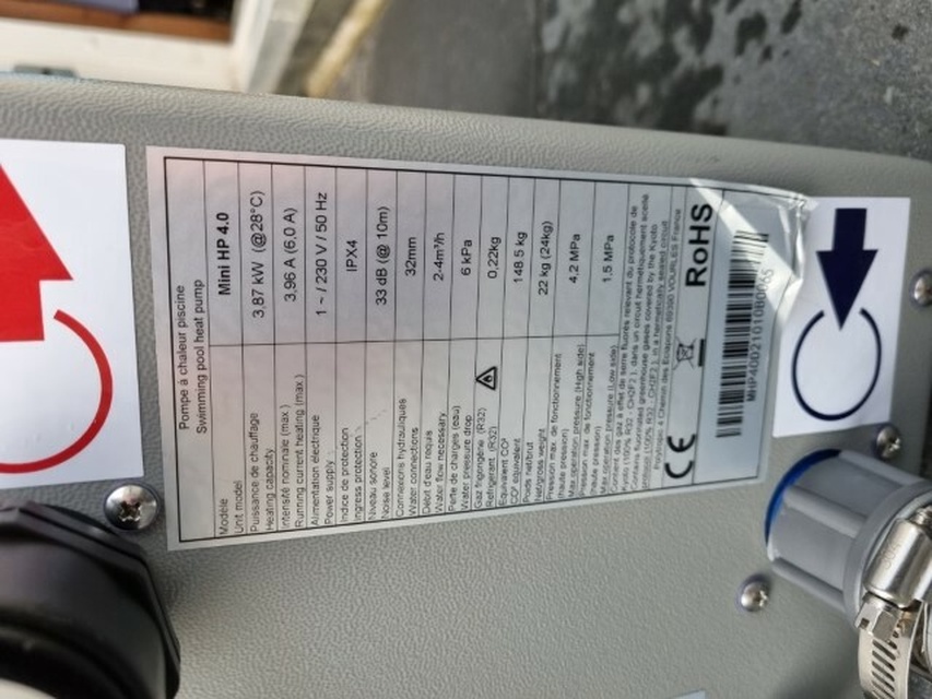

Even een vraagje want kan het niet vinden in de bouwmarkt(en). Ik heb een BPN06, Fairland warmtepomp met een 50mm bypass kit. Wat heb ik nu nodig om de bypass kit aan de Fairland aan te sluiten? Ik kan namelijk niks vinden wat past.

Andere vraag, ik heb een warmtepomp gekocht bij onze plaatselijk tuinwinkel in Hoogwoud.
Showroommodel 4kwh voor 350.- gisteren heerlijk het water op 31 graden gezet ermee.
maar stoorde mij behoorlijk aan het geluid en het gerattel van de warmtepomp.
Het is volgens mij een huismerk wp want niet duidelijk een merk te vinden.
Afbeeldingslocatie: https://tweakers.net/i/cB5KCzJ9fTcraKTWYtJOj_NdYuE=/full-fit-in/4920x3264/filters:max_bytes(3145728):no_upscale():strip_icc():fill(white):strip_exif()/f/image/FoCCN2lEr3XlEYSIWHhW7aoI.jpg?f=user_large
Volgens de specificaties van de WP zou het 33db op 10meter moeten zijn. Dat klopt lijkt mij niet, want de meeste WP's van onder de 500.- hebben een hogere DB aanduiding.
Nu is mij vraag, is hier iemand die woont in de buurt van Medemblik met een warmte pomp waar ik eens mag luisteren hoe die klinkt?

TheBIgW schreef op zaterdag 18 juni 2022 @ 21:08:
@President @BounceMeister Bedankt voor jullie reacties, inmiddels de boel lek dicht.
Ja, ik ben mij bewust ervan dat een warmtepomp geluid maakt. Het is een gevoelskwestie
Ik woon helaas niet in de buurt (ZH) en ben direct voor een veel duurdere warmtepomp gegaan, een poolex met behoorlijke overcapaciteit.
https://www.toppy.nl/prod...M9CnMgkXeo2BoClVoQAvD_BwE
Puur omdat ik hier pas een half jaar woon en absoluut geen overlast voor mijn buren wil veroorzaken.. En ik ben echt blij met mijn stille setup! De zandfilterpomp wel in een zelf gemaakte houten bak gezet, zodat ik gewoon in de tuin kan BBQ'en zonder last te hebben van de hardware... Zonder die houten bak zou ik het wel irritant hebben gevonden. Let op: ik had hem even leeg aan gezet (dat mag niet, doe het dus ook niet!) en toen schrok ik van het geluid. Maar eenmaal aangesloten op het zwembad met de houten bak eromheen niet. Zou die niet in de bak hebben gestaan dan zou ik er ook wel last van hebben gehad gok ik, omkisting dempt het echt.
De warmtepomp hoor ik gewoon amper, al beweegt de propeller uiteraard wel en wordt er wel hoorbaar lucht verplaatst.

Bauki schreef op donderdag 16 juni 2022 @ 21:03:
Foto van de opstelling ter hoogte van de bypass.
Rode ( warm water ) pijl moest in de andere richting uiteraard ;)
Stuur gerust ( PB ? ) indien niet duidelijk
Bedankt voor het uploaden! Ik heb inmiddels dezelfde warmtepomp besteld (wel in Frankrijk, scheelde ca 400 euro incl verzendkosten en gratis bypass), en zal hem dit weekend installeren. Of in elk geval, de buurman zal hem installeren en ik zal toekijken ;) In veel opstellingen zie je dat er gebruik wordt gemaakt van harde PVC buis ipv hier de blauwe flexibel. Is daar een specifieke reden voor?

EvertVdB schreef op dinsdag 21 juni 2022 @ 10:59:
Dat is eigenlijk wel een heel goed idee zeg! Mag ik vragen waar je hem besteld hebt?
