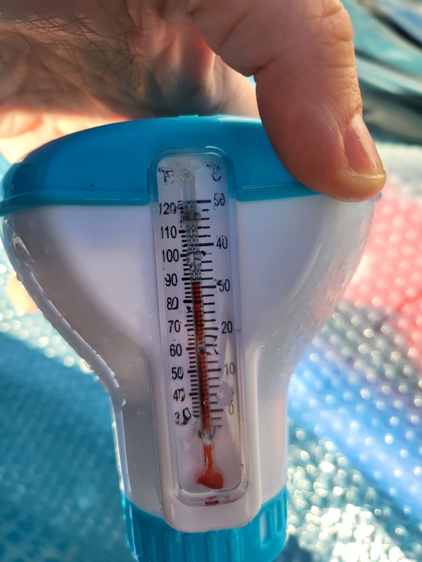

Afbeeldingslocatie: https://tweakers.net/i/cReBFtROOn6Z-pb96eb4PDPQRnY=/x800/filters:strip_icc():strip_exif()/f/image/bdGs5lpWgNH03DkOgbJngZHW.jpg?f=fotoalbum_large
Met de huidige voorspellingen tot 36 graden (!).
Ga ik mij in elk geval geen zorgen maken over welke flow waar doorheen stroomt en welk cijfertjes aan welk chemisch goedje hangt.
Ik maak mij enkel zorgen over de voorraad desperados en vlees in de koelkast en balen dat ik tegelijkertijd elke dag mag werken.
Maar elke avond staat dit badje met heerlijke temperatuur te wachten.

  • Dennis1812
  • Laatst online: 00:58
Dennis1812
Amateur prutser
Ik twijfel of die peuterproof is.
Verder is t puur een thermometer bij mij inmiddels. Chloor gaat via de chloor dispenser.
* Dennis1812 moet ooit nog een fancy thermometer kopen.

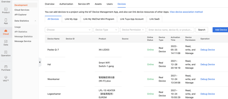

  • CrociStrike030
  • Laatst online: 31-10 09:48
CrociStrike030
It's Five O' Clock Somewhere
paQ schreef op dinsdag 14 juni 2022 @ 09:37:
denk het wel
Voeg hem eens toe aan developer.tuya.com
Daar kun je vast wel eea uithalen. Niet het verbruik overigens.
Hoe voeg je je warmtepomp toe? Kan aan mij liggen maar ik zie geen toevoeg knopje...

CrociStrike030 schreef op woensdag 15 juni 2022 @ 12:02:
Als hij in je tuya app zit, dan kun je in de cloud van de api al je apparaten zien / toevoegen als het goed is.
Dan moet hij vanzelf daar ook in je lijstje verschijnen.

  • medu80
  • Laatst online: 00:19
paQ schreef op woensdag 15 juni 2022 @ 12:10:
Jij hebt dus ook Write & Manage aan staan, wat kun je daar nu extra mee. Ik heb namelijk read-only device. Ik kan in principe alleen de temperatuur instellen.

  • paQ
  • Laatst online: 23:33
paQ
medu80 schreef op woensdag 15 juni 2022 @ 13:31:
niet veel
zelfde als in de app eigenlijk.
Aan uit, modus, temp
In de API explorer kun je de data sets inzien van beschikbare commando's.

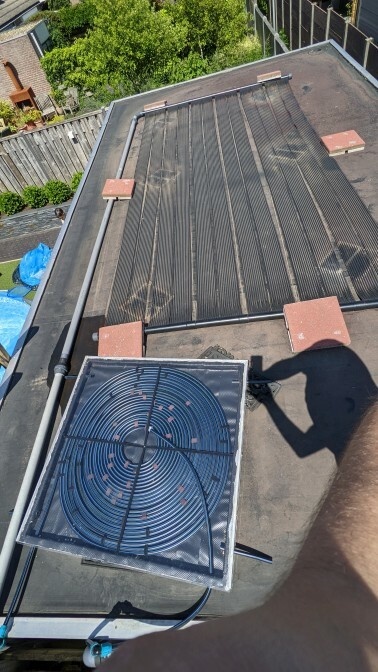

Pffff, zwembad staat, nu vullen... Gelijk over de zonnecollectoren voor een kleine boost (zonder dat de pomp ervoor aan hoeft te staan).
  • Jazsie
  • Laatst online: 20:00
Slim @Ep Woody, hier in het Zuiden ga je "stuk" in de volle zon...

paQ
Jazsie schreef op woensdag 15 juni 2022 @ 15:48:
Ondertussen bad gevuld maar nog niks werkt... wat mis met de aansturing :X.
vanochtend 26.6
om 10 uur was het 27.
om 15:30 was het 29.2
zojuist 29.6
wp heeft aangestaan van 10 tot 15 ongeveer, op trage stand. 2.2 kWh verbruikt.
De rest is bubbelfolie + zon.
Nog effe en ik kan de koelstand uitproberen :D
Ik ben er trouwens ook vandaag achter gekomen, dat je tijdens de reguliere ingestelde draaitijden van het zws, tussendoor boost gewoon kunt in- en uitschakelen :)
Zo haal je je timer dus niet overhoop. Als je boost uitzet, is op de achtergrond de timer gewoon blijven lopen.
volgend op de vraag en antwoord van Poolex aangaande de flow, en daarmee hoge of lage delta, krijg ik (nu pas) ook reactie van de verkoper.
Wat dat zeer belangrijk is om het water goed te verwarmen is de instelling van uw BY-pass zodanig dat er niet te veel stroming is in de warmtepomp.

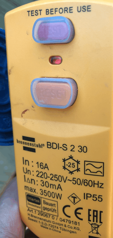

Ik heb een vraag aan de mensen die een frequentieregelaar hebben op hun pomp of mensen die ervaring hebben met een pentair pomp. Ik heb de Pentair 12 m3 zandfilterset, met daarbij de Pentair Freeflow ffl-071 pomp. Deze heeft een netsnoer met daarbij een aardlekautomaat (oid). Zie de volgende foto
Afbeeldingslocatie: https://tweakers.net/i/tO5v_XGJYJO9MBV-26LjV6UGJu8=/x800/filters:strip_exif()/f/image/vXaoJ8YmVHFGggoCXo72ym4N.png?f=fotoalbum_large
Nu is het nadeel dat deze pomp vrij veel gebruikt, en hij op deze manier niet schakelbaar is d.m.v. een timer. Toen laatst de ISAVER+1100 bij toppy in de aanbieding was heb ik deze (vrij) impulsief gekocht op basis van wat info in dit topic. Nu zit ik met de installatie, en het feit dat ik ook de pomp wil kunnen timen. Mijn idee was om de kabel naar de pomp door te halen, en aan beide zijdes stekkers te monteren. Dan kan ik zowel een energy socket van HomeWizard alsmede de Isaver hier tussen zetten. Eventueel zou ik ook de kabels van de Isaver kunnen vervangen door die van de pomp, maar dat doe ik liever niet i.v.m. garantie.
Brennenstuhl --> (HomeWizard Energy Socket) --> Isaver --> Pomp
Zijn hier nog nadelen aan, of juist niet aan te raden? Ben benieuwd naar andere ervaringen van mensen met dit soort schakelaars en hoe die hun pomp timen? Nu is het elke keer zelf naar de pomp lopen om hem aan te zetten...

jeeedeee schreef op vrijdag 17 juni 2022 @ 10:27:
RCD vervangen door een gewone stekker of direct op de iSaver aansluiten, en de RCD aansluiten op de iSaver.
Dan blijft het geheel veilig :).
Op jouw manier kan ook (smart stekker tussen RCD en iSaver) echter heeft de iSaver externe aansturing beschikbaar (3 verschillende snelheden).
Ik zou daar gebruik van maken, is wel wat complexer dan een smart tussenstekker...

Ik heb de pomp met RCD-stekker in de Isaver zitten. De pomp is zo getimed dat deze in 24 uur bepaalde snelheden draait en dus niet stil valt waardoor de RCD blijft ' werken'. Ik heb geen idee als de Isaver uit gaat wat de RCD van de pomp dan doet. Zal vanavond eens testen als de WP en ZWS uit staan.
