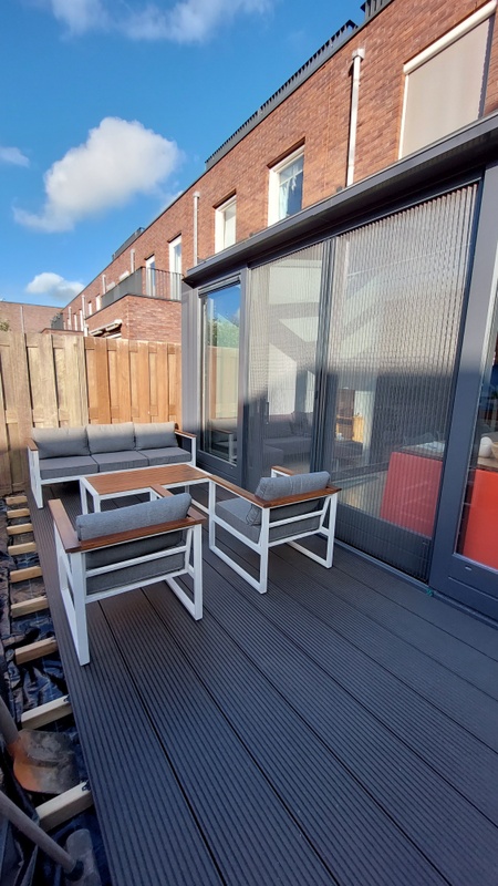

Terwijl het beton aan het uitharden is ben ik alvast begonnen met het terras. Dan kunnen we met mooie dagen toch even alvast wat zon pakken. Kleine bouwplaats is wel lastig maar de verkoop van hout en betonplex loopt redelijk. Van het weekend haal ik alles uit de tuin. En kan ik aan t leidingwerk beginnen.
Afbeeldingslocatie: https://tweakers.net/i/xA7sGHC1W4IhQLd9_nvbjb-4KdM=/x800/filters:strip_icc():strip_exif()/f/image/7SHUQVVhkg4MuP9opy7MZp9D.jpg?f=fotoalbum_large
Inkoop van het raam en glas loopt vertraging op. De leverancier van het raam komt zijn beloftes niet na. Hij kon het antraciete raam niet binnen de beloofde 6 weken leveren. Nu had ie wel een zwarte liggen. Die zou ik maandag versturen. maar dat was Pinksteren. Geen reactie op mail en net gebeld en hij liep "net" weg. En ik wil t glas pas bestellen als ik het frame heb. Ik heb wel een maat doorgekregen maar dat wil ik toch zelf nameten.
Het wordt een gelaagd- geharde ruit 12.4.12 waarbij 1 ruit gehard glas is en 1 ruit gewoon glas extra helder. gehard is sterker maar als die breekt dan is de sterkte weg en breekt de andere geharde ruit ook en heb je een tsunami. En alleen gelaagd glas 12.2.12 is iets minder sterk. sterk genoeg voor een koi vijver maar niet voor bommetjes in een zwembad vermoed ik. :-) Ik kijk ook nog naar arcrylglas. is wel krasgevoeliger maar veel sterker.
Ik moet stilletjes aan beginnen met het metselen van het bankje en de trap. Die moet dan ook nog een week of 4 uitharden.
edit: zwembad/vijverraam is vandaag opgestuurd! hopelijk morgen binnen!!!
