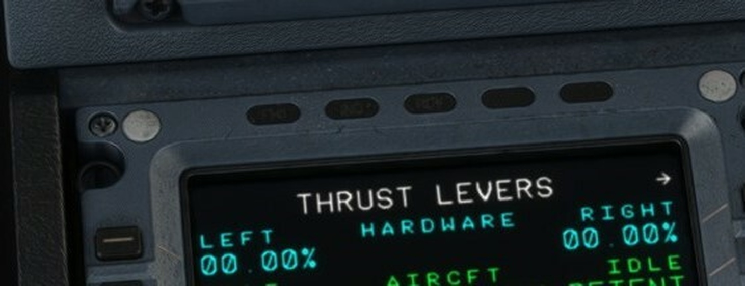

Deze reageren niet,Afbeeldingslocatie: https://tweakers.net/i/_KrAuZdXzoda2Iyzjo_vqAcgci8=/full-fit-in/4920x3264/filters:max_bytes(3145728):no_upscale():strip_icc():fill(white):strip_exif()/f/image/t4dSecsZKoOPM2l1r7iX2UGr.jpg?f=user_large
Zodra je gashandels beweegt moeten deze in waardes op lopen of zakken maar hij blijft op 0 staan

Afbeeldingslocatie: https://tweakers.net/i/P5vIejEa5jUIjEM4aFGtMlcRDz8=/232x232/filters:strip_icc():strip_exif()/f/image/JA3vJdv353WYtBO0Q7xRvVtZ.jpg?f=fotoalbum_tileAfbeeldingslocatie: https://tweakers.net/i/94s_Yua0fnzptx8-hYC7cOebVR4=/232x232/filters:strip_icc():strip_exif()/f/image/5zWVA8tzDL29ou8fPpvmFXnN.jpg?f=fotoalbum_tile
En hier zie je dal ik mijn gashandels beweeg dat die waardes op 00.00 blijven staan

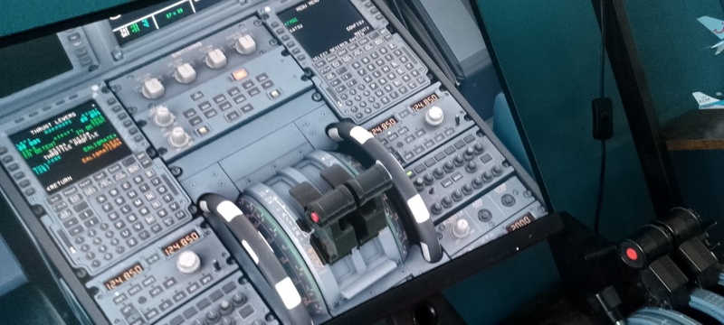

Afbeeldingslocatie: https://tweakers.net/i/nG_R3dqEq687LWhkhoszit3pIpk=/800x/filters:strip_icc():strip_exif()/f/image/4w3oNAptewcnkfnKkjwGJN4E.jpg?f=fotoalbum_large
Afbeeldingslocatie: https://tweakers.net/i/c_dRA5Pg22Oj_KOrwHeDv8EvGbI=/800x/filters:strip_icc():strip_exif()/f/image/L5qJLhquA2as4eRG8dnbksXr.jpg?f=fotoalbum_large
Nu dus door alles weer aan te passen ook problemen met PDMG
8)7
zodra ik mijn gas handels naar idle zet .. staan ze in PDMG op REV .. maar ik krijgt hem dan niet meer uit die REV stand ....
dan moet ik ingame die handels los maken om weer gas te kunnen geven.
Alleen in FS met de standaard planes lopen ze nu goed

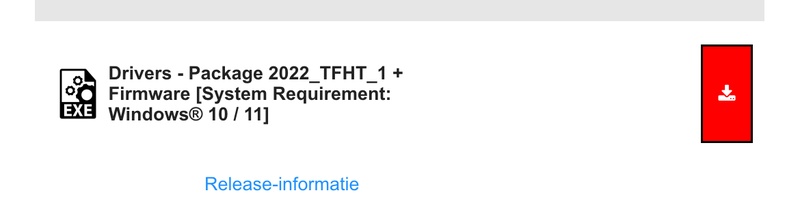

Deze heb je nodig
Afbeeldingslocatie: https://tweakers.net/i/ik7_n-vRDHfo7WG3u0tftOXP_Bc=/800x/filters:strip_icc():strip_exif()/f/image/CnIgQmaM7iBvD3a4LYCduari.jpg?f=fotoalbum_large
https://support.thrustmas...tain-pack-x-airbus-ed-nl/
Daar heb ik de oudere versie nog van
gelijk die firmware maar even geupdate
Volgens mij ook al bijna 2 jaar geleden :o
Deze had ik er geloof ik op staan
2020_TFHT_5 >:)
Heb nu die driver die jij gaf er op staan dus die van na de corona tijdperk :D

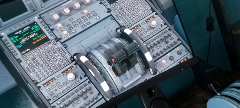

Eindelijk de gashandels een beetje werkend , maar nu werkende de reversers niet meer ...
In geen een toestel trouwens .
Hoe los ik dat weer
Nu even kijken of Fenix ze wel wil pakken ... die gashandels
