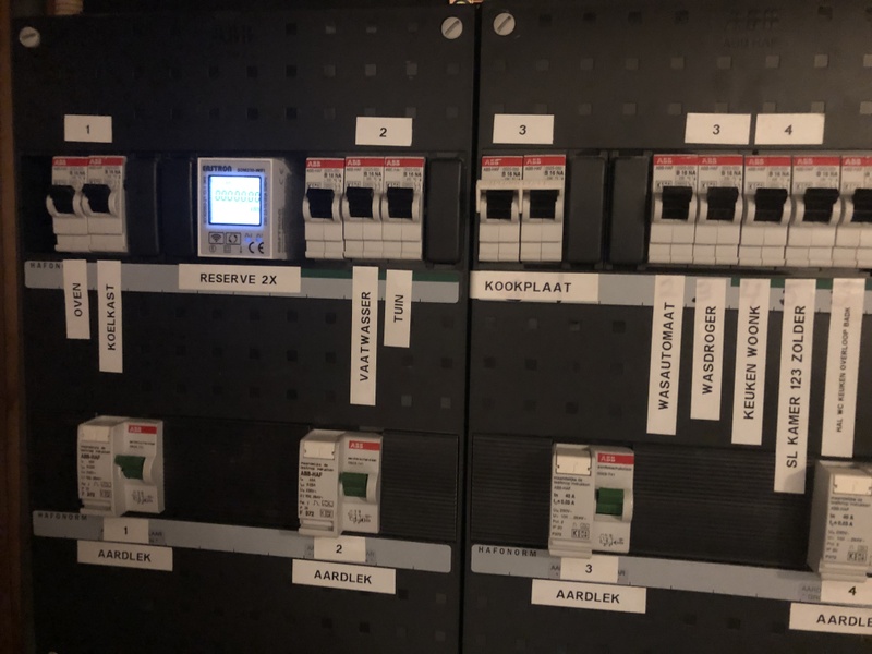

BlakHawk schreef op woensdag 15 juli 2020 @ 14:42:
Ik zal zo de kap er nog eens aftrekken.
De automaat krijgt bij mij stroom via de din rail.
Dus er zijn maar twee draadjes (blauw en bruin) aan de bovenkant van de automaat.
Die heb ik aan de “out” zijde van de kWh meter geplaatst.
Nieuwe kabels van automaat naar “in” zijde van de kWh meter.
Dat was alles eigenlijk
Ik hou me -wederom- aanbevolen voor een fotootje! Dan haal ik bij mij ook de kap er eens af en kijk ik of het vergelijkbaar is.

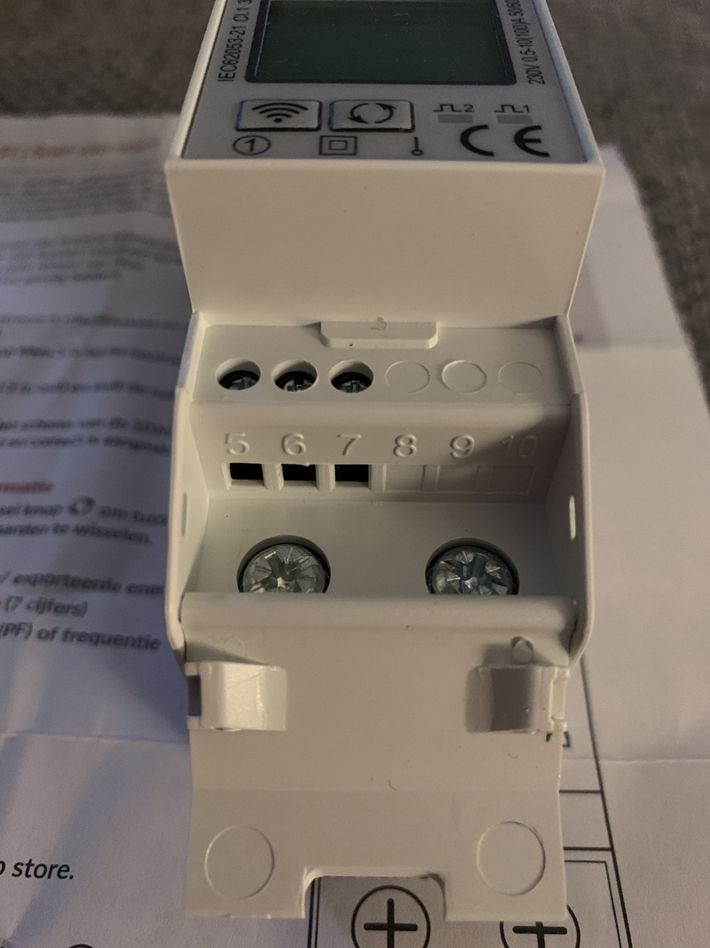

  • BlakHawk
  • Laatst online: 09-01-2021
Gramser schreef op woensdag 15 juli 2020 @ 15:56:
De automaat krijgt dus intern stroom via de din rail, vóór de automaat (groep) plaatsen was bij mij dus niet mogelijk.
Afbeeldingslocatie: https://tweakers.net/i/9IpFWMXFv6y2qnirHyB53sz-oz4=/800x/filters:strip_icc():strip_exif()/f/image/NpGTrxop5gGdISmpGggKPfgr.jpg?f=fotoalbum_large
Groen = bruine kabel van automaat naar linksboven van de kWh meter (bruine kabel) (L)
Rood = bruine kabel van rechtsboven de kWh meter naar de laadpaal (bruine kabel) (L)
Blauw = blauwe kabel van de automaat naar linksonder de kWh meter.
Dan is de laatste blauwe kabel van rechtsonder de kWh meter naar de laadpaal
Afbeeldingslocatie: https://tweakers.net/i/On1cdj0mVzS42bkdJWjEoAu9xGQ=/800x/filters:strip_icc():strip_exif()/f/image/VjRunjFc3NZDbxVtysmOLsPs.jpg?f=fotoalbum_large

Ik heb trouwens eerst de laadpaal op de kWh meter aangesloten, toen de automaat verwijderd uit de meterkast.
Kabels tussen automaat en kWh meter geplaatst.
Automaat teruggeklikt met alle kabels er al in
kWh meter teruggeklikt met alle kabels erin.
Kabels recht geduwd
Youtube: DashcamNL

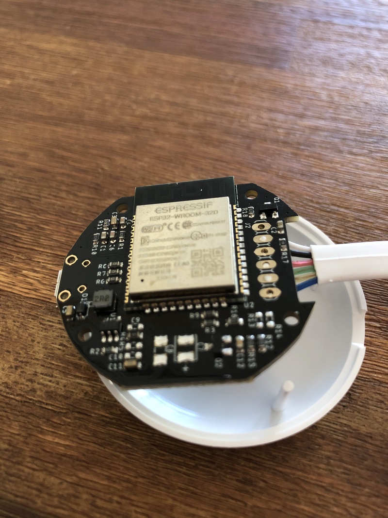

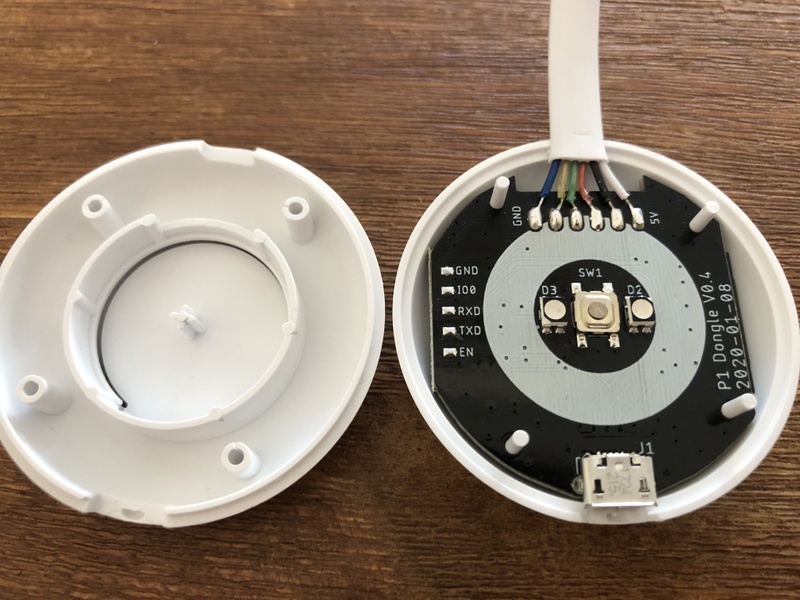

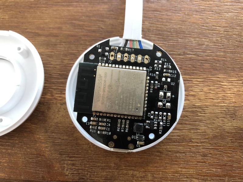

Nou niet verlijmd, makkelijk uit elkaar en in elkaar te "klikken".
@ThinkPad lijkt niet wat jij zei te zijn, maar iets met ESP32 WROOM 32D
Afbeeldingslocatie: https://tweakers.net/i/q0Ov3qZAFSsbF5N50CF1FSJyrZI=/800x/filters:strip_icc():strip_exif()/f/image/AvK8gNzUQW9NM7qWFE6Eqc2H.jpg?f=fotoalbum_large
Afbeeldingslocatie: https://tweakers.net/i/F_sjrGH-Xg9PdEHn4OisvKRG-2A=/800x/filters:strip_icc():strip_exif()/f/image/bWVkExqvn0DNarvNQOC4dbuL.jpg?f=fotoalbum_large
Afbeeldingslocatie: https://tweakers.net/i/zuf4e1CdQPpx5XQKfU5MlojLCJs=/800x/filters:strip_icc():strip_exif()/f/image/7QO4cwxLAjq7ajrm3OwlPLGb.jpg?f=fotoalbum_large
Wat wel grappig is, de "nu" grafiek was logischerwijs leeg toen de P1 meter afgekoppeld was.
Maar in de dag grafiek berekent hij het verschil in meterstand en neemt hij die informatie wel mee! Dus ondanks het afkoppelen, blijft het verbruik per dag gewaarborgd.
[ Voor 8% gewijzigd door BlakHawk op 20-07-2020 13:15 ]

@BlakHawk De ESP32 is de opvolger van de ESP8266. Bedankt voor de foto’s :)
Wel interessant om te zien dat er eigenlijk maar weinig onderdelen in zitten. Qua materiaalkosten kost het ding nog geen €5
[ Voor 44% gewijzigd door ThinkPad op 20-07-2020 15:27 ]

  • mister_muller
  • Laatst online: 22:08
Verwijderd schreef op vrijdag 24 juli 2020 @ 09:24:
Zoals prakka zegt, maar misschien heb je al ergens zon soort kastje omdat je wasmachine en zonnepanelen los gezekerd zijn (bij de wasmachine?) met een automat. dan kun je de kwh meter indien er genoeg ruimte is gewoon bij plaatsen.
Op onderstaand foto is te zien hoe het opgelost is bij de wasmachine. Wel apart gezekerd, maar lijkt me niet dat hier makkelijk een kWh meter bij aan/tussen te plaatsen is :'( ?
Afbeeldingslocatie: https://tweakers.net/i/UGie4mDHcccBJnt5UGb1rCJmGuk=/800x/filters:strip_icc():strip_exif()/f/image/5Cb6NjyhW0AkXiU0w40Maor2.jpg?f=fotoalbum_large

mister_muller schreef op zaterdag 25 juli 2020 @ 14:54:
Deze is inderdaad te krap, dan zou je hier een ander doosje moeten plaatsen.
  • mister_muller
@Verwijderd
Was ik al bang voor..
Daar ga ik nog even over nadenken dan
Bedankt voor de feedback.
  • BlakHawk
mister_muller schreef op zondag 26 juli 2020 @ 00:12:
@Verwijderd
Zo ziet hij eruit:
Afbeeldingslocatie: https://tweakers.net/i/ykQT2rWCgqHsZ8A-N2ZMskLHO-Q=/800x/filters:strip_icc():strip_exif()/f/image/nBDBQLgfsHRGRdd86QZD9IKC.jpg?f=fotoalbum_large
Hij is twee normale automaten breed
Youtube: DashcamNL

Zojuist de P1 meter ontvangen incl. een 10% kortinscode.
Kortingscode 10% - HW-ENERGY-ACTIE
Geldig tot eind 2020 voor alle familie en vrienden ;-)
Verder ook info over de watermeter en kWh meter.
De watermeter lijkt geintegreerd te worden met een stroommeter?
Afbeeldingslocatie: https://tweakers.net/i/m_s-Cf1wABGKKyacePpijMQNs0E=/800x/filters:strip_icc():strip_exif()/f/image/mqS6NgpKbwo5E2umT0IiK5k9.jpg?f=fotoalbum_large
Afbeeldingslocatie: https://tweakers.net/i/4XhI4I8BKn3rfobkQqrxHVBTc2c=/800x/filters:strip_icc():strip_exif()/f/image/MlFdM52v5NJYzeko4fR4o2ms.jpg?f=fotoalbum_large
Afbeeldingslocatie: https://tweakers.net/i/Dcrcy7gyMR14vPSza9lVdzDdBW0=/800x/filters:strip_icc():strip_exif()/f/image/CQSyd4KkJArr9ytK3ZJ7r1bp.jpg?f=fotoalbum_large
Handleiding kWh meter.
Afbeeldingslocatie: https://tweakers.net/i/E7_GXfevn6vCP8_yzoQj_xZW7R4=/800x/filters:strip_icc():strip_exif()/f/image/VXregldkgvmaAXfEVTjAZgEK.jpg?f=fotoalbum_large
Afbeeldingslocatie: https://tweakers.net/i/UsbDnLDmGIpm9vckPkcLqjygEDU=/800x/filters:strip_icc():strip_exif()/f/image/LXVHn12MbooXRYPFFIlc23dt.jpg?f=fotoalbum_large
Import/COM/Export puls poort.
Afbeeldingslocatie: https://tweakers.net/i/4m7NZ0MG80svwP8Bb2QD_P1OuX0=/800x/filters:strip_icc():strip_exif()/f/image/Mm4m2ZoWFG3JlLCmK8xEi0lN.jpg?f=fotoalbum_large
Afbeeldingslocatie: https://tweakers.net/i/Gz7iDIbRvF3ag4nSpV6Sd7FtZI0=/800x/filters:strip_icc():strip_exif()/f/image/t0oWXO9408M3idn3SjisKFsa.jpg?f=fotoalbum_large
[ Voor 35% gewijzigd door ro3lie op 28-07-2020 21:44 ]
