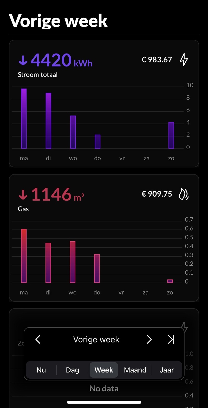

Gisteren is mijn slimme meter vervangen door de netbeheerder. De stroomgrafieken en metingen zijn automatisch doorgegaan na het inpluggen van de P1 meter in de nieuwe slimme meter. Alleen zijn de gasmetingen in de app gestopt na het vervangen. Iemand een idee hoe ik dit kan fixen zonder verlies van de data. Ik heb dus geen nieuwe installatie gedaan van de P1 meter.
Edit: Zie dat de slimme meter de gasstanden ook (nog) niet registreert. Zal wel een belletje naar de netbeheerder worden.
[ Voor 14% gewijzigd door jkool07 op 05-08-2020 09:00 ]

jkool07 schreef op dinsdag 4 augustus 2020 @ 23:34:
Hoi Jkool, neem even contact op met onze support afdeling met het serienummer van je P1 meter, dan kunnen we even kijken wat er hier mis gaat.
https://energy.homewizard.net/en/support/tickets/new
Mijn ervaring is dat weken kan duren na installatie voordat alles naar behoren werkt. Het schijnt dat de netbeheerder na installatie de meter nog moet configureren. Blijkbaar hebben ze daar niet altijd veel haast mee. Bij ons betekende het wekenlang alle energie op daltarief en geen gasstanden. Op een gegeven moment begon het vanzelf te werken.

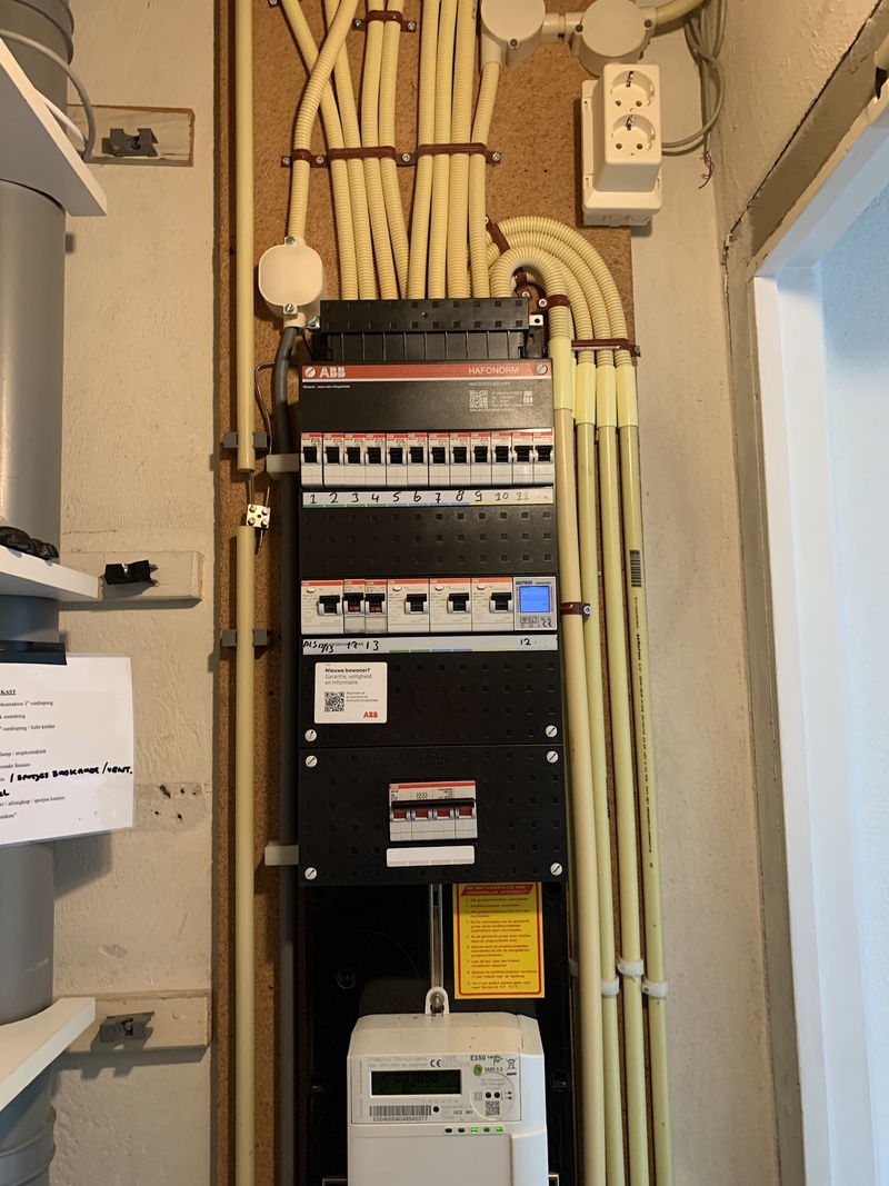

Vandaag is hier de meterkast vervangen en is direct een kWh meter geinstalleerd.
Volgende week verhuizen en alles koppelen.
Installatie zonnepannelenis over 2-3 weken.
Afbeeldingslocatie: https://tweakers.net/i/_hCnYjXHroTFZAsb_3DKtPcJeFQ=/800x/filters:strip_icc():strip_exif()/f/image/6iLGih5fERtbCQ0YhWrCzNaj.jpg?f=fotoalbum_large
Afbeeldingslocatie: https://tweakers.net/i/2unrsRFHDNPK8wnJSjAPyaRC8ew=/800x/filters:strip_icc():strip_exif()/f/image/daFICSBhqOMg2IdkP53DsXf5.jpg?f=fotoalbum_large

@HomeWizard_NL
Energy app:
Bij de berekening van de stroomkosten wordt, als ik het goed zie, niet goed rekening gehouden met teruggeleverde stroom.
De weergave van de kosten zou, volgens mij, altijd het saldo van afname en teruglevering moeten zijn.
Afname: € 0.20 per kW
Teruglevering € 0,07 per kW
Voorbeelden:
Vandaag (totaal tot nu toe)
Afname 5,5 kWh
Teruglevering 7,5 kWh
Saldo -2 kWh (meer teruggeleverd dan opgenomen uit het net)
Kosten -2 × €0,07 = - €0,14
Week (totaal tot nu toe)
Afname 40 kWh
Teruglevering 36 kWh
Saldo 4 kWh (meer afgenomen dan teruggeleverd aan het net)
Kosten 4 x € 0,20 = € 0,80
Dit geldt natuurlijk ook voor Maand en Jaar....
(Als ik een denkfout maak, hoor ik het natuurlijk ook graag)
[ Voor 10% gewijzigd door Ptrvb op 31-08-2020 14:27 ]

  • Ptrvb
  • Laatst online: 01-09-2021
Bij het pictogram van stroom en gas (rechtsboven de grafieken) staat de berekende kosten voor die periode.
Wat gas betreft gaat het goed, omdat daar geen teruglevering is, dus simpel: m3 x kosten per m3.
Bij stroom zou het bedrag dat bij het stroom pictogram staat, moeten worden berekend zoals in mijn voorbeelden (volgens mij)

Zeker. Die tarieven ingevuld bij installeren en in gebruiknemen van de app. Anders kon ik de kostenopgaven bij die pictogrammen niet zien en zou het me niet zijn opgevallen.
Als je zelf stroom teruglevert en verschillende tarieven hebt voor afname en teruglevering kan je het in je app ook controleren
Hieronder een voorbeeld uit mijn app
Er is 9,4 kWh in een week teruggeleverd en rechtsboven had dus moeten staan: -9,4x€0,07= -€ 0,658, maar er staat (+) € 2,11. En dat komt overeen met het tarief voor afname.....
Afbeeldingslocatie: https://tweakers.net/i/12oRJZYc_GP2OLlOw24pfcGaukQ=/full-fit-in/4920x3264/filters:max_bytes(3145728):no_upscale():strip_icc():fill(white):strip_exif()/f/image/BedEyVI3Tkm2ZHcU0XAInD48.jpg?f=user_large

De logica in de app is volgens mij dat de teruglevering met hetzelfde tarief wordt berekend als de afname en dat het ook als kosten wordt gepresenteerd. In plaats van opbrengst. Zit volgens mij in de rekenformules in de app.
@Speedy-Andre
Natuurlijk worden de kWh's 1 op 1 gesaldeerd, maar het saldo van het verbruik moet met het goede tarief worden vermenigvuldigd. Dus is er een afnamesaldo dan met het afnametarief, is er een terugleveringssaldo, dan dat met het terugleveringstarief (met een min-teken ervoor, of in een "positieve" kleur)
[ Voor 77% gewijzigd door Ptrvb op 31-08-2020 10:27 ]

  • Ptrvb
@Speedy-Andre
Ja, zie screenshot in mijn eerdere post en deel €2,11 door 9,4 kWh
[ Voor 134% gewijzigd door Ptrvb op 31-08-2020 10:46 ]

@HomeWizard_NL
Het schuifje normaal- en daltarief staat uit, ook toen ik tarieven invoerde. Dus ik heb maar 1 tarief hoeven invoeren voor "import" en dat is het juiste tarief
Ik heb net het schuifje aan gezet en de alle tarieven ingevuld. Normaal en dal import gelijk (0,201) en normaal en dal export gelijk (0,07) maar dat zorgde niet voor andere uitkomsten. Ik denk toch dat de rekenformules in de app hier en daar een bugje hebben
[ Voor 50% gewijzigd door Ptrvb op 31-08-2020 11:33 ]
  • Ptrvb
@HomeWizard_NL
Ik heb "al" gezien wat de app doet. Eerst worden in een periode de totalen van afname en teruglevering met de bijbehorende tarieven vermenigvuldigd en de uitkomsten van de kosten van elkaar afgetrokken. Dat is, wat betreft de kosten/ opbrengstenweergave onjuist.
Voorbeeld uit mijn app van week 35
Totaal afname uit het net 21,1 kWh x € 0,201= € 4,241
Totaal teruglevering aan het het 30,4 kWh x € 0,07 = € 2,128
In de app wordt getoond 9,4 kWh als saldo teruggeleverd en kosten stroom (4,241-2,128=) € 2,11
Dit moet zijn: 9,4 kWh teruggeleverd en kosten stroom (9,4x0,07=) - €0,658 ( of zonder min- teken in groene kleur)
  • Gramser
  • Registratie: Juli 2020
@Ptrvb kan bevestigen dat het niet goed gaat, inderdaad. Op deze manier kan het ook voorkomen dat je volgens de app bij zowel netto teruglevering als netto afname, een positief bedrag hebt (en positief betekent "betalen").
De check zou simpel moeten zijn: indien er netto teruglevering is, moet er sprake zijn van een negatief bedrag.

@Gramser @HomeWizard_NL
Check is zeker simpel:
bij "terugleversaldo" dan saldo x exporttarief (negatief bedrag of bedrag in groen)
bij "afnamesaldo" dan saldo x importtarief (positief bedrag of bedrag in paars)
Bij normaal- en daltarieven voor import en export worden de formules iets minder simpel, maar is wel een uitdaging voor de app ontwikkelaar om dat ook juist te krijgen.
Ik zou Homewizard willen vragen de Energy app te updaten met de goede berekeningen....

  • ro3lie
  • Laatst online: 28-08 13:52
@HomeWizard_NL
Sinds dit weekend ben ik verhuisd en dat vind mijn meter niet leuk.
Er blijft data binnenkomen maar hij toont de meters als offline.
Verder ziet hij het onderscheid niet tussen de meters en toont het verschil als verbruik.
Afbeeldingslocatie: https://tweakers.net/i/s_YDzKX74k8LM3SHrvRScZSWfSo=/800x/filters:strip_icc():strip_exif()/f/image/gRyMAHgMvgHyIOO9TWyBsRwX.jpg?f=fotoalbum_large
  • Ptrvb
@ro3lie
Als ik jou was, zou ik even met support bellen van Homewizard en vragen hoe het opgelost kan worden.
Misschien een fluitje van een cent door de meter te resetten en als nieuwe meter toe te voegen en de nieuwe locatie te gebruiken (ik weet niet of het zo moet en mogelijk heb je het zelf al zo gedaan.)
Eigenlijk zou je de gegevens van je oude adres en nieuwe adres in aparte grafieken willen zien, lijkt me en kan dat ook?)
Ik ben benieuwd naar de oplossing
