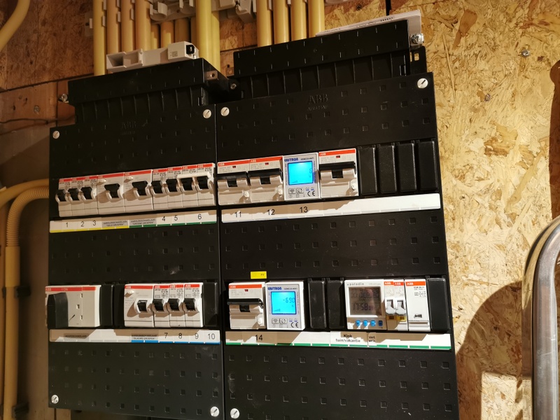

  • BlakHawk
  • Laatst online: 09-01-2021
Hopjesvla79 schreef op donderdag 3 september 2020 @ 21:27:
Zeker wat voor te zeggen om de eigen kwh meter te gebruiken, maar denk dat je nog meer mensen kan bereiken met een app waarbij je meteen de api van je omvormer kan gebruiken Ipv te moeten sleutelen in de meterkast. Niet iedereen wil en kan dat. Geen idee of andere aanbieders als Solaredge dit ook ondersteunen, maar kan me voorstellen dat er meer een api hebben en dan kan het daarmee ook opgelost worden. Ben nog geen andere aanbieder ategen gekomen waarbij dit kan, dus het zou een mooie kans kunnen zijn voor @HomeWizard_NL
Ik moet wel zeggen, ik heb er een paar dagen tegenop gezien en een elektricien gebeld. Maar die had pas een week later tijd.
Toen zelf gedaan en het viel mij 100% mee.
Als zelfs ik het kan :+
Youtube: DashcamNL

  • BlakHawk
Ptrvb schreef op donderdag 3 september 2020 @ 23:33:
Nou, dat speelt bij mij wel mee om er definitief aan te beginnen: Ik ga de laatste vrije plek in de groepenkast eraan kwijt raken en/of oudere brede naar smallere installatieautomaten gaan vervangen.
En inderdaad, niet iedereen wil in de groepenkast "sleutelen" of een electricien betalen om dit te doen.
Ik wilde hem -eigenwijs als ik ben- eigenlijk vóór de automaat plaatsen, omdat er dan ten alle tijden stroom op bleef staan, ook als de groep zelf eruit zou knallen.
Maar omdat mijn meterkast van die klik-automaten heeft, kán dat niet.
Installatie was dus eigenlijk best simpel, omdat je achter de automaat werkt. Het was voor mij 10 minuten werk. Een elektricien is met 5 minuten klaar.
Als ik nu een nieuwbouw huis zou bouwen, zou ik achter iedere automaat een kWh meter zetten. Gewoon omdat het kan.
Ik had laatst toen we op vakantie gingen de automaat van de laadpaal (waar de kWh meter achter zit) uitgezet voor 3,5 week. Na aanzetten is alle data nog aanwezig in de kWh meter. Standen etc zijn er nog.
Youtube: DashcamNL

  • BlakHawk
Ptrvb schreef op vrijdag 4 september 2020 @ 11:38:
@HomeWizard_NL
Inderdaad: zolang er spanning op de meter staat kan hij online blijven. Jullie aansluitschema staat daar los van. Wil je de meter continu online dan wordt de automaat in het schema op L-out en N-out van de meter worden aangesloten. Geschakeld door de automaat, wordt de automaat op L-in en N-in van de meter aangesloten.
Waar je de meter fysiek in de groepenkast monteert, links of rechts van de automaat, maakt natuurlijk niet uit, zolang je de juiste verbindingen maar maakt, afhankelijk van of je hem "voor" of "achter" de automaat wil laten werken.
Ik stuur zo een mailtje om mee te doen met de bêta app
Dat gaat dus bij nieuwere meterkast en niet.
Geen idee of het standaard is, maar de voeding van de automaat wordt door mijn kast geeegeld. De automaat klik ik in de kast en hij krijgt stroom van de kast.
Voor de automaat plaatsen was wat ik wilde, maar dat kon dus niet.
Erachter is de installatie van de kWh meter prima zelf te doen.
Youtube: DashcamNL

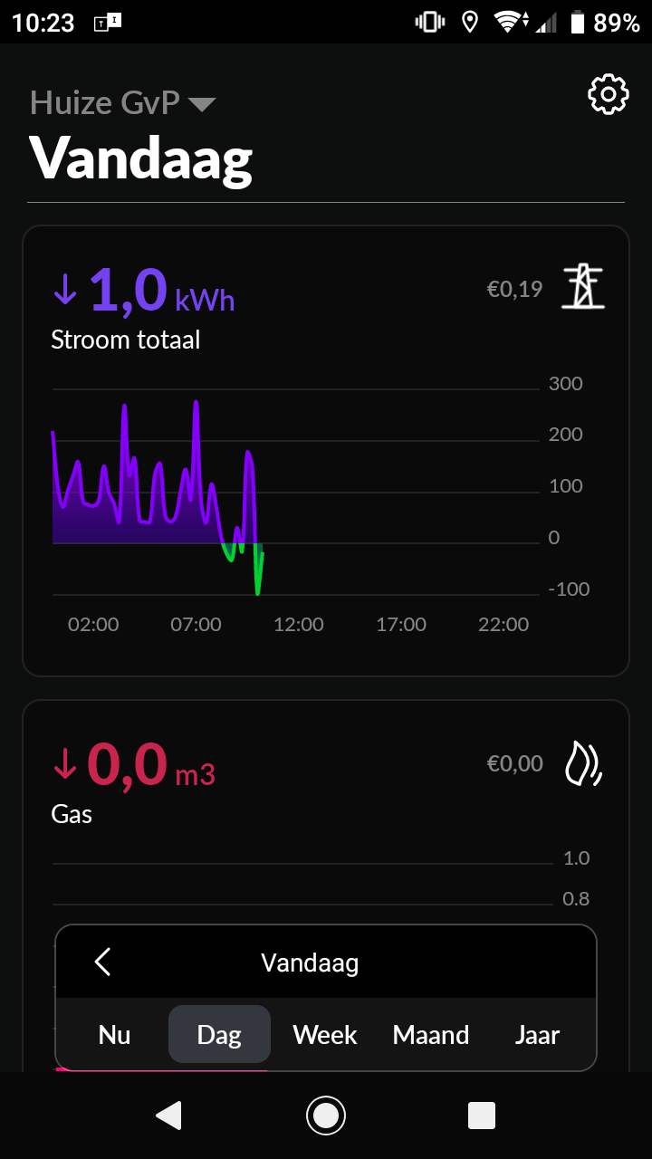

  • Ptrvb
  • Laatst online: 01-09-2021
WiFi kWh meter besteld. Van de week in de groepenkast zetten.
Ik zet hem "achter" de aardlekautomaat van de PV, dan hoef ik alleen die automaat uit te schakelen voor het aansluiten.
Samen met de P1 meterlezer is het dus de bedoeling in de Energy App real time en totalen te zien van: PV productie, opname uit het net, teruglevering aan het net en stroomverbruik in de woning.
Ik ben benieuwd....
  • Ptrvb
kWh meter in meterkast geplaatst. Was even wat gepruts door "draad-drukte" bij de laatst beschikbare plek. Toen aan Energy app gekoppeld. Lukte eerst niet, tot ik me herinnerde om Locatie op telefoon aan te zetten bij het zoeken en maken van WiFi verbinding in mijn thuisnetwerk. In de bêta versie van de app die ik gebruik (1.1.0/52) werd dit niet gevraagd.
Daarna het bekende fluitje van een cent.
De app toont nu 2 extra grafieken. In mijn geval: productie zonnepanelen en stroom gebruik.
Het laatste is de totale stroomafname in huis. Afkomstig van de zonnepanelen, al of niet aangevuld met stroom uit het net. Of andersom: stroom uit het net, al of niet aangevuld met stroom van de zonnepanelen. Natuurlijk afhankelijk van de omstandigheden (dag/nacht, weer, ingeschakelde apparatuur enz.)
Mooi compleet beeld.
@HomeWizard_NL
In bêta versie van app zag ik nog een paar kleine oneffenheden: stroomgebruik in kWh wordt in staafgrafieken voor o.a. week, maand en jaar in groen weergegeven met groen pijltje omhoog er naast. Zou m.i. paars moeten zijn met paars pijltje naar beneden.
  • Ptrvb
2 voorbeelden
Afbeeldingslocatie: https://tweakers.net/i/Y0ym4A_RLFN23O_SYrt8XtM5XQs=/800x/filters:strip_icc():strip_exif()/f/image/vrGscZlmlXAuQ6smEcdk1Khh.jpg?f=fotoalbum_large
Afbeeldingslocatie: https://tweakers.net/i/2JtKfI4D48AXpzDBKYoJaXXWKxk=/800x/filters:strip_icc():strip_exif()/f/image/T3xho63AKxijFsaG7xpzJ3ML.jpg?f=fotoalbum_large

Afbeeldingslocatie: https://tweakers.net/i/iqRGOOe6oi7YggiDLorX-8yGvv8=/800x/filters:strip_icc():strip_exif()/f/image/g3CpyRgumTOFupKF3GxL6exe.jpg?f=fotoalbum_large
Intussen heb ik de P1 meter en twee kWh meters gemonteerd, werkt zeer eenvoudig en met de app is het tot in detail het verbruik te zien.
Ik ben zeer tevreden.
Een kWh meter zit op de groep van de pv-panelen, de andere meet het verbruik van de warmtepompen (airco's) die ik deze zomer gemonteerd heb en deze winter ga gebruiken als verwarming.
Zodra de watermeter uit is, wil ik die ook gaan bestellen.

Wat staat er eigenlijk op de y-as bij de dagweergave? Watt of kwh? (dacht zelf gewoon watt)
Ik zie namelijk een verschil tussen de "nu" grafiek en de "dag" grafiek (let op het paarse gedeelte, dit heeft zeker wel een 10 minuten zo gestaan) :
Afbeeldingslocatie: https://tweakers.net/i/8HHpwRCR061rrkuUuTAsGEvVURM=/full-fit-in/4000x4000/filters:no_upscale():fill(white):strip_exif()/f/image/DQTebnPd0oejfWysfAhzXhYs.png?f=user_large
Een screenshot van de "vandaag grafiek". Er is een tijdje ruim 900, bijna 1000 wat gebruikt.
Kijk je op de "dag" grafiek dan zie je dit:
Afbeeldingslocatie: https://tweakers.net/i/EF5dKQ2i0eRhXqlELT6KiSn9BzE=/800x/filters:strip_exif()/f/image/aMQBQQETwlO6tC54DZ3icduX.png?f=fotoalbum_large
De 1000 watt piek zie ik er niet terug, gaat tot ongeveer 600 (623 als ik de cursor erop zet). Hier klopt dus volgens mij iets niet.
Schaling is sowieso nog iets waar aan gesleuteld moet worden:
Als je dezelfde "dag" grafiek bekijkt in portrait mode is de y-as anders:
Afbeeldingslocatie: https://tweakers.net/i/_hfitM_RgRhH2jp9Wfc1vJpzZF0=/full-fit-in/4000x4000/filters:no_upscale():fill(white):strip_exif()/f/image/Bv3kt3JkMQir1F13rVdLodI1.png?f=user_large
Heb ik ook gemerkt, getallen kloppen overigens wel, maar omdat je met langere tijden werkt middelen de pieken iets. Misschien iets te veel?
Maar ik kan mij voorstellen dat je niet iedere seconde meeneemt naar de dag grafieken.
In “nu” zie je iedere seconde een update.
Als je in een dag iedere seconde meeneemt wordt het een aardige rekenkracht, aangezien grafieken live tijdens het klikken (opnieuw) worden berekend.
Iedere “klik” in de app naar een andere grafiek zorgt voor een nieuwe berekening van grafiek. Die wordt op dat moment live opgebouwd.
Ik kan mij voorstellen dat je (om rekenkracht te sparen) dan iets minder waarden meeneemt.
Maar @HomeWizard_NL kan daar ongetwijfeld uitsluitsel over geven en aangeven of hier nog iets aan te doen is?

Resolutie zal inderdaad een oorzaak kunnen zijn, maar dan nog steeds kloppen de assen niet tussen portrait en landscape mode (die imho wel gewoon hetzelfde zouden moeten zijn)
Hi Ha Hopjesvla
  • HomeWizard_NL
  • Registratie: Juli 2020
  • Laatst online: 23-09 13:49
HomeWizard_NL
bedrijfsaccount
Alle metingen worden meegenomen.
Het verschil is dat op de dag grafiek in portret modus een lagere resolutie word geladen voor de leesbaarheid en snelheid (elke 10 min gemiddeld) op de landschap weergave word een hogere resolutie geladen (elke 5 min) je hebt hier dus een hogere resolutie van gemiddelden. Omdat deze weergave groter is laden we hier een hogere resolutie zonder dat dit te kosten gaat van de leesbaarheid.

Bug : Sinds de update van Energy is op mijn Xiaomi mi9t pro het instellingen symbool bijna verdwenen. Als je weet waar hij zit (rechtsboven) kun je het nog net zien.
Afbeeldingslocatie: https://tweakers.net/i/q1s94U93-xtz0DjHFqva7ATCCJ8=/800x/filters:strip_icc():strip_exif()/f/image/W0FhSTj35g8tFrF9Ug1MNdvy.jpg?f=fotoalbum_large
