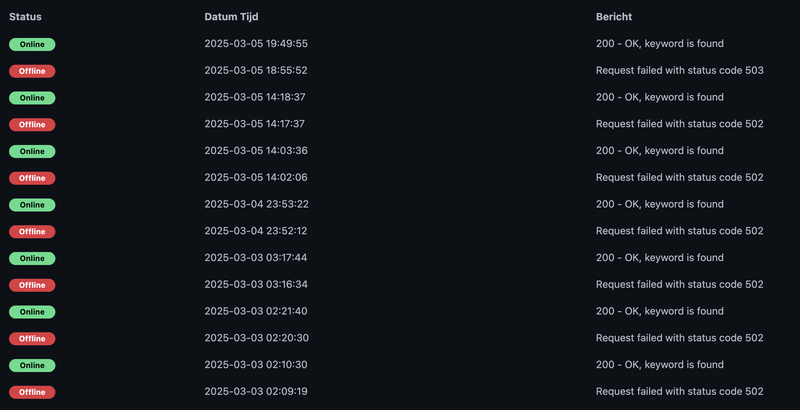

  • winwiz
  • Laatst online: 24-10 16:02
Heeft aardig lopen klapperen....Afbeeldingslocatie: https://tweakers.net/i/lJNmp8u2pdDruJN3kmeBJ70_YdA=/800x/filters:strip_exif()/f/image/nPncSVzTGqOC5ONzRL8rCcx2.png?f=fotoalbum_large

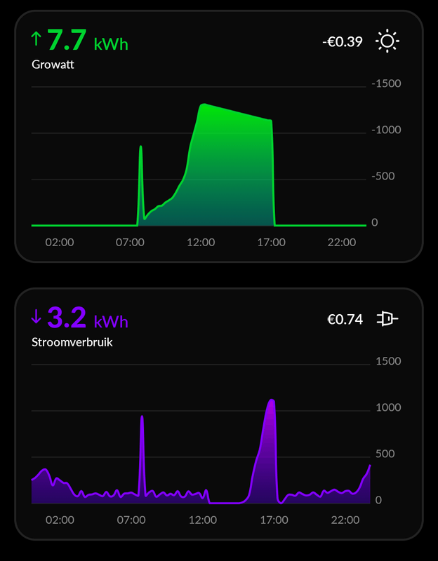

Agostino schreef op vrijdag 7 maart 2025 @ 16:19:
Sinds een tijd geeft de Goodwe grafiek geen opwekking meer aan. Hebben meerdere hier last van? Heb de meter al een keer opnieuw toegevoegd. Via de Sems+ app zie ik wel hoeveel de opwekking was.
Hier met Growatt zelfde issue.
Afbeeldingslocatie: https://tweakers.net/i/AQKjyxknv-df23n3TE5OERL2Wqs=/x800/filters:strip_exif()/f/image/jovw24FXYFV8RAmzCnIfdBuI.png?f=fotoalbum_large
Afbeeldingslocatie: https://tweakers.net/i/x7QZG4N7eYsDEJ78WDcnhO0TmVk=/x800/filters:strip_exif()/f/image/gKUEql7zTIX8NMA38bXMl4AA.png?f=fotoalbum_large
En gisteren weer...
Afbeeldingslocatie: https://tweakers.net/i/99Z735KOhWusnSRXrrYusfhDz7A=/x800/filters:strip_exif()/f/image/c8A2UWHcmKblHBufXFpj2VRu.png?f=fotoalbum_large
Kijk eens naar de tijd. Rond 17.00 en viel met op dat dat bij jouw afbeelding ook rond die tijd is.
@HomeWizard_NL wat is hier aan de hand?

  • HomeWizard_NL
  • Registratie: Juli 2020
  • Laatst online: 22-10 18:01
HomeWizard_NL
bedrijfsaccount
ManiacsHouse schreef op zondag 9 maart 2025 @ 01:22:
En gisteren weer...
Goodwe had server problemen tot pakweg een week geleden.
Growatt is een nieuwe api aan het ontwikkelen, de oude wordt niet of slecht onderhouden, daardoor wankelig kwa stabiliteit. Hopelijk kunnen wij binnenkort naar de nieuwe api migreren zodat het weer beter gaat.
Sma lijkt bij ons gewoon stabiel.
Het is goed om te weten dan dit soort omvormer api’s niet persee bij elke fabrikant even veel aandacht krijgen, veel partijen zijn meer omvormer bouwers dan IT partijen. Waardoor dit soort koppelingen nog wel eens te wensen over laten.

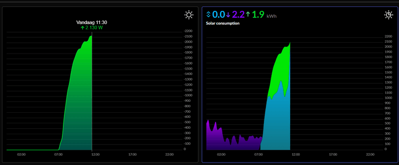

  • Pandorian
  • Laatst online: 00:12
Afbeeldingslocatie: https://tweakers.net/i/-nisxrmgO80Ze9IVVhg5zDPVPOw=/800x/filters:strip_exif()/f/image/7iTPLaW7vmV5Pt1zUl4U76mB.png?f=fotoalbum_large
@HomeWizard_NL De Problemen zijn nog niet compleet verholpen met Goodwe.
Er staan geen totalen bij de zonopbrengst. en ook het verbruik is niet correct.
Dit heeft ook gevolgen voor het display komt geen grafiek in beeld voor de zon opbrengst.
De grafiek zelf is weer correct en laat de hele dag zien.
Note de grafiek is van zojuist.
