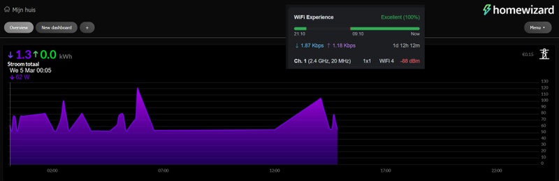

Vandaag een HW 3-fase kWh meter laten plaatsen in een onderverdeelkastje. Op de 3e fase fluctueert het verbruik zonder aangesloten apparaten tussen 0-8 Watt, mogelijk haalt de meter daar zelf zijn verbruik af. Maar enkele minuten later zag ik verdeeld over de fases zelfs -40 tot +18 Watt langskomen zonder aangesloten verbruikers op het onderverdeelkastje.
Hierbij een screenshot van de HW App op dat moment:
Afbeeldingslocatie: https://tweakers.net/i/tJAqqUQbvNW6tpcxjKzEOgzXc1c=/800x/filters:strip_exif()/f/image/teegOXiAynuaaAXVOOKlaQrp.png?f=fotoalbum_large
Inmiddels zitten er meerdere verbruikers op aangesloten, dus is nu mogelijk ruis op het geheel, maar herkent iemand dit gedrag?

@Taro , ik heb een 1 fase kwh meter tussen mijn warmtepomp geplaatst, maar daar zie ik dat gedrag niet. Als de wp standby staat dan is het heel stabiel 9 watt. Misschien dat hij er alleen zonder belasting moeite mee.
Misschien kun je er een kleine stabiele belasting aanhangen om te kijken wat er gebeurd. Een ledlampje ofzo

Taro schreef op vrijdag 14 maart 2025 @ 22:06:
Ja, meermaals gehad bij 1 fase kWh meters: resultaten die niets met het daadwerkelijk verbruik te maken hadden. Elke keer omgeruild zonder problemen.
  • Taro
phYzar schreef op vrijdag 14 maart 2025 @ 22:36:
Thx, zal wel contact met HW opnemen.

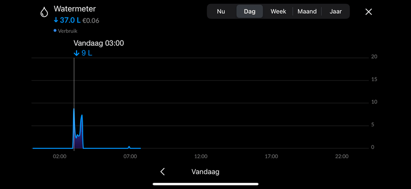

Iets vreemds, ik weet zeker dat er vannacht geen water is gebruikt of toilet is doorgespoeld. Toch zie ik dat er water verbruikt is, waar zou dat in kunnen zitten? Afgelopen dagen (heb de watermeter sinds afgelopen vrijdag) in de nacht niets verbruikt.
Afbeeldingslocatie: https://tweakers.net/i/-9xk9r-WEAuxu3dby8TiSIVN_do=/800x/filters:strip_exif()/f/image/Wqr5nA4iNdO3sCyyGUFJ8stz.png?f=fotoalbum_large
Mijn wederhelft is wel wakker: de waterontharder was aan het regenereren. :)
